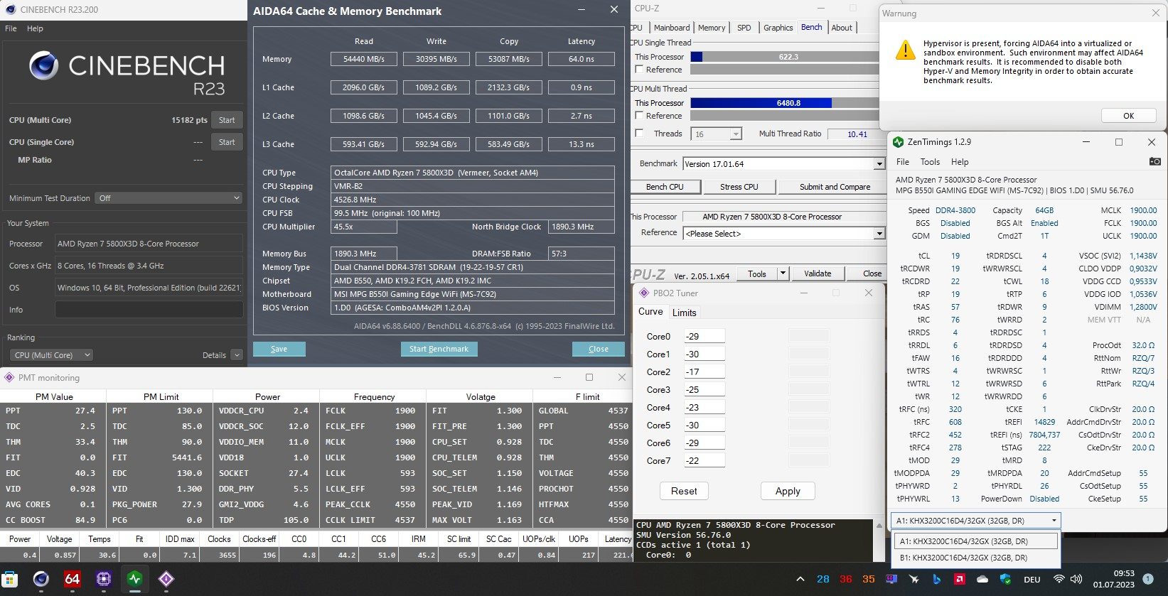

Nur Mal so als Info für mich, was hast du denn an Latenzen, die du mit deinen ausoptimierten Settings herausbekommst?
Das hier - und "merken" ist echt nicht das Thema beim Grenzen ausloten:
Mit SVM / VBS on, und allen Background Tasks. Find ich schwer OK für 64GB, bei den 16GBit ICs limitiert tRFC und tRCDRD - sind halt keine S8B. (PS: im abgesicherten Modus gehen so ~62,7ns, weniger nicht)
Verangry schrieb:
Ich bin bei 51.5ns im Aida Benchmark und merke keinen Unterschied zu 55.1 oder gar 60ns.
Messen kann ich es aber und zwar mit Benchmarks von Games die stark positiv auf Ramdurchsatz und Latenzen ansprechen.
Das ist interesssant, wie viel Unterschied macht das aus im Game bei zB 51 vs 60?

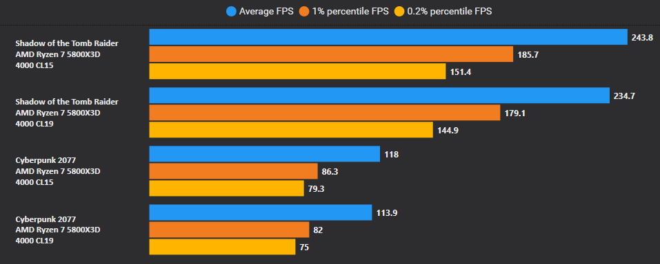

Je nach Game, wie ich schon schrieb
Es gibt spiele die sind enorm RAM und latenzabhängig und es gibt welche die interessiert das eben weniger weil nicht so viel hin und her geschrieben werden muss.
Ein gutes Beispiel ist da SotTR oder CP2077
Da liegen zwischen 51.5ns und 60ns ganze 15 FPS (geschätzt und je nach Szene).
Man muss aber bedenken, diese massive Reduzierung der Latenzen geht eben nur durch sehr starkes OC mit den entsprechend fähigen ICs.
Mit 64GB B-Dies war ich ebenfalls bei CL16 und 4000 allerdings noch mit meinem 5900X, nun hab ich eben zwei Rechner und in dem zweiten arbeitet der besagte 5900X mit ebenfalls 32GB (habe also gesplittet)
Was andere mit CPU OC dann versuchen auszugleichen, mache ich halt über den RAM (in den Spielen die davon profitieren).
Dabei ist es mit RAM und dem Verbrauch aber weniger, als wenn ich z.B. meine CPU übertakten müsste um 15 FPS gain zu bekommen (aus energetischer Sichtweise ist also RAM OC wesentlich effizienter als CPU OC).
Nachtrag:
Muss meine Schätzung etwas reduzieren, sind keine 15 FPS sondern in SotTR "nur" 9 FPS AVG mehr, während es bei CP2077 dann 4 FPS sind.
Dafür, dass ich aber außer den Timings nichts am Takt geändert habe (beide male 4000) ist das schon okay.

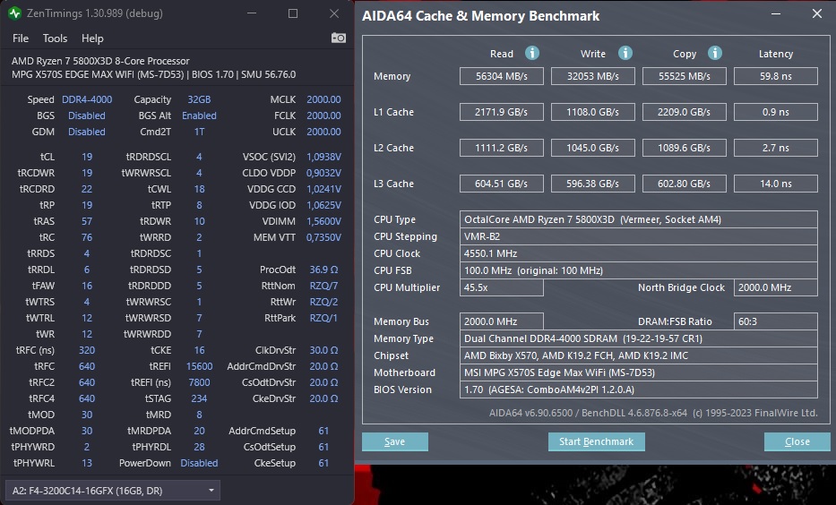

4000 CL19 = 60ns

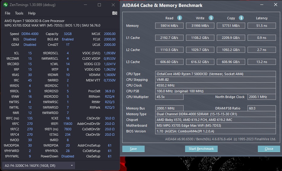

4000 CL15 = 51.5ns
PCGH Benchmark Szene + Settings - bei beiden Games (CP2077 mit RT -> SotTR ohne)
Und auch im "Photoworxx" Benchmark von AIDA64 sieht man entsprechende Veränderungen.
Merke ich davon was auf dem Desktop? Nö..
Merke ich das in Spielen in denen ich nicht ins CPU Limit renne? Nö.
Merke ich das aber in CP2077 wenn ich in manchnen Szenen eigentlich mehr FPS erwartet hätte? Vermutlich.
Würde ich eine halbe oder eine ganze Nanosekunde merken? Nein absolut nicht!
Also nicht nur einfach den Takt hoch ziehen, sondern auch die Timings straffen! (kostet auch weniger Energie als man denkt!)
Reaktionen: 4BitDitherBayer, Guphoff, Bam_Bam_GER und 2 andere

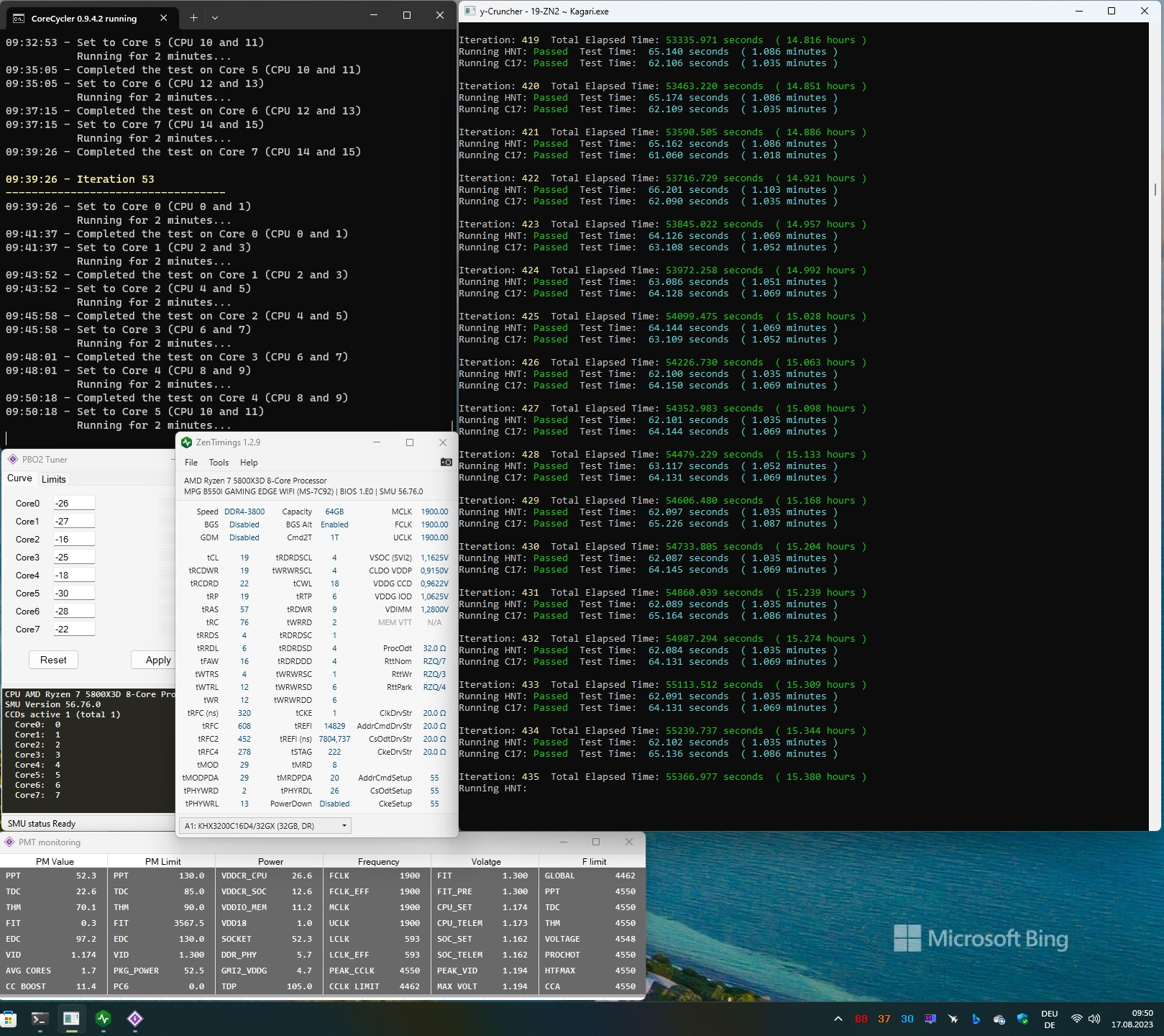

Übrigens: 1.2.0.A braucht bei mir tatsächlich ~25mV mehr auf Core 0, 1, 2, 4, 6. Bei den anderen keine Änderung bei CO, sehr wohl aber in der gemessenen VID.
Core 0+1 gehen ev 1-2 niedriger, ich hab die Baseline aber jetzt bei 1145mV eingezogen.
1.2.0.8
CO
1.2.0.A
CO
1.2.0.8
mV
1.2.0.A
mV
-28-26
1116​
1147​
-30-27
1116​
1147​
-17-16
1195​
1210​
-25-25
1130​
1145​
-19-18
1140​
1185​
-30-30
1166​
1190​
-29-28
1124​
1145​
-22-22
1140​
1163​
Edit: S3UV Bug weiterhin vorhanden, die Werte sind nach S3.
vSOC, VDDP, CCD, IOD brauchen auch 0,01V mehr um wieder WHEA-frei zu sein.
Das neu ausloten mit meinem "Y-Cruncher Schnelltest" ja zum Glück flott - werd ich bei jeder neuen AGESA mal durchlaufen lassen in Zukunft.

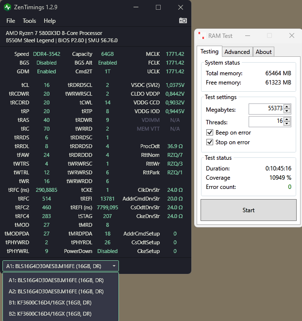

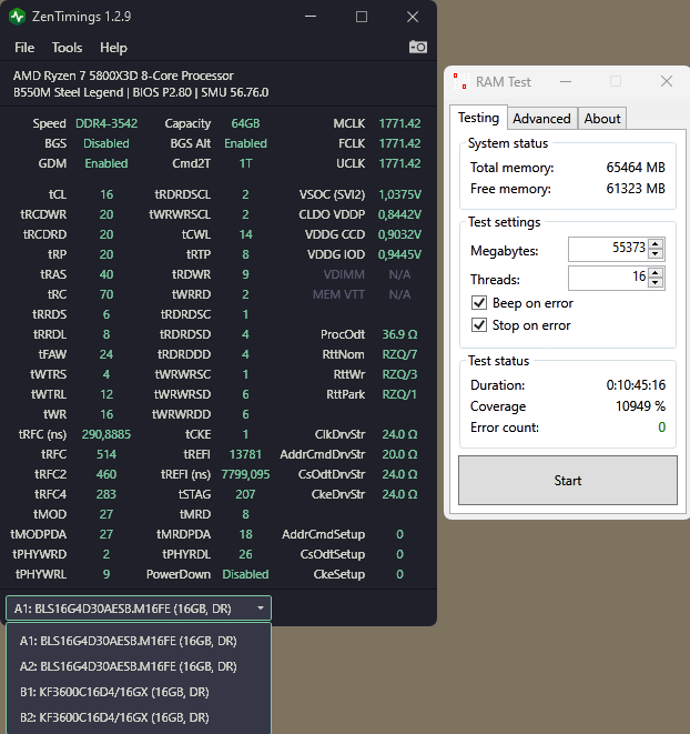

Mein 3533 Ram Setting hat nun auch den Karhu Ramtest bestanden:
Danke @Tanzmusikus und @Verangry für euere Timings.:daumen:

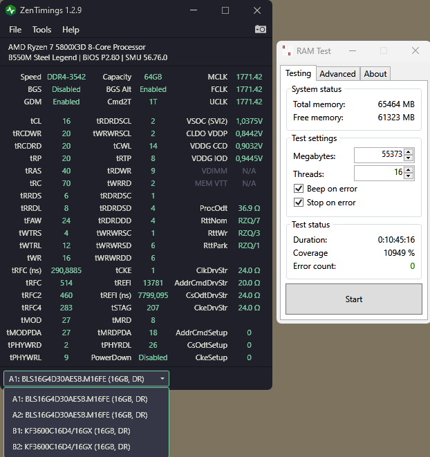

Ich habe es mit 1,64V laufen, aber konnte nie einen Temperaturunterschied zu 1.8V messen
Dafür läuft die Kiste aktuell mit VDDP 800mV / CCD 780mV / IOD 900mV :)
