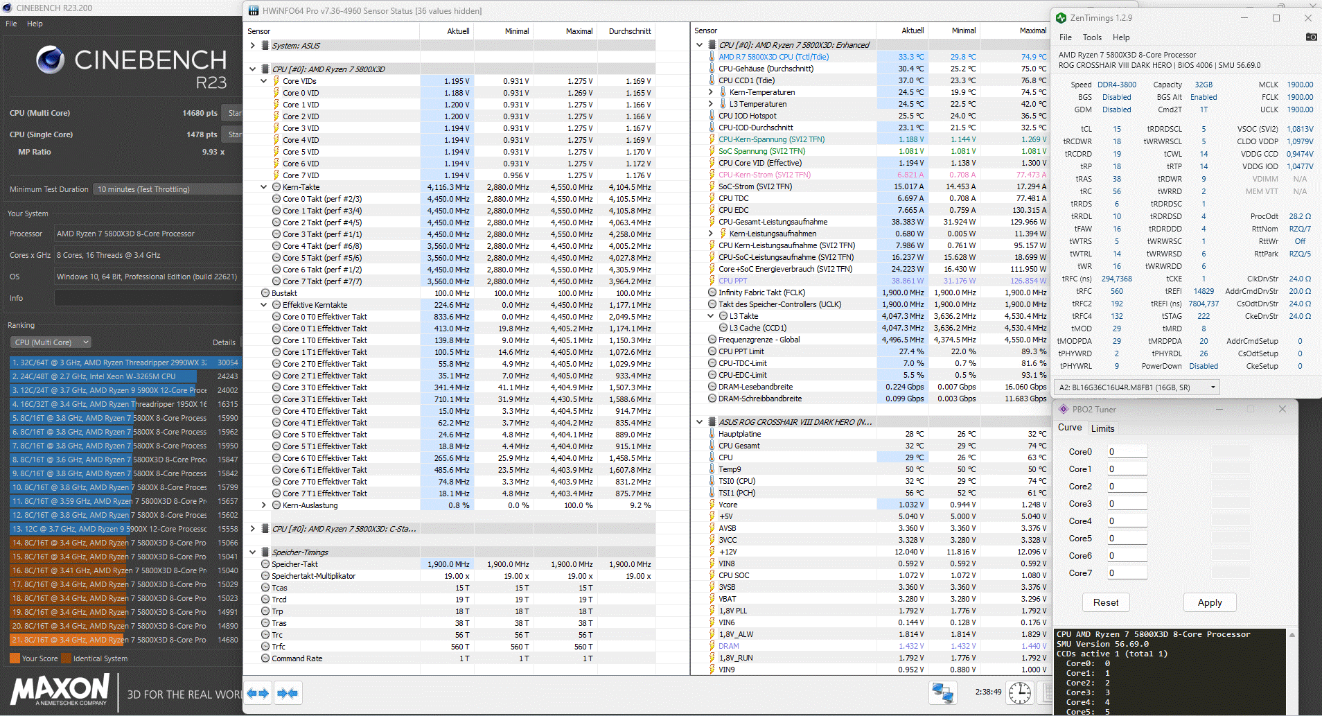

Welche Hardware wird denn verwendet?
Was wurde bisher versucht?
Eventuell ein Screenshot eines Cinebench runs bei geöffneter HWInfo64. (um einen Anfang zu haben)
