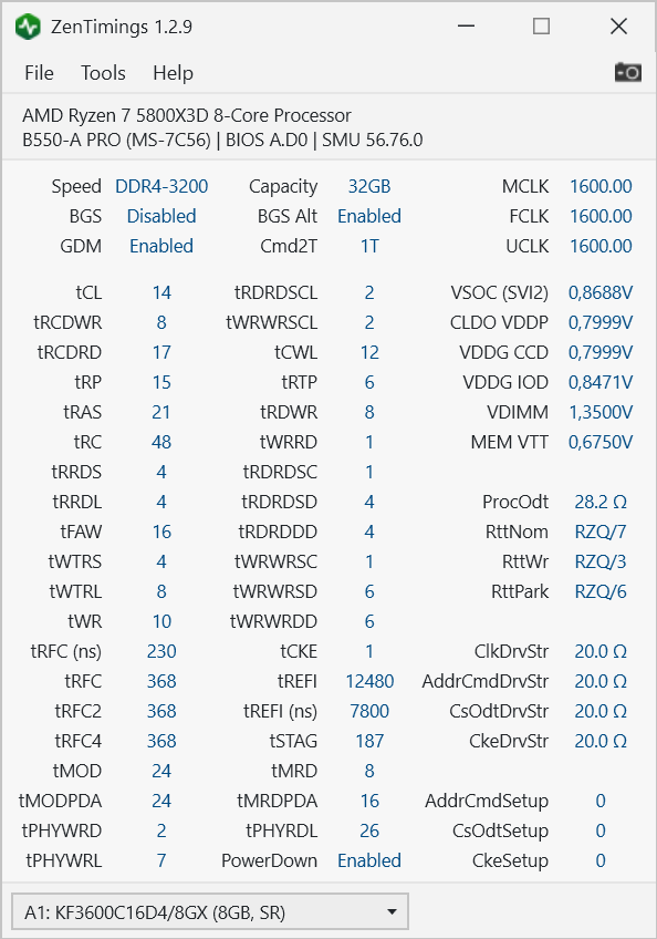

Hab ich so eingestellt im BIOS und wird so auch ausgegeben von hwinfo, was die SoC angeht (1.0375v)
Ob das mit dem tatsächlichen übereinstimmt kann ich nicht sagen, nutze nur Softwarereading und wie weit das abweichen kann wissen wir ja

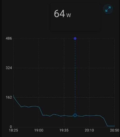

Alle paar Wochen schau ich mir den Stromverbrauch über TP-Link – Tapo P110 an... daher langweile ich euch mit meinem Template.
System: Siehe Signatur // LG 27 GP850-B 165Hz + Benq 24 BL2411 60Hz
Grundsätzlich: "Man Cave" Steckdose mit Alexa, Switch, D5next,.. von den gezeigten Werten kann mal also immer 4-5W pauschal abziehen. (Meinem Energieanbieter sollte ich das auch mal sagen
Dabei ist mir natürlich bewusst, dass MoBo+CPU nur minimal (bezüglich Stromsparen) zu optimieren sind.
Leider habe ich den "Hz-Bug"(AMD 6900XT)! Werden beide Monitore auf 60Hz gestellt.. hätte ich 65W im IDLE, stellt man den 27" auf 100/120/144/165Hz steigt der Verbrauch im IDLE auf 104W.
Optimierungen:
D5 Next Pumpe von 100% auf 28% (2800 rpm) -war schon so- bringt 14W
ASPM bringt weitere 10W im IDLE
Kaum messbare Werte/Resultate, aus folgenden Settings:
(4x Noctua NF-A20 PWM ebenfalls mal abgesteckt.. war lediglich ~1W)
Obviously:
Verbrauch Steckdose in Spielen wie Path of Exile! Zwischen 120Hz (kein Spulenfiepen als netter Nebeneffekt) und 165Hz liegen satte +100W verbrauch! (FPS Cap/Fixed)
Werde mich mal wieder mal an die GPU (derzeit stock) setzen und per UV optimieren.

| Watt Verbrauch | |
| Rechner (Aus) | 3 |
| S3 (Energie sparen) | 13 |
| 24"(60Hz) + 27"(60Hz) | 65 |
| 24"(60Hz) + 27"(165Hz) | 104 |
| Youtube 1080p (auf 24") | 121 |
| 24"(60Hz) + 27"(Aus) | 51 |
| 27"(165Hz) + 24"(Aus) | 56 |
Optimierungen:
| W | W current | W saved | |
| Pumpe D5 next | 20 (100%) | 6 (28%) | 14 |
| ASPM | 114 (IDLE) | 104 (IDLE) | 10 |

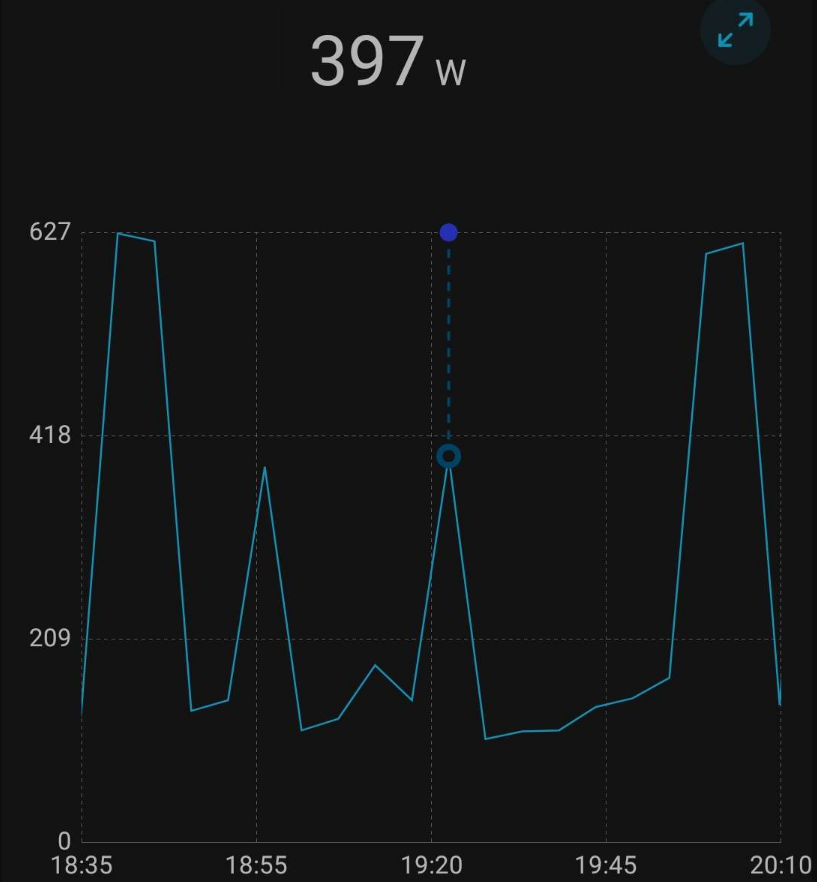

| FPS | W |
| POE 60 | 171 |
| POE 120 | 217 |
| POE 144 | 237 |
| POE 165 | 313 |
4

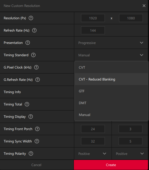

Da gibt es doch einen Trick mit den blanking lines im Treiber oder mit dem CRU Tool.
Einfach eine benutzerdefinierte Auflösung mit reduzierter blanking anlegen.
Tanzmusikus
Fleet Admiral
- Aug. 2010
- 12.346
Auch nicht mit erhöhten "Vertical Blanking Lines"?fas7play schrieb:CRU klappte auch nicht
Das ist nämlich oft der CRU-"Trick".
Ansonsten könntest 144Hz oder 120Hz für den Hauptmonitor probieren, ob das etwas Verlustleistung verringert.

puh ist wochen her, aber habe mich an den guide (hier) im forum gehaltenTanzmusikus schrieb:Auch nicht mit erhöhten "Vertical Blanking Lines"?
klar, ohnehin gemacht :-)Tanzmusikus schrieb:Ansonsten könntest 144Hz oder 120Hz für den Hauptmonitor probieren, ob das etwas Verlustleistung verringert.
