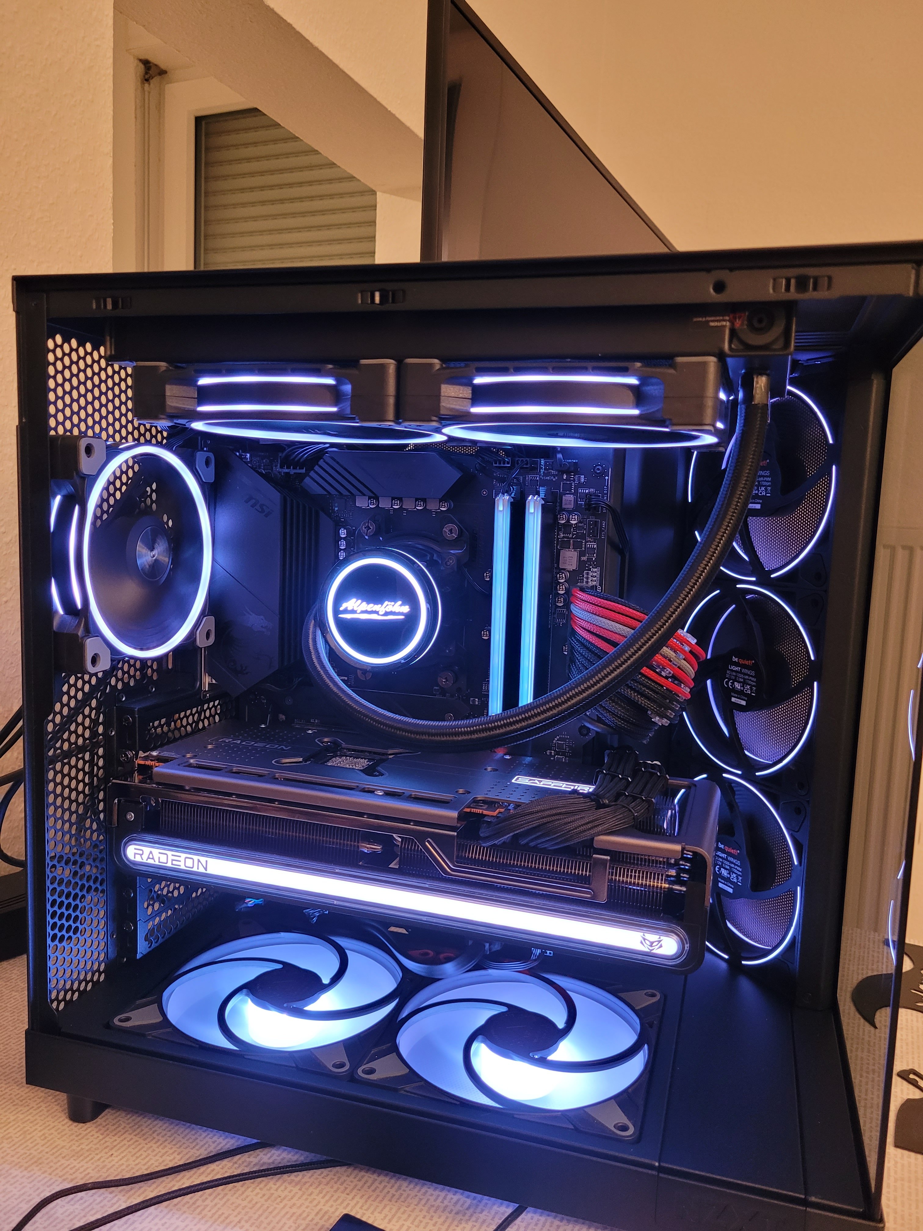

SysProfile Updaten gestaltet sich schwierig, kann da die Daten über CPU-Z und co nicht einlesen. Und händisch hab ich kein Bock.
Ryzen 5800x3d
MSI MPG B550 GAMING PLUS
DDR4 3000 Crucial Balistics DRAM Micron CL 16, 32 GB
Alpenföhn Gletscherwasser 280
Im NZXT H6 Flow. Also viel Airflow
Und ne Sapphire Nitro 7800 XT
Chipsatztreiber hab ich drauf. Das hatte nicht geholfen.

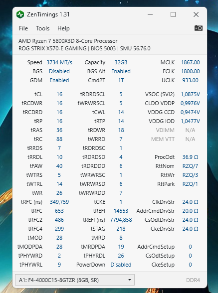

Hallo, ich suche nach Asus-BIOS-Einstellungen, die speziell für Spiele gedacht sind und die besten Statistiken für gute FPS bieten. 5800x3D-Prozessor, Cm ROG Strix x570 E Gaming, Noctua NH-U12A chromax.black, 32go G.Skill Trident Z RGB – DDR4 4000 MHz – CL15. DANKE

Bitte einen Screenshot von Tool Zentimings machen,Walker95 schrieb:Hallo, ich suche nach Asus-BIOS-Einstellungen, die speziell für Spiele gedacht sind und die besten Statistiken für gute FPS bieten. 5800x3D-Prozessor, Cm ROG Strix x570 E Gaming, Noctua NH-U12A chromax.black, 32go G.Skill Trident Z RGB – DDR4 4000 MHz – CL15. DANKE
nicht das dein Speicher auf 4000MHz rennt und nicht 1:1 ist,
oder mit WHEA Fehlern.

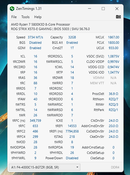

MCLK, FCLK und UCLK müssen alle den gleich Takt haben, das wäre das erste was man machen sollte.Walker95 schrieb:Anhang anzeigen 1431074
Guten Abend, hier ist der Screenshot von Zentiming, eine kleine Info, mein RAM-Speicher unterstützt im Moment nicht über dieser Frequenz.
Du verlierst gerade richtig viel Leistung mit der Einstellung.
Lass mich raten, der Ram bootet nicht bei 3800MHz!
Wohl ein "Memory-Hole", kommt vor!
BreadPit
- Apr. 2006
- 616
Zack und da haben wir wieder das gleiche Thema. Stell FCLK bitte auch auf 1867. Das muss alles 1:1:1 sein, also da muss 3x das gleiche stehen, und alles ist fein.Walker95 schrieb:Anhang anzeigen 1431074

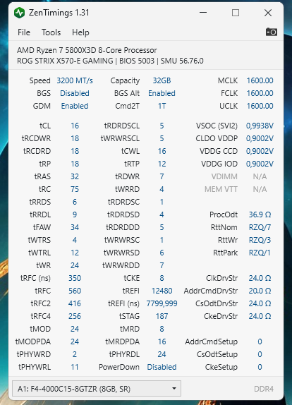

Ab ins Bios!
AI Overclocking Tuner auf D.O.C.P
Dann Memory Frequency auf 3200MHz
FCLK Frequency auf 1600MHz
Bei DRAM Voltage sollte 1,35V stehen.
DRAM Timing Control >
DRAM Cas auf 16
Trcdrd auf 18
Trcdwr auf 18
DRAM Ras auf 18
und tRAS auf 32
Dann mal im Bios das ganze abspeichern und neu Booten
