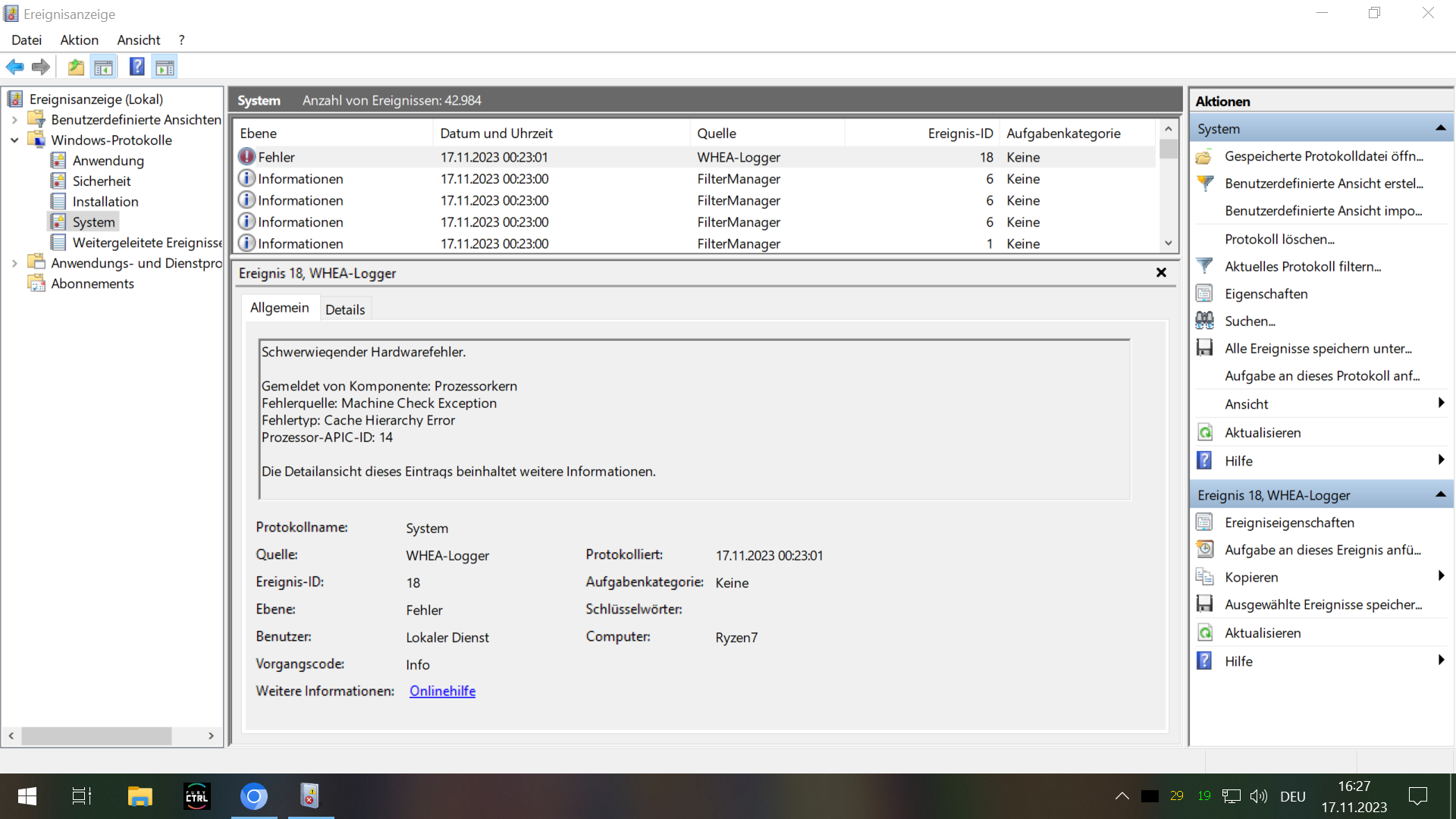

Gestern Abend unter Benutzung von HandBrake beim Enkodieren eines Videos Rechner startet unerwartet neu.
Ereignisanzeige bestätigt meinen Verdacht WHE18 Betroffener Kern 7.
Dies war jetzt der Dritte Absturz in den letzten 9 Monaten alle verursacht durch Kern 7.
Man kann sagen er verschlechtert sich alle 2-4 Monate um 1 CO Stufe.

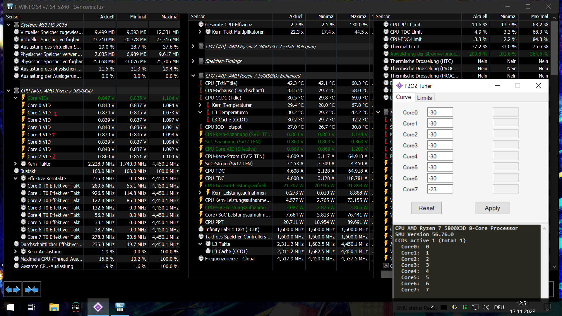

Mittlerweile schaut das bei mir so aus.
Ich habe das AMD Binning in Rot nummeriert da ich CPPC Pref.Cores Deaktiviert hab wird es im HWInfo ja nicht angezeigt. Ich nutze den Rechner Täglich so 2-4 Stunden.
Hab einfach mal CB23 Laufen lassen damit ihr das Boost Verhalten u. die Spannungen sehen könnt.
Kern 7 sollte eigentlich der Zweit beste Kern laut AMD sein doch das war er nie im Gegensatz zu den anderen Kernen lief er nie Stabil unterhalb von CO -27.
Während sich die Anderen Kerne nicht verändert haben bin ich bei ihm Mittlerweile schon bei CO -23 angekommen. Wie man bei den Min/Max Spannungen deutlich sehen kann hat er sich Mittlerweile zum schlechtesten Kern hoch gearbeitet :(
Ich habe an meinem System seit dem Letzten Auftreten dieses Fehlers ende August nichts mehr verändert selbst das neue Bios hab ich nicht aufgespielt.
Ich glaube das mein Kern 7 an einer beschleunigten Silicon Degradation leidet denn er ist der Einzige der so aus der Reihe fällt. Vermutlich werde ich in 3 -5 Monaten das nächste Posting dieser Art hier veröffentlichen Müssen darum mache ich jetzt die Bilder um das besser dokumentieren zu können.

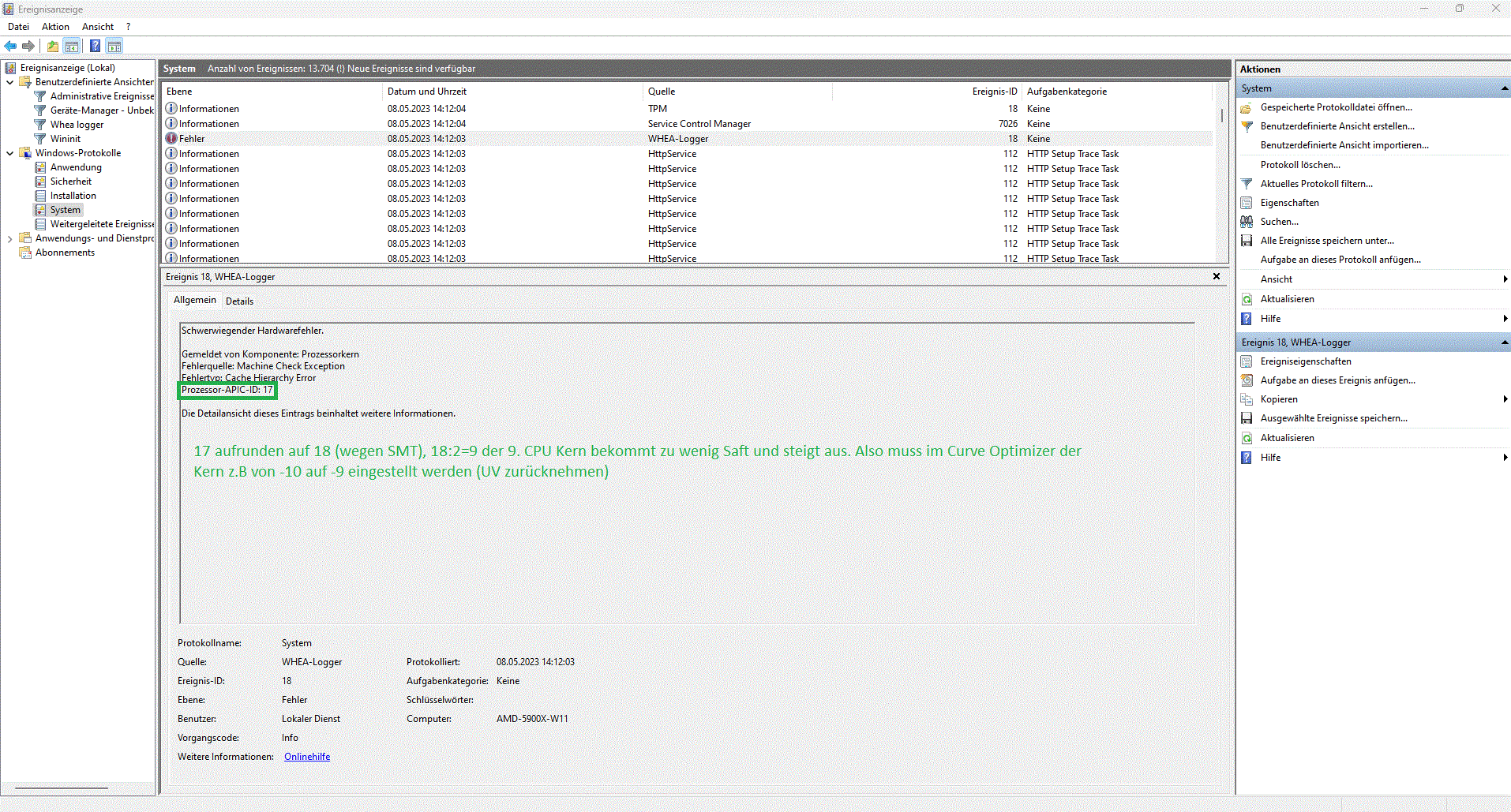

der 8. Kern, oder Kern ID:7, Kern "ID:7" ist der vierte Kern, also "Core3".

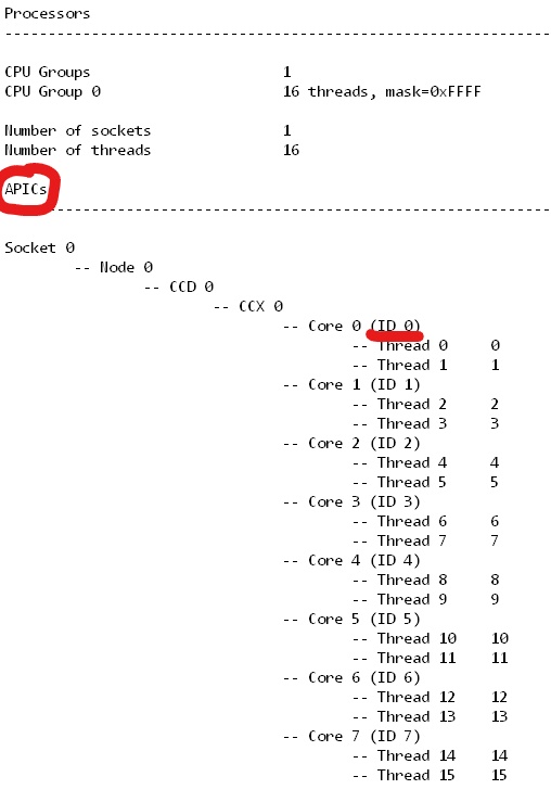

hab mal irgendwo gelesen, dass die Nummerierung nicht unbedingt einheitlich ist. Keine Ahnung ob da wirklich was dran ist. Aber wenn man sicher gehen will einfach über CPU-Z auslesen..
CPU-Z -> CPU Tab -> Tools -> Save Report as .txt
Reaktionen: BreadPit, Creekground und 4BitDitherBayer
genau so ist es man kann es doch auch anhand des PBO2 tuner sehen. https://www.computerbase.de/forum/attachments/unbenannt-png.1421428/
Da steht ganz deutlich Core 0 - Core 7 also 8 Physische Kerne.
Mit SMT ergibt das 15 Logische Kerne ihr müsst mal mehr wie ein RYZEN denken :P
