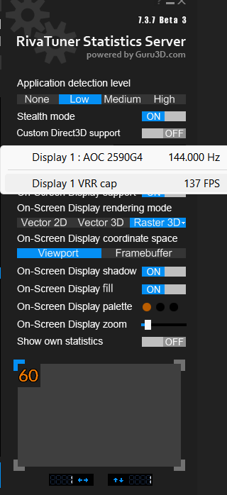

Wenn du in RTSS beim Eingabefeld der FPS einen Rechtsklick machst, bekommst du zwei Auswahlmöglichkeiten:

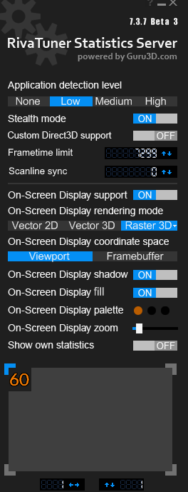

Wenn du einen Linksklick auf das Farme Limit machst, dann kannst du Frametime genau cappen:

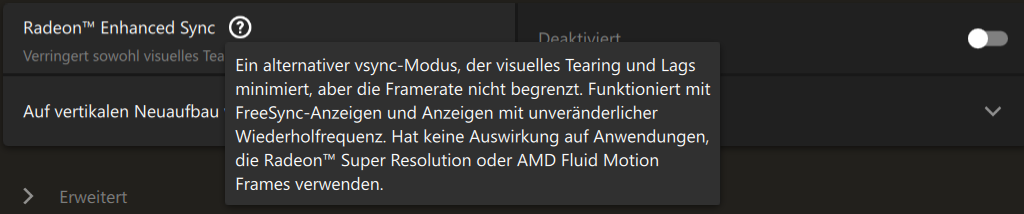

Teste doch mal AFMF. Mit enhanced sync + AntiLag. RTSS Cap mit backedgesync. Ich finde es funktioniert schon richtig gut mit einer RDNA3 Karte.

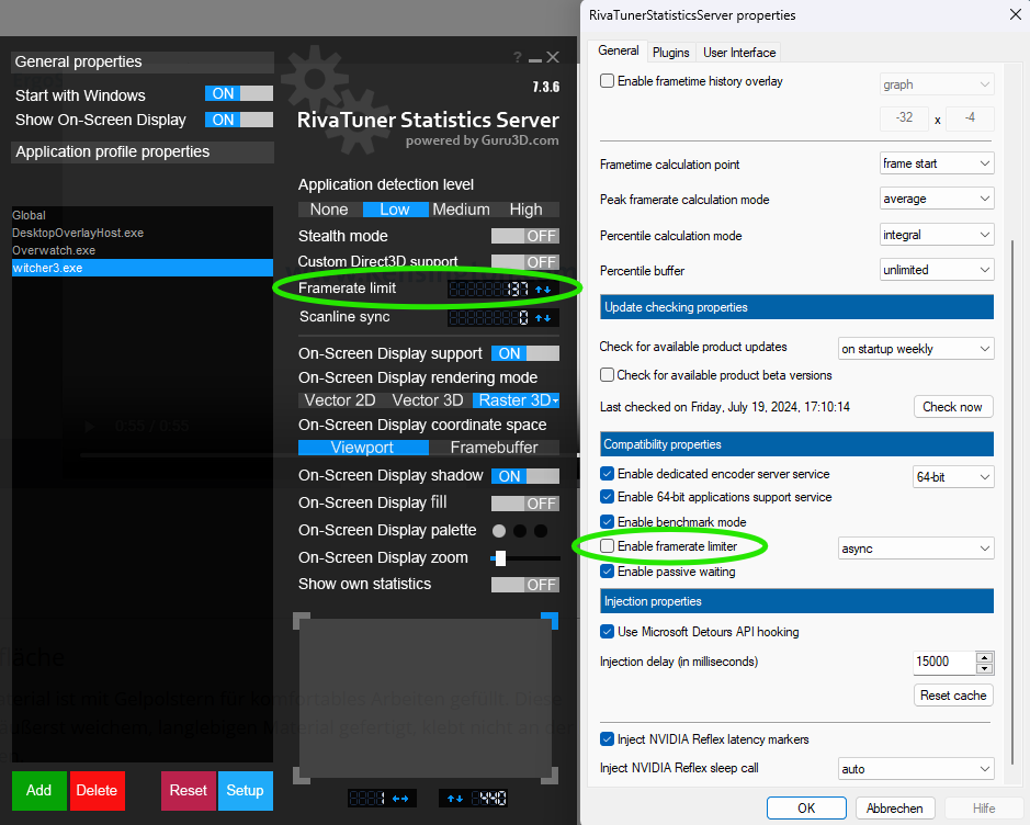

Ich habe RTSS und CFX deinstalliert und wieder installiert. Das Cappen funktioniert aber nicht mehr. Gruselig das Ganze.:heul:
Application detection level -> Med/High mal probiert?
@fas7play Funktioniert nicht mehr. Keine Ahnung was da los ist.
Spannend. Du hast doch nur ein .OVL geladen, das ist quasi ein simples HTML Layout - und nicht mal die ganze Konfig hineinkopiert wenn ich das richtig verstanden habe?
Ev verträgt CFX keine eigenen RTSS Konfigs? @fas7play bei Dir funzt der Framelimiter?
Bei mir funzt es auch so. Was passiert wenn Du den Haken zusätzlich setzt?
LOL. Der Haken wars. Hatte ich wohl aus versehen entfernt. :schluck:
Reaktionen: BreadPit
:D ;) Interessant ist nur, dass das FR Limit bei mir auch ohne Haken funktioniert, so wie oben gezeigt...? Edit: das war kein Framerate-Limit, das war V-Sync das auf 144Hz begrenzt hat statt auf 137, ups ;) Brauche also den Haken auch.

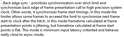

Btw Back-Edge-Sync macht nur bei Nutzung von Scanline Sync Sinn, und das wiederum nur für Monitore die kein VRR wie G-Sync oder Free-Sync unterstützen lt. dem Autor:
https://forums.guru3d.com/threads/i...-edge-sync-differ-thanks.447580/#post-6124849
https://forums.blurbusters.com/viewtopic.php?t=4916&start=100
Ich bleib also bei FreeSync + V-Sync im Treiber, mit Framelimit async auf 144Hz - 7 = 137FPS in RTSS. Enhanced Sync lass ich bleiben.

enhanced sync nehme ich mit AFMF only.

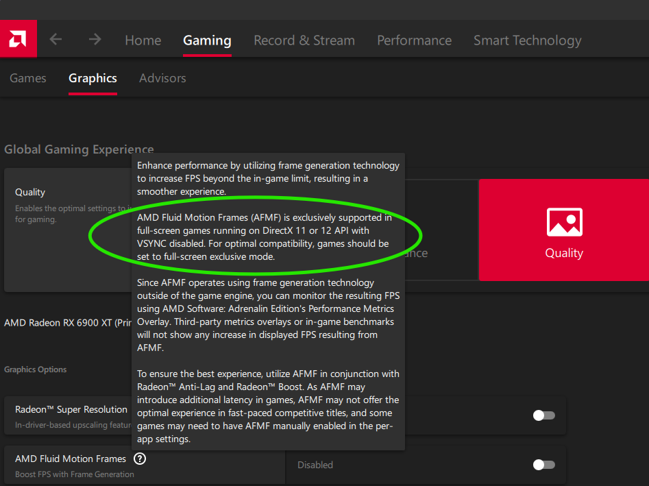

Ah, das macht Sinn, weil AFMF ja nur ohne V-Sync geht. Warum eigentlich? ...
Btw interessant ist auch dass in RTSS steht, man soll mit Framelimit kein V-Sync nutzen, überall sonst wird aber schlüssig erklärt warum schon. Gilt vermutlich auch nur für Non-VRR Monitore, das würde noch irgendwie Sinn machen?
Das wirkt noch alles recht unausgereift oder zumindest komplex und unklar, dafür dass die Themen schon fast jahrzehntealt sind ;)
AFMF geht nur ohne Vsync, weil es eine weite Latenz zum Synchronisieren dazu addieren würde.
AFMF hat ja jetzt schon ein relativ großes "Delay" an sich.
Dazu würde der Algorithmus im fliesenden Bild immer nach dem angezeigten Frame gestoppt werden, was zu sehr unrunden/unruhigen Bildaufbau kommen würde beim zwischen Bildberechnen.
Bei FSR ist es mit FG anders, da auch hier die "Vektordaten" vom vorherigen Bild einbezogen werden, daher geht es dort mit Vsync.
AFMF hat keine "Vektordaten" vom vorherigen Bild.

Leider kann ich keinen Screenshot vom Overlay machen. Wenn ich bei einem Game im Treiber ALT+R Vsync auf immer ein stelle und AFMF aktiviere, kommt der grüne Haken.
Kann natürlich sein, dass es keinerlei Auswirkung hat.
Das habe ich noch gefunden.
Dann sollten sie das ganze ausblenden. Verwirrend:o
