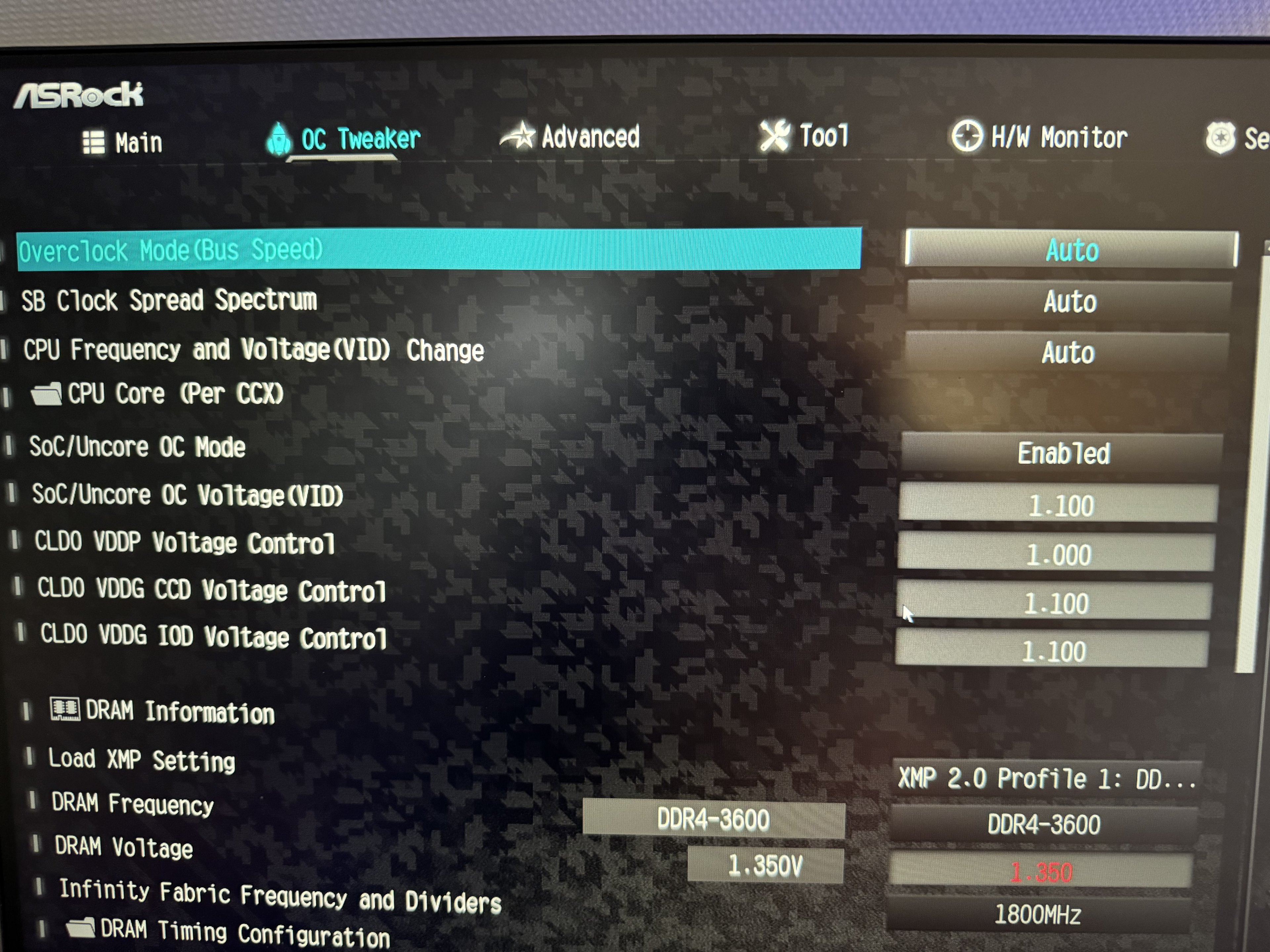

Moin, wisst ihr warum ich die SOC Spannung im Bios zwar verändern kann aber in HW iNfo oder Zen Timings wird weiterhin 1.2V angezeigt, im Bios 1.1 eingestellt habe auch schon 1.0 gesetzt aber es bleibt bei den 1.2V
ASrock B450m Stell Legend

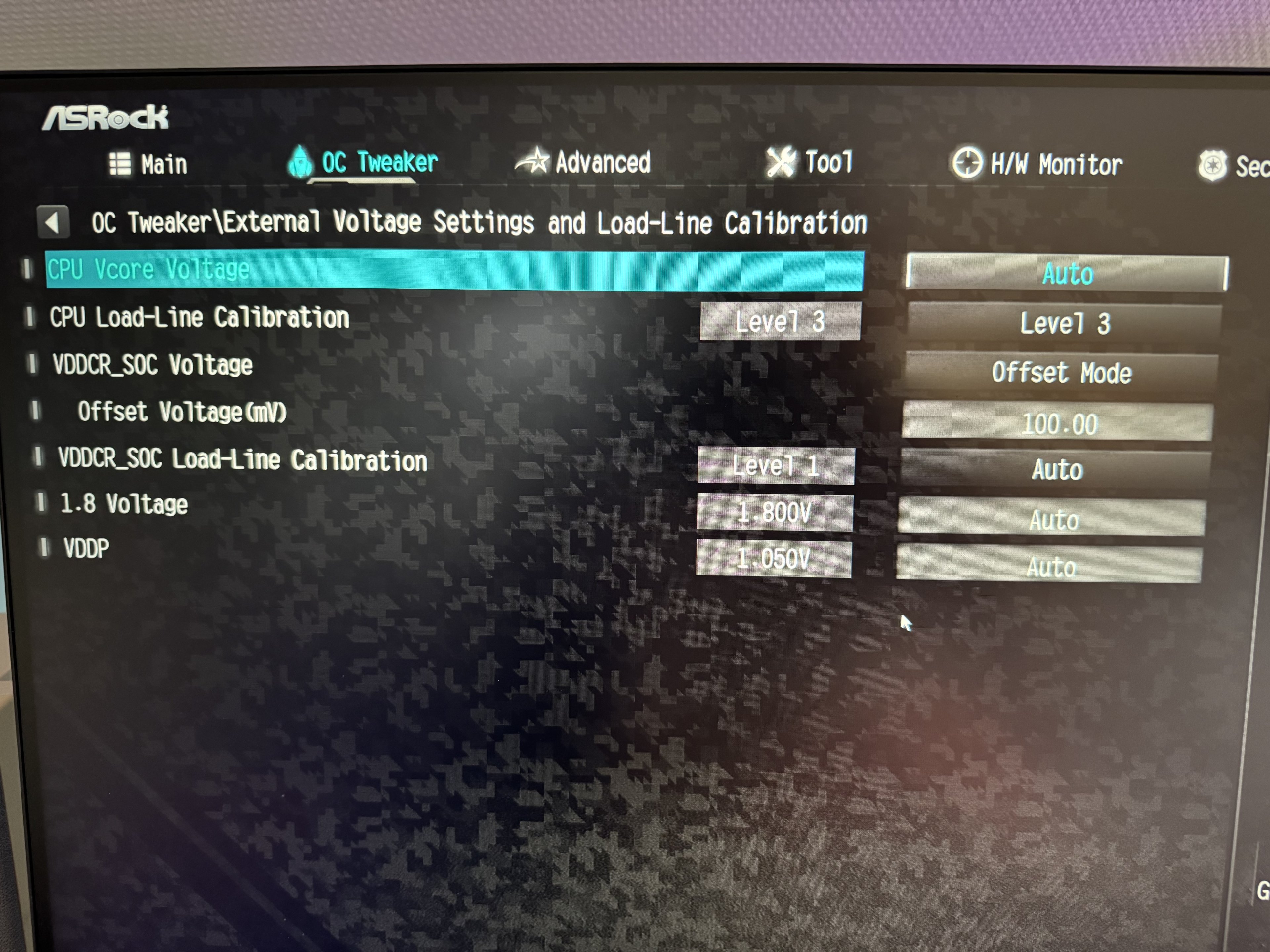

Musste mit Offset arbeiten, jetzt funktioniert es :)
@Erpel ab einem RAM Takt von 3600 kannst du die Spannung nicht mehr im BIOS einstellen.Sie bleibt bei 1,2v. unter 3600 kannst du sie einstellen. Nur mit dem atunning Tool lässt sie sich Software mäßig ändern bei 3600.
Wie meinst du das?
Obwohl im Bios 1.1V SoC war es laut HW und Zen T. bei 1.2v was mir recht hoch erscheint. Zweite Bild Offset 100mV wurde dann in HW und Zen T. Korrekt 1.1V übernommen

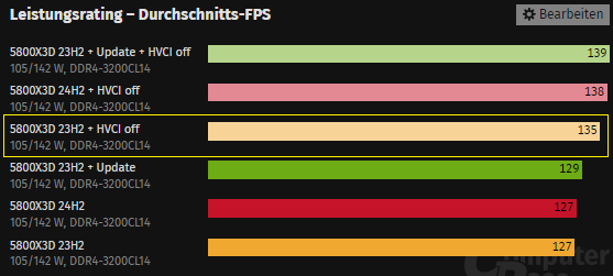

Na, habt ihr schon Win 11 24H2 probiert. Interessantes Thema die Performncesteigerung in Spielen über die Software. Bin mal auf die ganzen Benches gespannt.
Muss ich nun die CO´s neu justieren? Ist dann die Effizienz besser? Geht evtl. noch mehr über die Software?

Hm. Evtl. wird CO doch etwas beeinflusst, wenn die Branch Prediction jetzt bessere Vorhersagen liefert und die CPU dadurch schneller Befehle abarbeiten kann, eben weil die Vorhersage korrekt war.
Aber das kann man nur schwer vorhersagen, um mal beim Thema zu bleiben. 😁

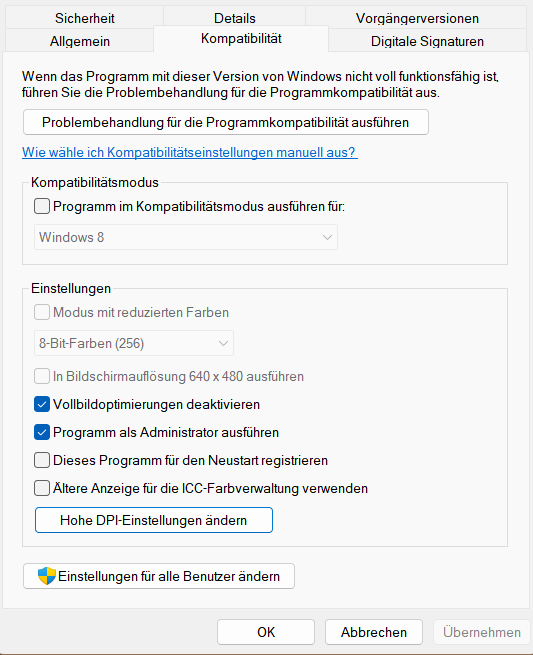

Wie ist das mit dem Admin gemeint? Reicht es wenn ich ein Spiel nur mit Adminrechten starte
oder muss ich Win11 mit dem AdminKonto starten?
Exakt, einfach das Programm selbst als Admin starten.
Wenn du als Admin angemeldet bist, aber das Programm selbst nicht als Admin ausführst (UAC), dürfte sich kein positiver Effekt zeigen.
Soweit ich das verstanden habe, sollte mit dem neuesten Update KB504158 für Win11 aber kein Admin-Stunt mehr notwendig sein.

Also bei meinem derzeitigen Spielsortiment (kann halt nur das Testen was ich gerade auf der Platte hab) eher ernüchternd, kein FPS mehr. Klar, es sind halt alles keine Spiele die in das Muster passen.
Software also "unsere" Spiele.. hab ich ebenfalls alles durch.. von GPU-Z bis eh schon wissen.
(Aber auch hier klar, es wurde nichts anderes kommuniziert!) Hab hier auch wieder mit CPPC etc.. gebastelt.
Bedeutet aber nicht, dass es den gain nicht gibt, nur weil ich Spiele verwendet hab.. die halt nicht in den Raster passen und viel mehr von der GPU abhängen.
