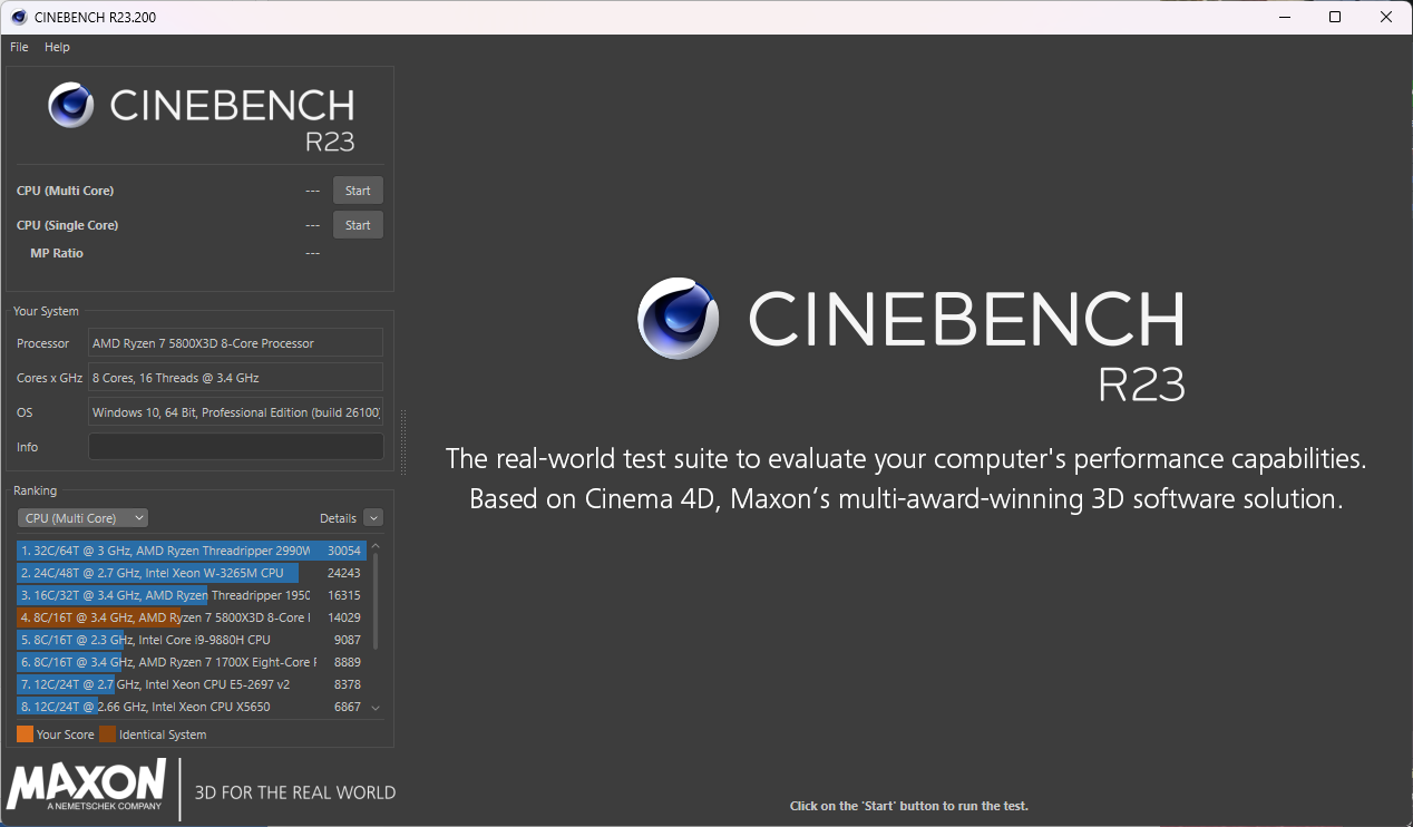

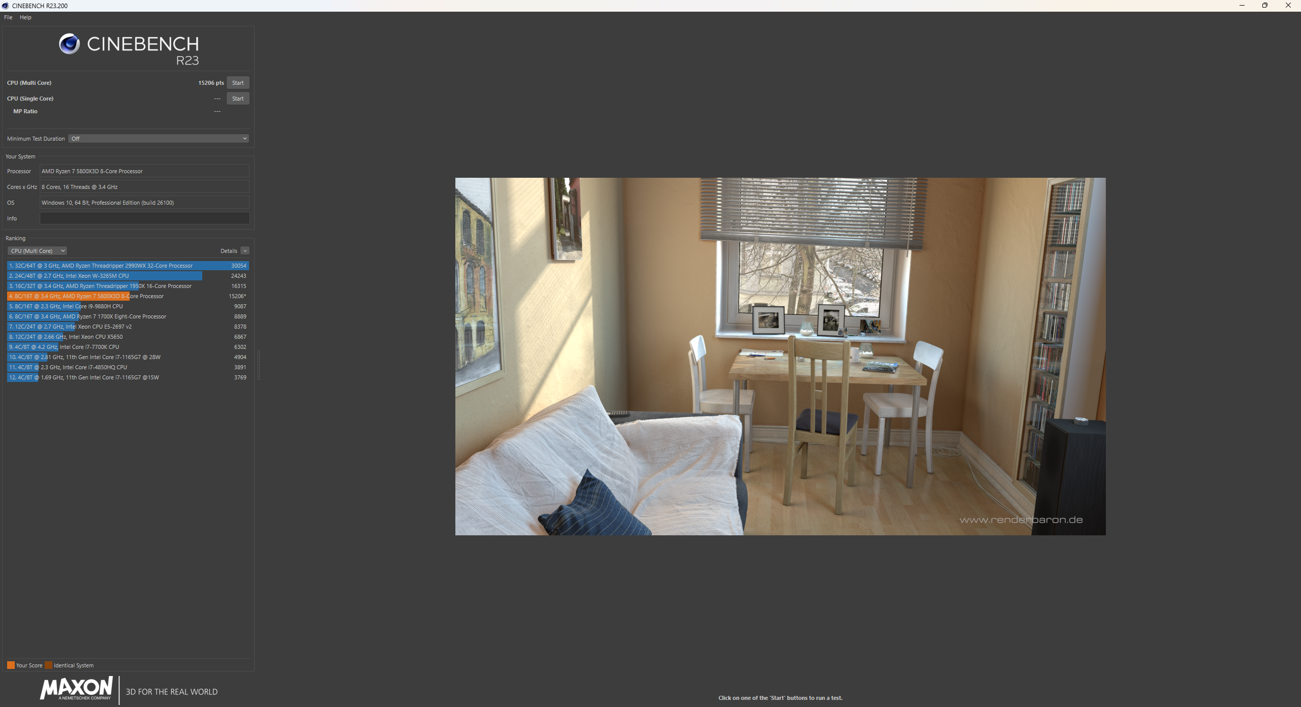

Guten Tag! Habe heute auf 24H2 gewechselt und wollte mal mit C23 benchen. Das Ergebnis sind durchschnittliche 14029.
Der 5800X3D läuft mit CO-30, dazu 2x16 GB Corsair 3600 auf einem Asus TUF Gaming B550 Plus, BIOS ist die letzte Stable 3607. Kühlung ist ein Noctua NH-D15, Gehäuseseite ist offen zwecks mehr Airflow.
Die Taktraten gehen nach ein paar Minuten auf knapp 4,4 auf allen Kernen runter, die Temp ist dann bei 80 bis 82 Grad.
Ich lese immer von KomboStrike 3 und ähnlichem - gibts das bei Asus auch und wenn ja, wie heißt es dort bzw. was ist einzustellen? Ich muss jetzt nicht das letzte Prozent aus der CPU quetschen aber nachdem ich den Thread ein wenig quergelesen habe, scheine ich doch noch gut Potenzial zu verschenken. Mag mir jemand Tipps geben, wo ich am besten anfange?
Absolut im Rahmen, bis auf die 82°C mit dem Noctua, da hätte ich bessere Temps erwartet. Hier sind es 78° bei 1450rpm auf dem Phantom Spirit mit Thermalright ARGB Lüftern.
Wenn du ein paar Punkte mehr sehen willst, mach mal den 10 min Throttling test an und lass laufen. ;)

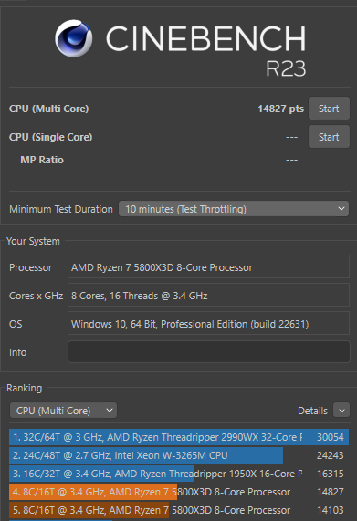

Bei mir fehlt die Option...
Aktiviere unter File den Advanced benchmark. ^^

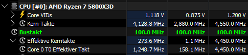

Ebenso hat man dabei zumindest auch mal HWiNFO offen, dabei schaut man was bei "max" (also die 3. Tabelle im Bild) unter Effektiven Kerntakten stehen hat, sofern 4450 anliegen, ist alles OK. (Multicore boost = max 4450)
Auf allen Kernen versteht sich, hier zeige ich nur Core 0,.. da das Beispiel exemplarisch reicht.

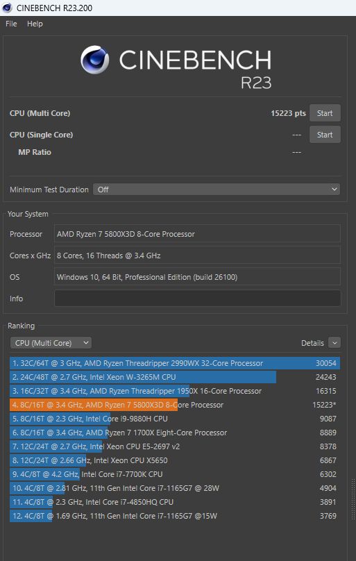

Ok, Danke dafür. Ich hab auf die Schnelle einen (!) Durchgang mit Prio in Echtzeit gemacht und siehe da: 15092 Punkte. Leistung ist also da. Ich werde mich aber bei genug Zeit noch mal mit den weiteren Settings für BIOS beschäftigen, die hier am Threadbeginn empfohlen werden, um da noch ein wenig optimieren zu können.
EDIT:
Nach kleinen Anpassungen im UEFI (das meiste war schon wie empfohlen oder mit dem Hinweis versehen, dass es nicht viel bringt oder wenn überhaupt was), noch mal mit Prio Echtzeit getestet.
  • L1 Stream HW Prefetcher (Auto->Enabled)
  • L2 Stream HW Prefetcher (Auto->Enabled)
  • CPPC (Auto->Enabled)
  • CPPC Preferred Cores (Auto->Disabled)
Nun sind es wieder ein paar Punkte weniger, 14920. Liegt vermutlich noch im Bereich der Messtoleranz, hatte mir dennoch ein Plus erwartet, schade.

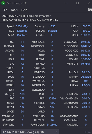

Dein gain von 200 Punkte kommt sicher nicht vom S3 Bug? Siehe Tabelle weiter unten, S3 macht einiges aus. ;)
Settings:
Bios: FGd = AMD AGESA 1.2.0.Cc (02/09/24)
Prefetcher ON / OFF und S3-Bug ON / OFF (Schwankungsbreite: 50+/-)
Tests über mehrere Monate immer wieder (e.g. nach Bios Update) wiederholt.
Stand jetzt wäre dies #25 laut hwbot ohne etwas übertaktet zu haben. Bustakt =100
Ram: 3200MT/s CL14 (der keinen Einfluss auf CB hat ^^)
PS: das ganze hat in der "echten Welt" ohnehin keinen Wert, sprechen wir da über +1 FPS mehr? ;)
(Ob jetzt jemand 200-300 Punkte mehr oder weniger hat... darauf gesch..)

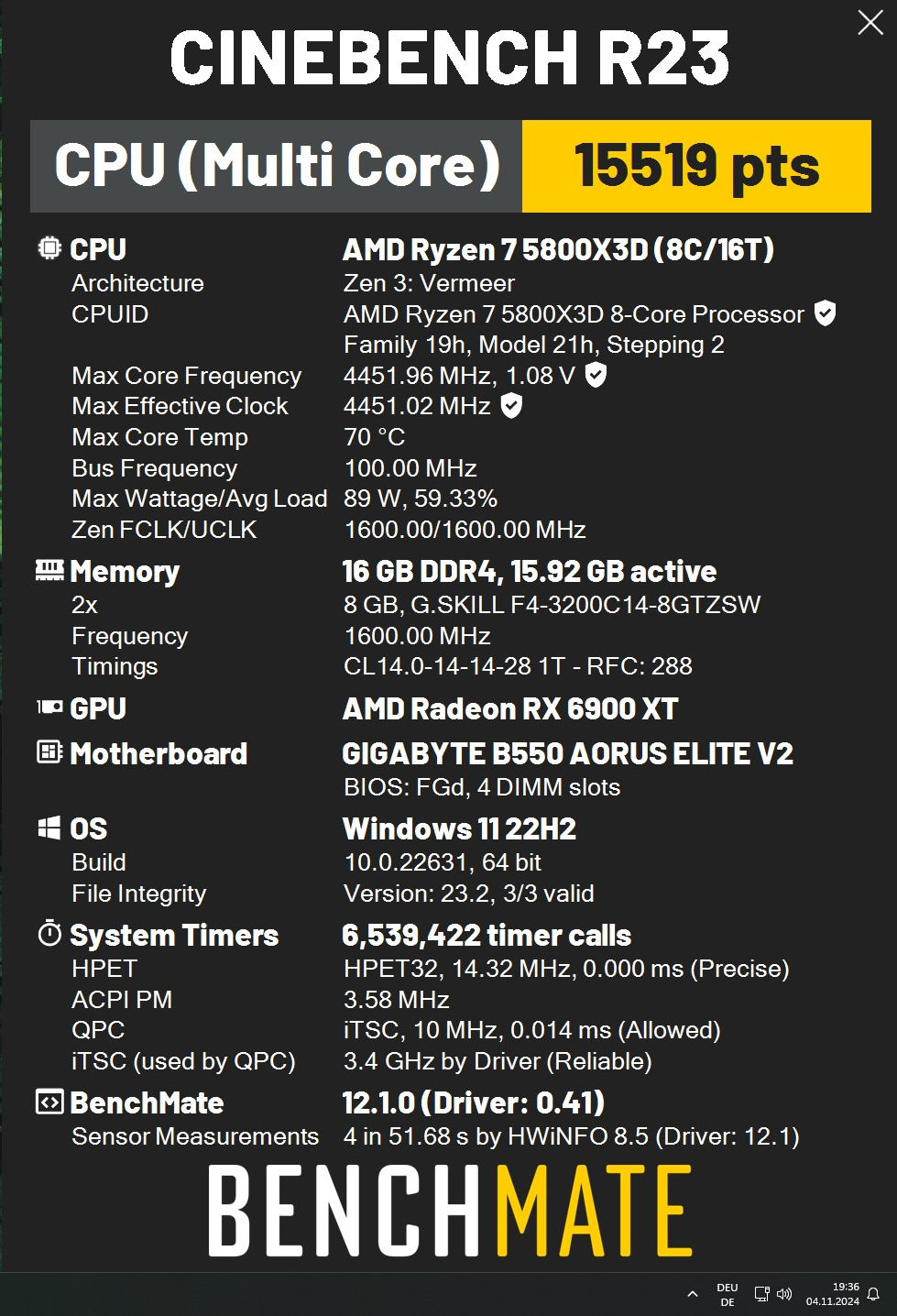

Da es für das TUF Gaming B550 Plus ein neues BIOS 3621 gibt, mal direkt getestet - vorgestern erst die aktuellen Chipsatztreiber installiert, also alles aktuell. Ein paar Pünktchen waren es diesmal wieder weniger im C23, aber große Sprünge gehen wohl ohnehin nicht mehr. Habe allerdings auch den FCLK mittlerweile auf 1933 Mhz, dafür sind die Timings für den RAM aus der Hölle. Läuft jetzt aber seit Montaten stabil, daher bastel ich da nicht mehr viel rum, nur um noch mal 50 Pünktchen rauszuquetschen.
Reaktionen: Evgasüchtiger und Baal Netbeck
