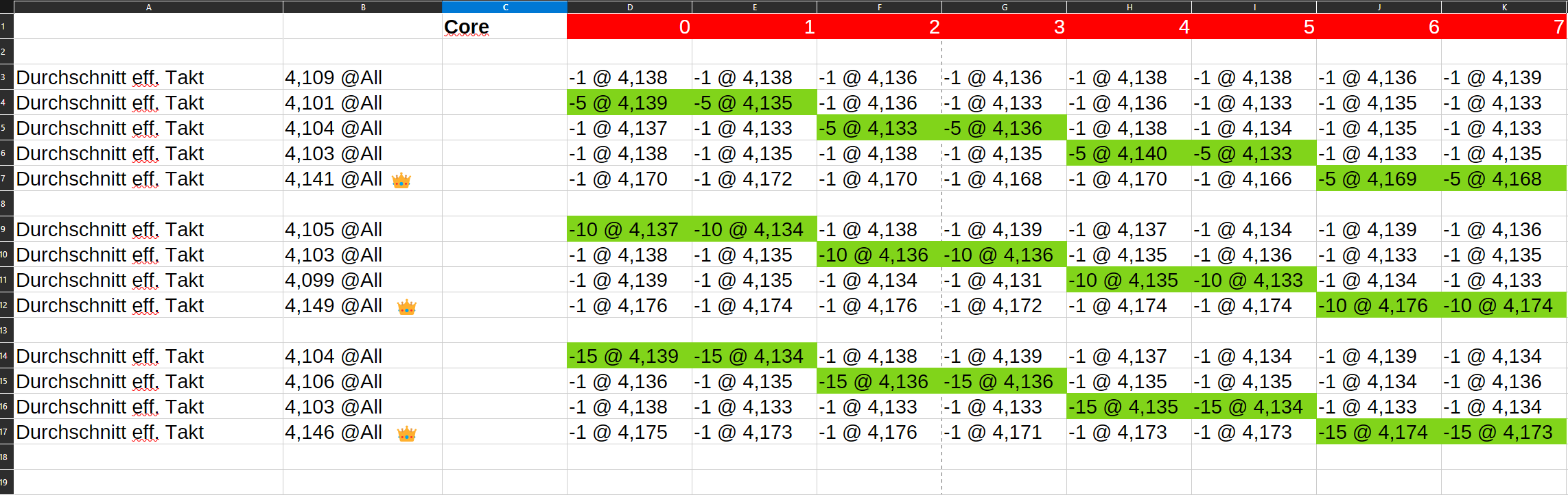

Hi @MehlstaubtheCat, ich hoffe, man kann mit meiner Tabelle etwas anfangen. 🤓
Auffällig war, dass ich mit –5, –10 und –15 auf Core 6 und 7 immer die höchsten Taktraten auf allen Kernen hatte. Auf Core 4 und 5 hatte ich den niedrigsten effektiven Takt, zumindest mit -10.
–20 habe ich noch nicht versucht. Während ich zwei Cores getestet habe, hatte ich den Rest immer auf –1 gestellt.
Bin ich auf dem richtigen Weg? Y-Cruncher 16 Kerne lief pro Test immer circa 30 Minuten.

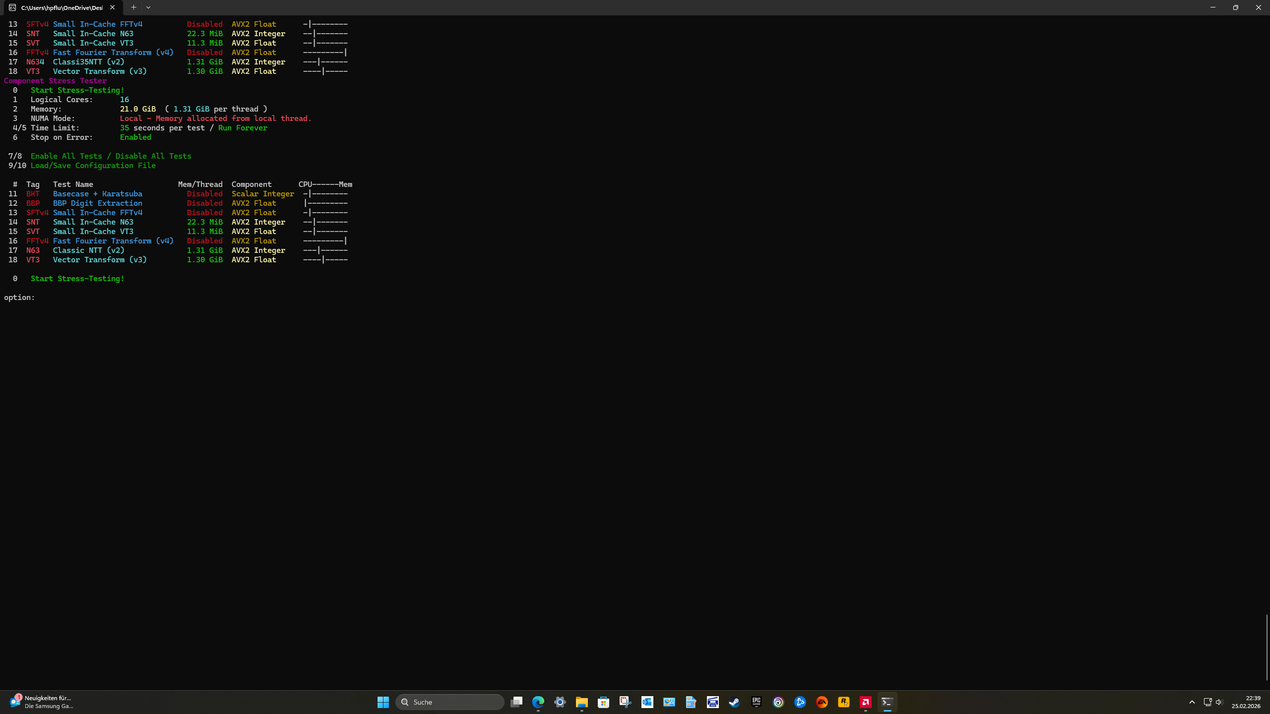

so meinste?

Hi!
"So meinste"!
Ja aktuell nimmt man wieder den Test SVT und dort dann auch
1.000.000 Sekunden und dann Forever!
Dann kannst du LIVE die Kerne im Minus verändern
und immer wieder HWInfo resetten.
Notiere immer den Durchschnittlichen effektiven Kerntakt
und schau das du ein Setting findest das die maximalen MHz ergibt.
Wenn du das gefunden hast, macht man einen Langzeittest.
SNT, SVT, N63, VT3 Testdauer 35 Sekunden und Forever.

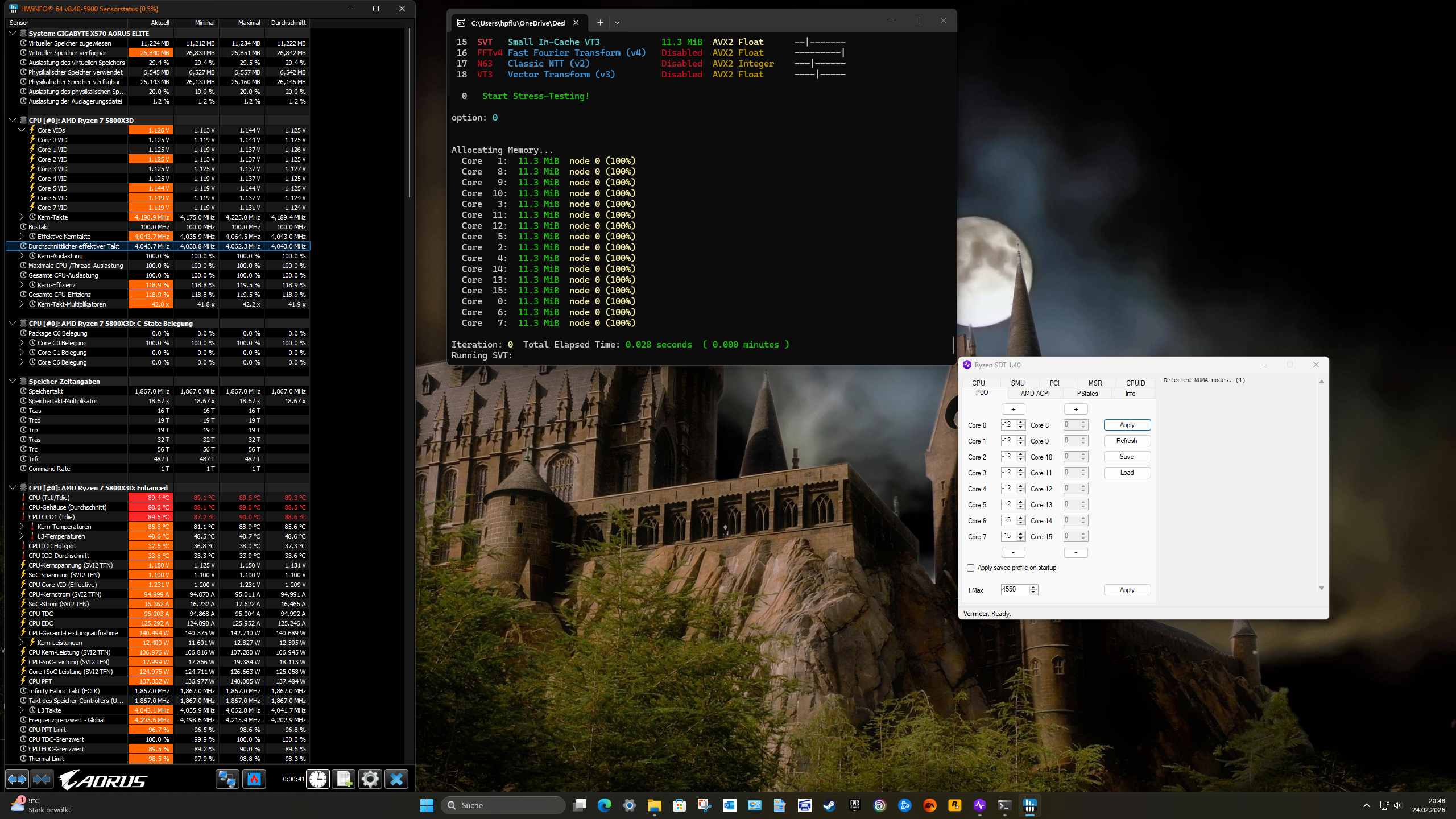

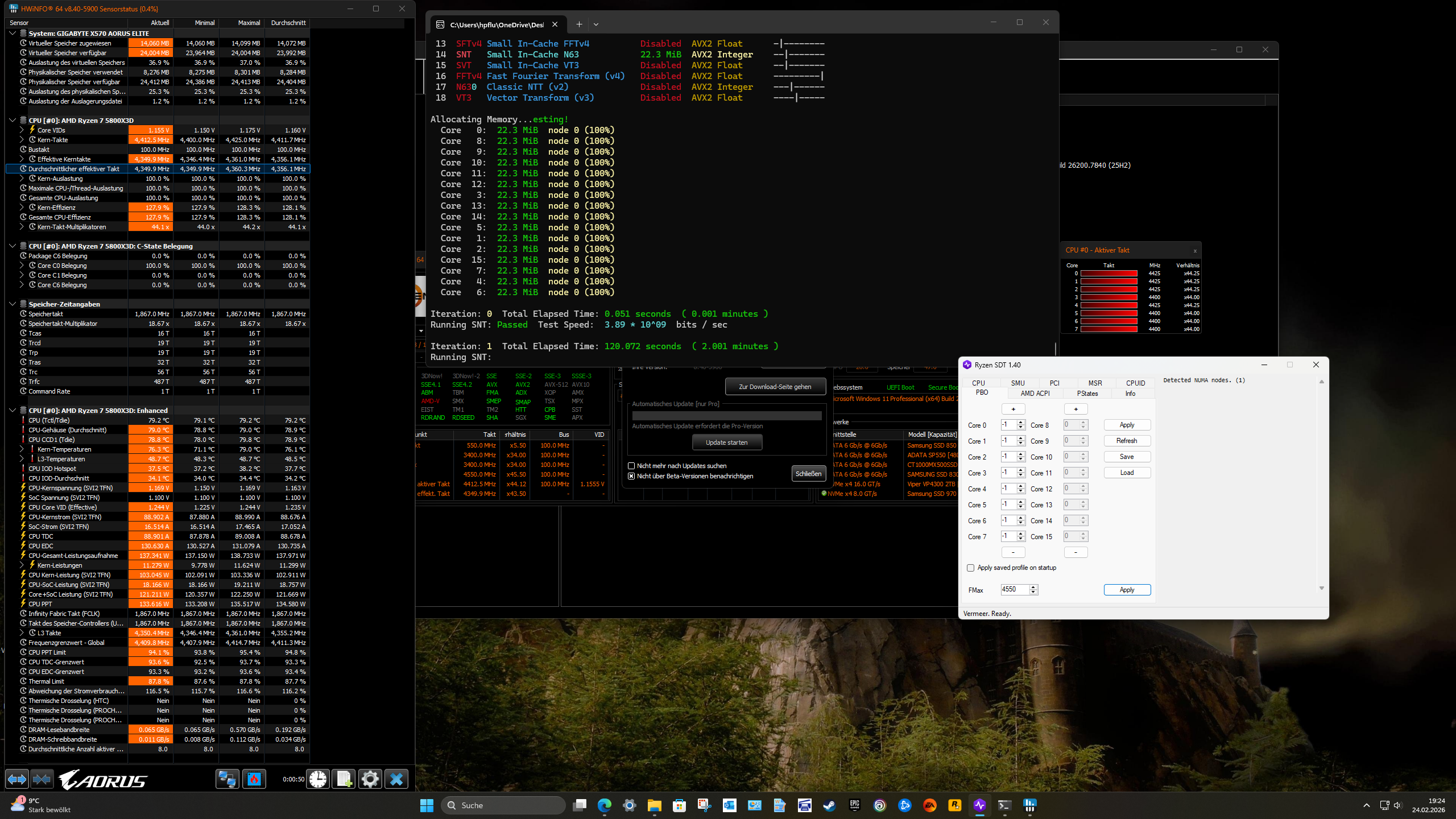

bis jetzt immer eine Steigerung....nur bei Kern 0 bis 3 bin ich mir noch nicht sicher...teste weiter
so stimmts?
Reaktionen: MehlstaubtheCat

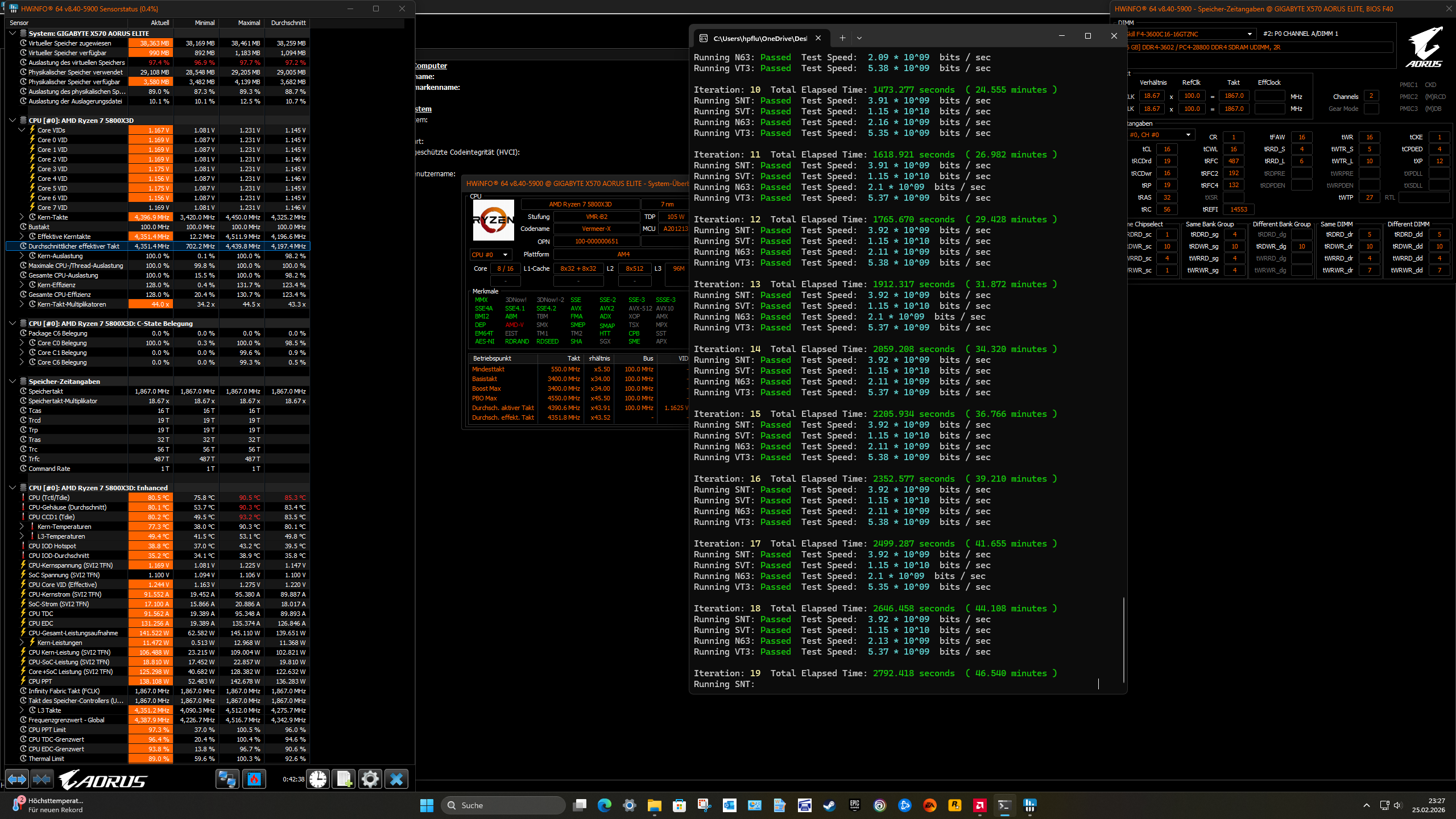

@MehlstaubtheCat von 3950mhz gestartet mit allen auf -1 nun bei allen -10 immer steigend...VID eigentlich gut so wie ich sehe

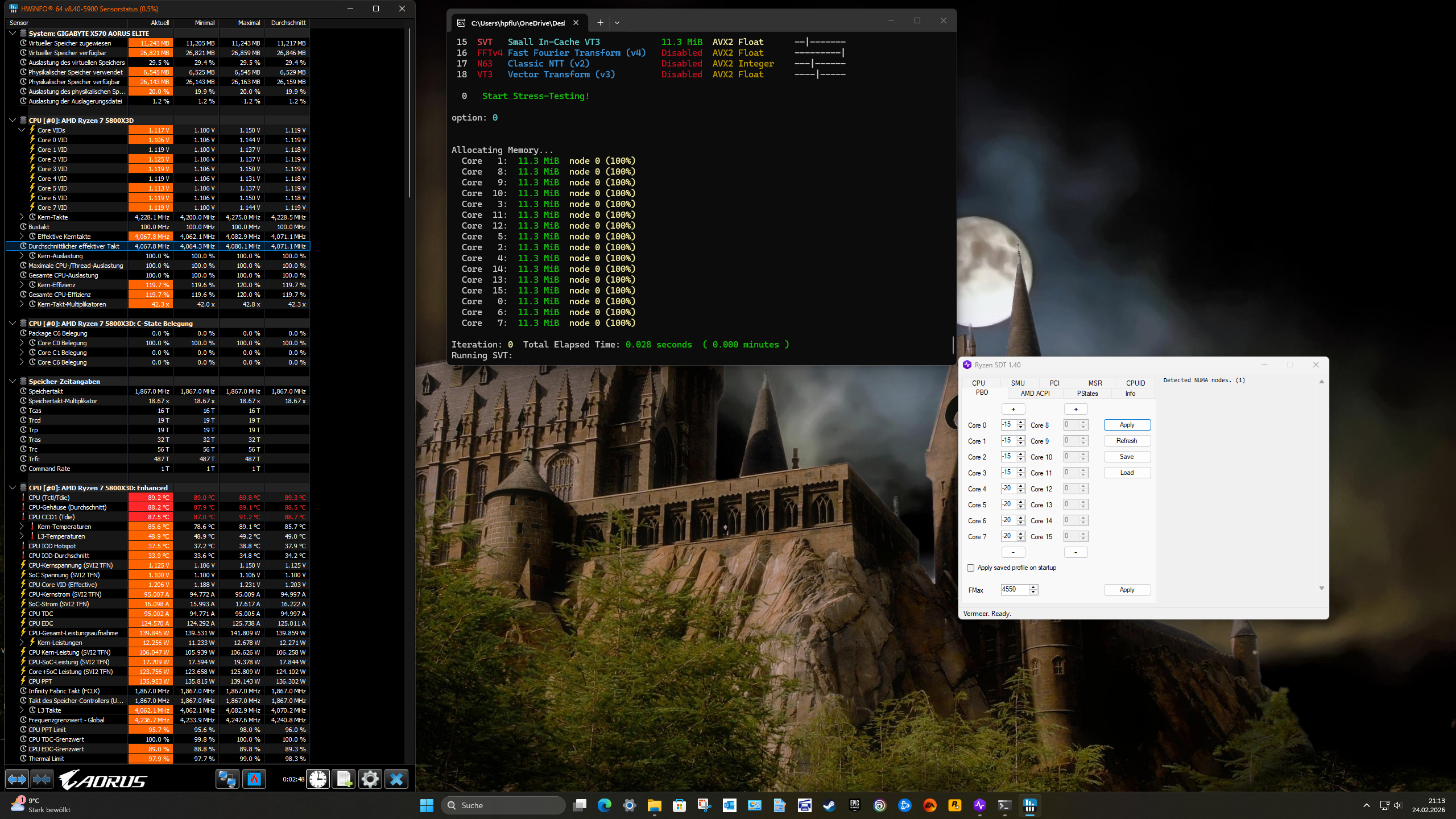

aktuelle Lage
was hast du für ein Wert erreicht?
weiter gehts

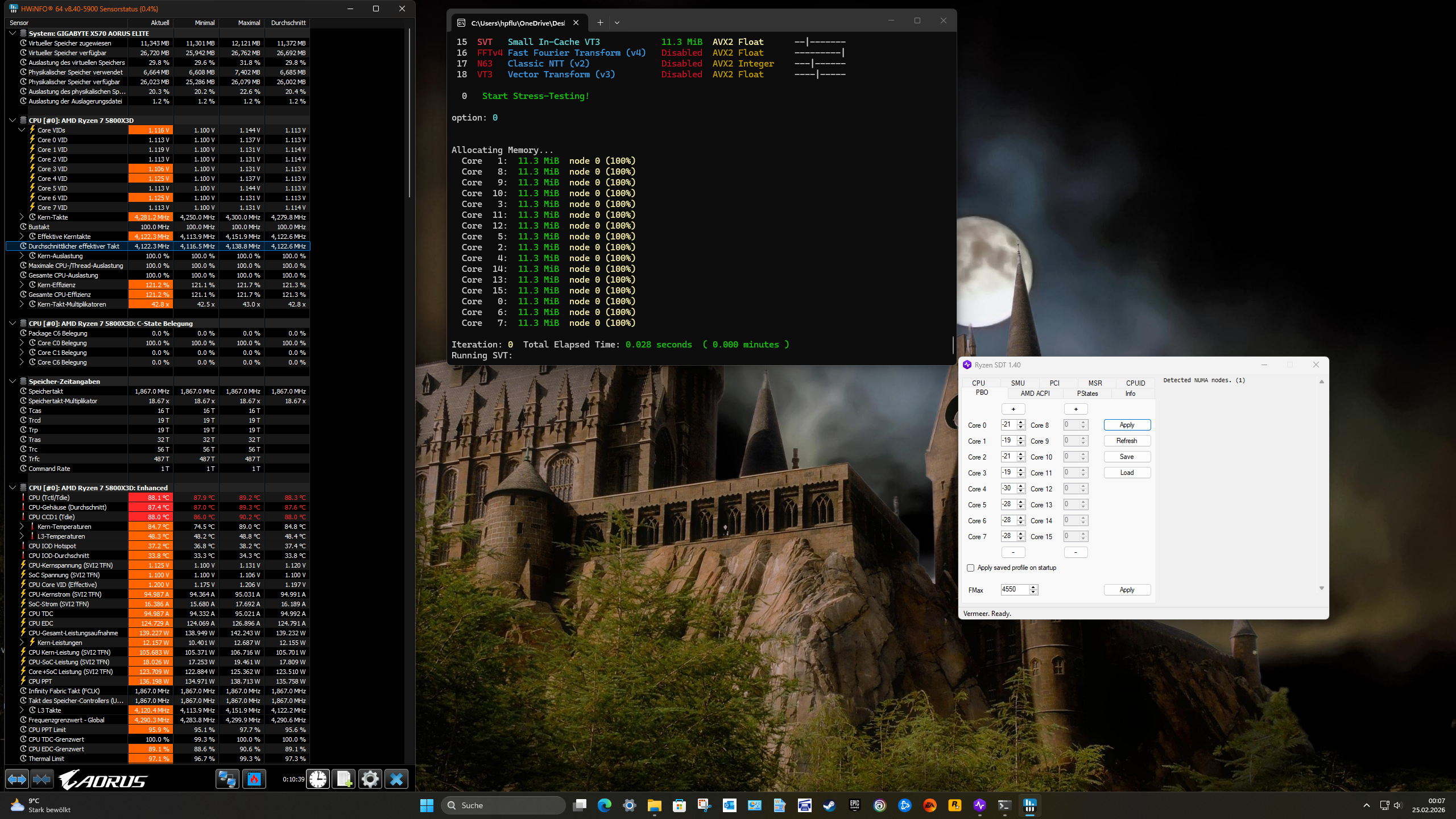

kurzer Zwischenstand

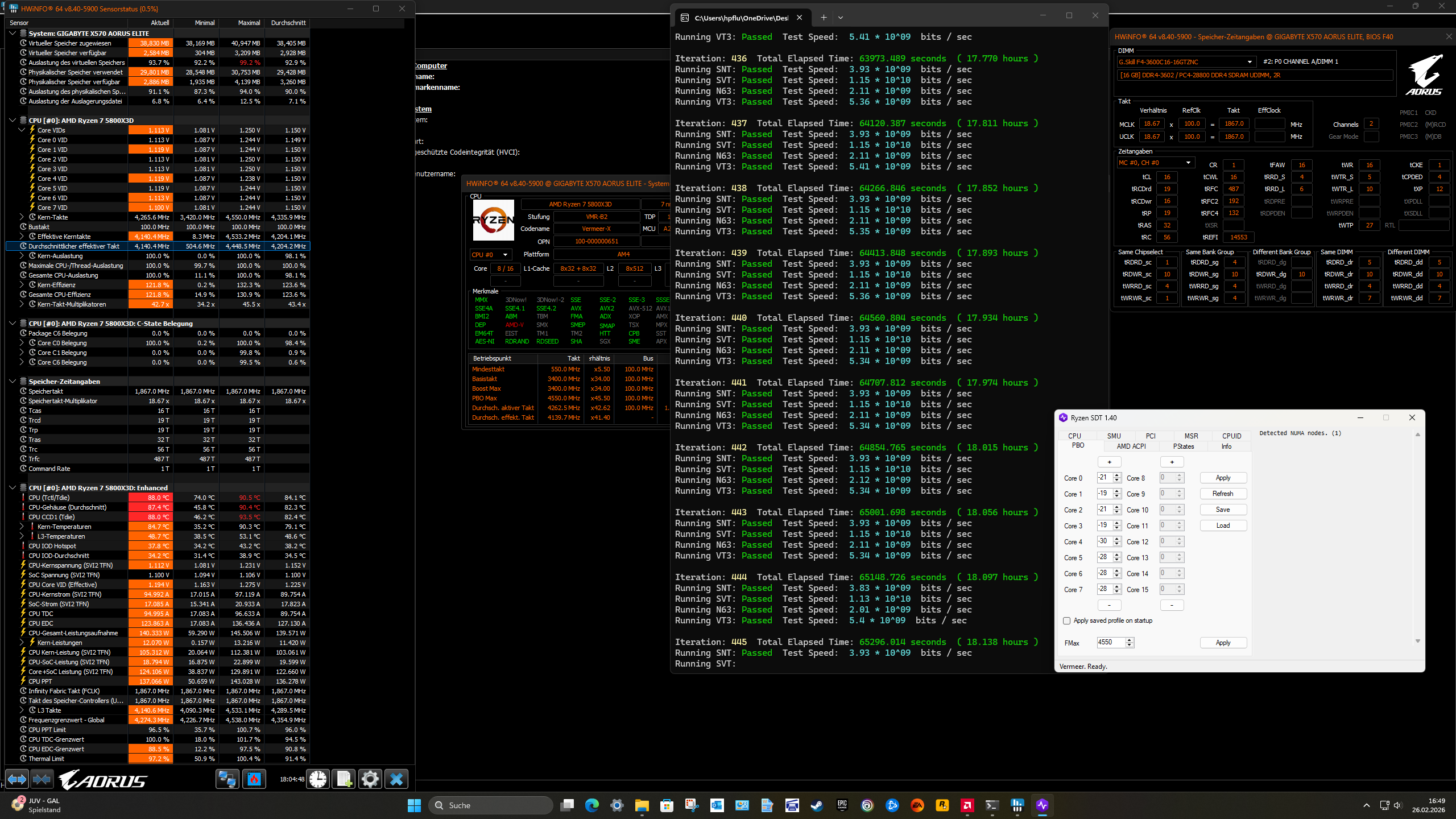

natürlich richtig gelesen ;)...Hier mein ausgelotete Setting....sehr viel Arbeit und Gedult ist gefragt :D damit habe ich den höchsten Takt effektiv im Durchschnitt 4122mhz ...Y Cruncher lief natürlich ohne Unterbrechung...quasi4 Stunden am Stück...nun läuft über Nacht der Karhu Ram Test

@MehlstaubtheCat okay:) 12 Stunden?
so?
47min hat er schon geschafft :D :evillol:

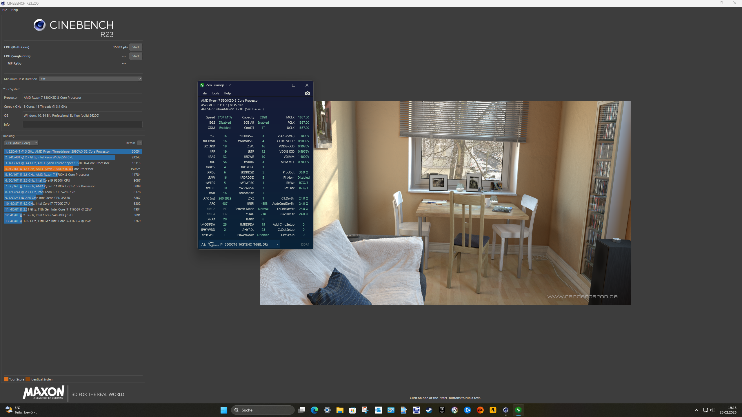

Cinebench R23 im Windows "Abgesicherten Modus" benchen!
6 Ergebnisse Notieren!
Die zwei schlechtesten davon nochmal gegen zwei bessere Ergebnisse austauschen!
Dann alle sechs Ergebnisse zusammenzählen und durch 6 teilen
damit der Durchschnittswert herauskommt.
So "Bencht" man mit CB R23 richtig!
Nur so sind Ergebnisse vergleichbar und Schwankungen sichtbar!

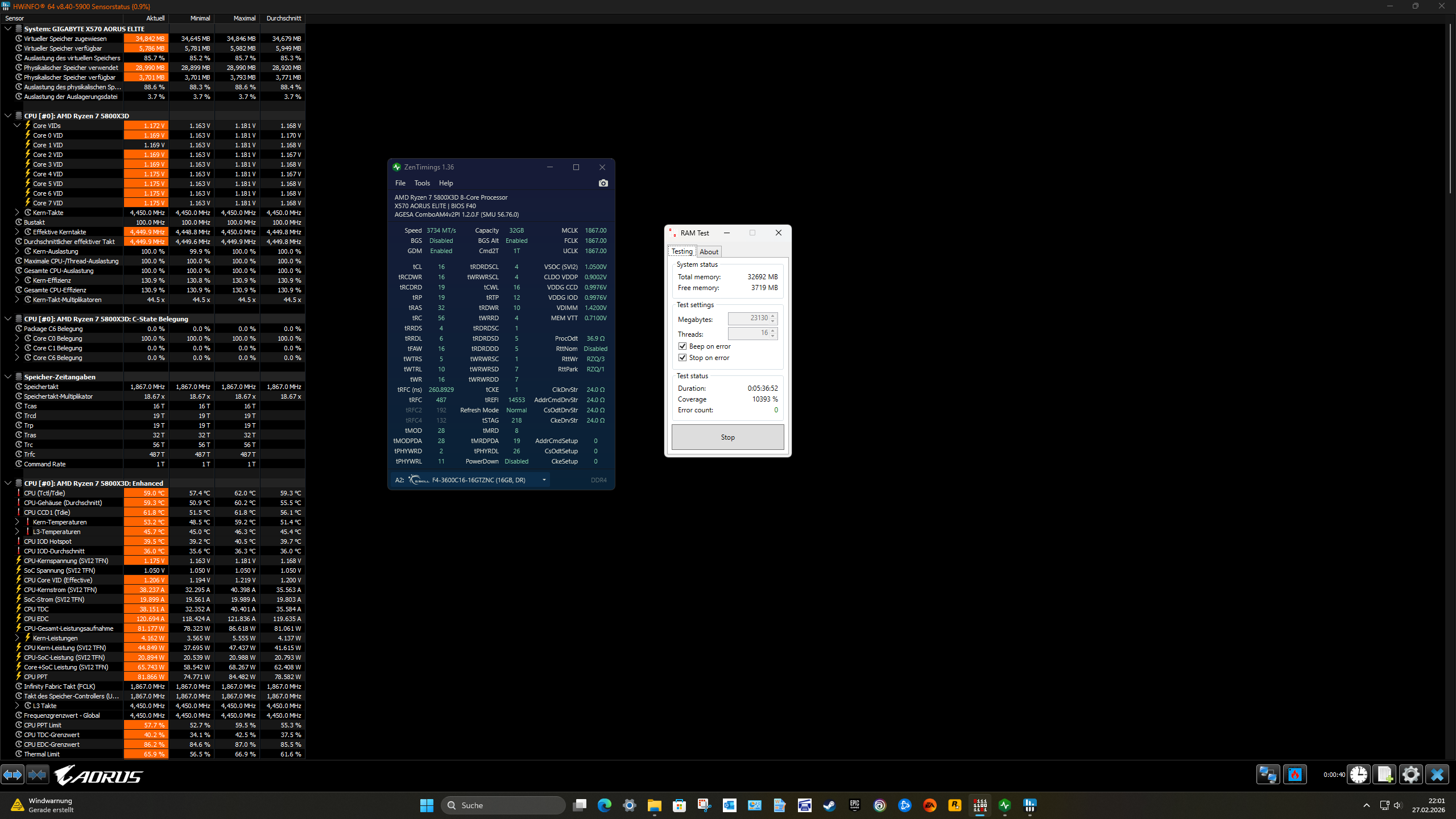

Bei deinem RAM geht noch was!
SOC braucht man selten mehr als 1.05V
VDDP ist bei dir zu niedrig da sollte 0,980 bestens passen
CCD 0,975V und IOD mal auf 1,0 V.
RAM Voltage mal hoch auf 1,42V die kann man dann später wieder nach unten anpassen.
Schau mal, ob die tRP auf 16 geht!
Wenn ja, dann ist tRP + tRAS = tRC
Achtung geht nicht immer! Bei deinen Micron bleib bei 56!
Schau mal wie weit du stabil die tRC herunterbekommst!
Denke aber das du mit den 56 schon am Limit bist.
tRFC 448 tRFC2 332 tRFC 204
tWTRS ist 4, wenn tWTRL 10 ist!
tRTP = tWR/2 somit kannst du tWR 12 und tRTP 6 testen!
tRDWR mal mit 8 probieren!
tRDRDSD 4
tRDRDDD 4
tWRWRSD 6
tWRWRDD 6
Viel Spaß bei Karhu RUN!

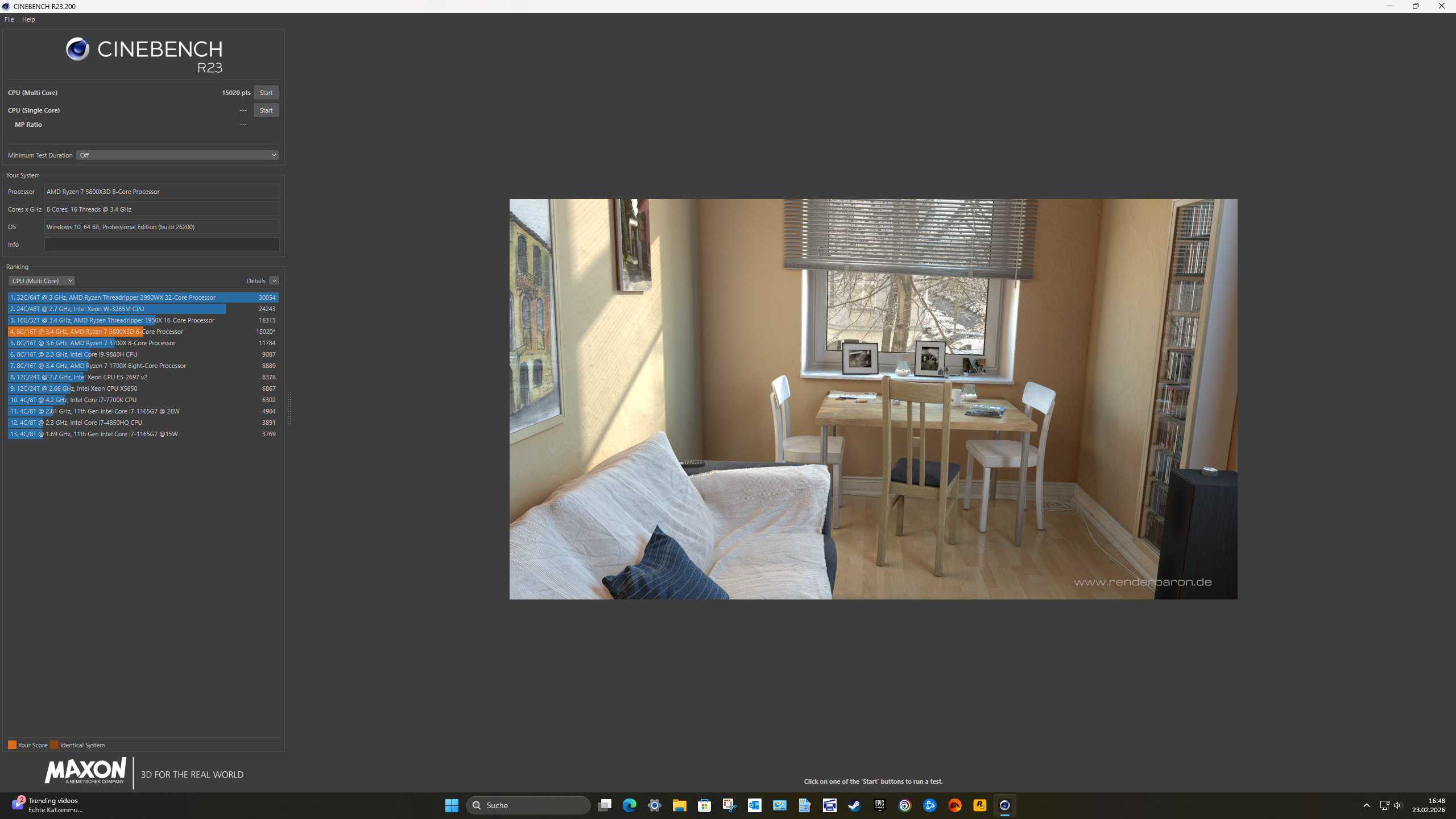

Hier mal ein Test im normalen Windows Modus...nachn Kaltstart

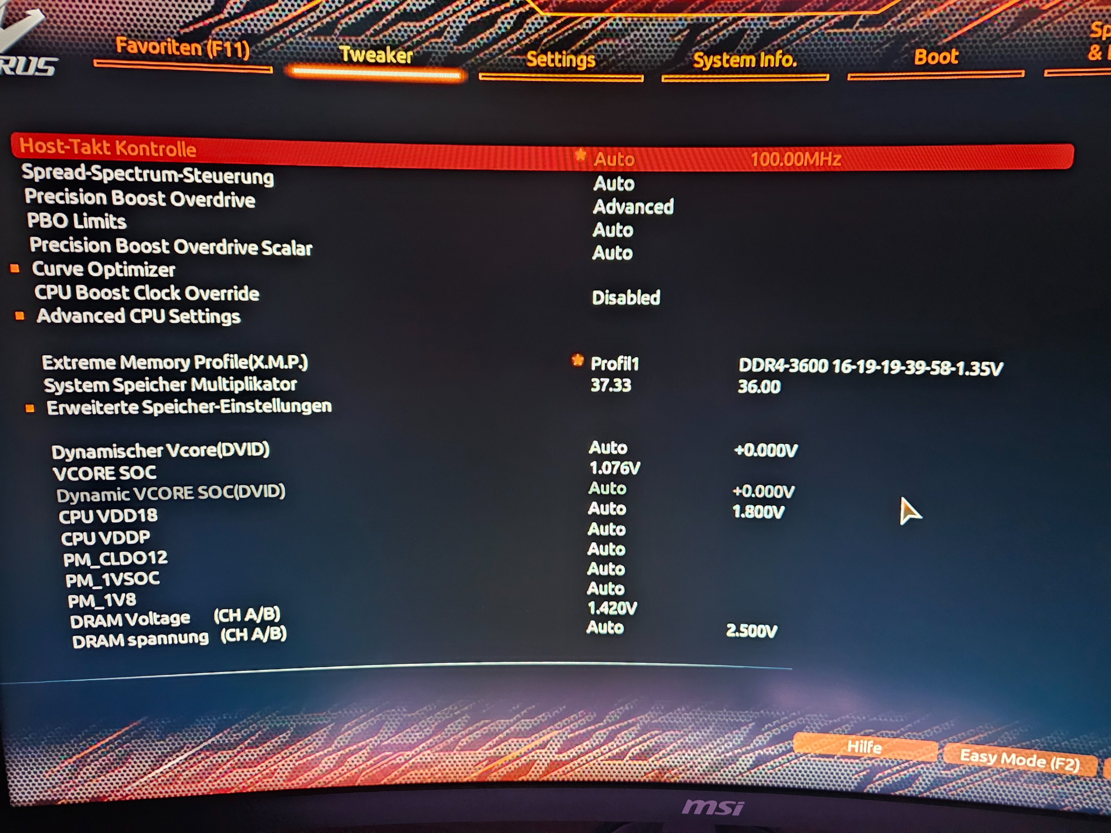

hier mal der Karhu Run
Die trp 16 gehen nicht und die trfc gehen nicht niedriger.
Die RZO und die Ohm Timings bringen auch Leistung oder Stabilität oder besser auf Auto lassen?
VDDP kann ich im B
ios irgendwie nur auf ein Offset setzen und kein fester Wert oder ich bin zu blöd :D
CCD und IOD finde ich in meinem Bios gar nicht ?!
Hi!
Als allererste BIOS immer auf Englisch!
Niemals auf Deutsch!
Spread Spectrum > Disabled (Dein erster Screenshot ganz oben)
Gehe in Settings > AMD Overclocking > Dort dann Manuell
die drei Spannungen eingeben!
Dort kannst du auch den SOC/Uncore OC Mode auf > Enabled setzen
Kannst gern ein Bild von allem dann machen.
