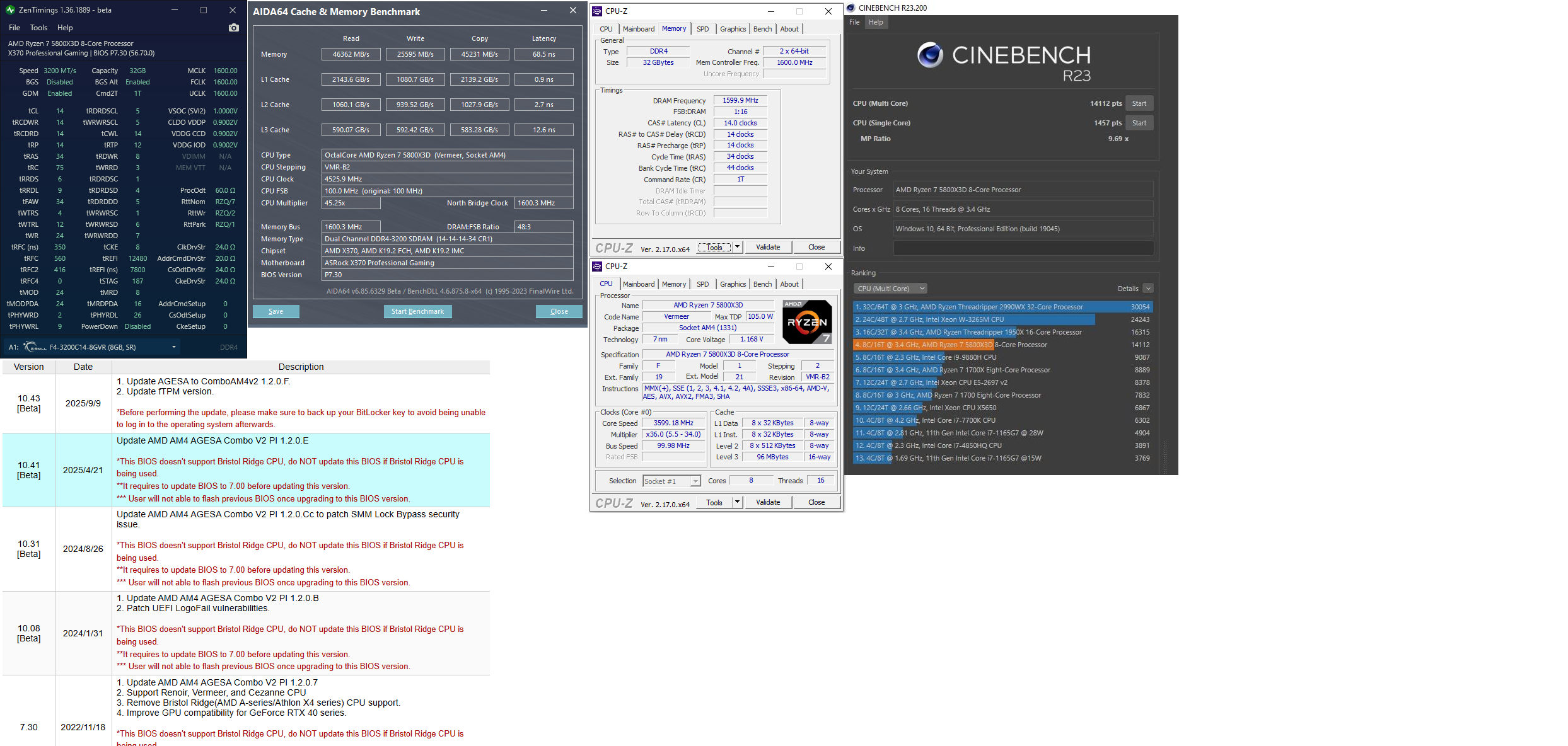

Das ASRock x370 Fatal1ty Professional Gaming Board hat ebenfalls neue Bios-Updates bekommen.
Außerdem wollte ich mal den Sensei @MehlstaubtheCat mal um eine Einschätzung meines Systems bitten. Ich habe ein paar wesentliche Infos in dem Screenshot zusammengesucht (Unten links die Übersicht zu möglichen Bios-Updates laut Board Webseite; weitere Infos zu meinem System stehen bei mir in der Signatur).
Jetzt ist es so, dass ich mit 4x8GB RAM trotz Vollbestückung (Gleiche Speicherriegel; Samsung B-Die) mit meinen XMP Settings und scharfen Timings auf 3200MT/s schon ziemlich gut unterwegs bin. Mich interessiert, ob ich noch viel ungenutztes Potential bei CPU/RAM liegen lasse. Mit 2x8GB hatte ich 3333 MT/s und scharfe Timings stabil. mit Vollbestückung nicht.
Ich weiß nicht, ob sich da noch viel RAM Tuning lohnt.
Hi!
Für einen 5800X3D recht weit weg vom Optimal möglichen!
Mit dem Curve Optimizer (CO) kann man jeden Kern nochmal Undervolten.
Testen mit Y-Cruncher. Bringt recht viel an Leistung.
Und wenn die 3200MT/s mit Vollbestückung so laufen,
kann man massiv noch an den Timings drehen, also verschärfen.
Ich sehe, wenn alles sauber und gut eingestellt ist,
auf jeden Fall 15000+ im Cinebench R23 im Multicore, das locker machbar.
Das erreicht jeder 5800X3D auch mit nur 3200MT/s beim Speicher.

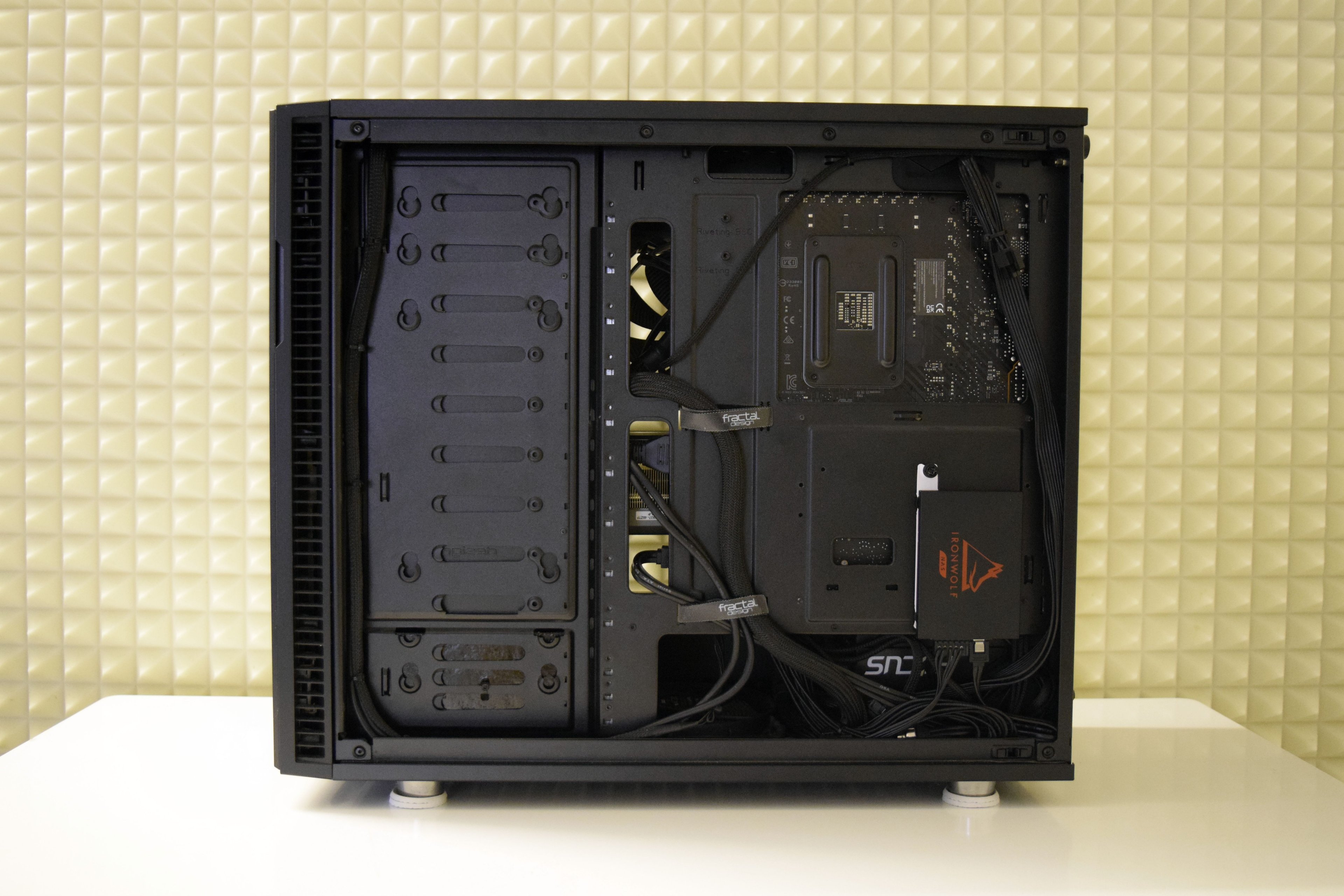

Hi@all!
Bei mir gibt es ein kleines Update!
Ich hab etwas Zeit gefunden, um alle HDDs auszubauen
und die restlichen Kabel nochmal etwas auszudünnen,
und etwas besser zu verlegen.
Wenn ich dennoch zum Backup erstellen möchte, kann ich eine HDD anklemmen.
Dazu habe ich noch ein SATA Kabel und die Stromversorgung unten zwischen alle anderen Kabel gelegt.
Diese Kabel kann ich dann bei Bedarf wieder herausziehen und an die HDD anklemmen.

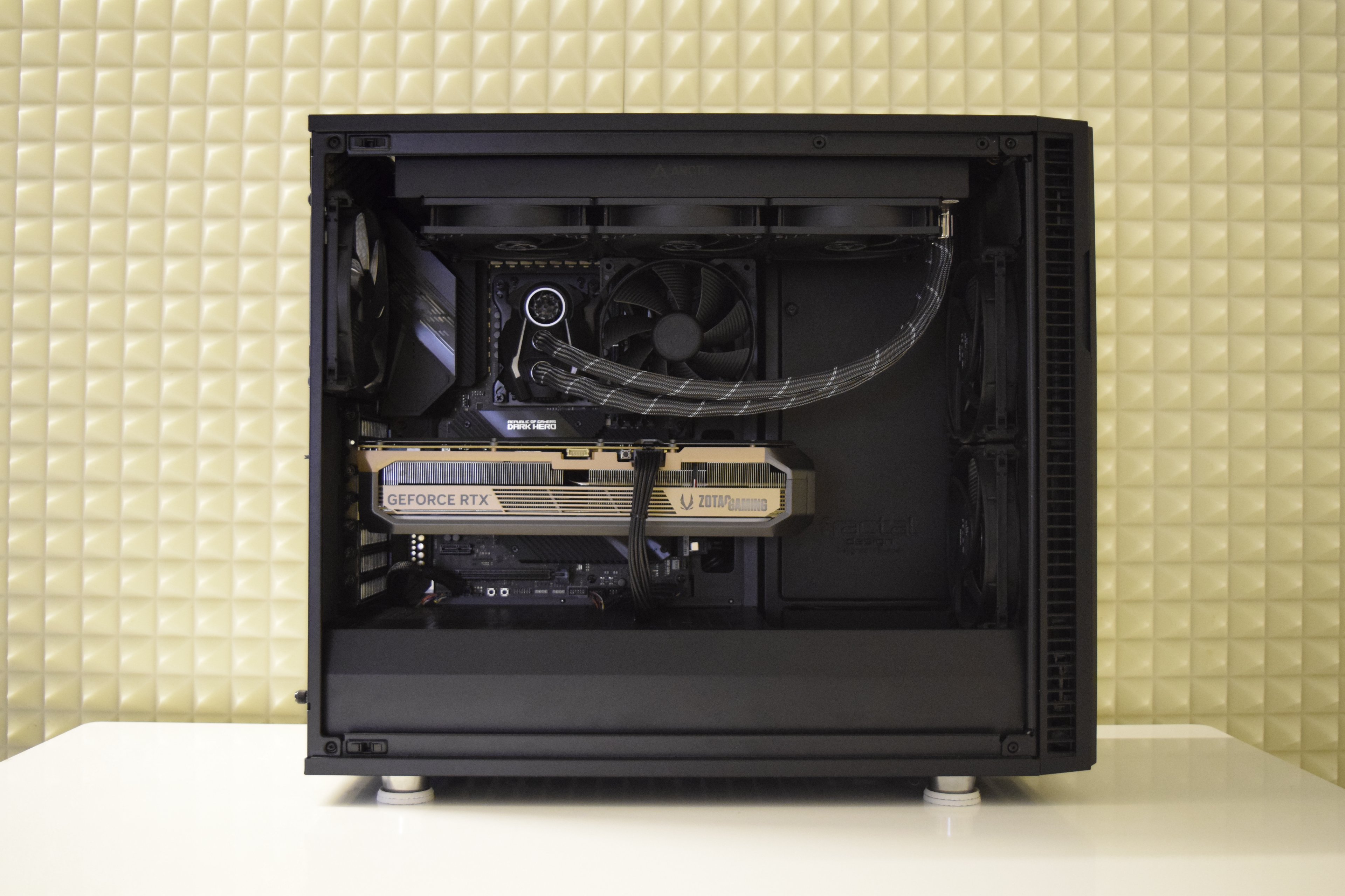

Bevor hier wieder irgendjemand schreit, die Grafikkarte ist "schief" wie im Nvidia OC Thread!
Die Grafikkarte hat ganz links einen Abstand von 6,5 cm vom Gehäuse Metall unten
zum Gehäuse der Grafikkarte oben.
Und ganz rechts ist der Abstand 6,2 cm, die Karte hat eine "Sag" von 3 Millimetern.
Bei dem Gewicht, was die Karte hat (über 2,1Kg) und der Länge ist das ein verdammt gutes Ergebnis!

@MehlstaubtheCat Was hast du denn generell für Komponenten verbaut, neben dem natürlich bekannten 5800X3D? 😁 Hab jetzt ("auf die Schnelle") keine Auflistung bei dir im Profil, in der Signatur oder einem Thread gefunden 👀😄
Reaktionen: MehlstaubtheCat
Wird halt im Laufe der Zeit wahrscheinlich immer mehr. Meine letzte ununterstützte Grafikkarte (war irgendeine HD 79XX) hing auf ihre knapp 20 cm Länge nach einigen Jahren über 5mm. Die war deutlich leichter. Deswegen hab ich dann mit der 2070 angefangen, die DInger zu unterstützen. Gerade auch deswegen, weil ich ab da dann Gehäuse mit Fenster hatte und ich selbst kleine Abweichungen der Horizontalen schon optisch störend wahrneme (Berufskrankheit :D ).
Neugierdehhalber: Warum hast du nichts zur Unterstützung drin? Wegen des cleanen Looks?
Und für was ist der Lüfter oberhalb der GPU?

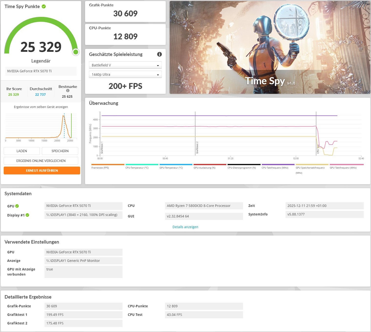

Der 5800X3D hatte mal über 13100+ CPU-Score im TimeSpy,
aber durch die ganze BIOS Updates ist es etwas nach unten
und wohl auch meinem sehr alten Windows geschuldet.
Bin gespannt was an Score herauskommt,
wenn das BIOS Update und das neue Windows drauf ist.

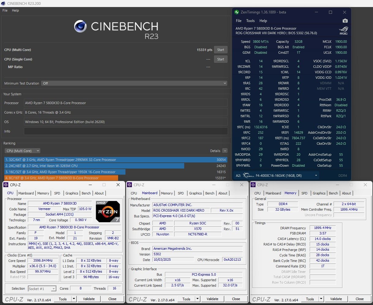

Der Arbeitsspeicher läuft @3800MT/s CL14 mit "scharfe Timings“
bei 1,5V DRAM Voltage, darum auch den Lüfter über dem Arbeitsspeicher.
Die Grafikkarte wurde mit Liquid Metal und Putty verbessert
und die Beleuchtung abgeklemmt, was das PT etwas für OC verbessert.
5070Ti auf Liquid Metall und Putty
Aktuell um die 30200+ GPU-Score im TimeSpy.
Das Gehäuse wurde stark modifiziert!
Das Metall, das vom Gehäuse noch vor den Lüftern war,
habe ich komplett ausgeschnitten.
Somit kommt ca. 15-20 % mehr Luft bei gleicher Drehzahl der Lüfter durch.
Oder gleich viel Luft wie "Standard", aber bei deutlich geringere Lüfterdrehzahl.
Öffnungen wurden verschlossen, um den AirFlow weiter zu optimieren.
Das hat gerade bei der Grafikkarte 4-5 Grad auf dem Chip bei Volllast weniger gebracht.

Wie mein Freund @SeniorY schon geschrieben hat,
der Lüfter ist zum kühlen vom Arbeitsspeicher.
Da können Samsug B-Dies schon zickig sein,
bei meinen fängt es ab etwa 55 Grad an mit Fehlern.
Dazu muss man aber auch sagen der Heatspreader der Arbeitsspeicherriegel
sind "Schrott" bei den RipJaws.
Es werden die Speicherchips nicht alle sauber vom Heatspreader abgedeckt,

Weiter oben habe ich ja schon die HDDs und ein paar Kabel ausgebaut,
dazu die Kabel nochmals besser verlegt.

Hier noch paar Ergebnissen, alles wie es sein sollte!
(Dies sind keine "Bench-Ergebnisse" alles 24/7-365 Settings!)
