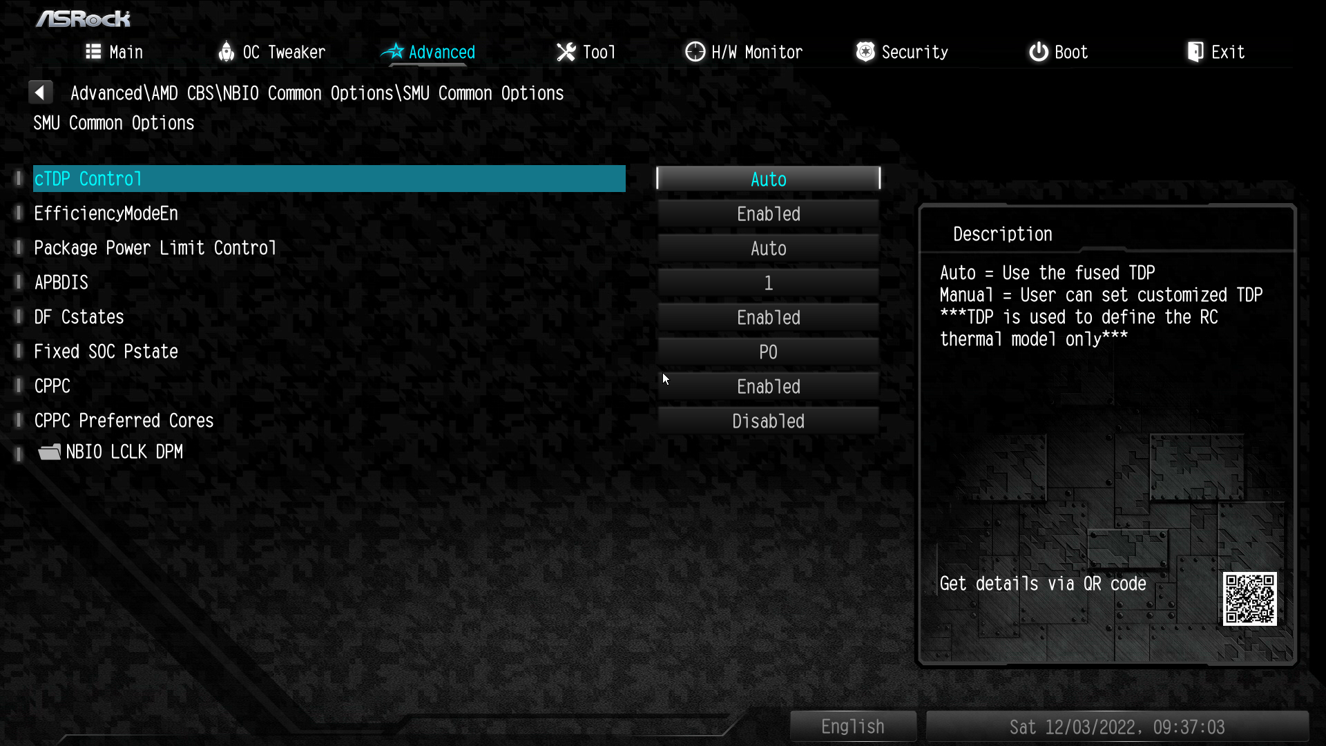

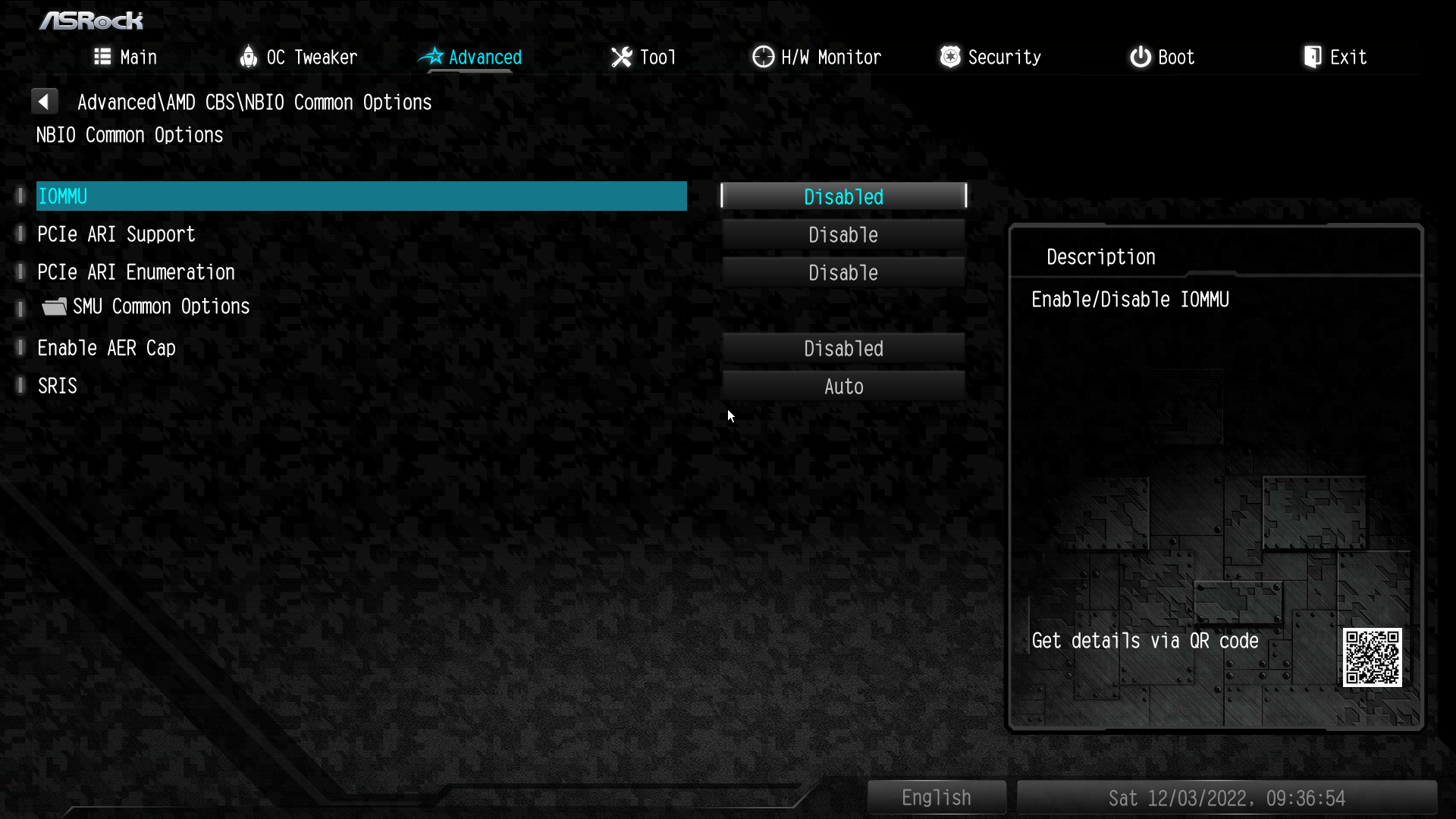

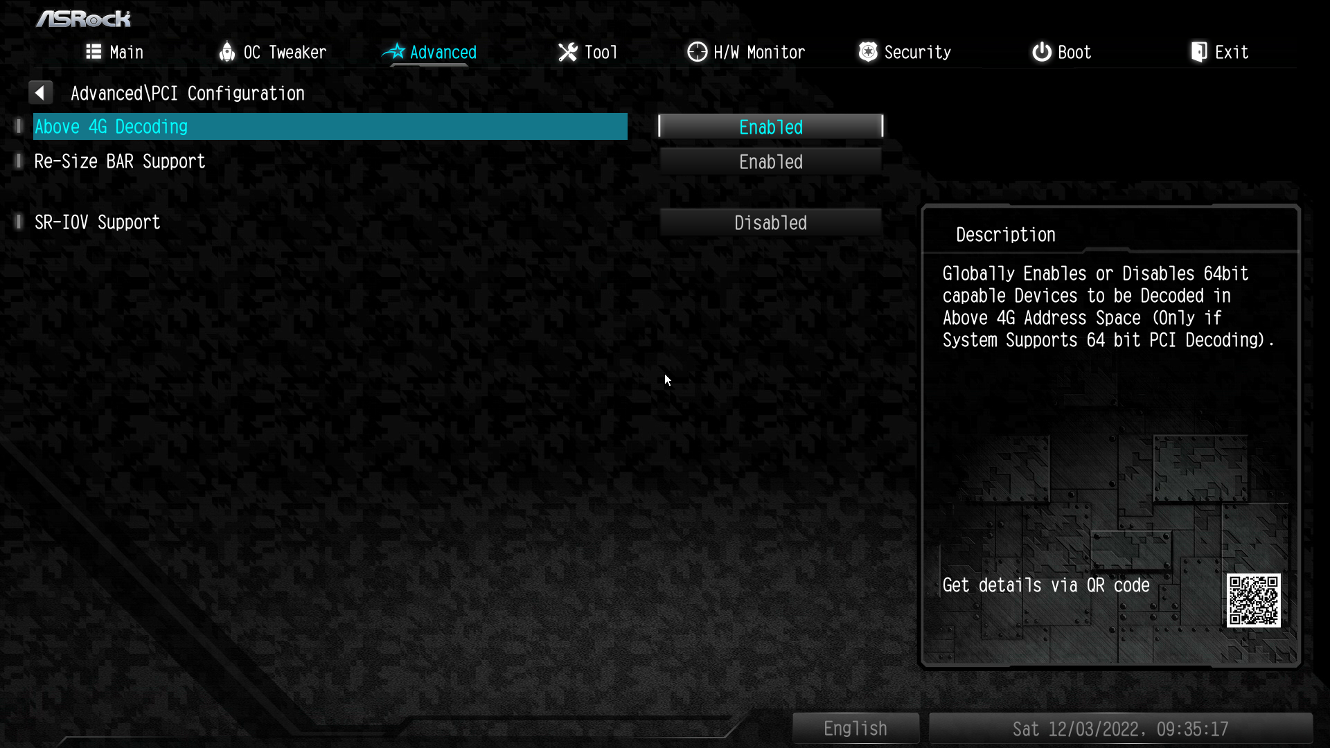

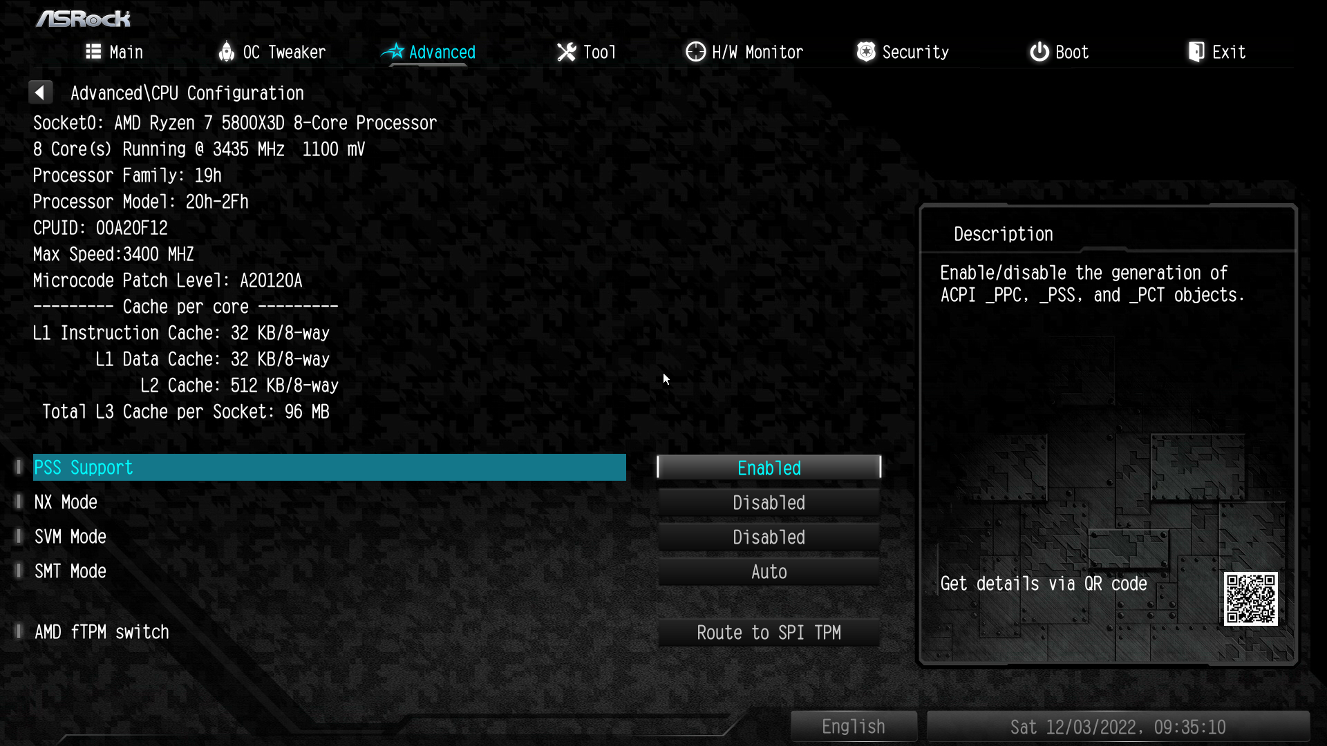

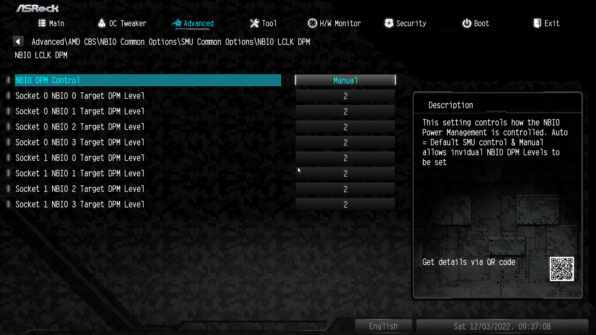

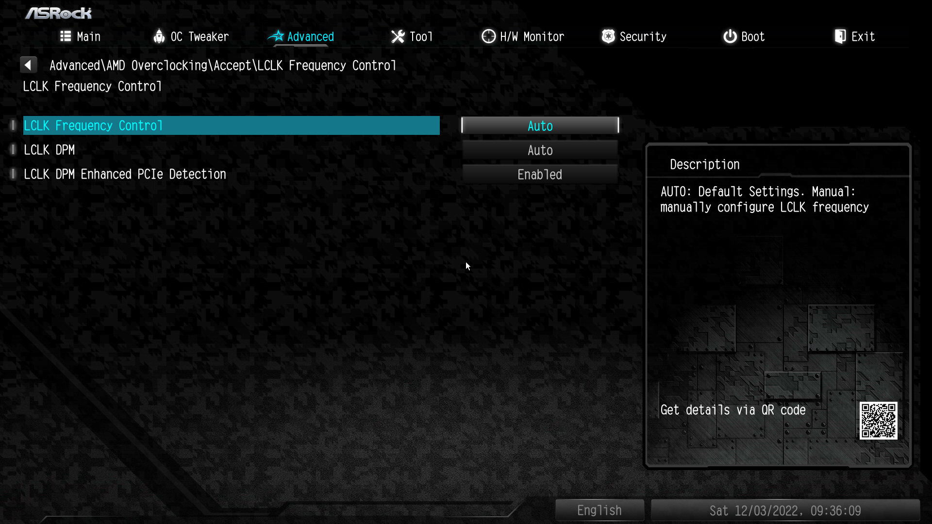

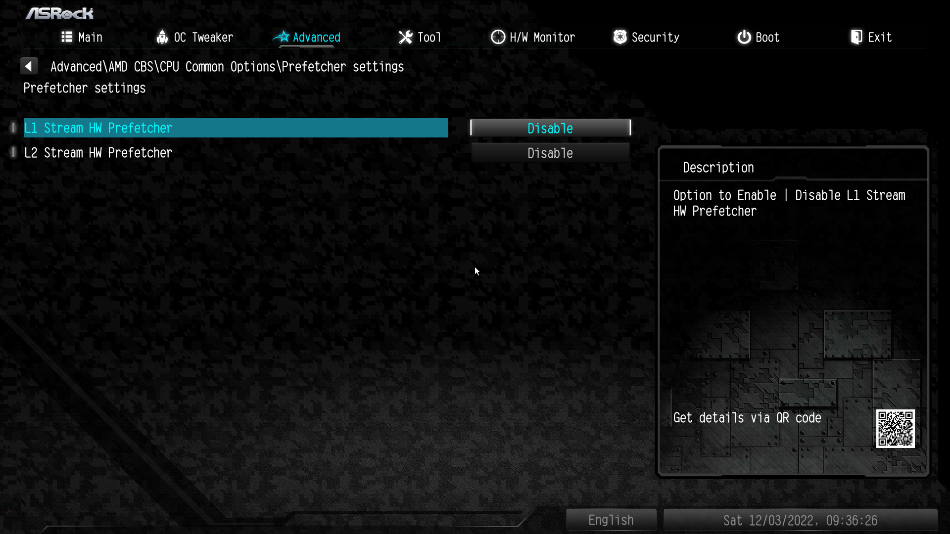

Mir geht es darum was kann man alles "Ausschalten" (Disabled) im Bios was man nicht braucht!
Würde das dann auch im Guide mit reinschreiben wollen.
PSS Support = enabed
Spread Spectrum = disabled
LCLK, beide = disabled
Clobal C-States = enabled
IOMMU = diabled
LN2 Mode = diabled
CPPC = enabled
CPPC Pref.Cores = diabled
Hab ich schonmal geschrieben.
Das mit einem MSI Bios.
Gebt mal alles durch von Asrock und Gigabyte wenn möglich noch ASUS etc.
schreibt einfach dazu von welchem Board. :D
Danke euch!
Ich glaube ich hatte die Screenshots von meinen Bios Einstellungen gepostet. Bei gelegenheit mache ich sie nochmal. Habe noch ein paar Einstellungen angepasst. RGB aus usw.

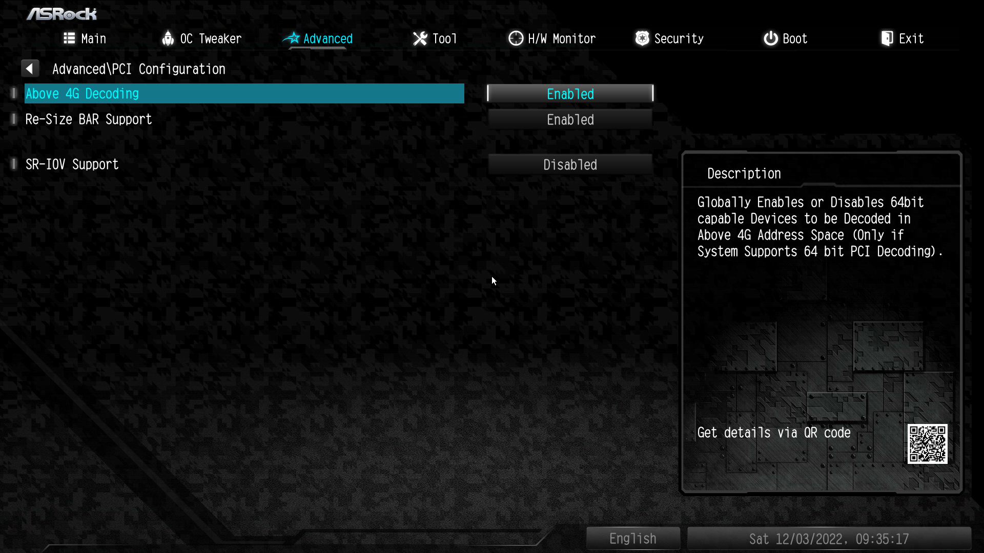

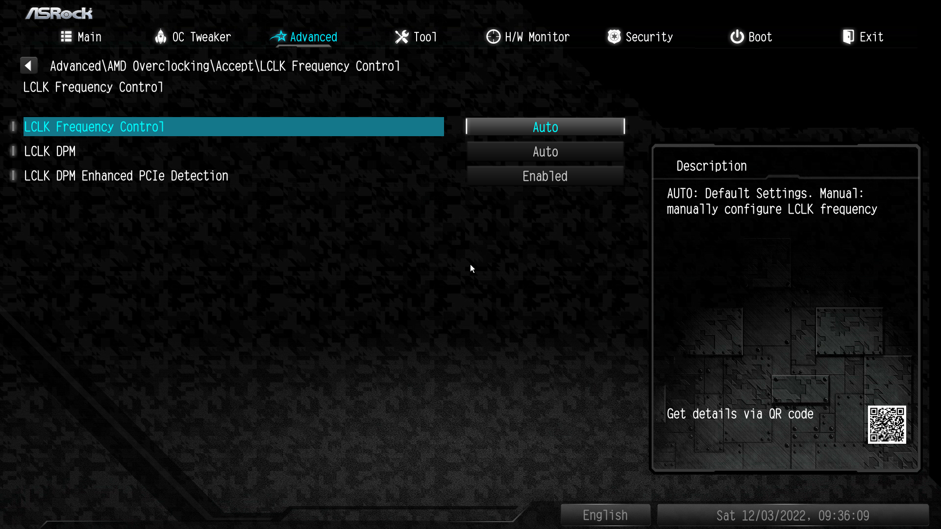

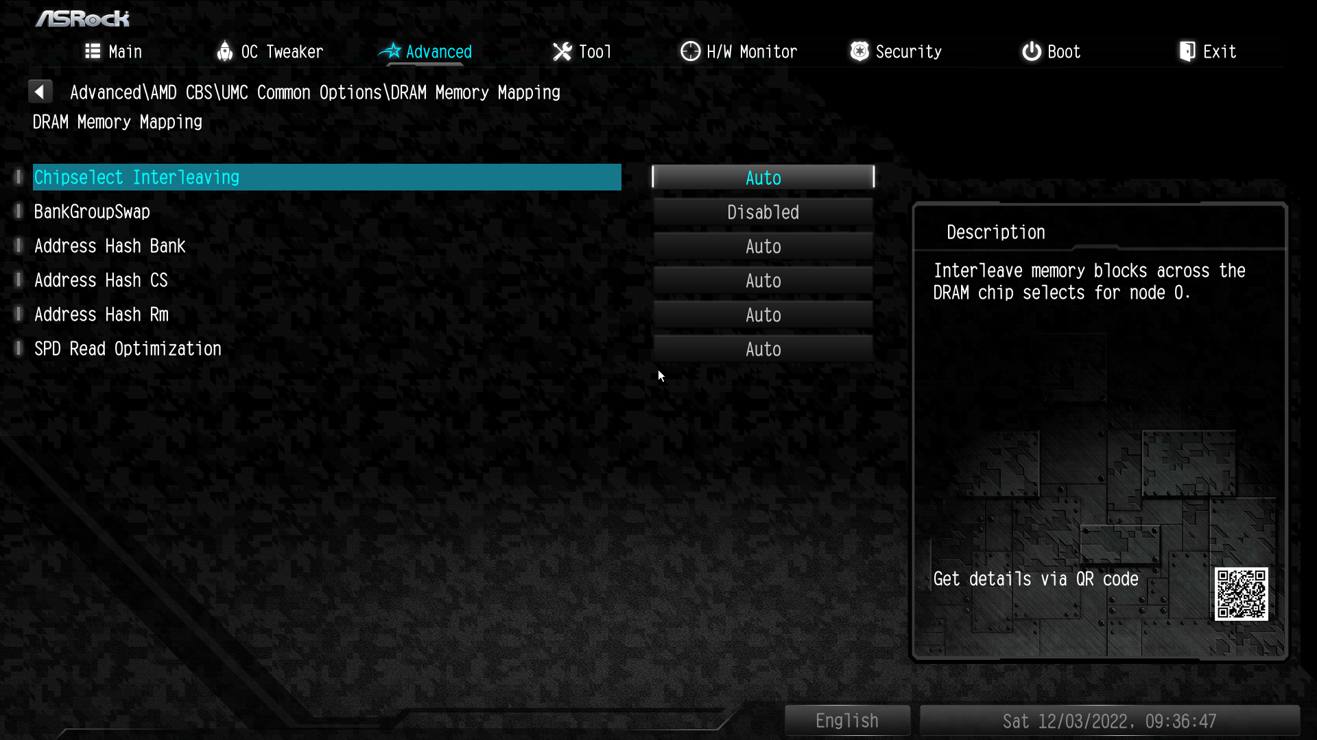

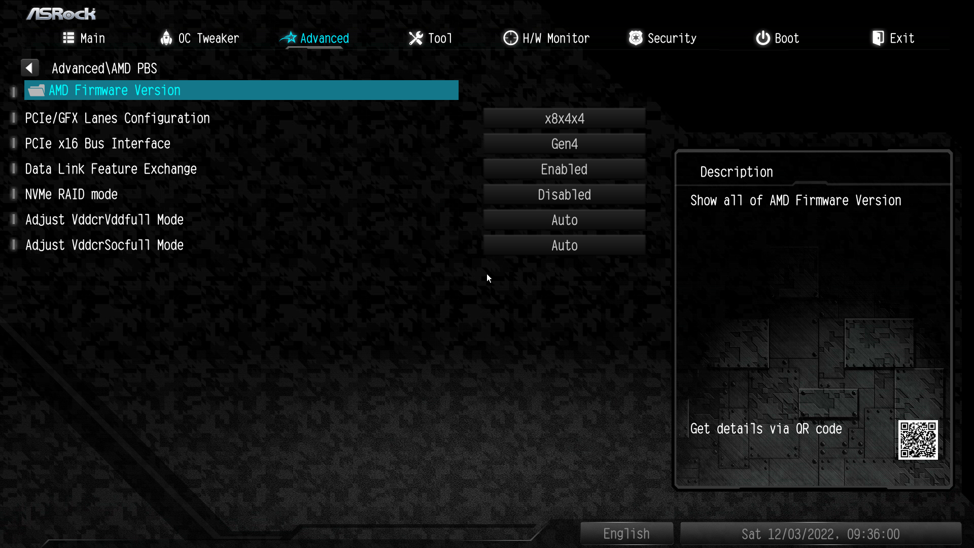

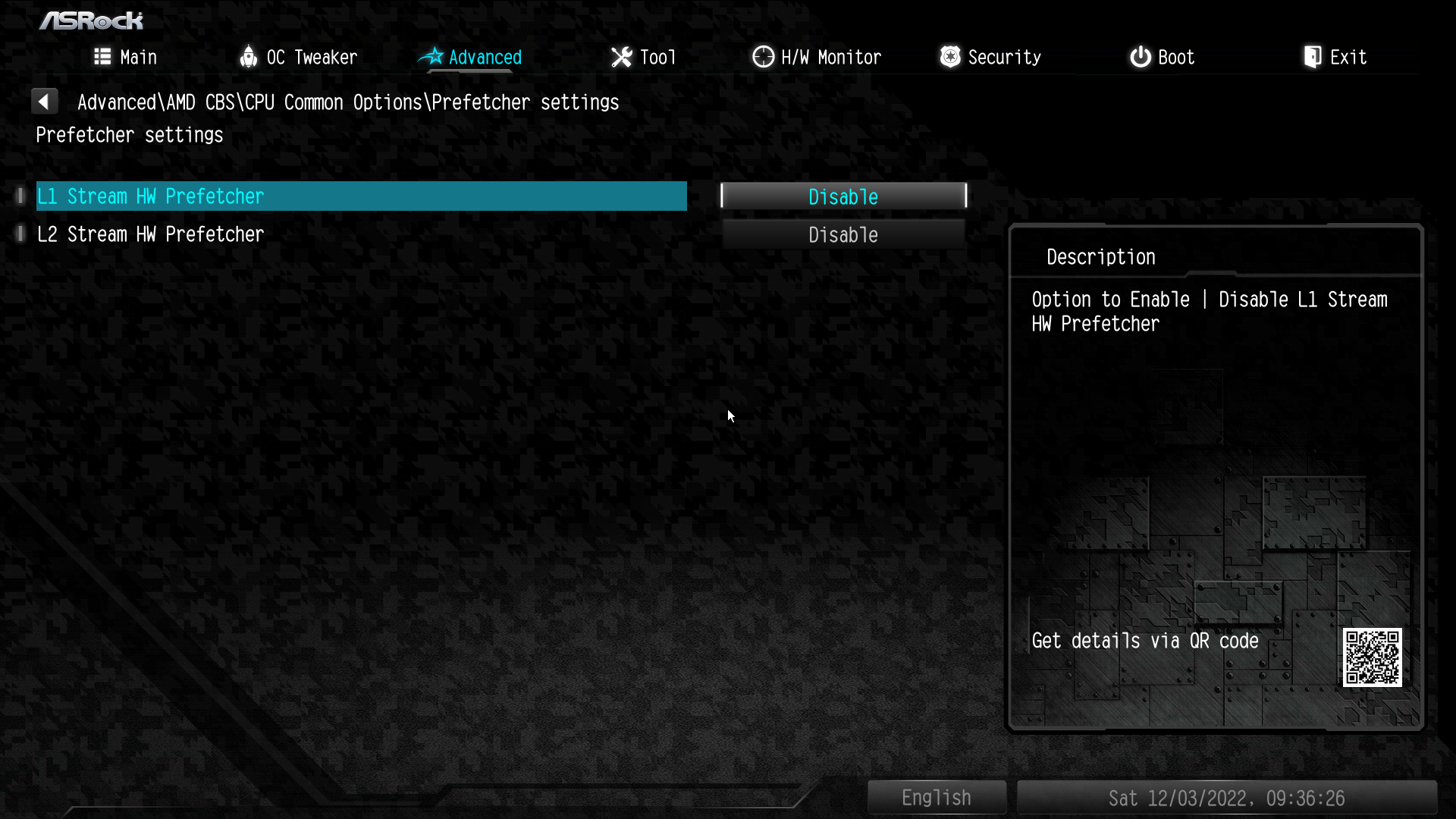

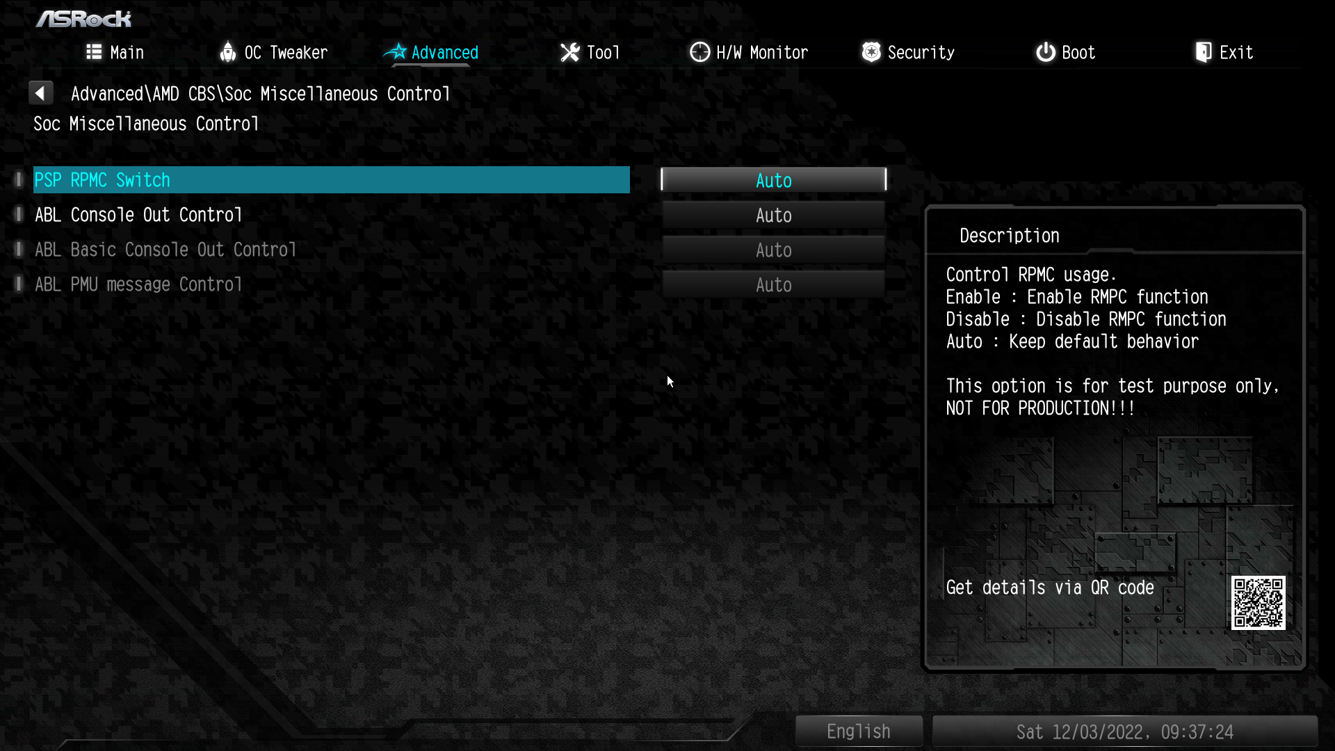

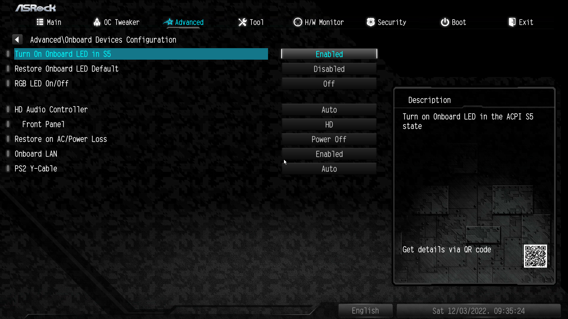

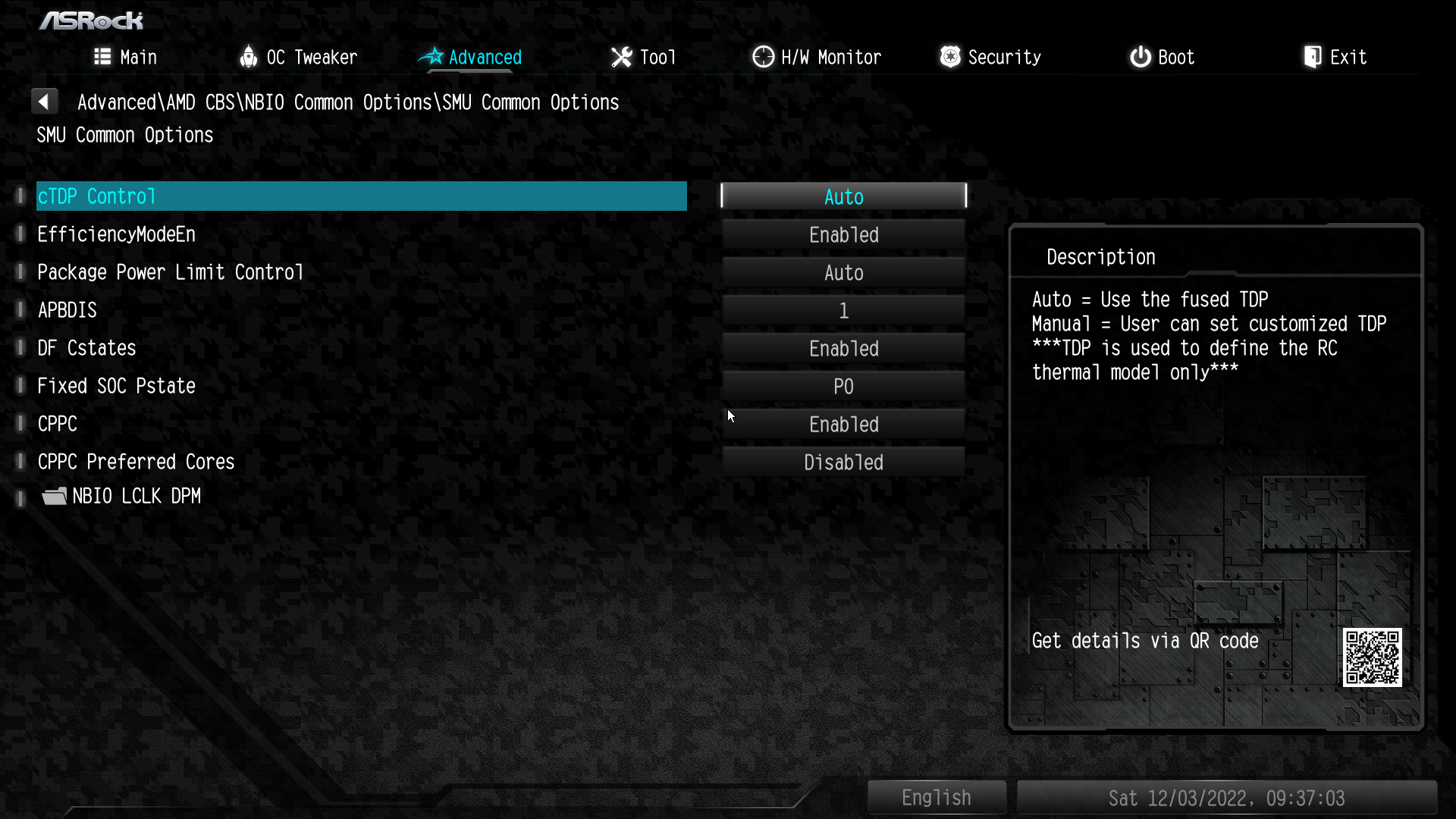

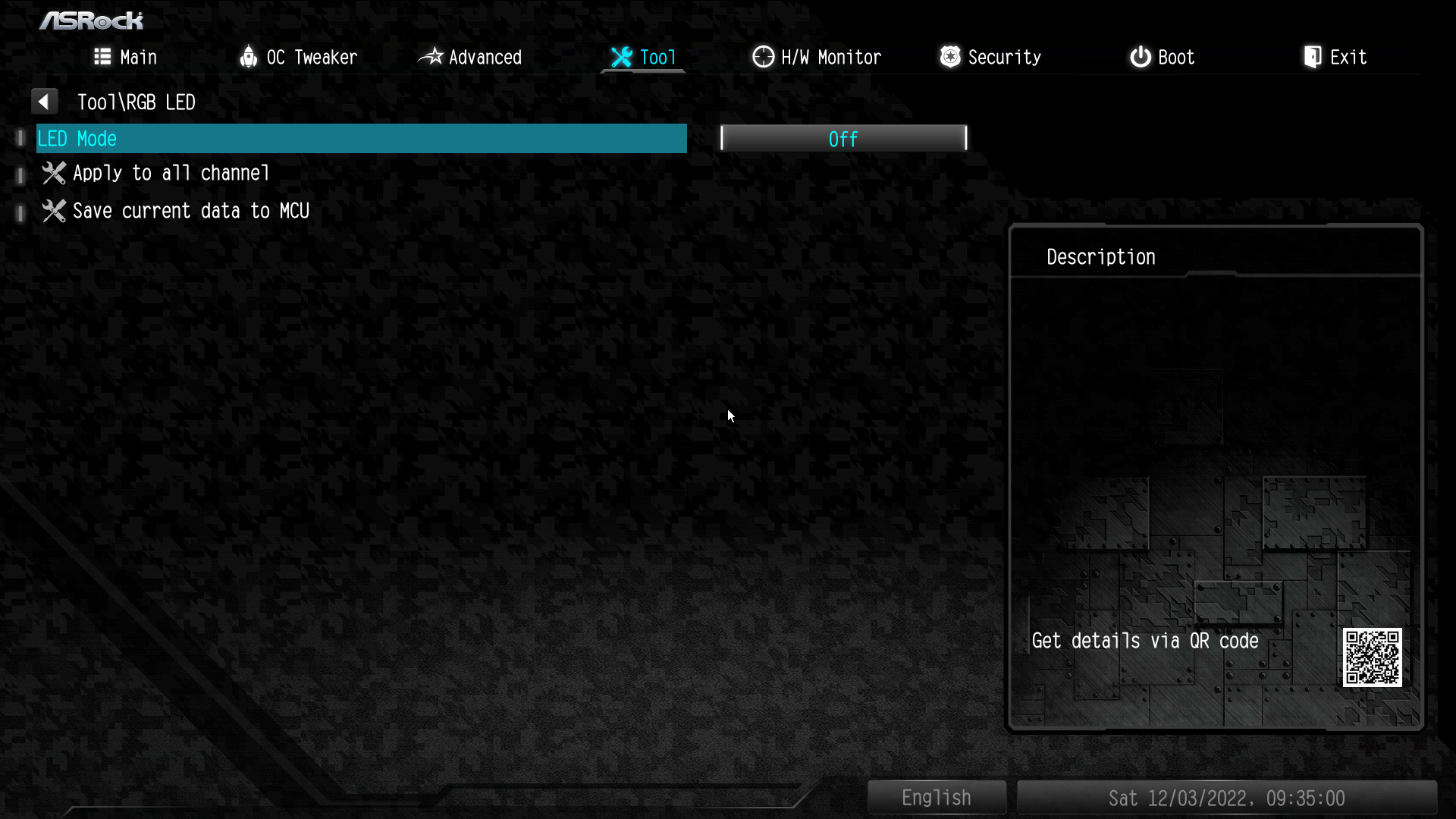

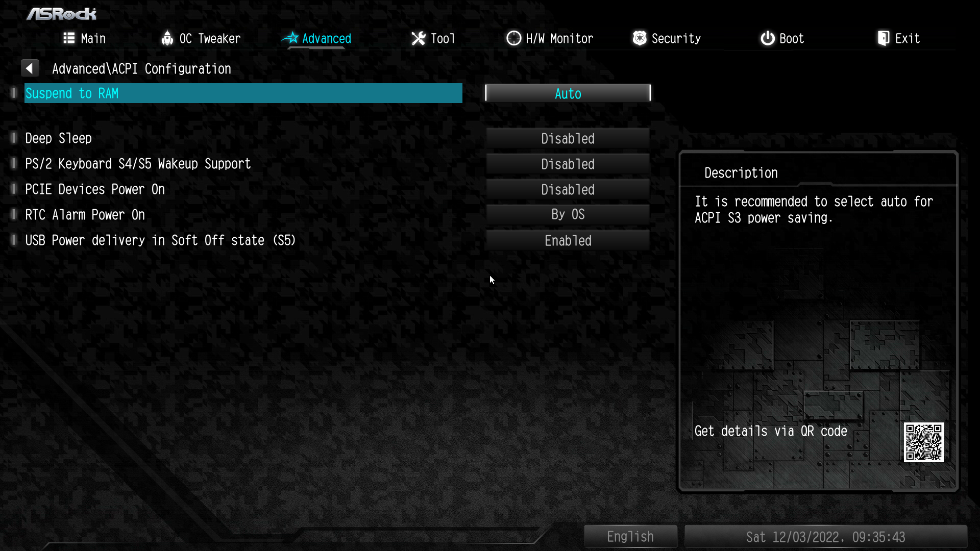

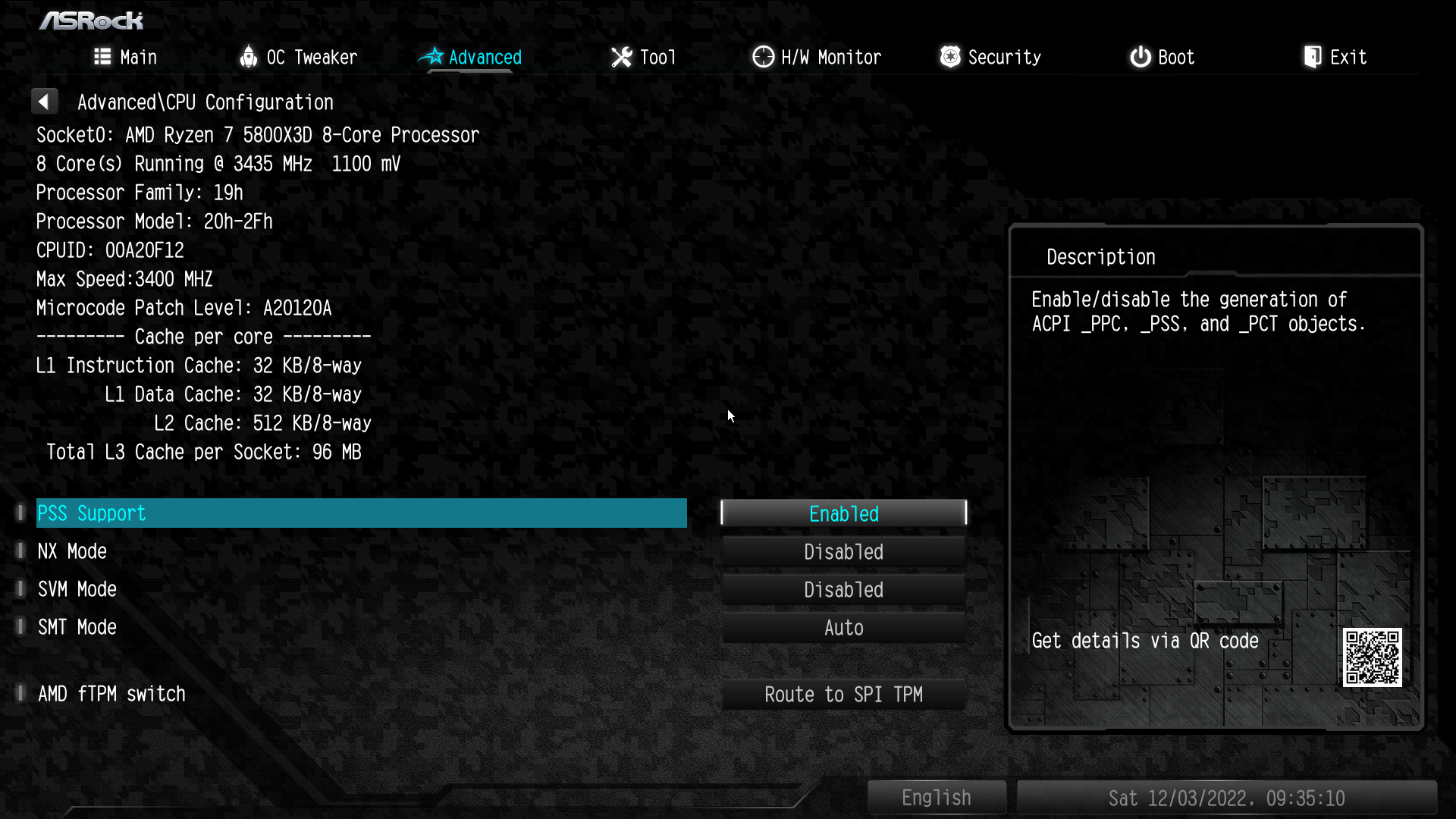

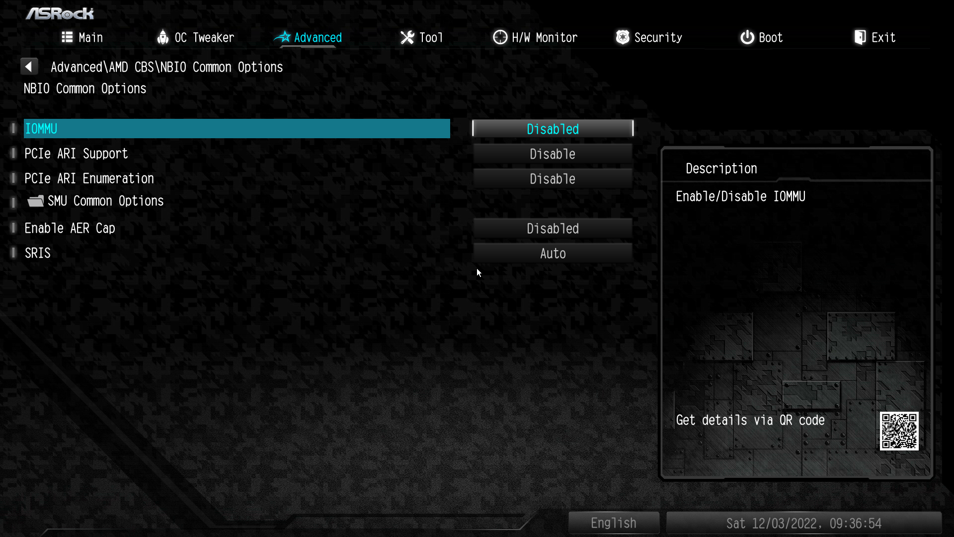

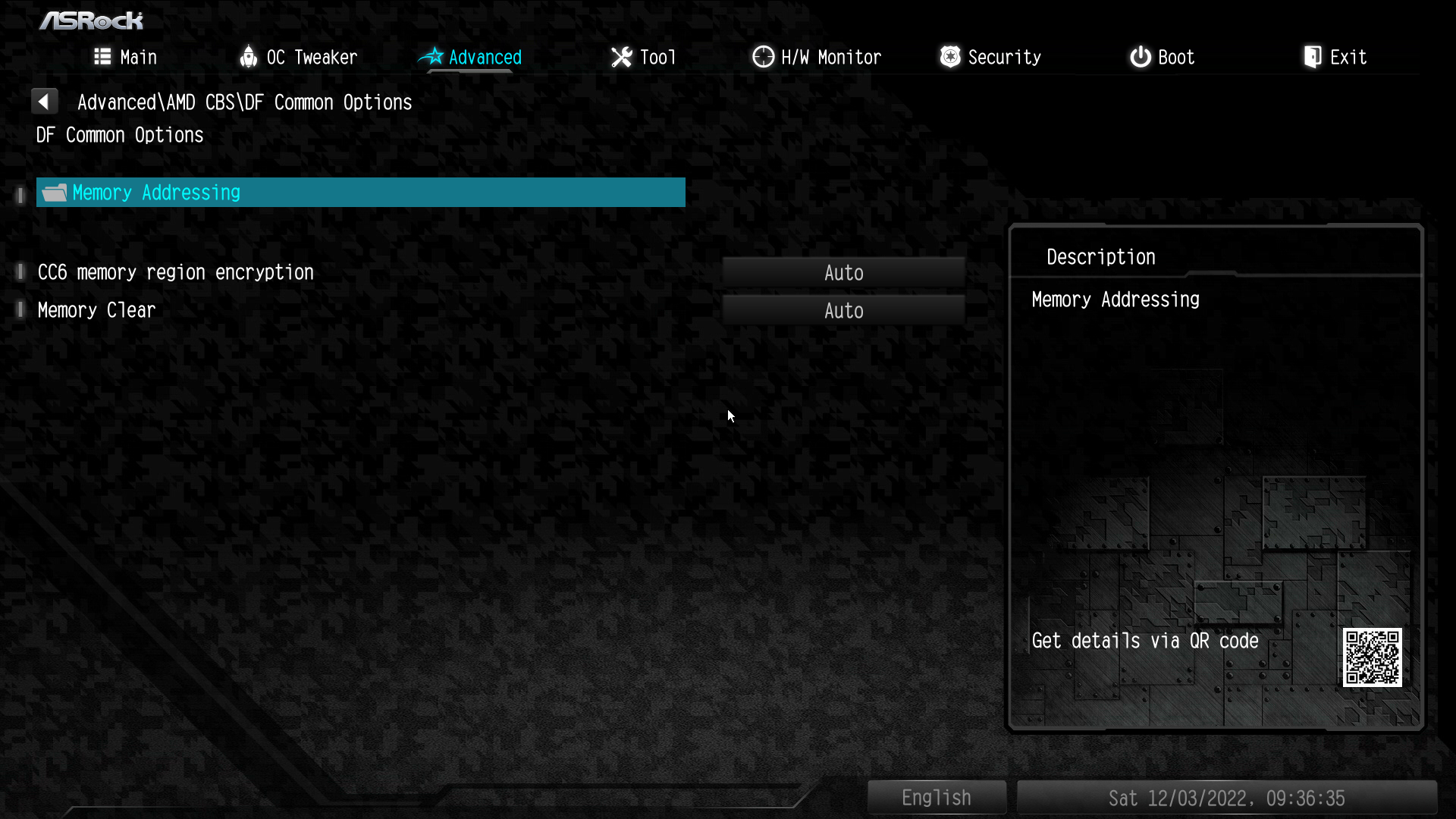

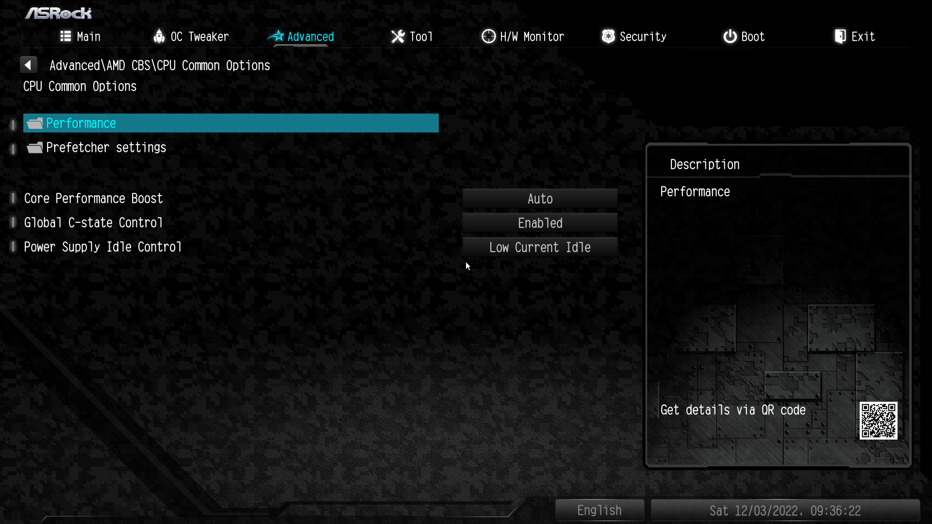

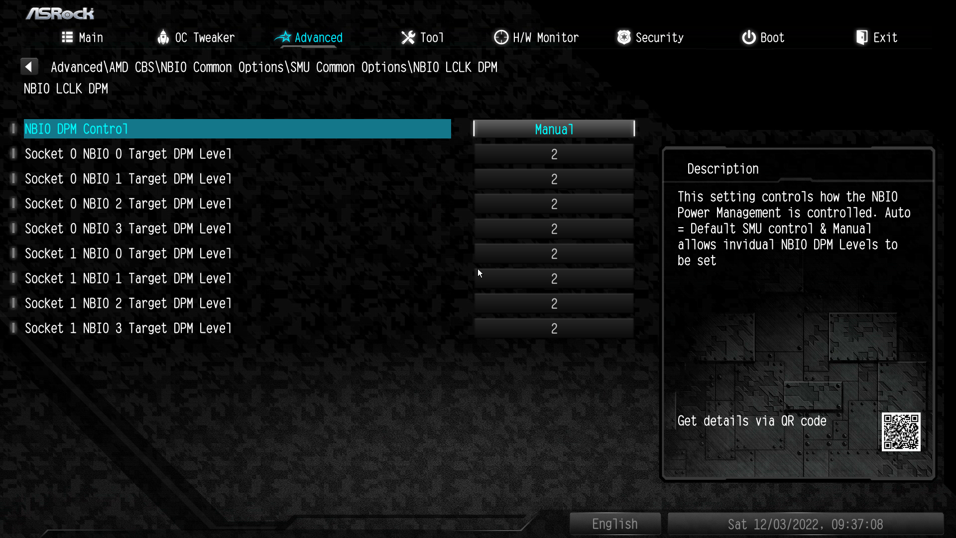

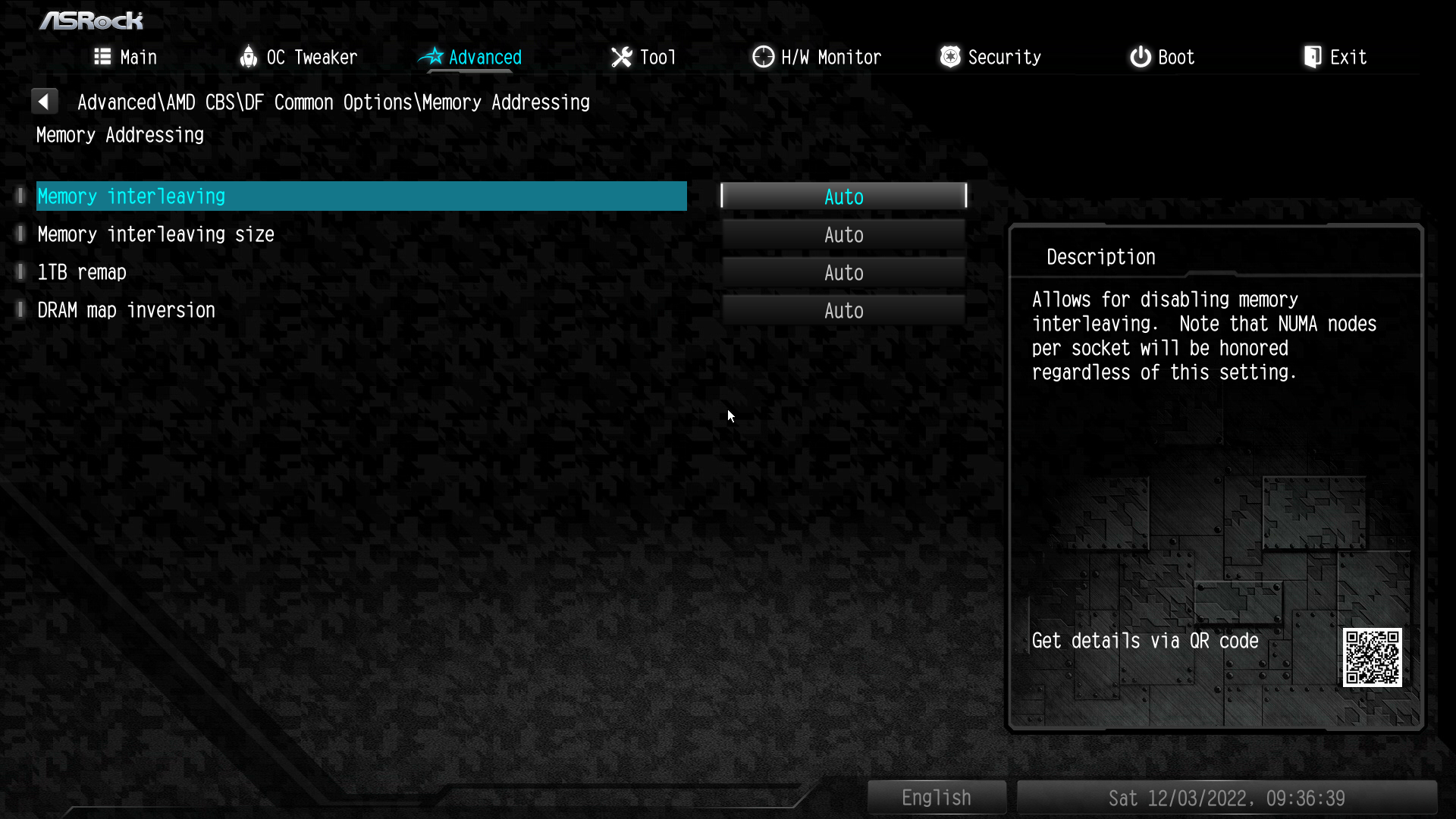

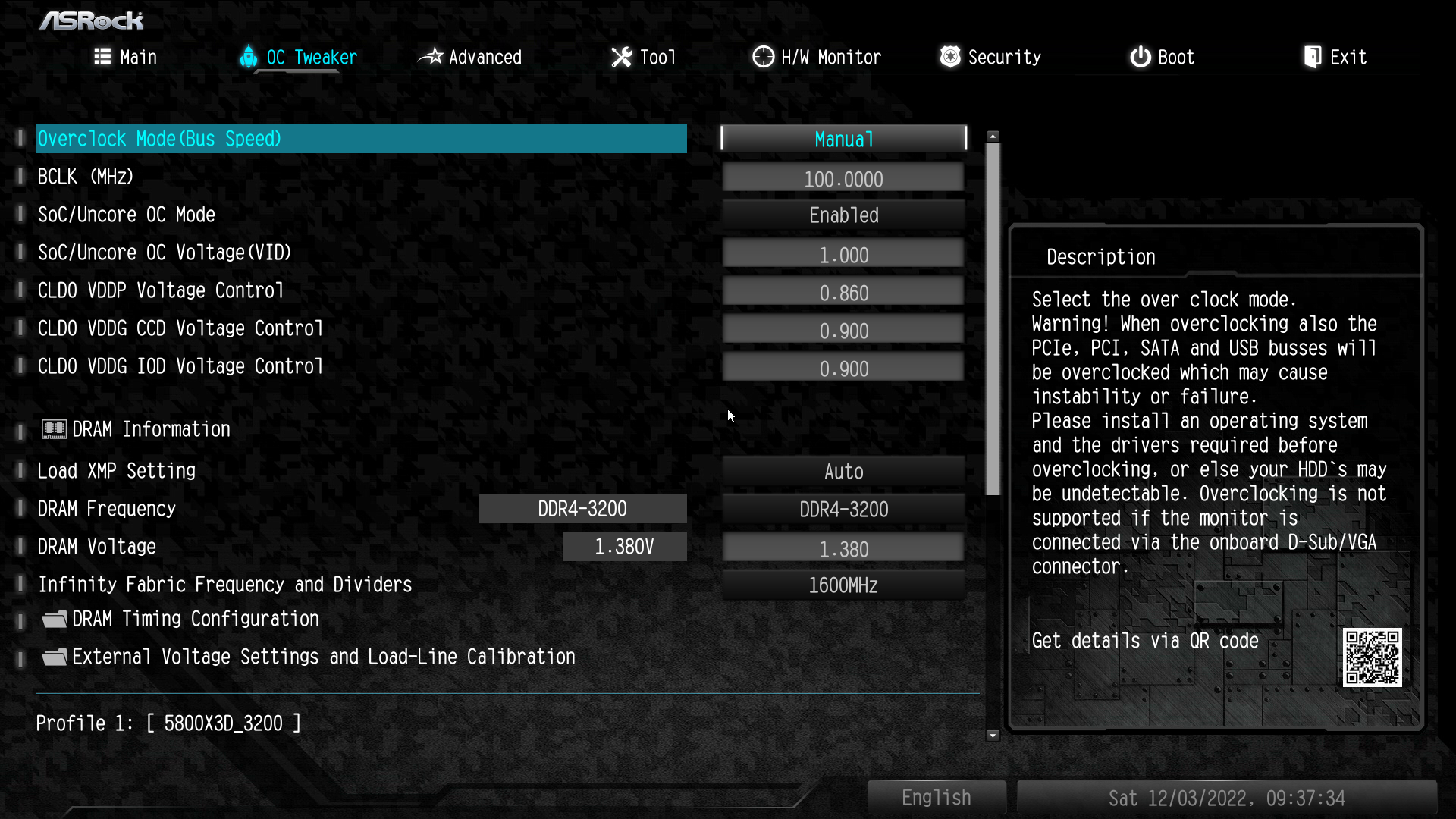

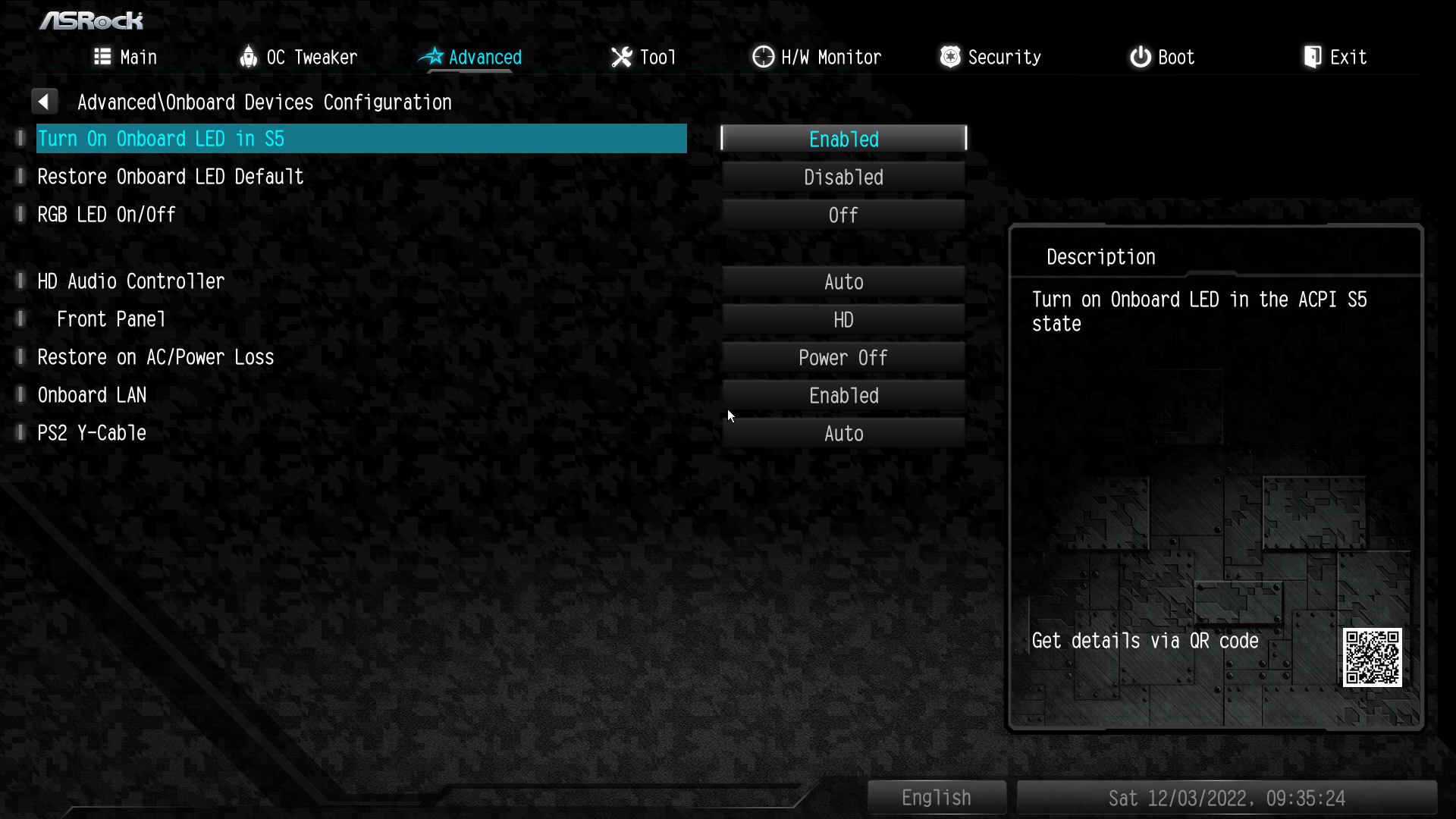

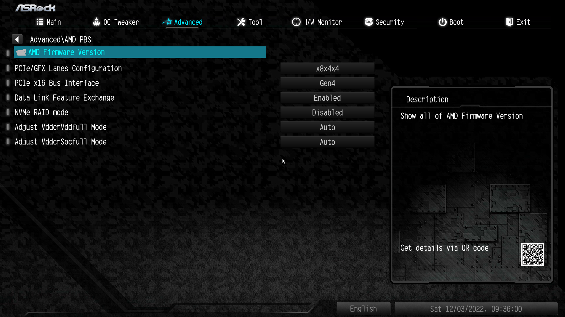

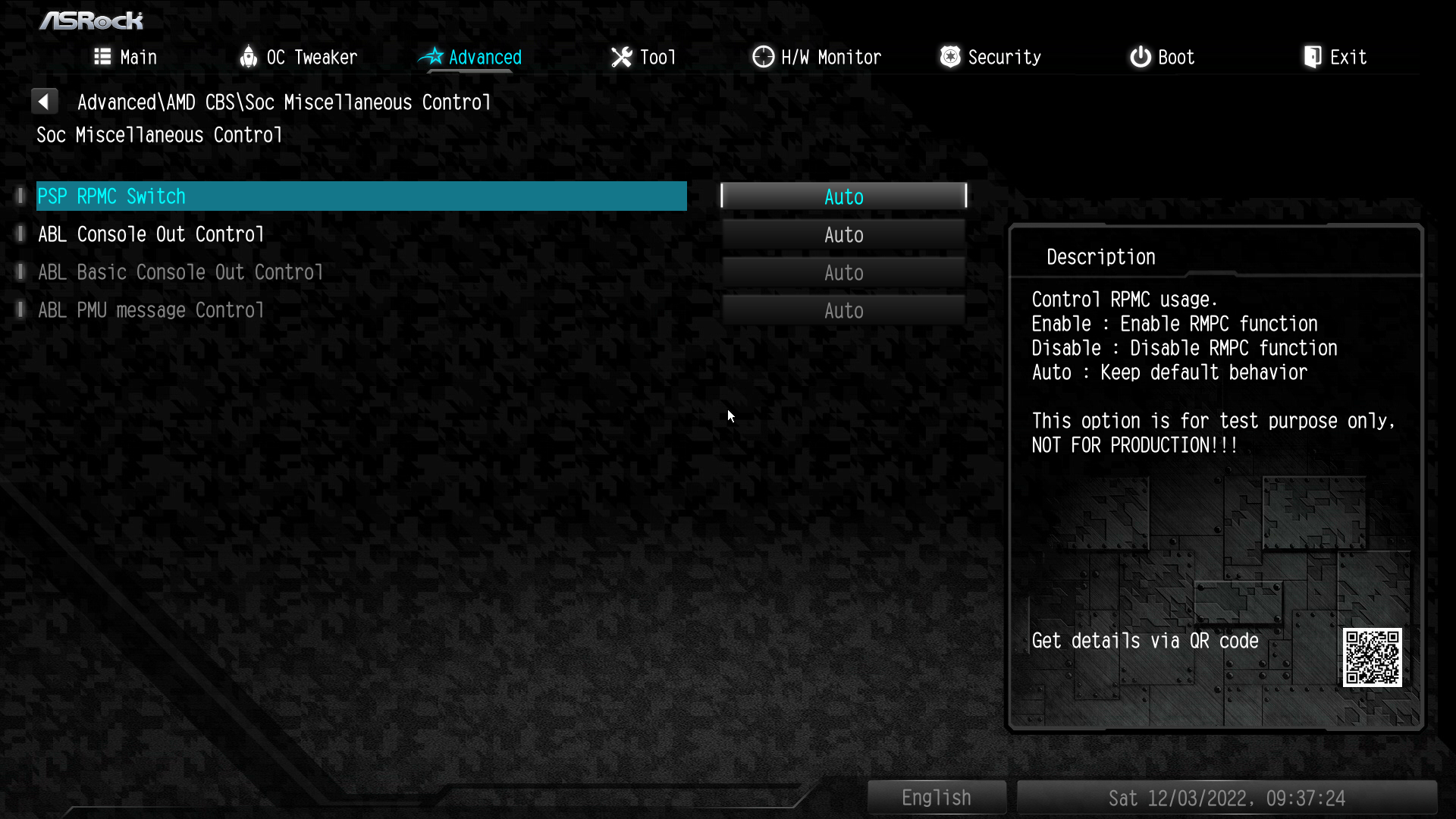

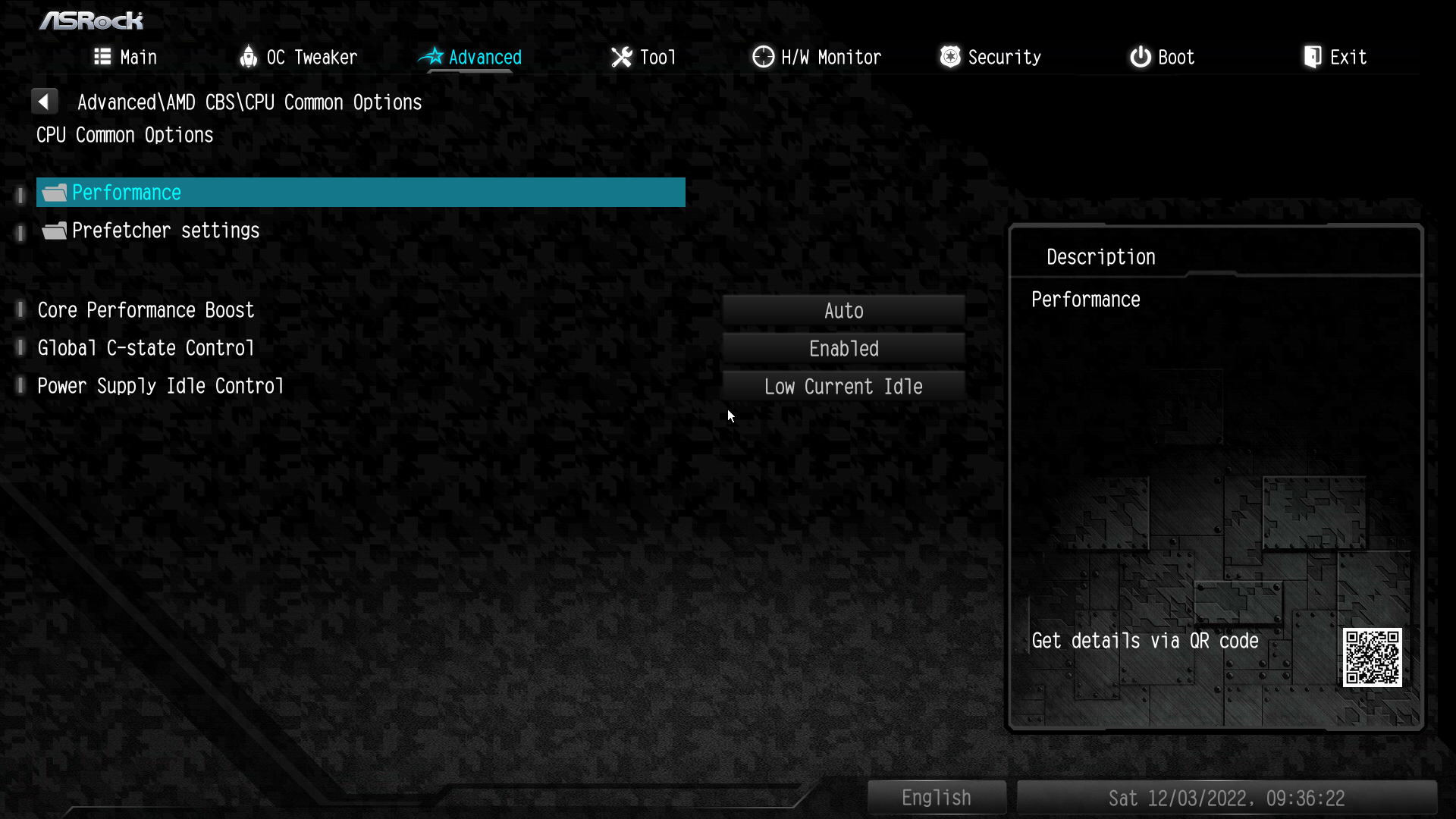

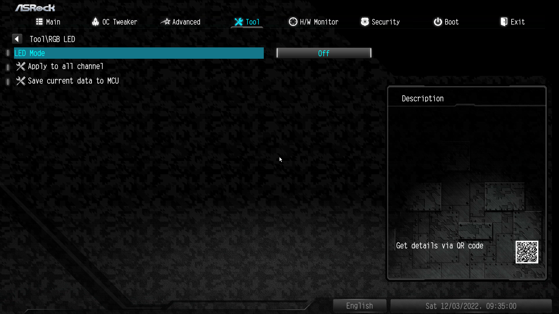

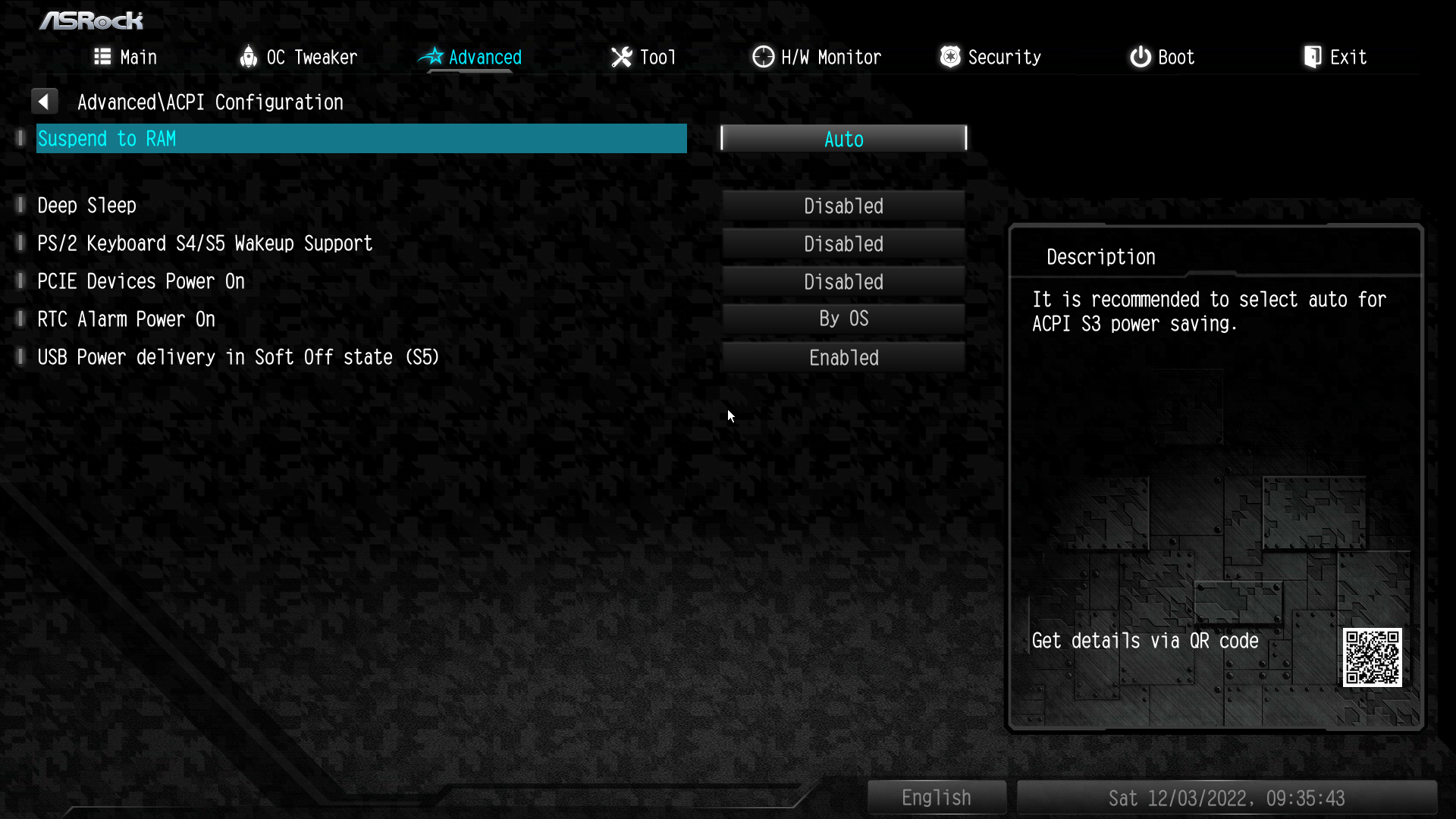

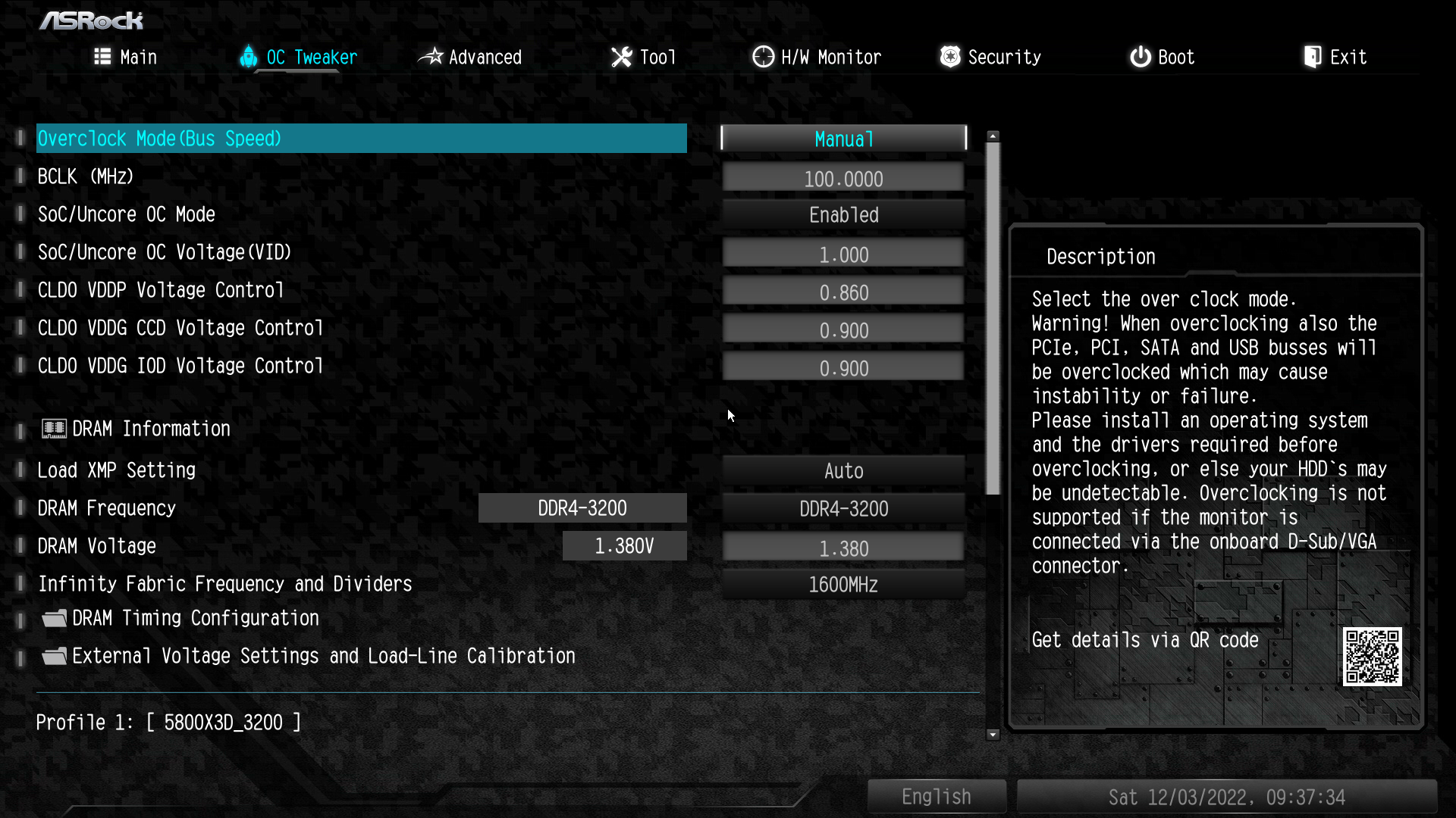

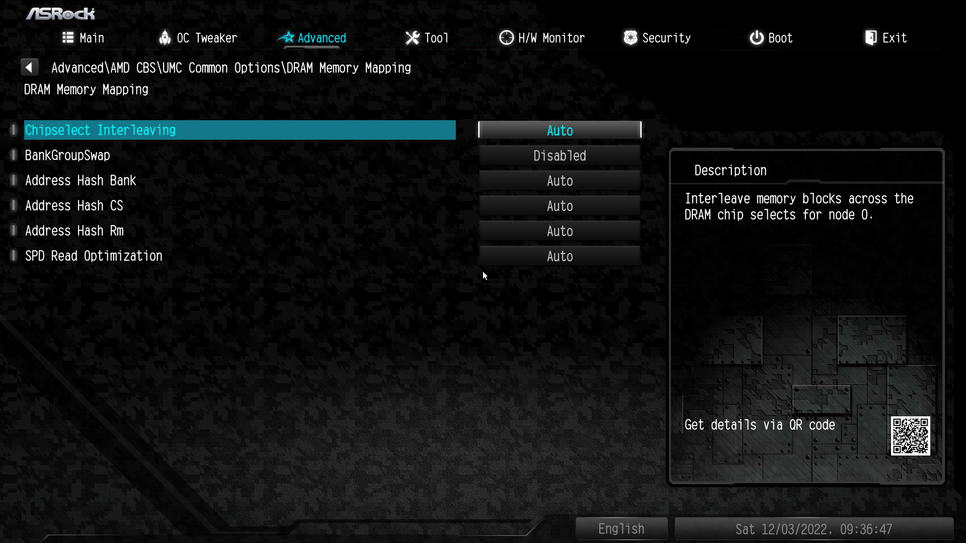

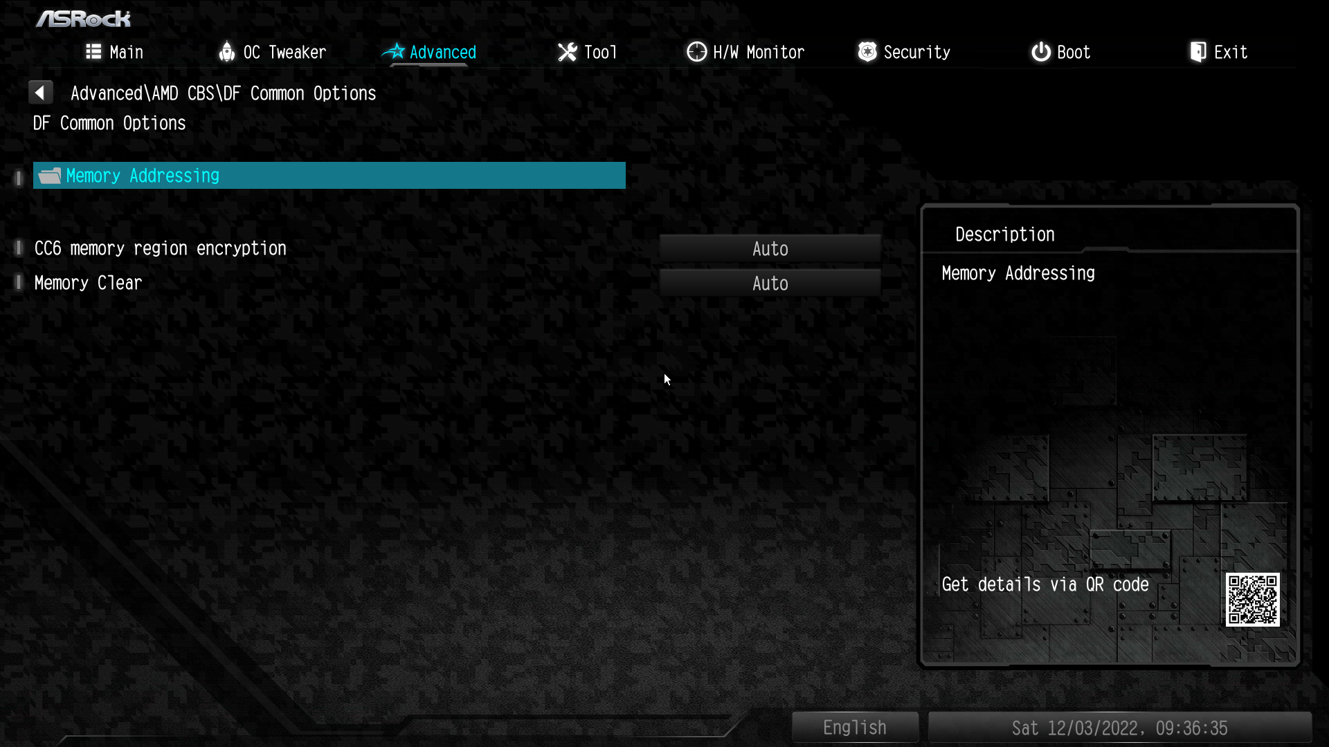

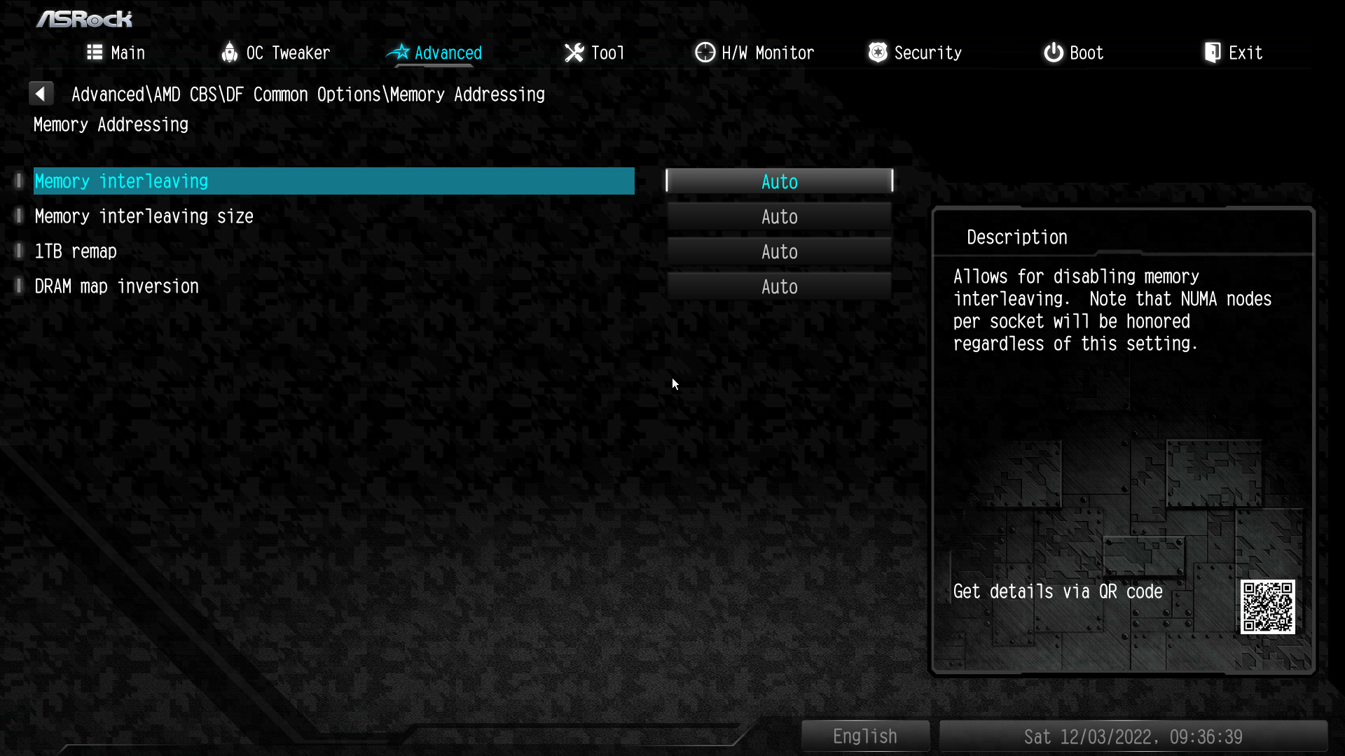

@MehlstaubtheCat Bios Settings Asrock B550M Steel Legend:
221203093501.png221203093510.png221203093518.png221203093525.png221203093544.png221203093600.png221203093609.png221203093622.png221203093627.png221203093635.png221203093640.png221203093647.png221203093655.png
Reaktionen: MehlstaubtheCat und 7WEN

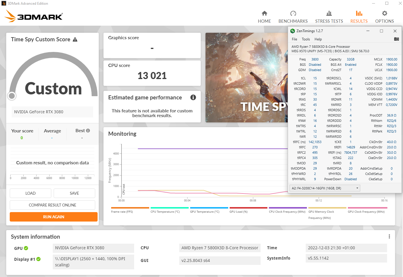

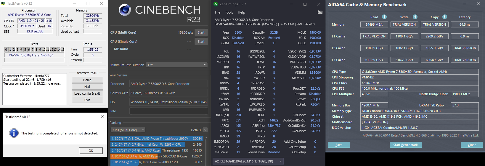

Wollt mich jetzt nochmal zurück melden. Habe jetzt seit über einer Woche diese RAM Settings laufen ohne besondere Vorkommnisse.
Hatte erst versucht ein GDM off/CR1 Setting hin zubekommen, aber das scheiterte kläglich.

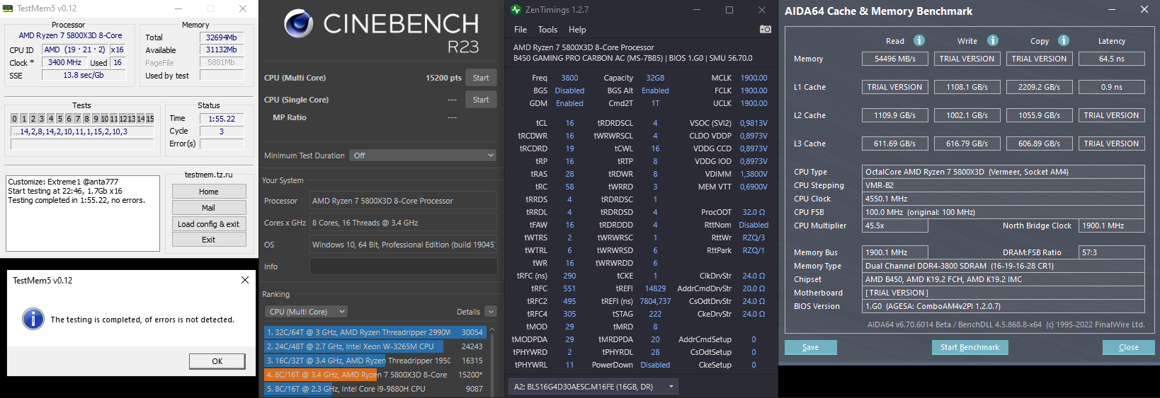

Mit diesem Setting nun alles tippitoppi. Im Alltagsbetrieb, in den CPU-kritischen Szenarien meiner Spiele und in testmem5@extremeAnta777 alles stabil soweit. Läuft in Kombination KS3 meines MSI Board.

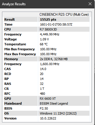

Die 55K in Aida knacke ich zwar nicht, schwankt zwischen 54,5-54,8, aber sei es drum. Ich bin sehr zufrieden.
Dennoch werde ich dann und wann noch weiter testen. Vddg/p und soc spannung habe ich noch nicht final durch, auch ein paar timings habe ich noch auf der Liste.
Aber gut erst einmal ein safe-setting für mich zu haben, wo ich immer hin zurück kann.
Reaktionen: Fas7play und Creekground
An den Timings wirst nix mehr ändern können, das ist das Limit von den Micron E-Dies!
Geh mal auf einen ProcODT von 36,9Ohm hoch und schau was mit deiner RAM-Latency passiert.
Vorsicht mit der tRFC die ist sicher schon zu wenig.
Die kannst nicht "messen" mit dem memtest ob stabil, aber das ein anderes Thema,
da würde ich auf 570 save gehen, die 551 ich Hardcore und schon "drüber".
BTW nicht so viel auf Auto belassen im Bios! ;)
@VanDuits ich glaube das die niedrige vsoc der Grund für die schlechte Latency ist. 0,9V bei 3800? Würde mal testweise die vsoc auf 1,08V stellen.

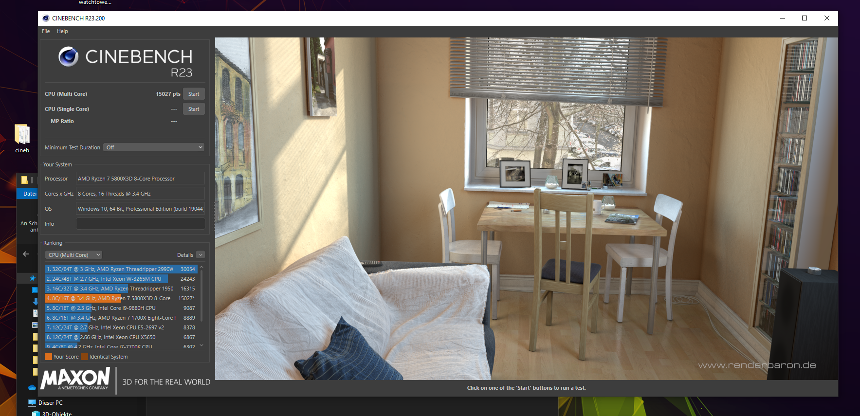

Geil. Das hat meinen Score im Cinebench quasi out of the Box auf knapp 15.000 katapultiert (bevor ich KS auf 3 gestellt habe warens 13890) und die Temperatur von 90°C innerhalb von Sekunden auf 73°C nach dem dritten Durchlauf gesenkt.
