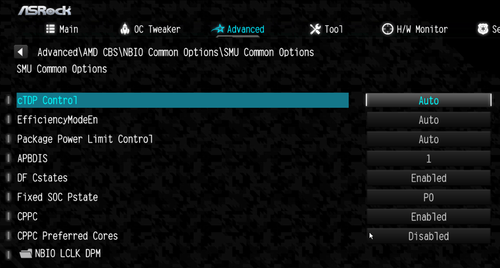

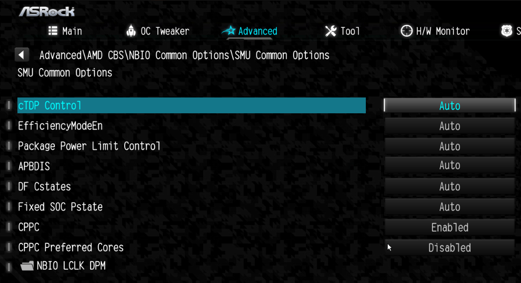

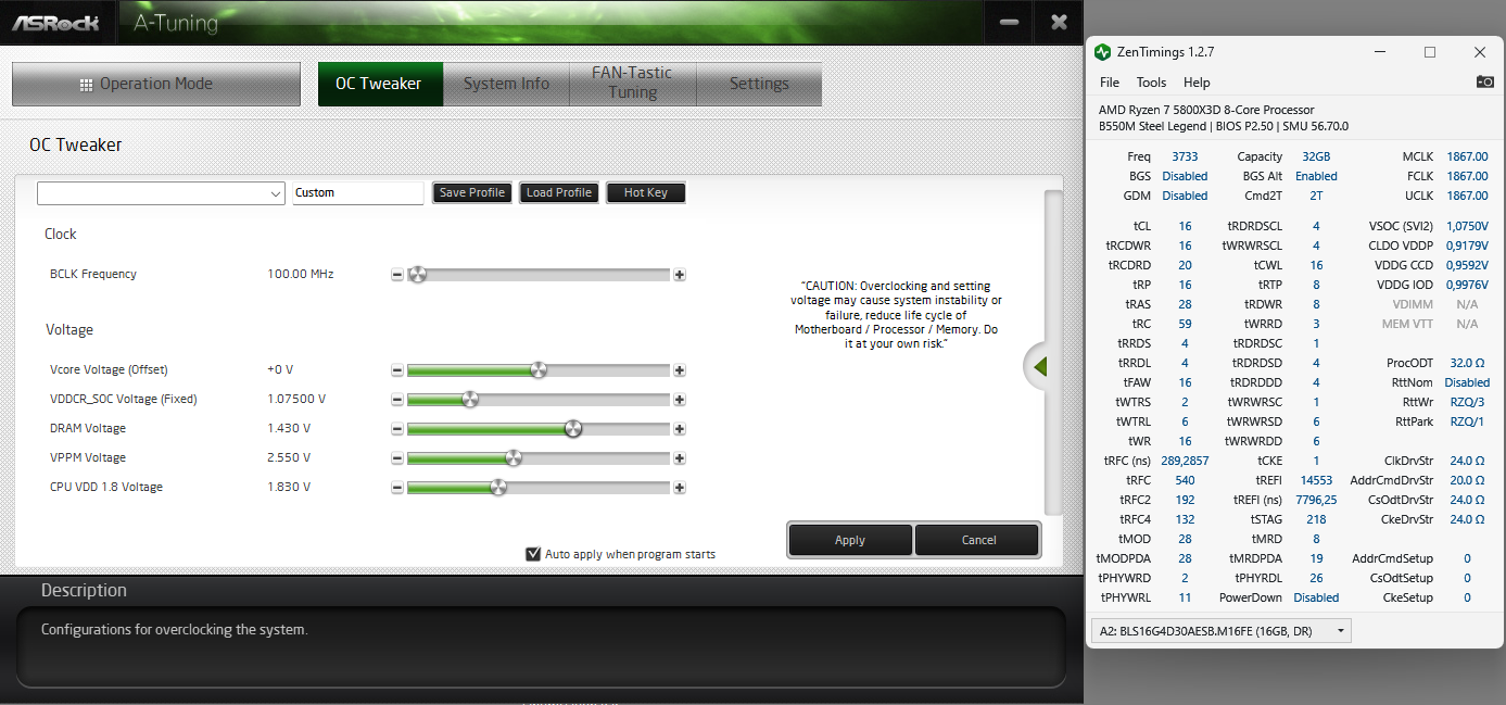

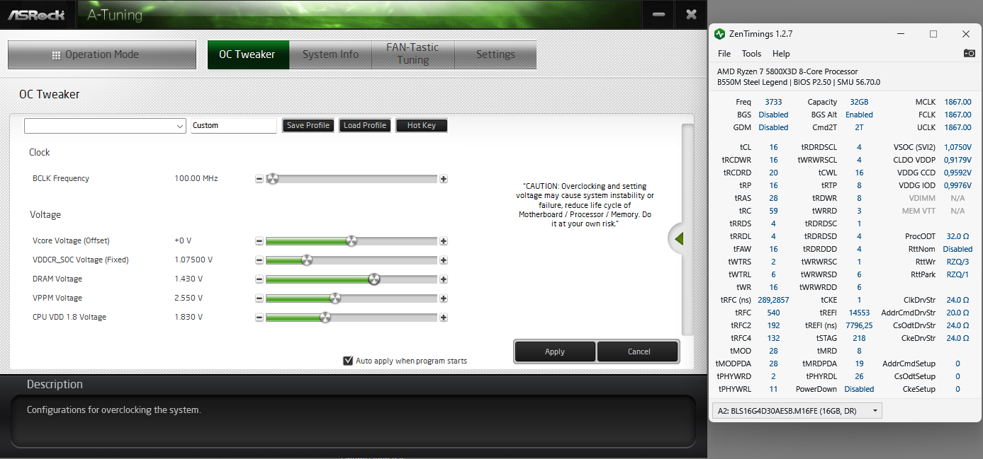

@fas7play Ich habe eine Lösung für die nicht einstellbare Vsoc gefunden. Mit dem Asrock Tool A-Tuning lässt sich die Vsoc einstellen. Nach dem Einstellen kann man A-Tuning schließen. Hab es so eingestellt, dass es mit Windows startet und das Custom Profile übernimmt.

Keine Chance. Mit -19 -20 -30 -30 -30 -30 -30 -26 stürzt es wieder ab. Back to BoostTester values.
Das Asrock A-Tuning Tool sowie PBO2 Tuner sind jetzt in der Aufgabenplanung eingepflegt.
Mich hatte mal interessiert ob die Spannungen was bewirken. Ich bleib jetzt bei meinen getesteten Werten.

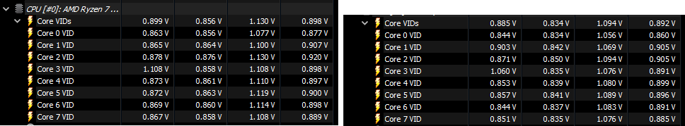

@Creekground
= 1.105 V
= 1.067 nach sleep
24/7 setting
= 1.118 V
= 1.085 nach sleep
vor / nach mit -25 all core
=> nach sleep mode immer crash! ist das ein AMD thema? kenne das vom 1700 nicht.
Ich habe das bei meinem Board auch, dass der vcore nach dem sleep modus immer etwas weniger ist. Aber bei mir bleibt er damit stable also reboote ich das System nicht, damit ich immer die niedrigere vcore und damit die paar Grad C weniger habe.
