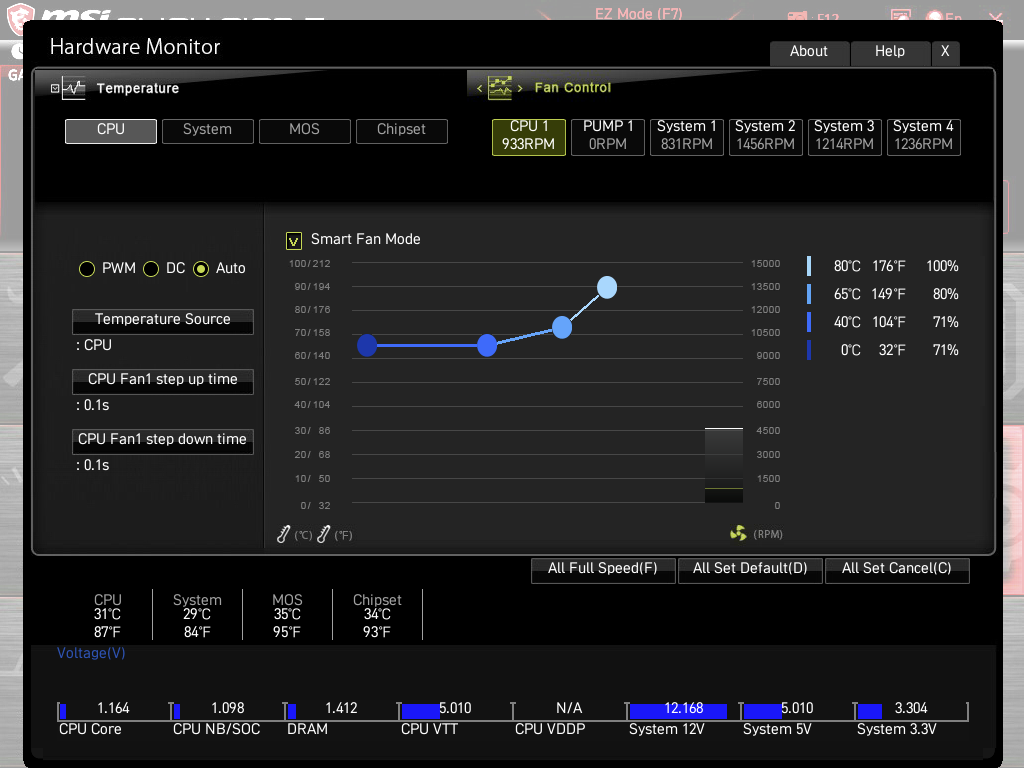

CPU Kühler: FUMA2 Rev.B bis 65°C bei 71% (~900RPM) und ab 65°C 80% und ab 80°C 100%)

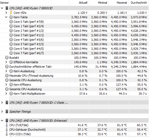

Bei einem CineBench bin ich direkt beim ersten Lauf bei ~14800 Punkte mit Max. 82°C (ohne Kombo Strike sofort bei 90°C und etwas weniger Punkte).
In Hunt Showdown liege ich so im Bereich von 60°C-67°C mit Peaks auf ca. 70°C.
Warzone 2 war so bei ~65°C.
Uncharted 4 liegen so 65°C - 70°C mit Peaks auf 82°C an.
Was denkt Ihr, wie könnte ich hier noch am einfachsten etwas weniger Temperatur erreichen? Um Eventuel bei voller Last mal unter 80°C zu kommen, oder sagt ihr das ist so schon alles Bestens?

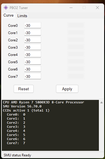

@waldi2_ger teste mal den PBO2Tuner. Da kannst du das EDC Limit mal reduzieren während der PC läuft. Kein Reboot nötig. Mit 100 EDC verlierst du fast nix an Punkten.

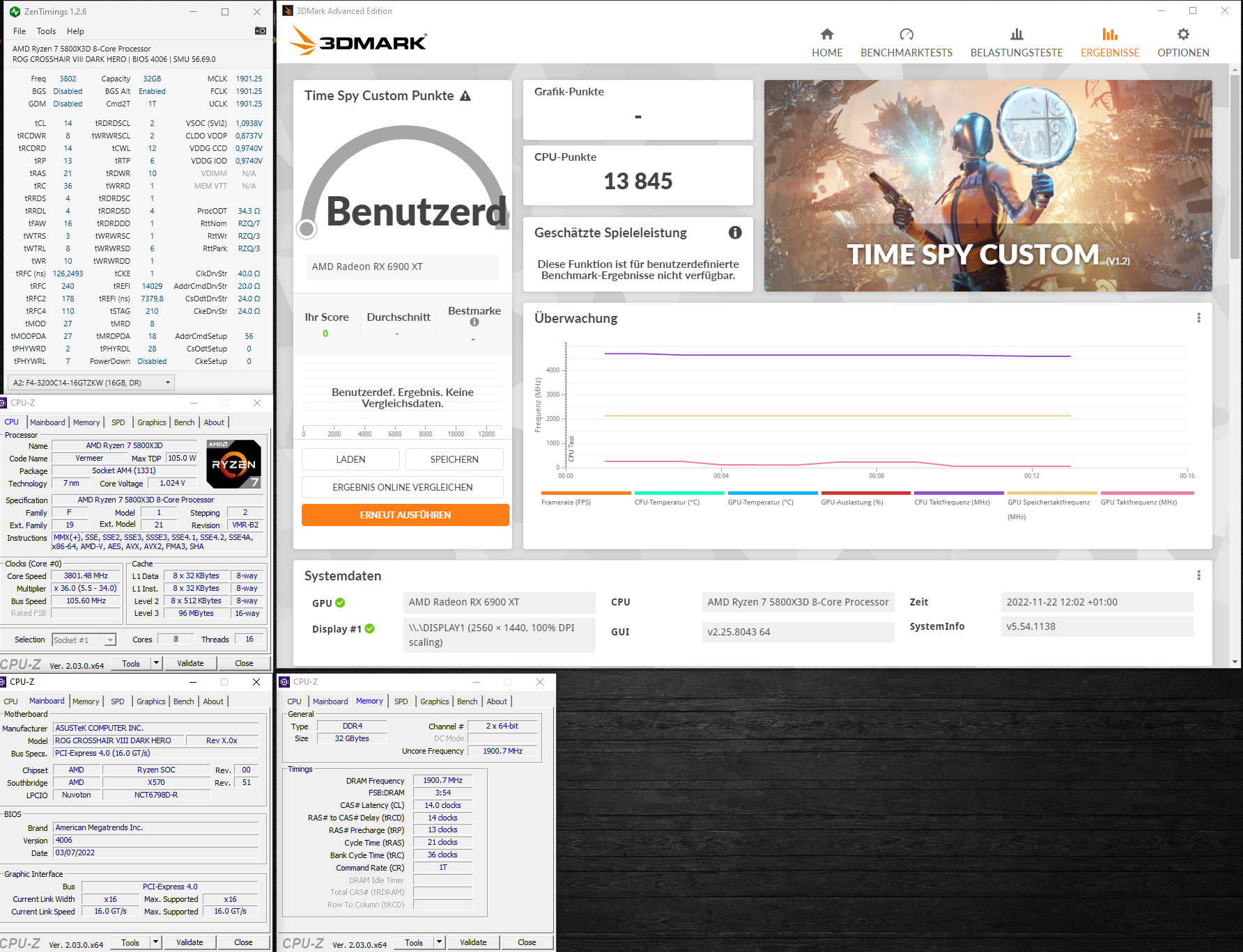

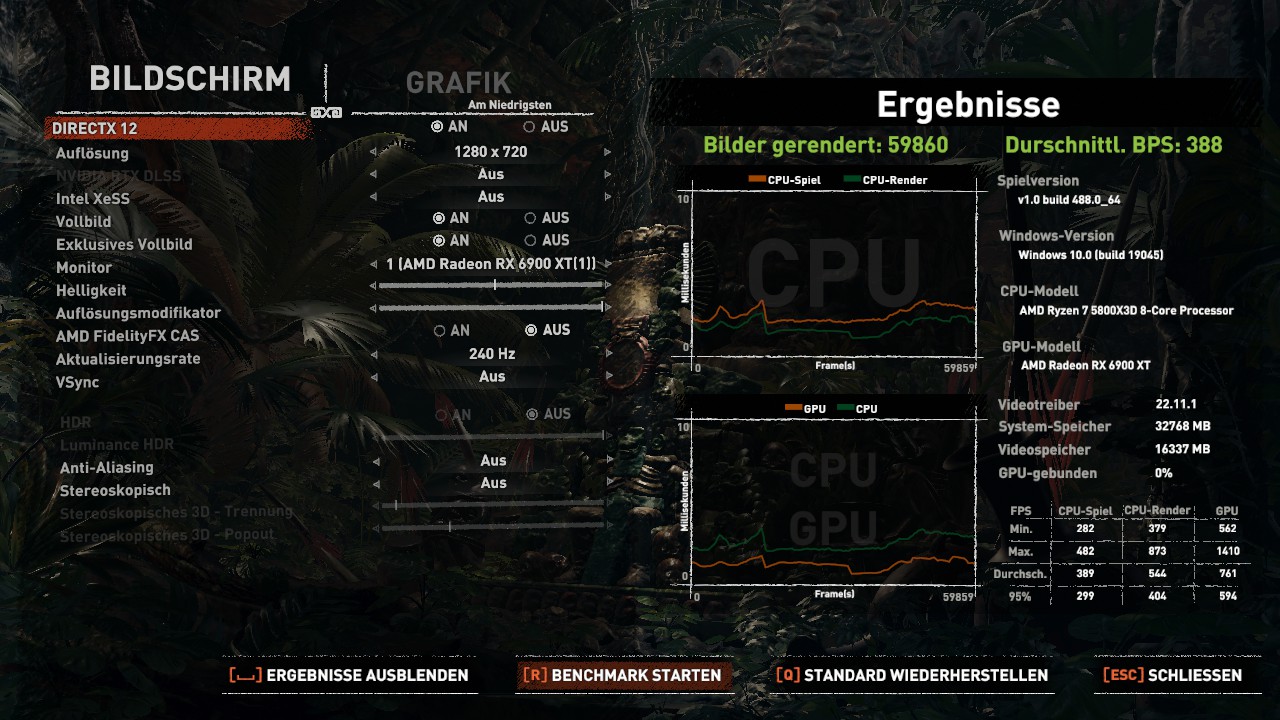

Das TS Ergebniss ist super. Das andere kenne ich nicht. Wo liegt das Problem?
ja, das kam mir dann auch in den Sinn.fas7play schrieb:5800x taktet doch höher..
hast du die Vollversion von SOTTR? Ich hab das Gefühl, dass der Benchmark in der Demoversion auf Steam nicht mit der Vollversion vergleichbar ist.
Entweder die Leute haben 360 bis 380 FPS (Vollversion?) oder knapp über 300 (Demoversion?)
.. ist die Vollversion (Steam)

So habe gerade mal eine Runde BF 2024 gezockt und da geht die CPU auf 68°C - 71°C. Versuche jetzt mal den PBO2 Tuner.
@Creekground wenn bei Curve überall schon -30 steht, kommt das dann schon vom Kombo Strike "3"?
Und hier stelle ich jetzt EDC auf 100?
Muss ich mir die Standardeinstellungen merken?
Also mit EDC auf 100 ist er gerade mal ca. 1 °C kühler.

@waldi2_ger vermutlich kommt es von Kombo strike. Mein Bios hat kein Kombo Strike. Bei EDC musst du z.B. 100 eingeben und auf set klicken. Am besten du machst screenshots von den orginal Werten und geänderten Werten. Das coole an PBO2Tuner ist, dass du nicht neu booten musst. Du kannst verschiedene Werte testen bis es passt.
Kannst du noch an deinen Lüftereinstellungen schrauben?

Ja! KS 3 ist -30 im Tool!waldi2_ger schrieb:So habe gerade mal eine Runde BF 2024 gezockt und da geht die CPU auf 68°C - 71°C. Versuche jetzt mal den PBO2 Tuner.

@waldi2_ger ist im case alles frei bzw. wird der airflow blockiert? Lass mal die Lüfter die rausblasen schneller drehen als die Lüfter die reinblasen. Du musst die heiße Luft zum Raumheizen rausblasen. Es wird kalt draußen.❄️
Hast du PWM Lüfter?
Hast du PWM Lüfter?
