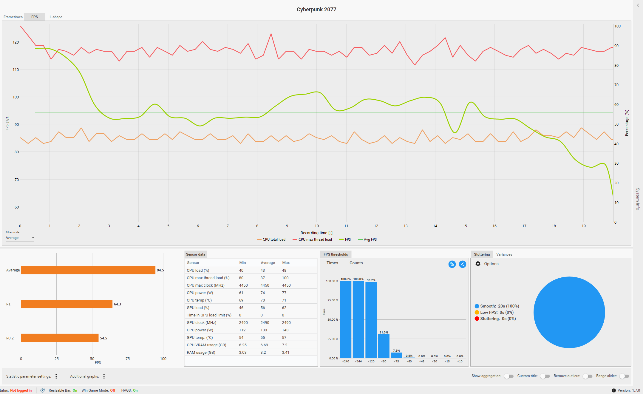

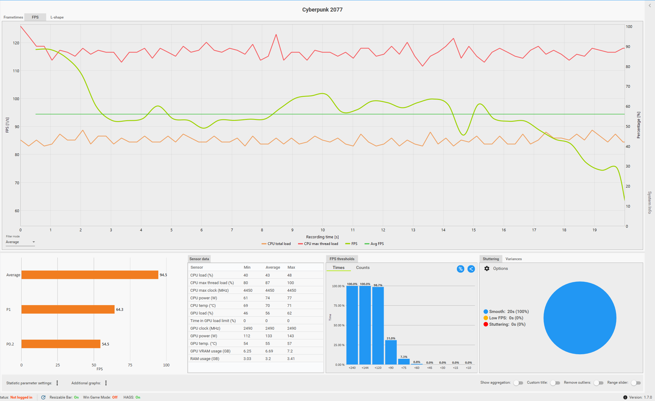

SeniorY schrieb:
ok. Folgende Vorgehensweise: CP2077 über Steam gestartet. ALLE Einstellungen auf Standard zurückgesetzt und dann darauf geachtet, dass -- RT Ultra Preset, FSR Ultra Performance, Mengendichte Hoch, HDD Modus aus, Reflex aus, AF auf 1x, FoV 90 -- eingestellt ist.
Savegame 24 von PCGH geladen. CapFrameX auf 20 Sekunden eingestellt, gestartet und mit dauervollgas geradeaus gefahren.
Ergebnis:

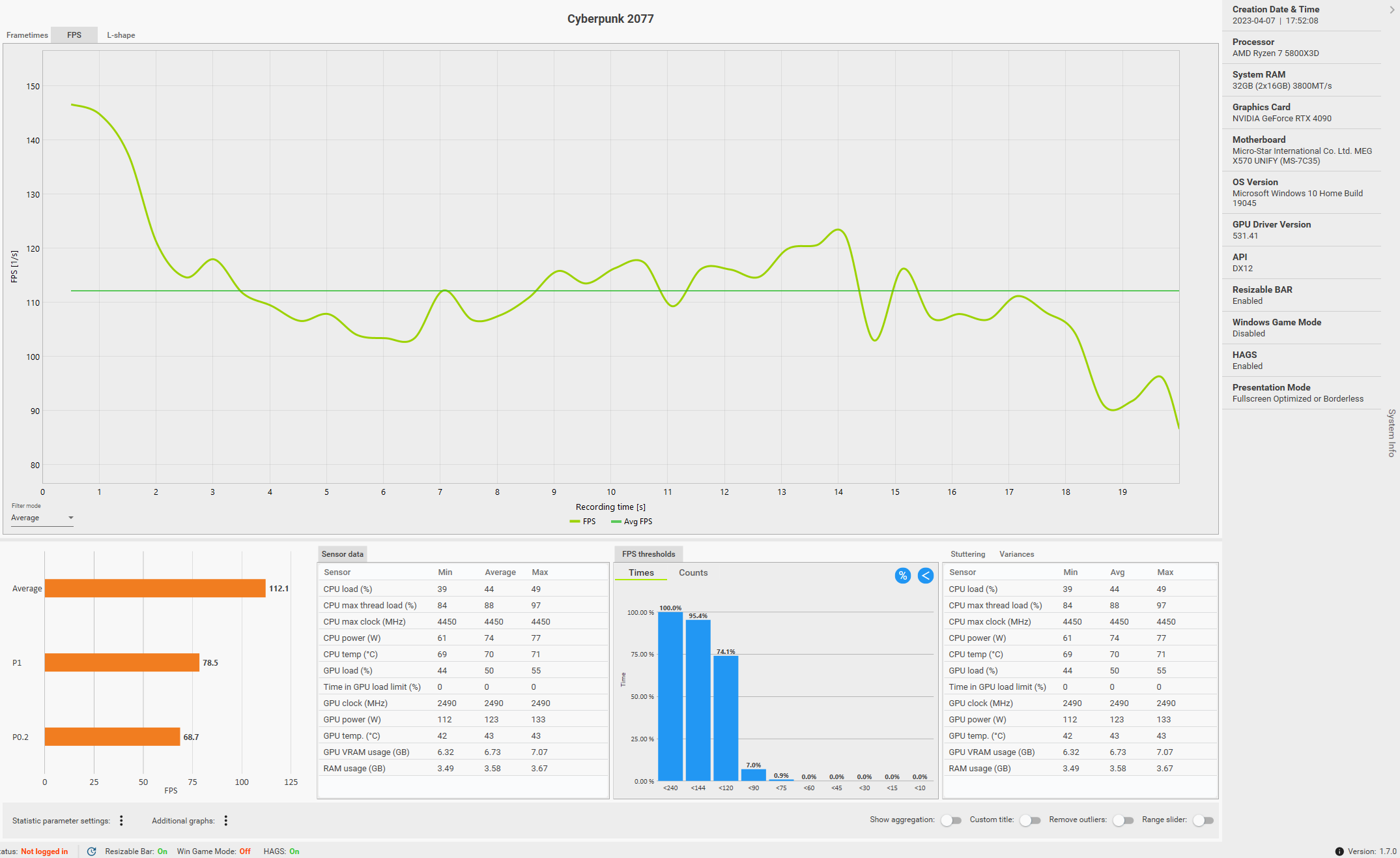

Wenn ich ganz unten im Grafik Tab RT ausschalte siehts so aus:
Wer macht noch mit? ;)
Edit: Das ganze in 1440p.
noch jemand mit dem X3D und cyberpunk zum Vergleich?
