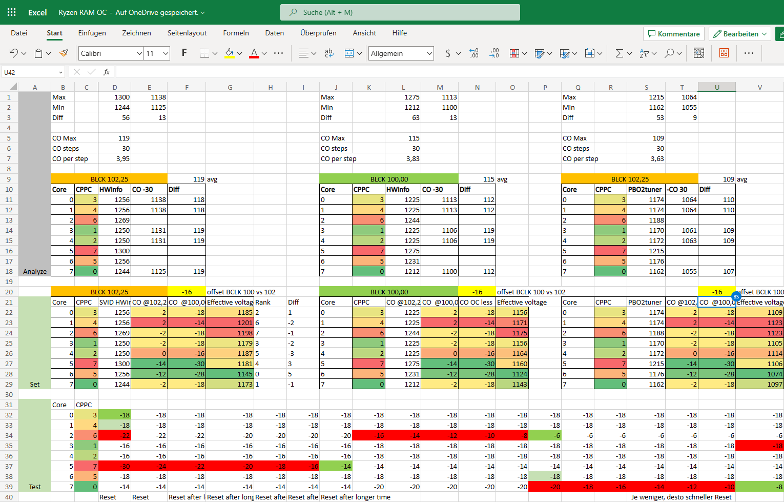

So sieht das Excel aus, ev hilft ja die Visualisierung zum Verständnis:
Damit ist übrigens auch geklärt, dass ich jedenfalls bei meinem Prozessor der BLCK OC um 100Mhz ( 4550 --> 4650 Boost) nicht auszahlt, weil das nur mit deutlich mehr Spannung funktioniert - und damit läuft der Prozessor schneller ins Power-Limit (EDC konkret) und ist langsamer als mit BCLK 100 !

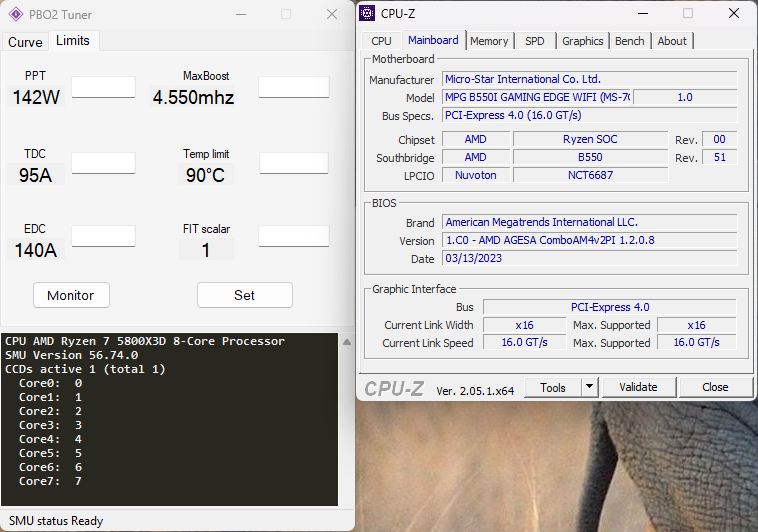

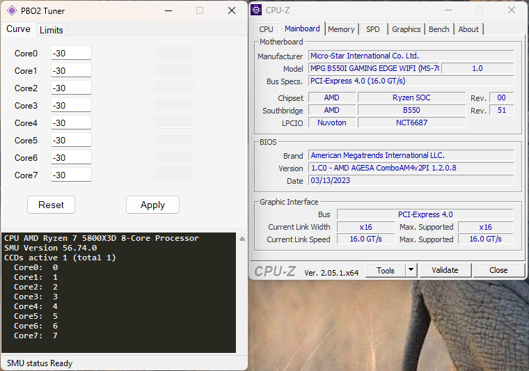

Der Erkenntnisgewinn geht weiter: Hatte ne Idee einfach ausprobiert, und endlich ist mir klar warum das "Kombo Strike" heißt:
  • "Kombo Strike" ist die Kombo aus EDC 140A und CO
  • PBO Advanced mit CO ist Per-Core Offset mit EDC 130A
Aber ehrlich, wie sinnlos ist das bitte? Warum macht man so was?
Also es gibt eine EDC Lösung für CPUs, die CO -30 können. Wenn die CPU nur -25 kann, muss man Kombo Strike 2 nehmen, läuft damit auch eher ins EDC Limit, ist also wieder unbrauchbar.
Beweis - Screenshots von Kombo Strike 3 :

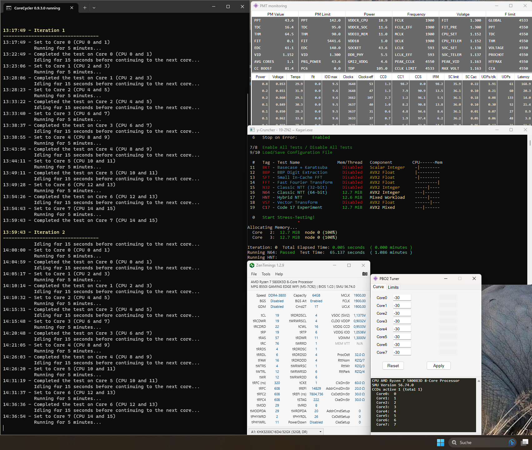

Tatsächlich binnen 5-60 Sekunden wenn CO zu niedrig, deshalb find ich den so toll. Da ist N64 viel problemloser durchgelaufen. Wenns an der Stabilitätsgrenze ist kanns auch mal 2-3 Durchläufe brauchen, was bei 4min dennoch schnell geht.
Übrigens, echt arg - um meinen Test stabil zu überstehen, braucht:
  • BLCK 102,25 = 4650 MHz Boost = +100: -2/+2/-2/-2/-0/-14/-12/-2 - läuft MulitCore früher ins Limit
  • BLCK 100,00 = 4550 MHz Boost = Stock: -30 All Core!!! - läuft MultiCore nicht ins Limit
Damit ist der BCLK Overclock um 3% langsamer als Stock mit maximalem stable CO -30, weil die CPU bei BCLK 102,25 früher ins PPT/TDC/EDC Limit läuft! Bei meinem Prozessor jedenfalls, der scheint ein brauchbares Sample zu sein.
