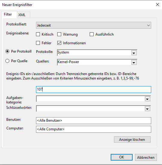

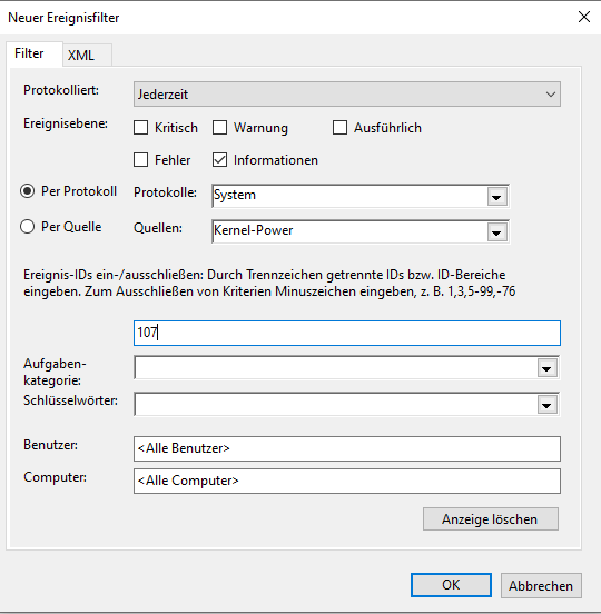

SyntaX schrieb:
PBO2Tuner nur für diese Aufgabe.
Ich möchte das gerne mal testen. Hast du zufällig einen Screenshot der Aufgabe für mich?
Eine Anleitung gibt es hier.
Musste es nur beim Trigger anders einstellen:

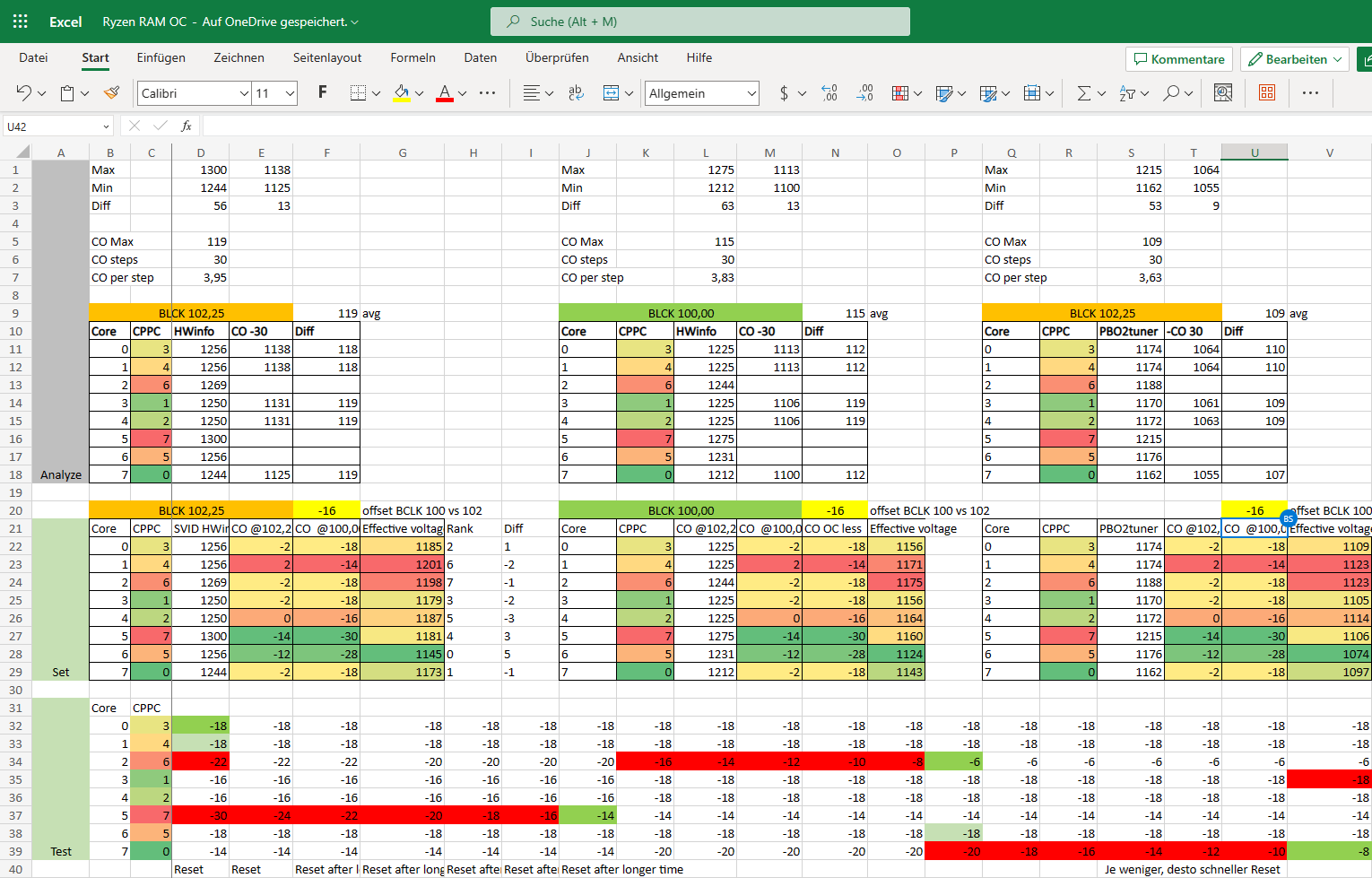

    • CoreCycler Baseline für alle anderen Cores: hier kommt dann das Excel ins Spiel :)
      • Dieser Schritt ist nicht unbedingt notwendig, aber verkürzt den Prozess. Warum? Es stellt sich bei mir heraus (und bei etlichen anderen offenbar auch), dass alle Kerne (außer die 2 schlechtesten) etwa gleich viel effektive Spannung brauchen, also zB ~1120mV bei 4450MHz. AMD setzt aber die VID recht "wild", siehe mein VID Rückblick oben. Da haben dann Kerne, die eigentlich gut sind, eine viel zu hohe VID, und Kerne die schlecht sind eine recht niedrige. Mit dieser Baseline sind wir einfach mit hoher Wahrscheinlichkeit näher am Ergebnis.
      • Wir erinnern uns: es gibt 30 CO Schritte, jeder davon hat ~3,9mV (siehe VID Sektion).
      • Wir nehmen also die schlechtesten 2 Kerne als Basis, und messen, oder einfacher rechnen aus, wie viel Spannung die bekommen. VID bei CO 0 + CO offset, das wir eben ausgelotet haben = effektive Spannung.
      • Auf diese Spannung rechnen wir nun die anderen Kerne hin; also wir nehmen deren VID, die Ziel-VID der beiden schlechtesten Kerne, und "füllen" die Differenz mit CO, heisst: wie dividieren die Differenz zu 3,90 und wissen dann, wie viele CO Schritte wir brauchen um auf dieselbe VID zu kommen. Ich gebe zu, der Teil liest sich wohl nicht so intuitiv, ev hilft ein Excel Screenshot ja ;)
    • CoreCycler kompletter Test
      • Nun haben wir eine solide rechnerische Baseline, und von der ausgehend lassen wir CoreCycler auf allen Kernen durchlaufen. Bei Fehler oder Reset können wir um CoreCycler Y-Cruncher Log nachlesen welcher Kern abgeschmiert ist, und senken den negativen CO Offset entsprechend. Kein Fehler? CO Offset erhöhen bis ein Fehler auftritt :)
      • Nicht vergessen im CoreCycler Config-File mit den Kernen beginnen, die noch nicht getestet wurden, um Zeit zu sparen, bis keine Fehler mehr auftreten --> fertig.
      • Am Schluss dann den "Full Final Check" machen, also N64, HNT, VST, C17 mit 256s Dauer.
Generell plädiere ich dafür, nur noch in absoluten Spannungen = VID zu kommunizieren. Die CO Werte sind relativ zu einer ja nach Hersteller unterschiedlichen VID-Baseline, dadurch ist das alles nicht vergleichbar. VID Werte sind 1:1 vergleichbar, daher imho viel nützlicher um schnell zu soliden Referenzwerten zu kommen - macht leider fast niemand, alle unterhalten sich in CO statt in VID.
Hoffe das hilft! Ich habe mit diesem brutalen Test festgestellt, dass ich weit weniger CO fahren kann als ich für stabil hielt :D Aber für +100MHz ) 4650 / 4550 bei DDR 3750 schon OK denk ich.
Natürlich kann und sollte man dann noch ausführlicher / länger testen. Beim 5. Durchlauf zB ist mir jetzt Kern 6 doch wieder abgeschmiert. Aber dieser Test findet in sehr kurzer Zeit die wesentlichen Schrauben.
So sieht das Excel aus, ev hilft ja die Visualisierung zum Verständnis:
