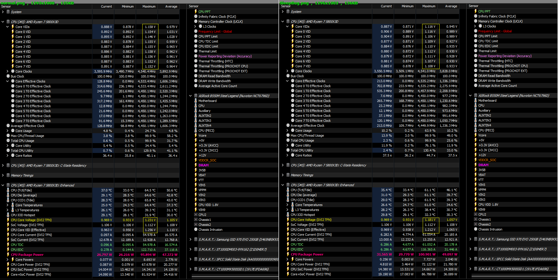

Hi @J Z Danke für deine Rückmeldung.
@fas7play und ich haben das Asrock B550M Steel Legend in Kombination mit dem 5800X3D. Im Bios kann die Vcore (fixed/offset) sowie die LLC nicht geändert werden. Vsoc nur bis zu einer RAM Geschwindigkeit von 3200MHZ.
Es können nur die PBO2 Werte eingegeben werden. Bios Version L2.62
Z.B. habe ich folgende CO Werte eingestellt: -19, -19, -30, -25, -27, -28, -27, -25
Wird der PC nun aus dem Energiesparmodus aufgeweckt,
stürzt der PC nach kurzer Zeit (z.B. im Spiel) ab.
Hier mal ein Vergleich mit vor und nach dem Energie sparen. Die Screenshots wurden jeweils nach einenn CPU Z Bench erstellt.
Ich hoffe das hilft dir weiter.

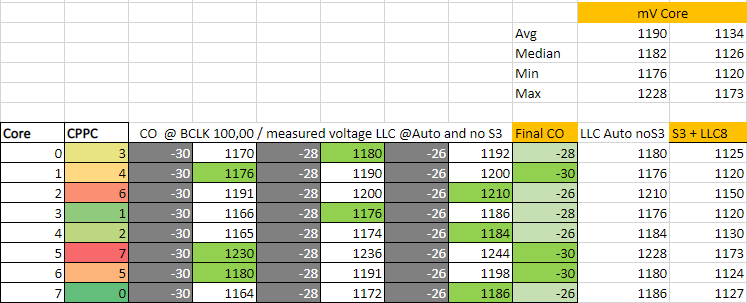

Cool, gratuliere! Danke @SeniorY , ja; wenn schon, denn schon ist meist mein Prinzip :D Ich baue ja auch auf vielen Tips und bestehenden Tools auf, und Mustererkennung und Verfeinerung war immer schon mein Ding ;) Das Testverfahren ist ja auch so entstanden, dass ich zuerst alle Y-Cruncher Tests gemacht hab, gespannt auf den N64 gewartet, der immer durchlief... und kurz danach abgeschmiert die Kiste, also HNT. Manchmal auch nach dem HNT beim C17. Dann einfach auf die zwei beschränkt, zack - Testverfahren gleich um 78% reduziert ;)
Apropos, nächste Beobachtung: seit CO + LLC8 + S3UV hab ich immer 2 WHEA 18 gleichzeitig im Eventlog. Einmal der Core, der tatsächlich durch den Test abgeschmiert ist, und immer ist Core 0 dabei. Dh:
  • Core 4 + Core 0
  • Core 7 + Core 0
  • Core 3 + Core 0
Davor waren es immer nur die einzelnen Kerne, die beim Test abgeschmiert sind. Heißt dass, das Core 0 an der Stabilitätsgrenze ist und "random" andere Kerne ins Verderben mitreisst, oder umgekehrt? Was meint ihr? Kennt ihr das Verhalten?

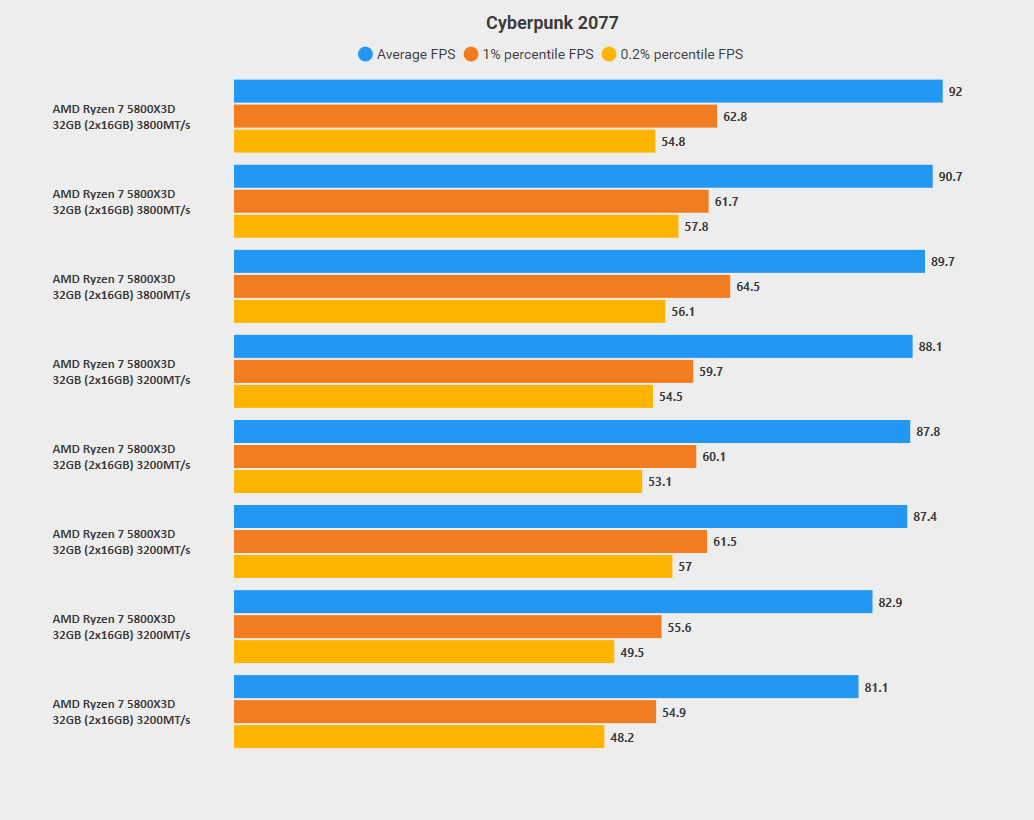

eine Testrunde musste ich jetzt doch noch fahren.
Die unteren 2 Läufe sind mit default BIOS Settings + XMP 3200Mhz,
dann drei Läufe mit optimierten BIOS Settings + CO + 3200C13 optimierter RAM
dann drei Läufe mit optimierten BIOS Settings + CO + 3800C15 optimierter RAM
immer 100% im CPU Limit. Die Veränderungen fallen bei mir nicht so stark aus, wie bei Verangry. Möglicherweise nicht die exakt selben in Game Settings...
Reaktionen: BreadPit
Vielen Dank, sehr leiwand! Das ist die Bestätigung, dass - entgegen der landläufigen Meinung dass es sogar kontraproduktiv sein soll - RAM OC beim 5800X3D sehr wohl was bringt!
Creekground schrieb:
@BreadPit das mit zwei Wheas ist bei mir auch so.
Danke für die Info! Hat mich dennoch auf die Idee gebracht, bei Core 0 auf Nummer Sicher zu gehen, und eine "Minimum stable mV Baseline" bei 1120 mV einzuziehen - drunter waren 3 andere nur "grenzstabil", , dh nach 2 Durchläufen Fehler. Core 0 lag eben auch knapp drunter. Richtig gelesen, ich hab jetzt alle Cores auf Median 1,126 mV / Mittelwert 1,134 mV.
Für die visuellen Typen wie mich - habe einfach alle Cores mit 30sek Y-Cruncher HNT ausgemessen - dann wurde schnell klar wo in etwa die "Minimum Baseline" liegt, und 3 Cores sind halt um ein Eck schlechter.
Noch eine dritte erfolgreiche Iteration = ~1,5h, dann geh ich ans Benchen ;)
