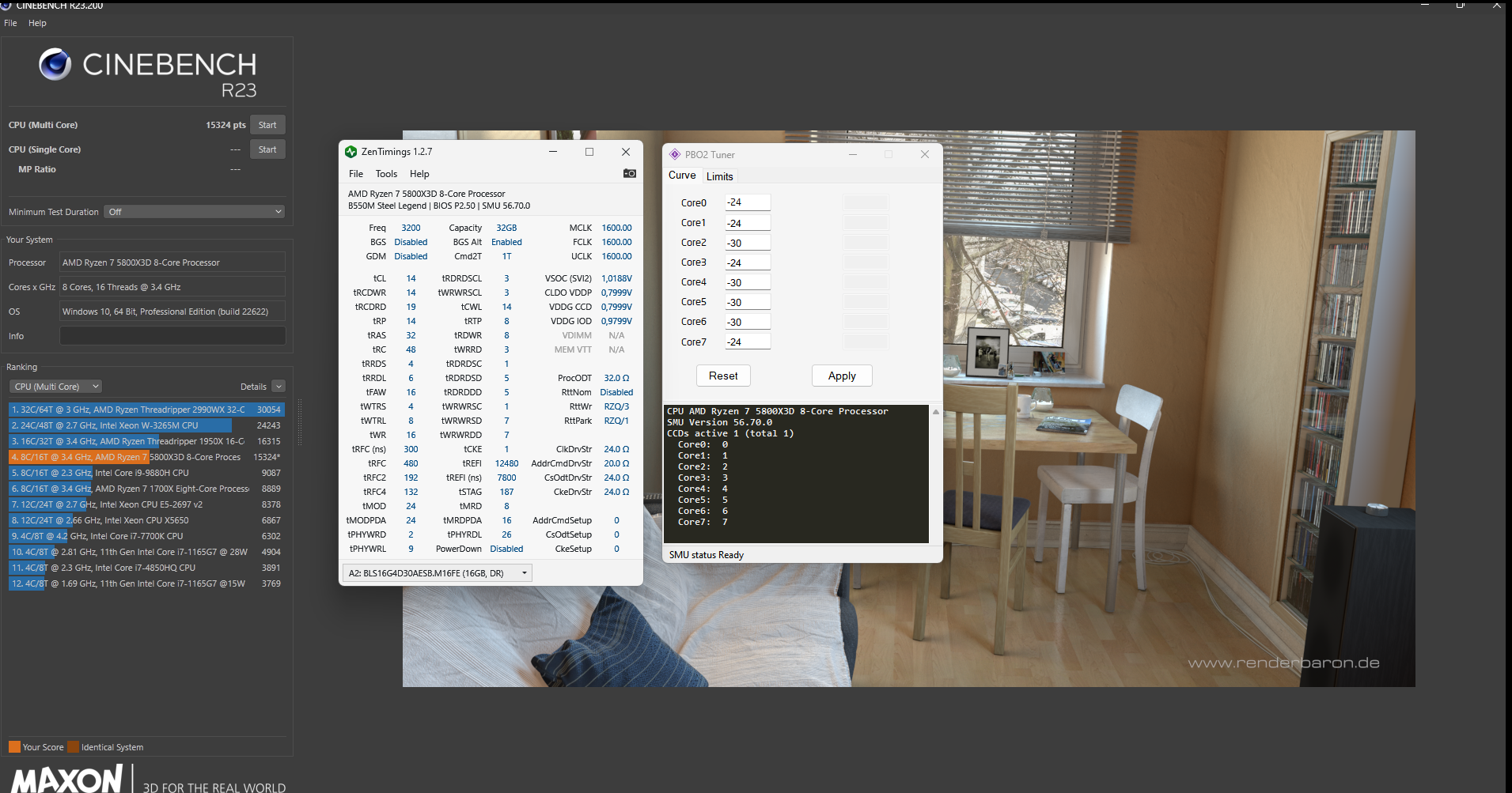

Creekground schrieb:
@Nexus02 Bei deinem Core Rating würde ich mal folgende Werte zum testen im PBO2Tuner vorschlagen: -30, -20, -20, -20, -26, -30, -30, -20
Vielleicht hilfts.
Die Theorie scheint zu stimmen.
Der WHEA 18/5 verwies ja auf den Kern 2, der mit 158 angegeben wurde.
Der ist ausgestiegen.
Hab den nun mal auf -25 gesetzt.
Hatte irgendwo bei OCN gelesen, dass viele X3Ds fast die vollen -30 schaffen sollten, da hier halt wesentlich niedriger getaktet wird als bei den Brüdern ohne 3D Cache.
Lief bei mir auch Stundenlang durch mit -30 allcore.
Reaktionen: Baal Netbeck und Creekground

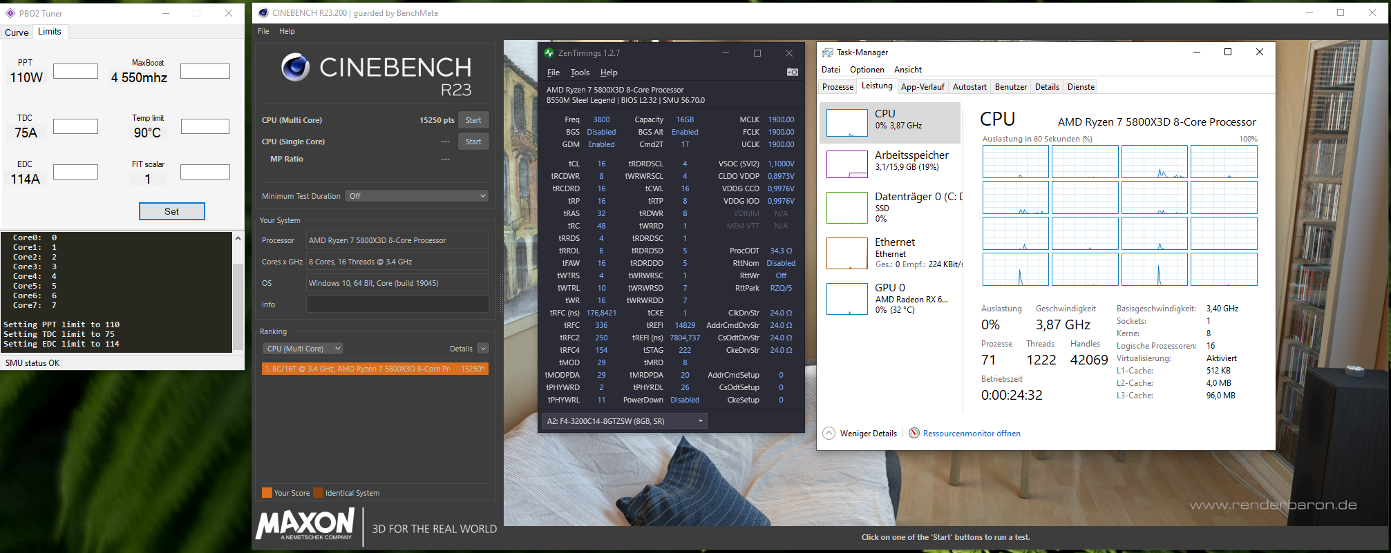

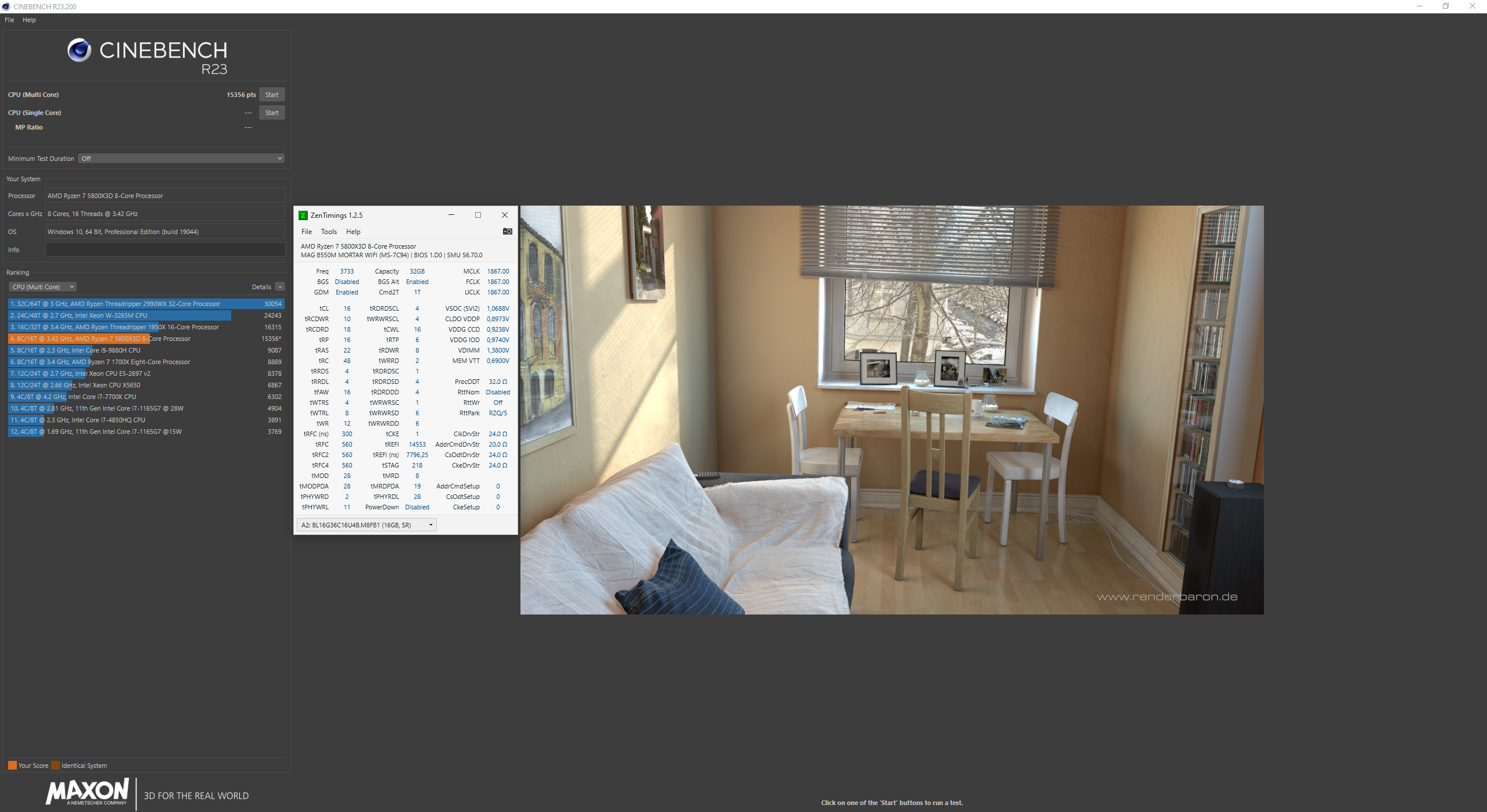

R23 ;)
  • Win10 / 61 Tasks bei Systemstart
  • Luftkühler DarkRockPro 4
  • Lein BCLK OC! (100.00)
Weitere Infos/Tunings im anderen Thread vermerkt:
https://www.computerbase.de/forum/threads/ryzen-7-5800x3d-undervolten.2087974/post-27422382
Reaktionen: MehlstaubtheCat

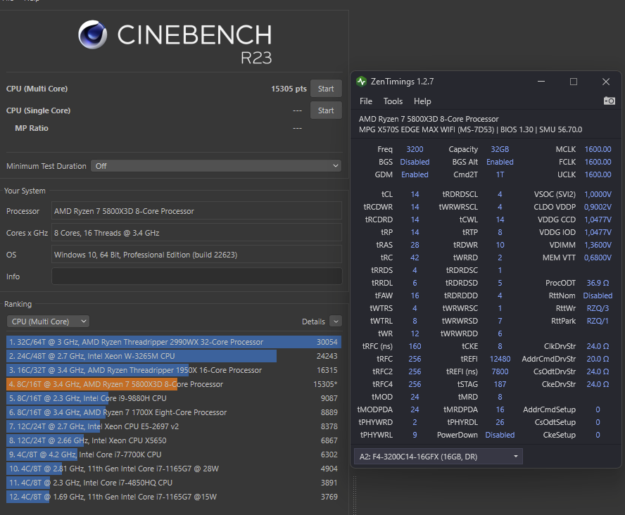

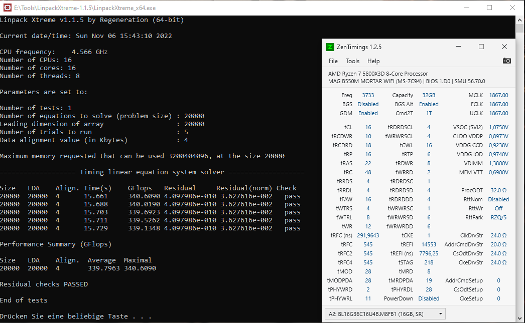

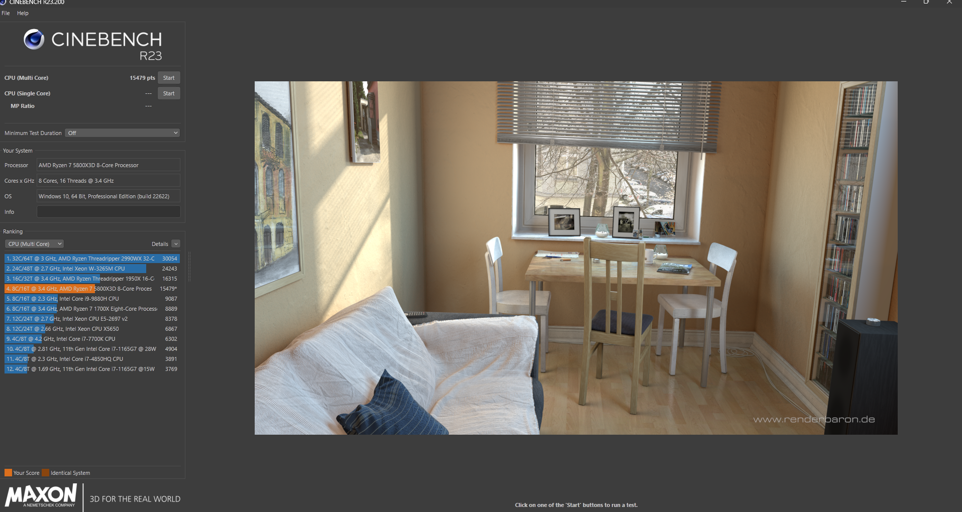

Hier mal meine Kiste.
Ausoptimiert, versteht sich und ja komplett WHEA Frei (sollte ich irgendwo mal ein Ergebnis veröffentlichen, dass Fehler enthält und ich das nicht ankündigen, dann lösche ich alle meine Accounts in sämtlichen Foren).
Falls es irgend jemandem als Anhalspunkt dienen können sollte.
Vermute aber einfach -> sillicon lottery likes me
Reaktionen: Baal Netbeck, Fas7play, Creekground und eine weitere Person

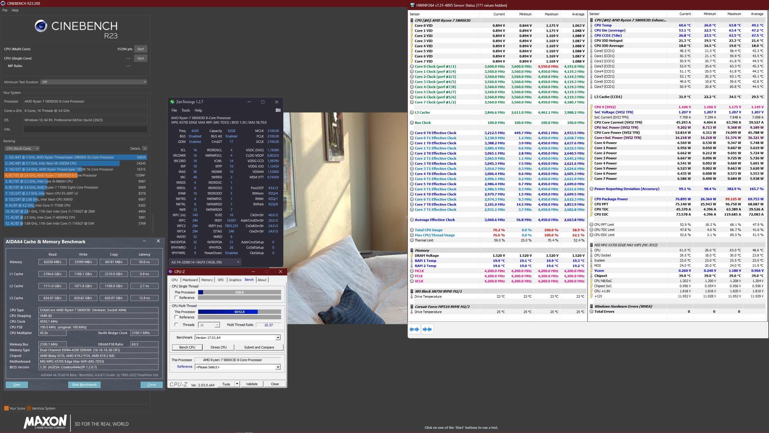

Dass dein 5800x3D die FCLK 2100 ohne WHEA packt ist schon der Hammer. Da hast echt ein feines Teil erwischt.
Joar, schon.

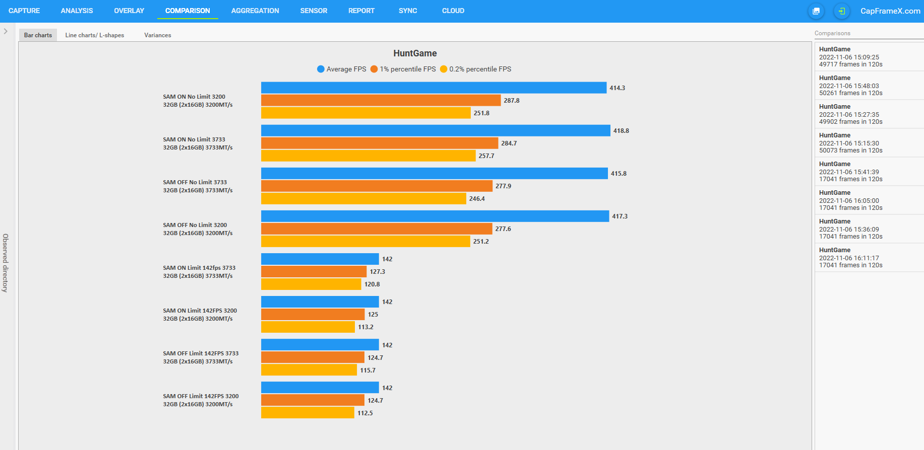

Daily nutze ich aber meist 3200 CL14 -> die 5 FPS im CPU Limit bringen mir nichts, weil immer im GPU Limit :D
Zur "These" wegen der 15300 Punkte und RAM / IF Skalierung..
Geht auch mit 3200 CL14..
CB Skaliert gegen 0 mit IF / RAM OC.
Und nur so zur Info das ist übrigens auch nicht die Hauptaufgabe der CPU, das sind Games und da Skaliert der Cache um Welten besser als RAM / IF OC, obgleich letzteres auch hilft.
Hab auch schon einigen den Zahn gezogen, die behaupten mit 105 BCLK OC bessere Gaming performance zu haben.
Ein (in Zahlen 1) FPS war derjenige besser als ich mit Stock CPU, allerdings hab ich RAM OC betrieben.
Aber wie schon erwähnt, wenn man Spaß am optimieren hat dann immer rein in die Olga..
Mir machts ja auch Spaß, leider ist der 3D die wohl beste AMD CPU zeitgleich aber auch die Langweiligste :D
Korrekt, schaffe dies auch mit 3200 MT/s (schlechte Sub-Timings...)

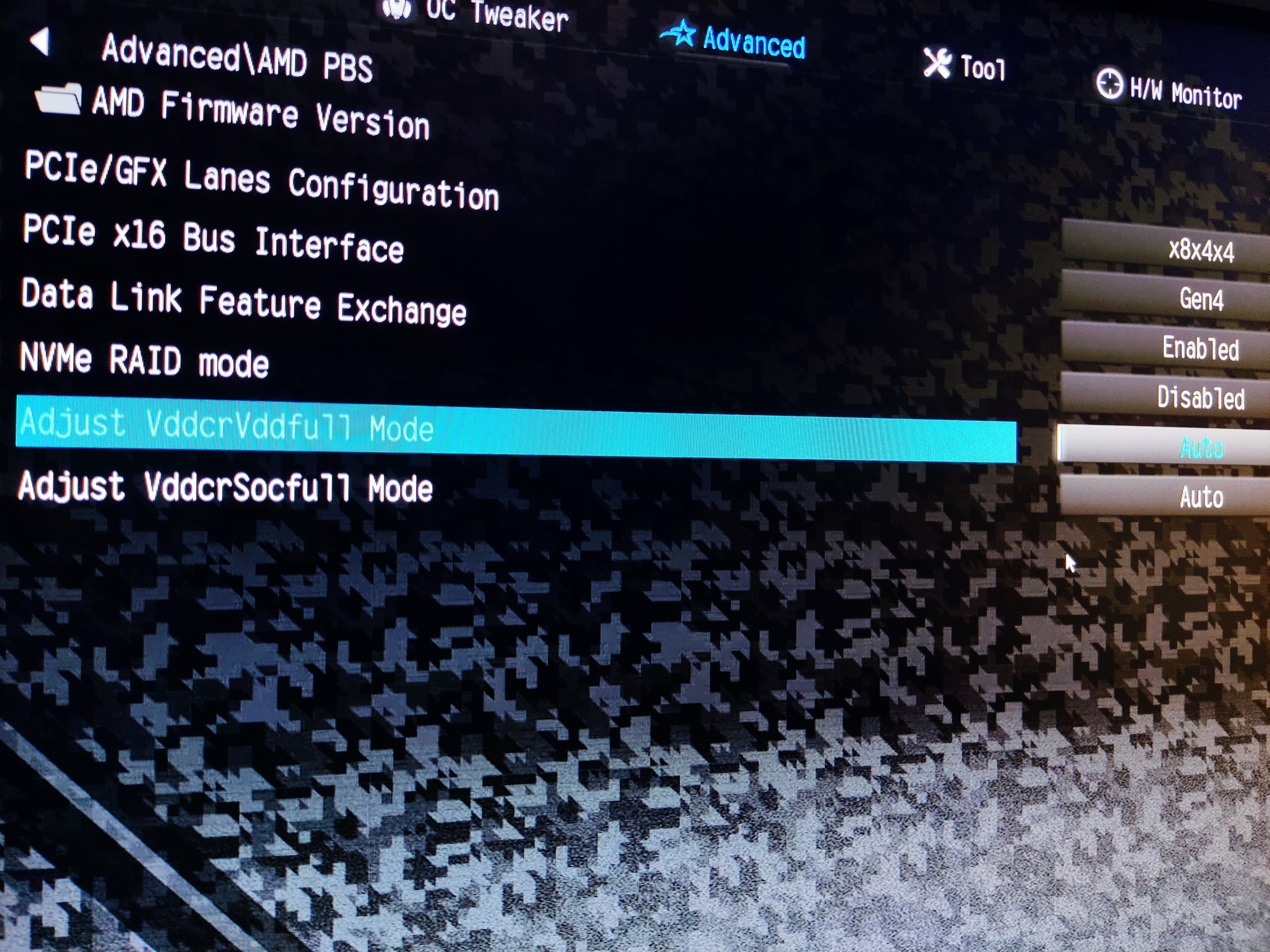

@Nexus02 bei mir im Bios ist es das:
ich habe es mal testweise von auto auf manuell gestellt. Manuell zeigt er einen Wert von 260 an. Den Wert habe ich auf 252 geändert. Damit ist die maxPowerDeviation von 105% auf 100% gesenkt worden.

MehlstaubtheCat schrieb:
15050 Punkte
Entsprechen den Standard Punkten, wenn man die CPU neu einbaut
und mit 3600MHz CL16 Speicher wie z.B einem Crucial Ballistix 2x16GB
(SingleRanked / Micron E-Dies) CL16-18-18-36 auf 3800MHz übertaktet und die Timings „schärft“. PBO2-TUNER auf -30 oder für MSI Mainbaords Kombo Strike auf 3.
Das würde ich so nicht unterschreiben :D
Eventuell wäre sowas wie Linpack hier eher zum Vergleich geeignet?
Ich glaube der reagiert eher auf RAM OC.
Schau mal was ich im Vorwort geschrieben habe :D
15050+200 sind 15350! :D

Hast du momentan noch die Samsung B-Dies drin?
Würde mich mal interessieren was die im Linpackx64 mehr rausholen.
Willst du mal laufen lassen?
Standard Benchmark 5x (3GB)
:EDIT: Post entfernt!

....ok... interessant.
Aber was bringt mir das?
Also was macht es wenn diese MaxPowerDeviation anders ist....und wie hast du die eingestellt? Indem du die Kerne auf unterschiedliche Werte im pbo2tuner stellst?
Warum nicht einfach alle auf -30?
Und warum diese speziellen PPT TDC EDC Werte?
Jetzt sind fast alle Kerne auf 1,105V VID aber hat das einen Vorteil?

@fas7play doch nicht ganz so langweilig der 5800X3D:daumen: CPPC Preferred cores Off oderON? Ich lasse es immer auf AN. Die 1,73V ist nur so ein Test von mir gewesen. Bin wieder eine Stufe nach oben auf 1,77V.
Ich werde deine Methode mal testen.
noch einen neuen Highscore von mir mit Ram auf 3200.
Noch was zum sonntäglichen Schmunzeln:

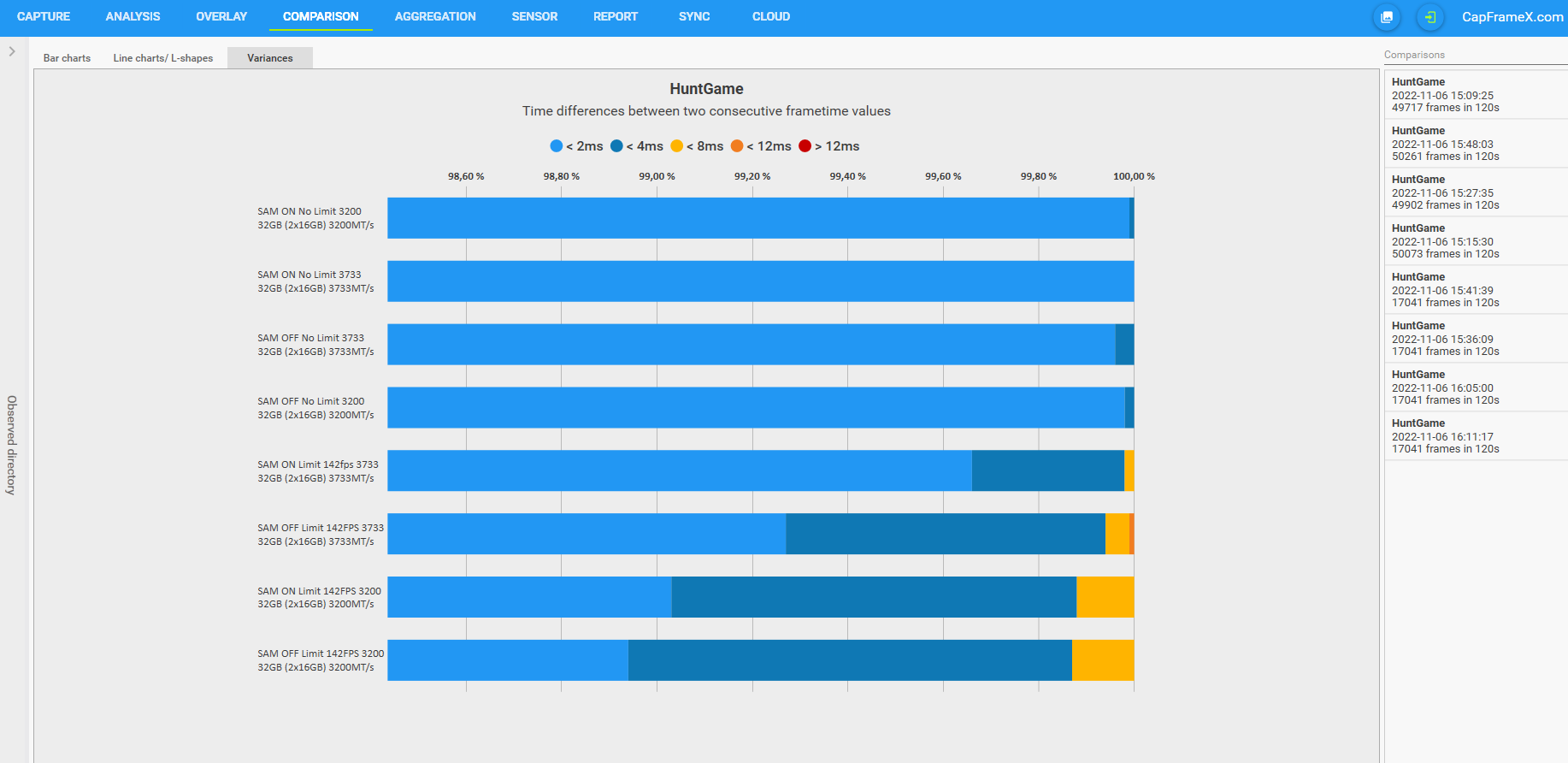

Ein paar Benchmarks mit Ram 3200 vs. 3733 und SAM OFF/ON.
Spiel Hunt Showdown (1080P) mit allen Settings auf Low und 50% Renderauflösung. Cryengine ist CPU hungrig. Bin in den Prüfungen bei Hemlok und Hide 120Sek. um den Zaun, Jägerhütte, Strohballen (Richtung Osten) gerannt. Wenn ich das ganze richtig lese, kommt der Unterschied in den FPS nicht vom Ramtakt sondern von SAM.
