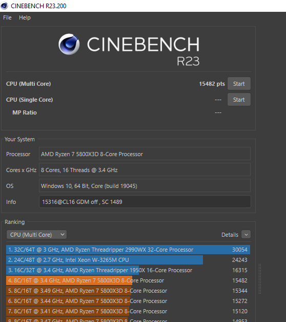

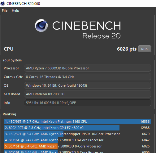

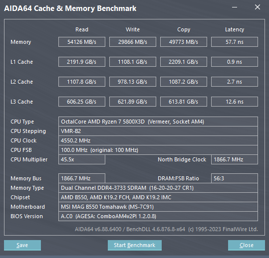

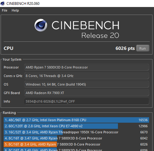

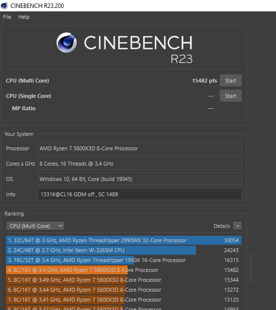

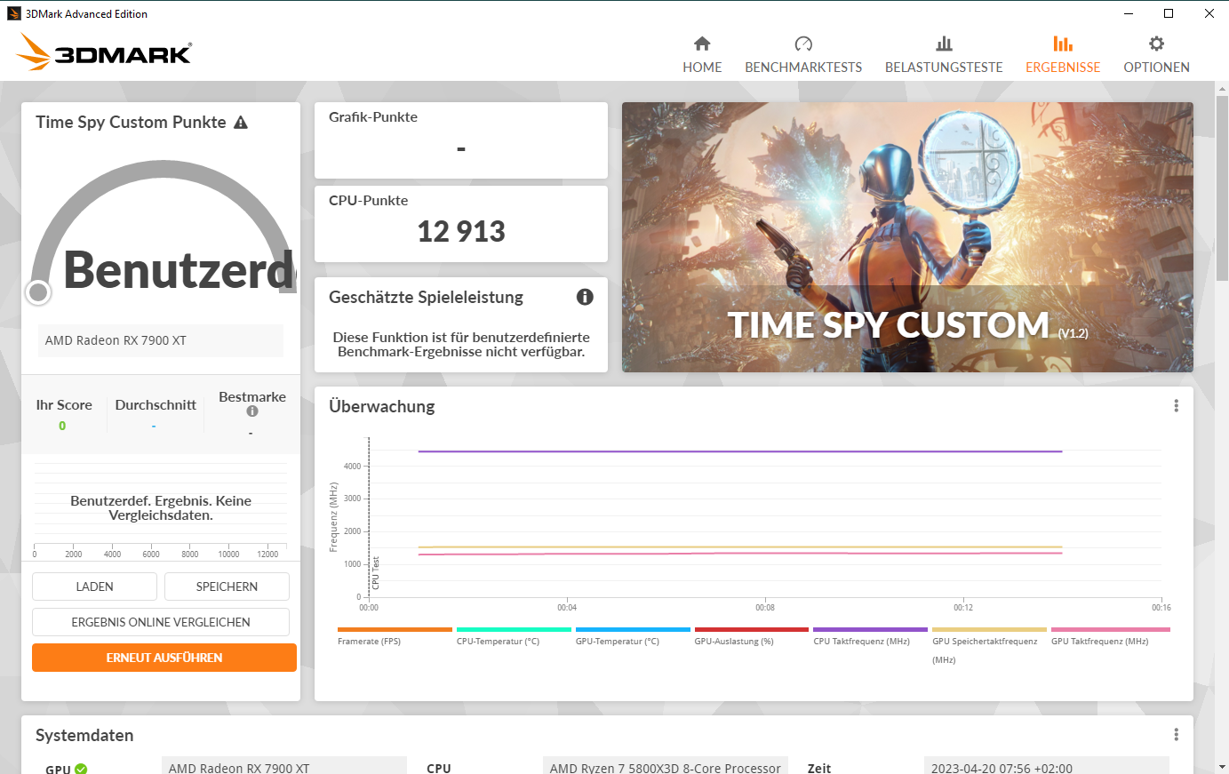

Noch ein kleines Update mit L1 L2 Prefetch aus:
Die Latenz sinkt um ca 3 ns bei kleiner Verringerung der Transferleistung (Verlust gibt es auch auf YC 2.5B Seite) aber erheblichen CB und 3DMark gewinnen.
Was ist nun besser, mit oder ohne Prefetch? In Spielen kann ich keinen wirklichen Unterschied feststellen.

Das was dir besser gefällt.
Wenn irgendwann mal performance Probleme auftreten sollten, kannst du ja gegen checken ob es mit aktiviertem oder deaktiviertem Prefetchern besser wird.
Wie bereits erwähnt, wenn der Speicher oft belastet wird kann das mit Prefetching aktiv besser sein als wenn man es deaktiviert.
Behaltet immer im Hinterkopf, dass Cache schneller ist als RAM ;) (L1/L2 Prefetching "lagert" im Cache Kleinstmengen an Daten und bereitet diese für die nächste Verwendung vor).

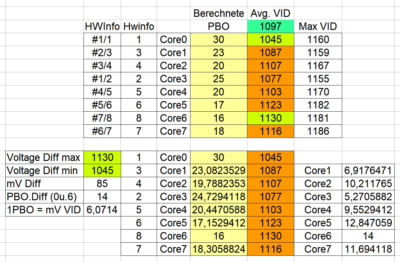

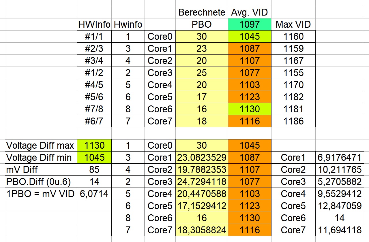

Max VID und Min VID, bester und schlechtester Kern.
Da die Differenz zueinander.
Ich schaue wieviel PBO alle Kerne erreichen 24h bei N64.
Somit weiß ich was der schlechteste Kern an PBO erreicht.
Und dann habe ich meine Tabelle, sorry das erkläre ich nicht komplett! 🤪
Sollte denke ich aber klar sein was ich hier mache.
Das der grobe Anhaltspunkt und dann gebe ich das mal ein und teste wieder Allcore.
Sehr oft geht das so auch durch! (Meist 0,5< an PBO am Anfang, also abrunden)
Dann mach ich einzelne Kerne noch hoch, da wo die Berechnung 0,5> höher war.
Und so teste ich mich da ran.
Klar checke ich immer den Eventlog welcher Kern es war, der nicht wollte, spar viel Zeit.
Ist zwar auch nicht immer 100% richtig, aber ja,
OC ist eben nichts konstantes oder komplett berechenbares.
Das hat viel mit Gefühl zu tun!
Reaktionen: BreadPit
Reaktionen: MehlstaubtheCat
