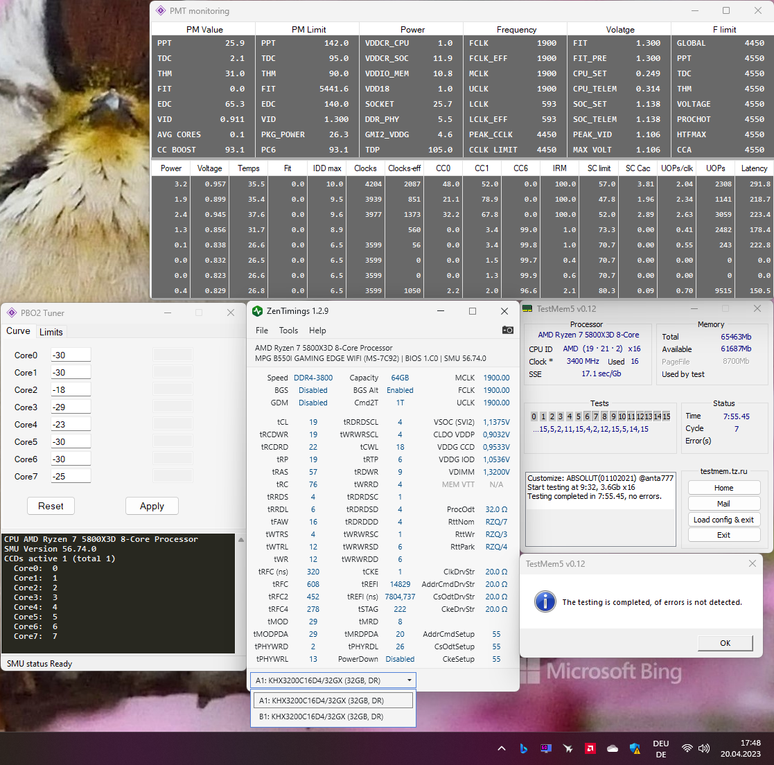

[Work-Log] Aufrüsten auf einen 5800X3D! Was ist an Leistung möglich!
So, die neuen Settings passen offenbar - mal sehen ob jetzt
  • noch Idle Reboots auftreten
  • bei CO noch mehr geht :D
War scheinbar im CPU UV Grenzbereich zu agressiv mit tCWL = tCL-3 und tPHYRDL entsprechend -2. AIDA passt aber nach wie vor gut, dank tRDWR 9 und trotz tWRRD 4 ;)
Drückt mir die Daumen dass ich das endlich als final ansehen kann!! :D

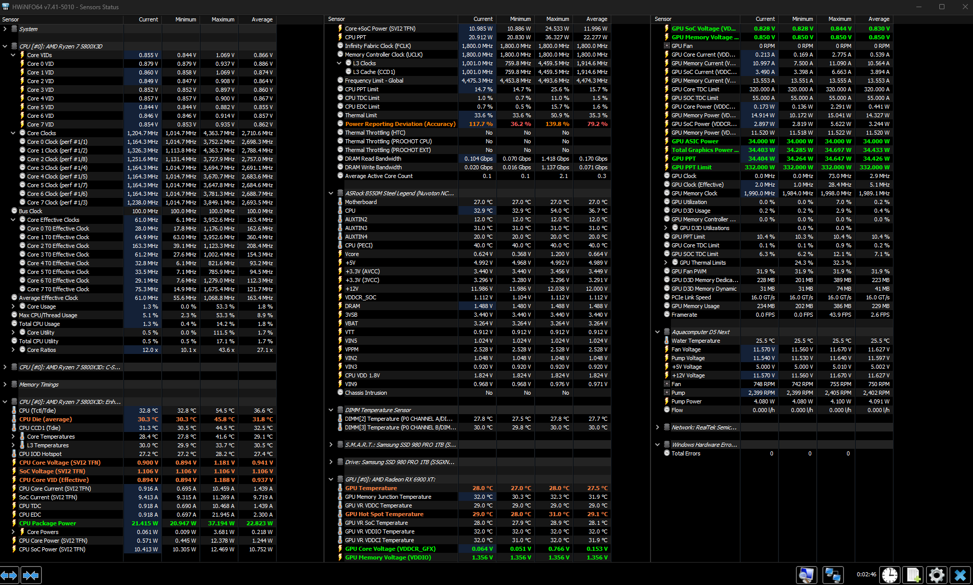

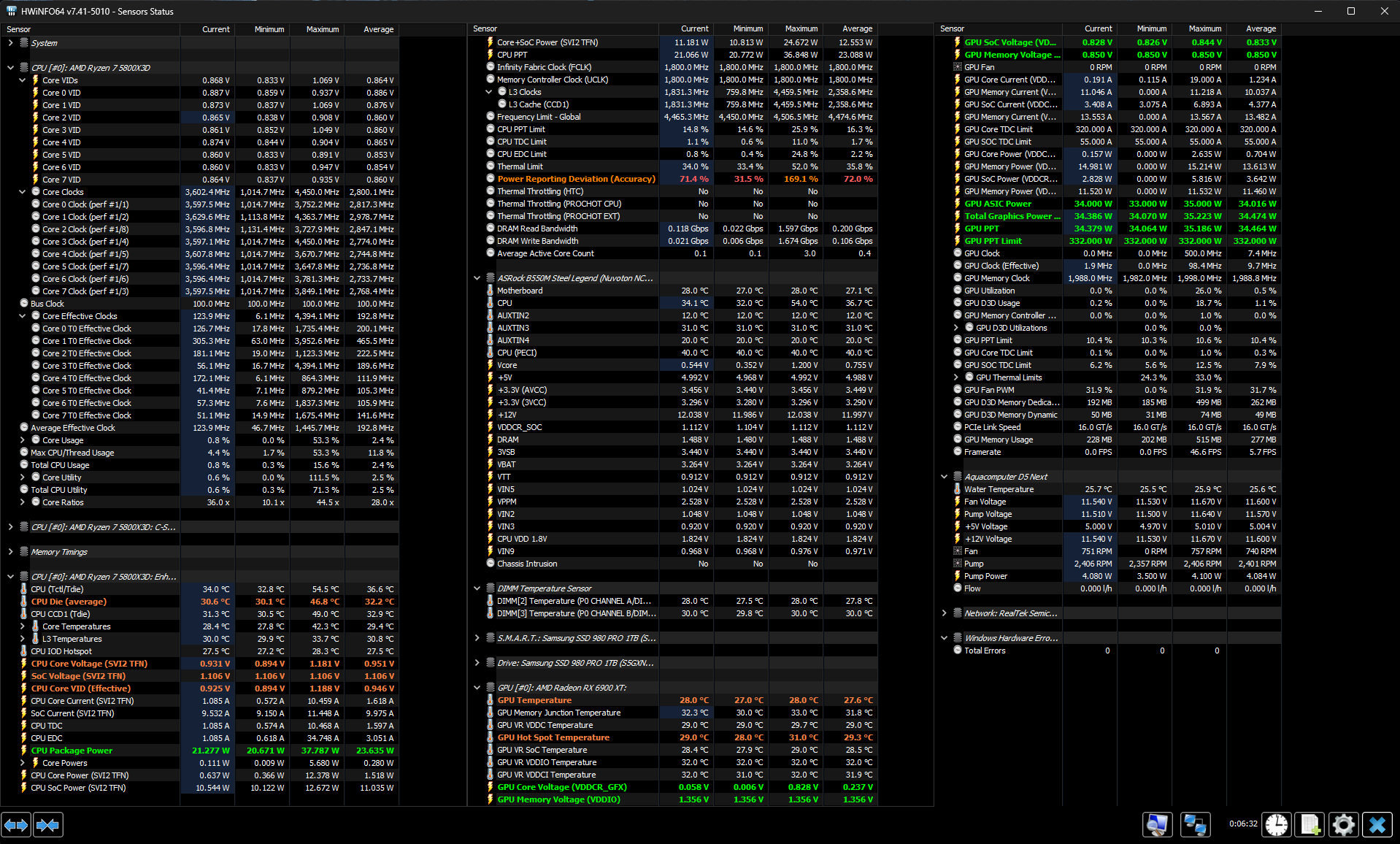

Creekground schrieb:

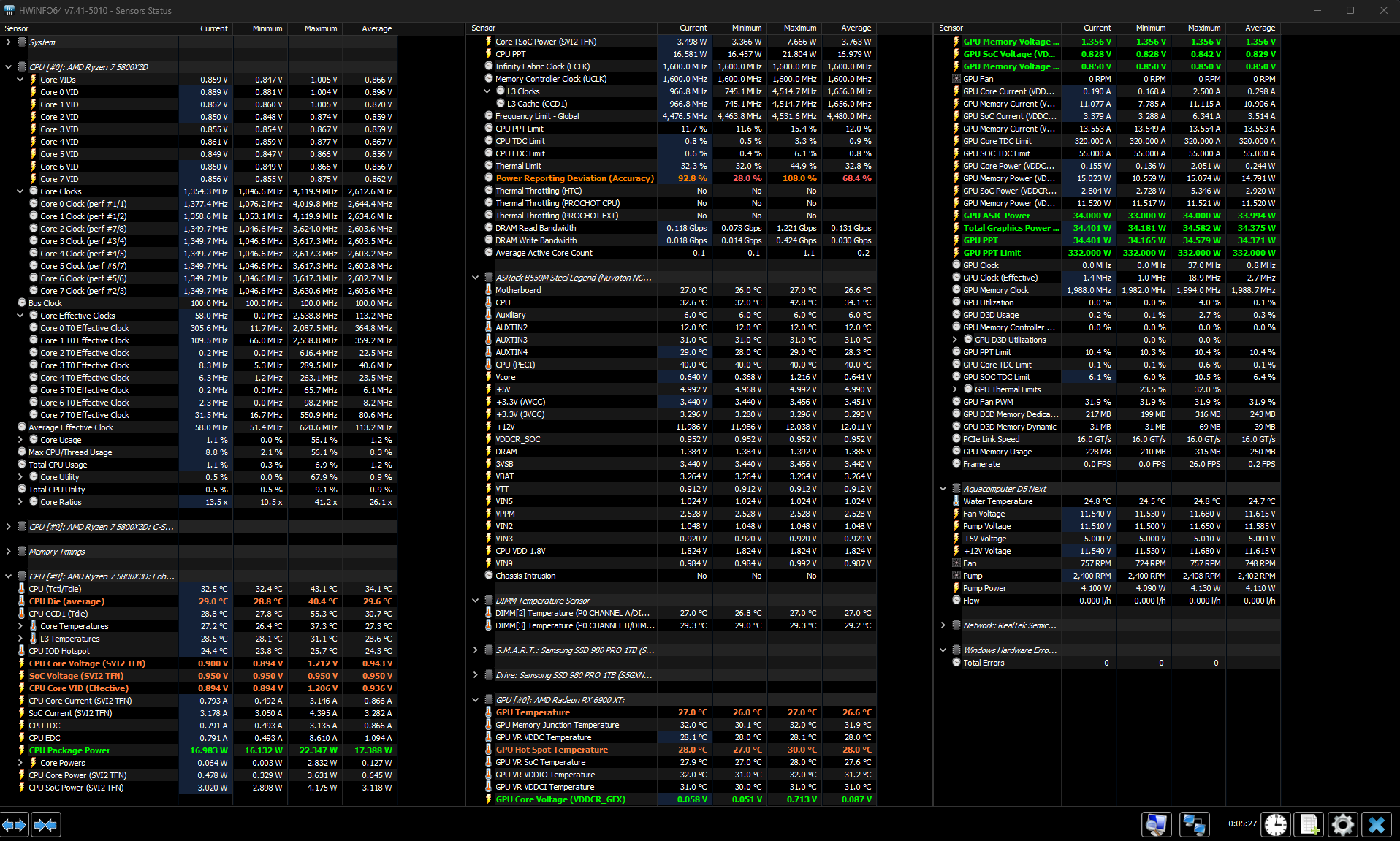

könntest du mal was für mich testen? Kannst du mal deinen PC starten und HWInfo öffnen. Schau dir mal die Watt in Idle und die PowerDeviation an. Danach bitte im Bios mal von z.B. Ram 3200MHZ auf 3733MHZ umstellen. Dann nochmal HWInfo öffnen und nachschauen. Mich würde interessieren ob du auch den Mist mit den falschen Daten hast. Das nervt total. Ich bekomme das in den Griff wenn ich den PC in den S3 Mode versetzte und wieder aktiviere. Manchmal muss ich aber X mal hin und her switchen bis es wieder passt.
hm, aber warum wechselt man auf... in meinem Fall 3600?
sehe ggf. das was du meinst, bei 3600 schiebt die PRD im IDLE 120-130% permanent auf.
neu gebootet mit 3200 kein problem von dem setup werd ich auch nicht so schnell abweichen..
3600MT/s
nach S3 3600MT/s
3200MT/s

@fas7play wenn ich was im BIOS umstelle, dann stimmt z. B. Die Watt nicht mehr. Z.B. normal ist ca. 16W bei 3200ram. Nach einer Umstellung zeigt er dann 22watt bei 3200 an. Wenn ich dann mit capframeX einen log mache, stimmen die Daten nicht. 15watt zuviel. Muss dann den Rechner solange neu booten bis es passt. Alternativ den Rechner 15Minuten ausschalten.
ach gott, ne das wäre mir letztes WE aufgefallen, hab den rechner sicher 50x rebootet und jedes bios setting nochmals durchgeackert.. HWiNFO...war da auch immer an, eben um kontrollen zu erledigen... da war nie mehr W zu sehen. schon mal probiert alles unnötige (inkl. deiner trillionen festplatten ^^) abzustecken.. ?
@fas7play an sowas habe ich auch schon gedacht. Muss mal testweise die HDD abziehen.

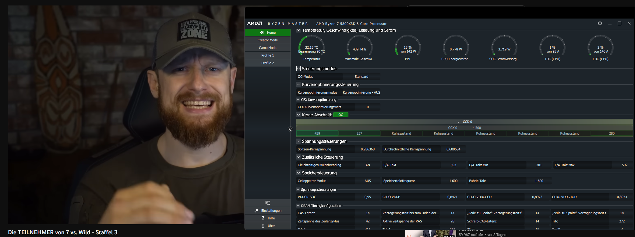

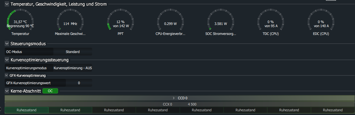

Wegen des "Stromverbrauchs" schaut mal via Ryzen Master (nur Monitoring!!) denn dort wird beim Monitoring keiner der Kerne geweckt.
Reine CPU sind dann 1w und SoC so bei 5,5w bei mir.
Hwinfo hat eben das "Problem" dass es auch alle anderen Sensoren überwacht und diese Überwachung nur dann klappt, wenn es die Kerne kurz weckt.
@Verangry OK. Dann installiere ich ryzen master und schau mir das nochmal an. Danke.

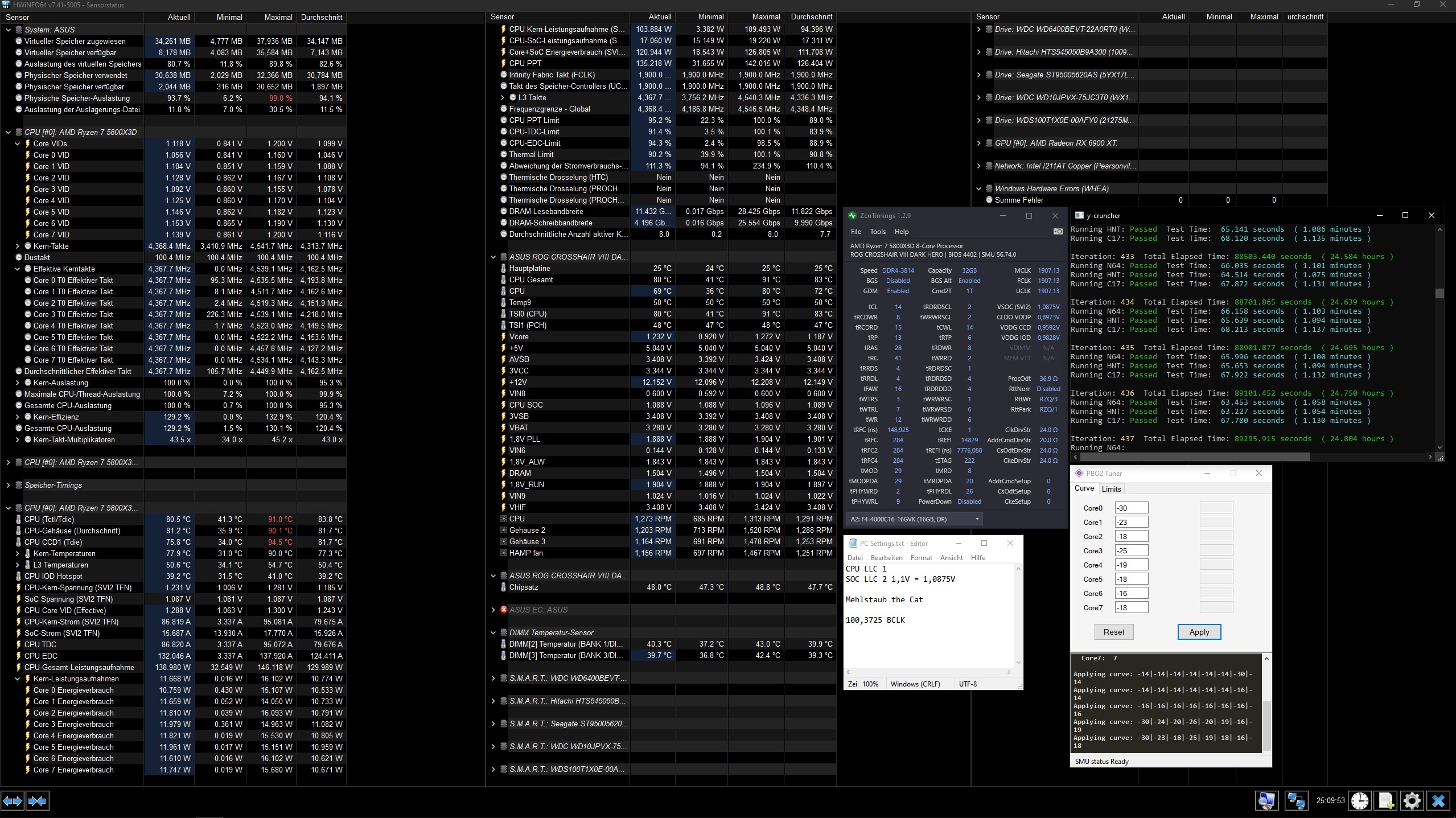

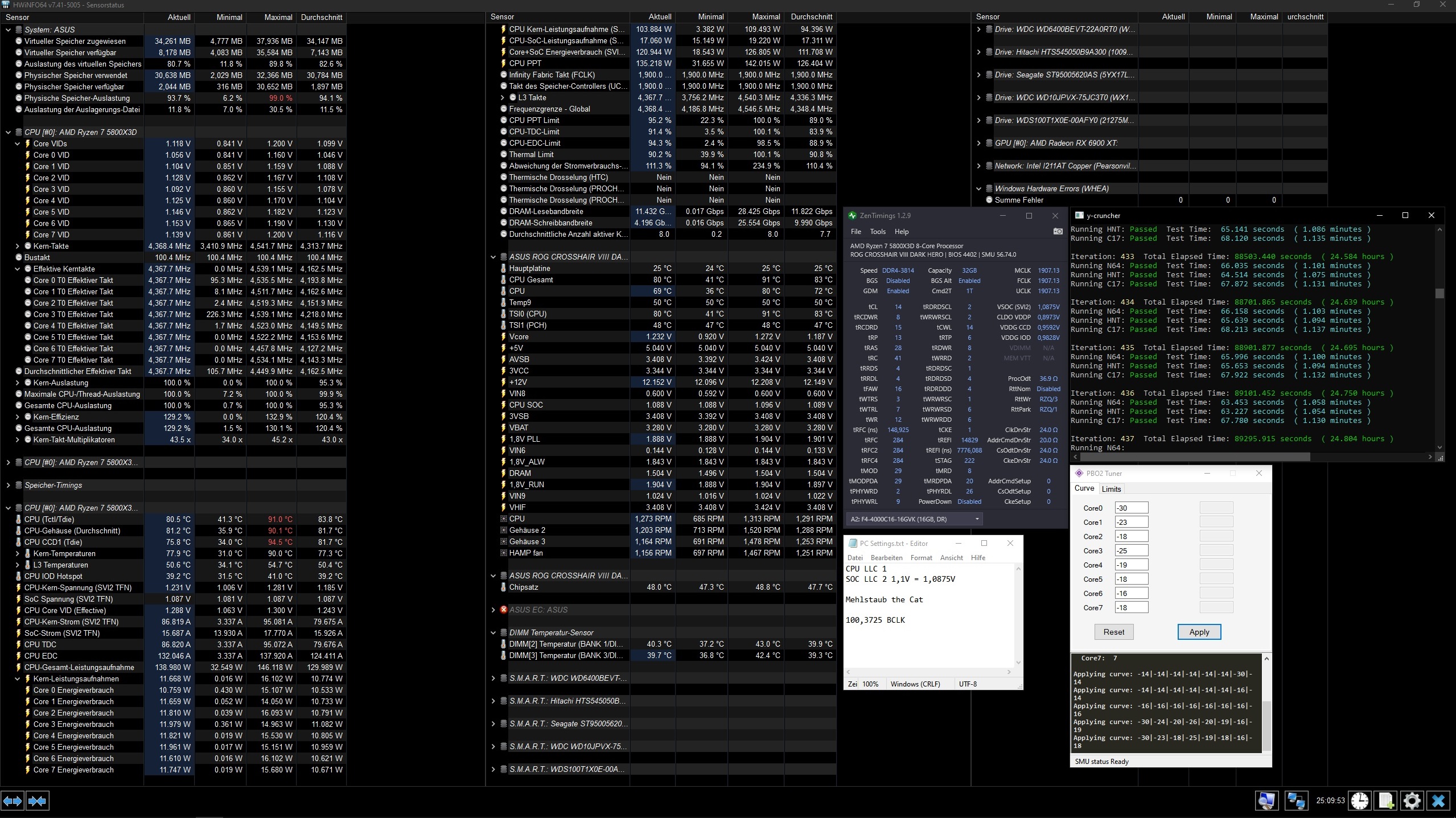

MehlstaubtheCat schrieb:
So hab hier auch mal meine aktuellen Stand.
Y-Cruncher 25h+
N64+HNT+C17 je 1 Minute Loop
Sauber! Challenge accepted :) Und ich wolle doch gerade zufrieden sein :D

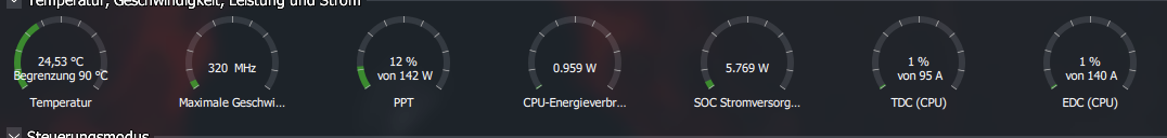

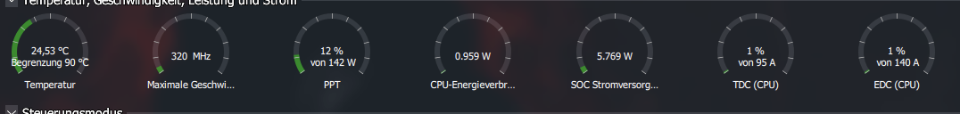

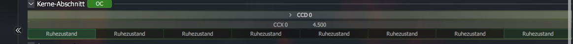

find ich seltsam:
1080p/chrome/discord
wie dem auch sein, das sind lapidar werte.
