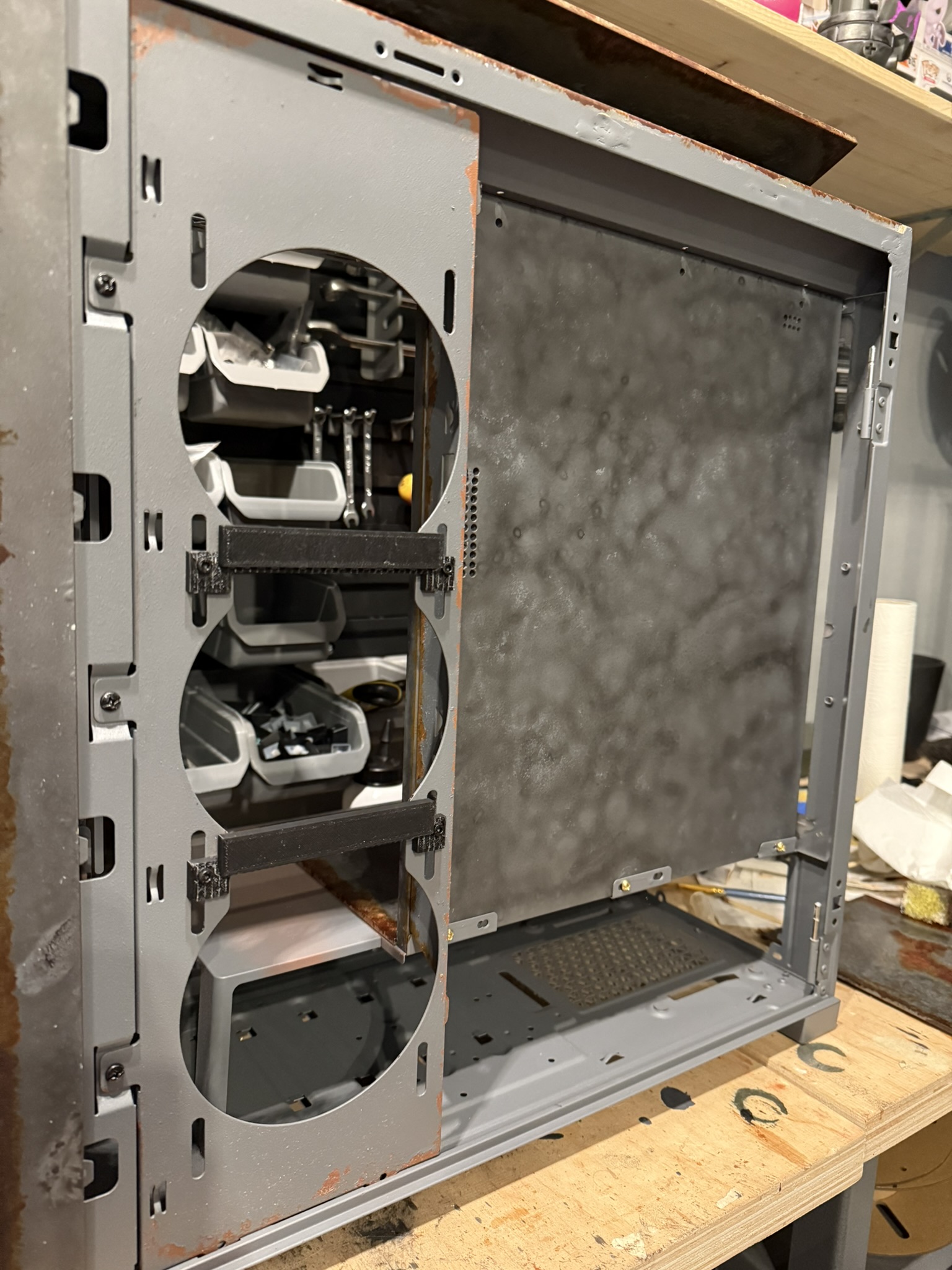

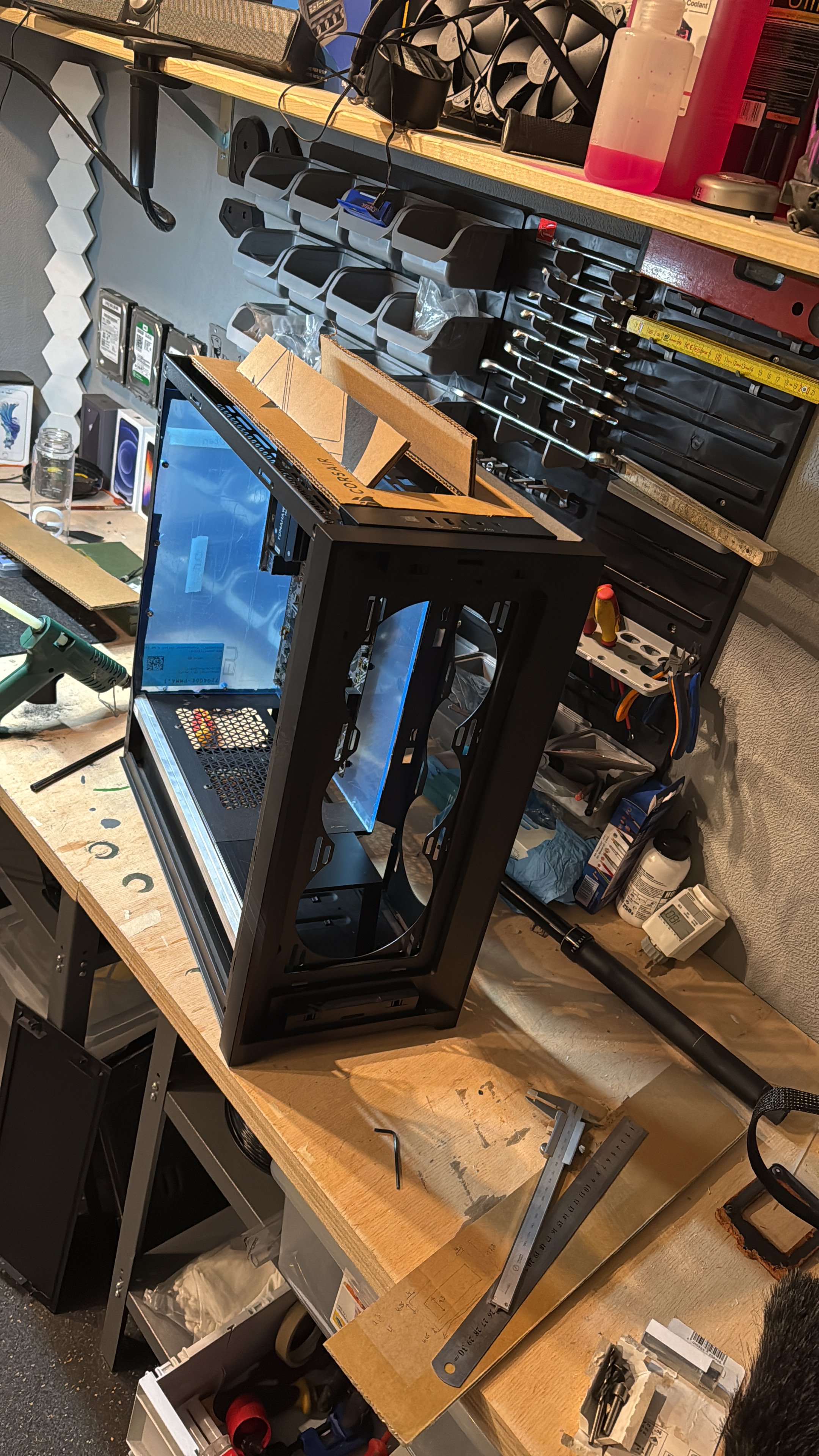

Zuerst gings an die Front. Hier hatte ich schon eine ziemlich klare Vorstellung von der Umsetzung. Als erstes Hab ich ein Rahmen gelasert und die Löcher für die Schrauben angezeichnet.

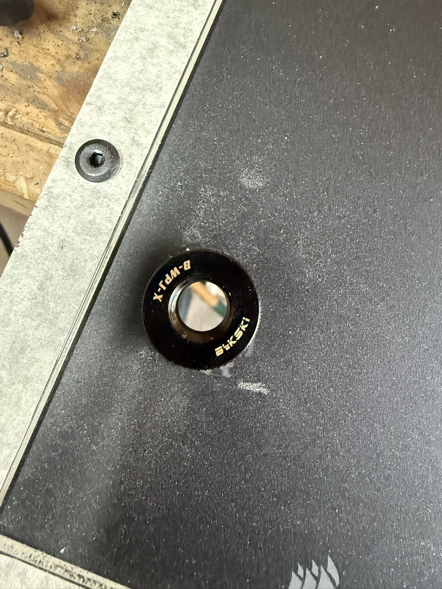

Danach wurden die Löcher für die Hardtubes gebohrt.

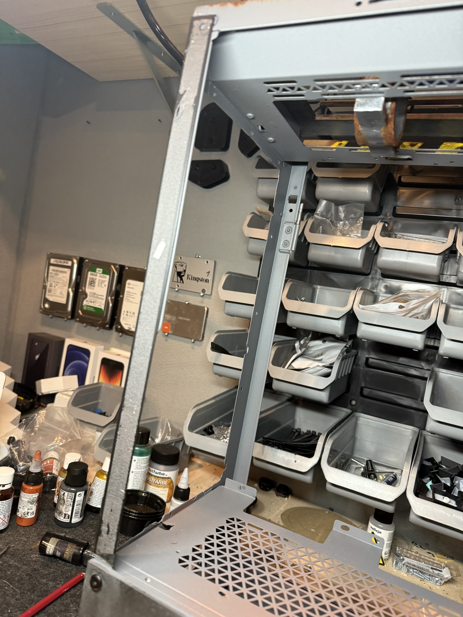

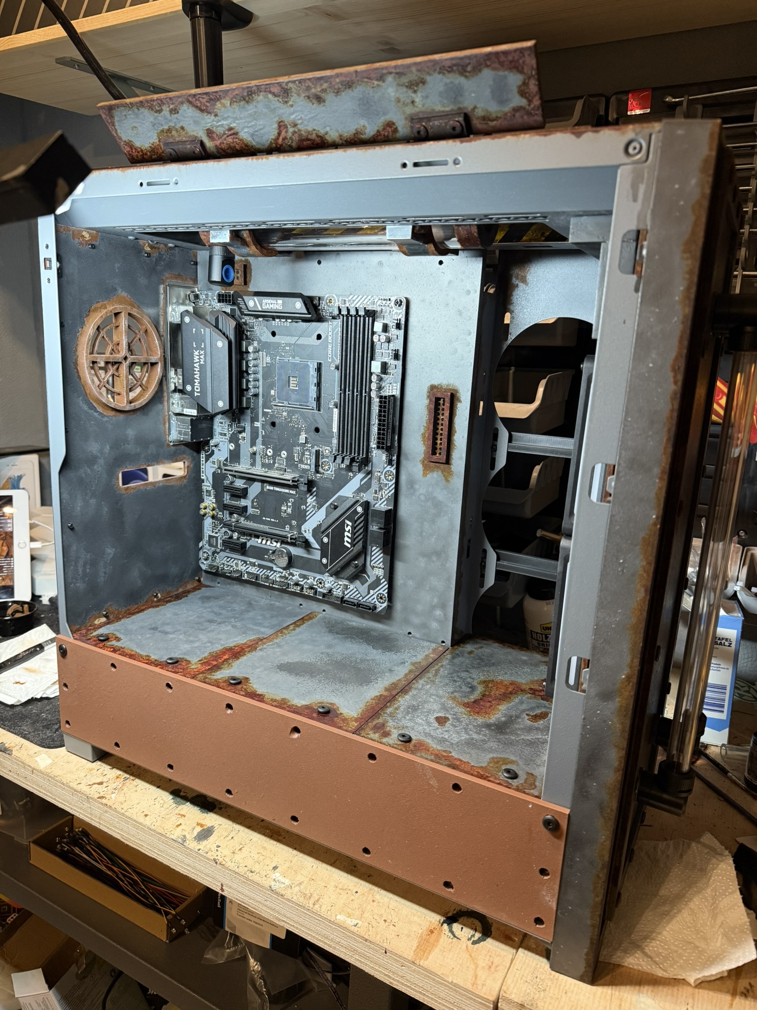

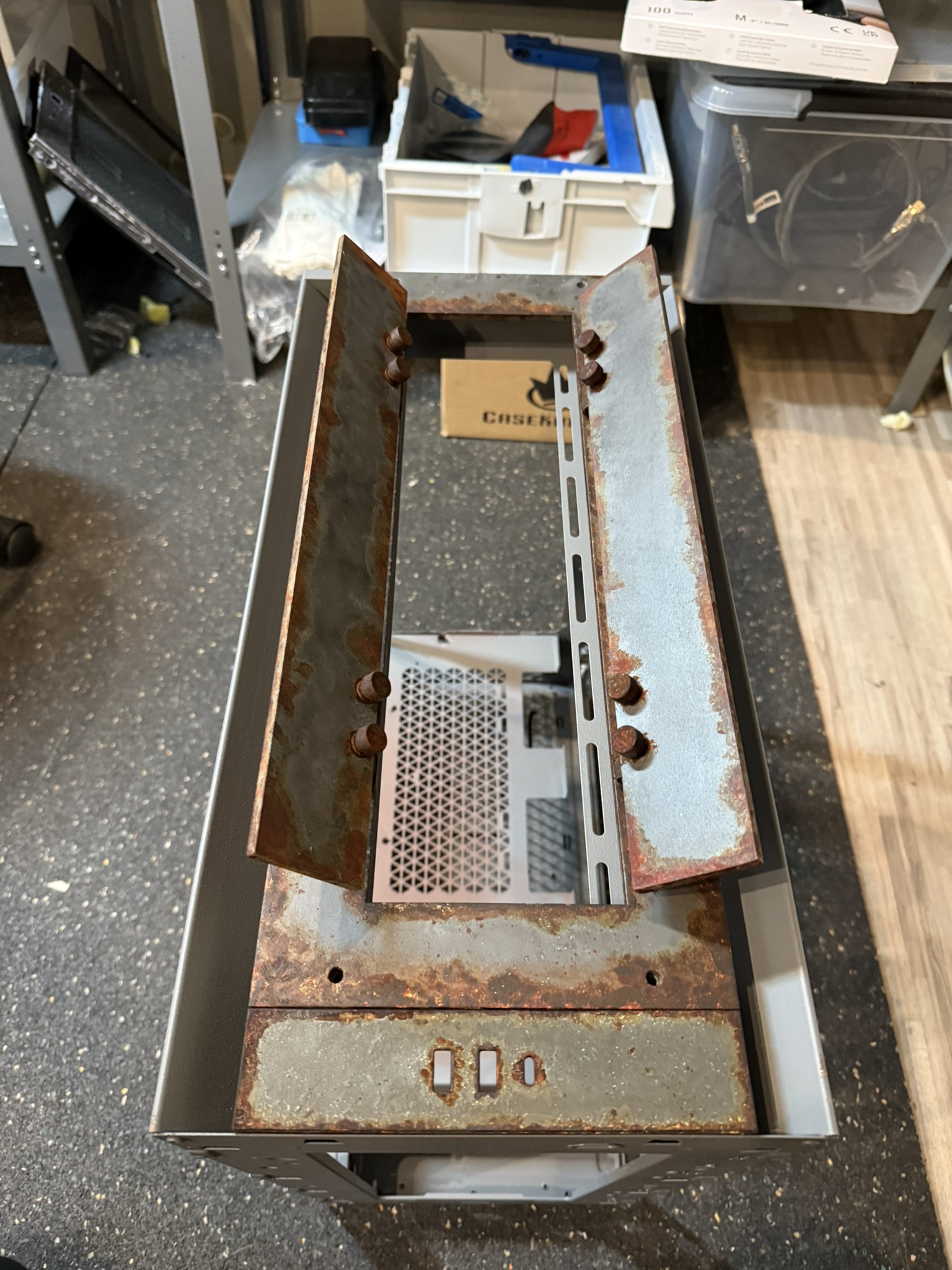

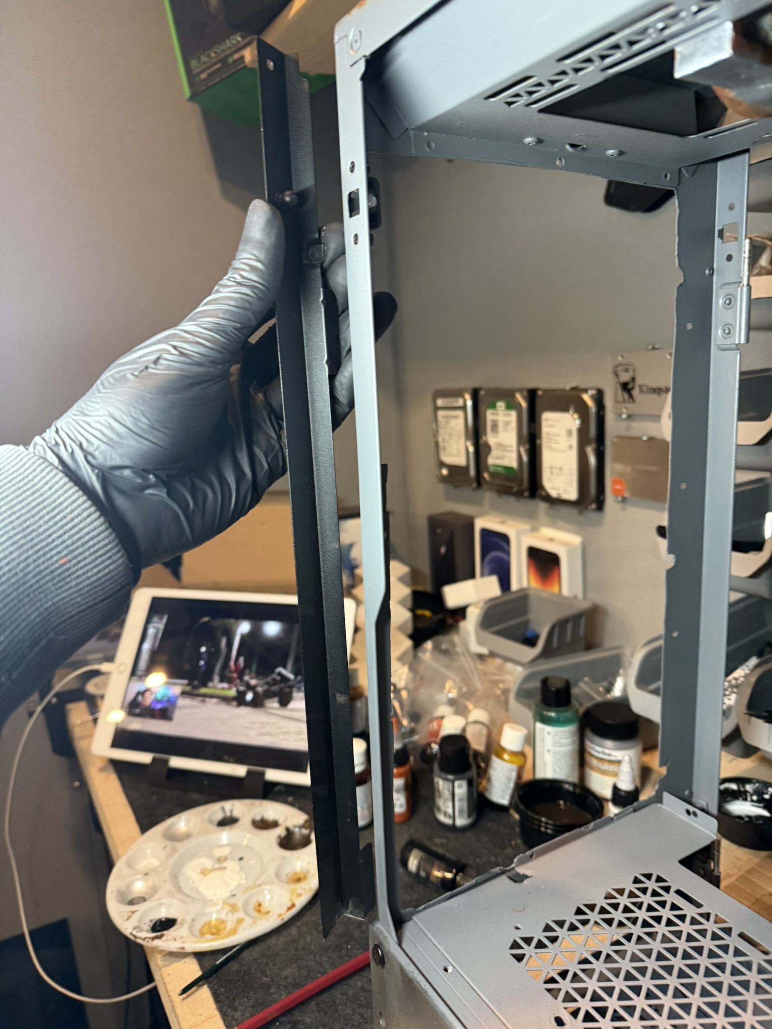

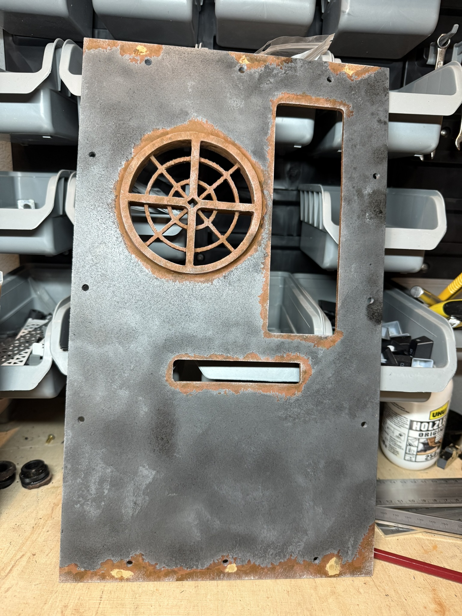

Danach gings auch schon an den Innenraum. Hier wurde die Rückseite so wie der MB Tray entfernt und durch Plexiglas ersetzt.

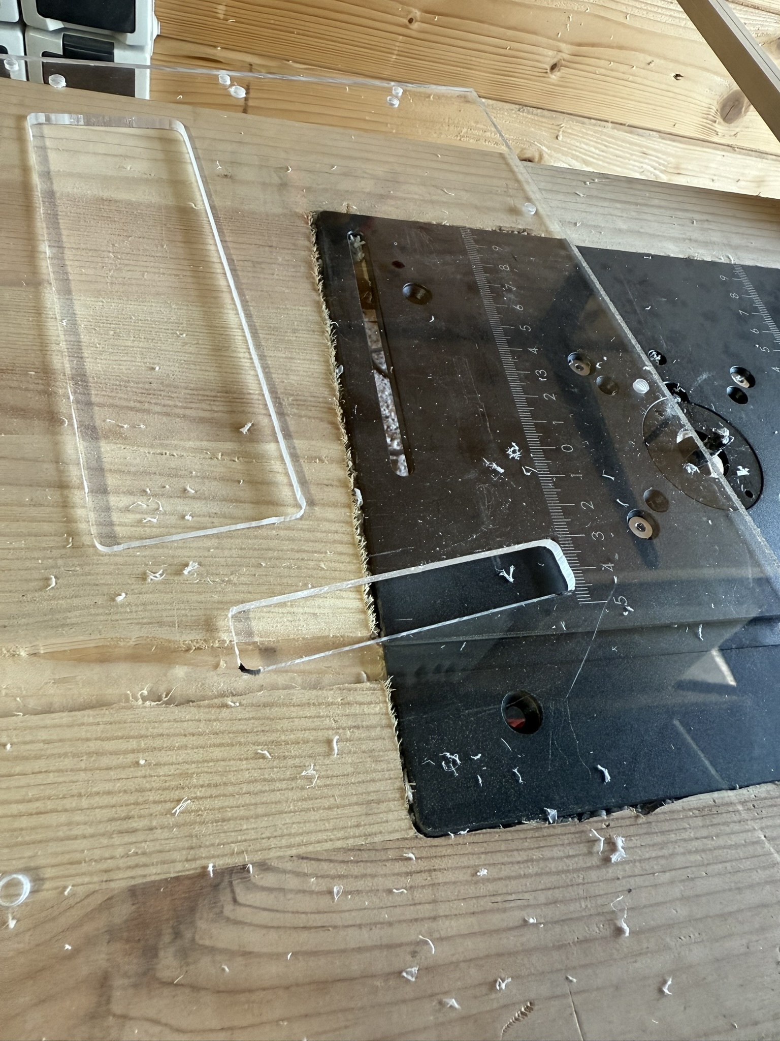

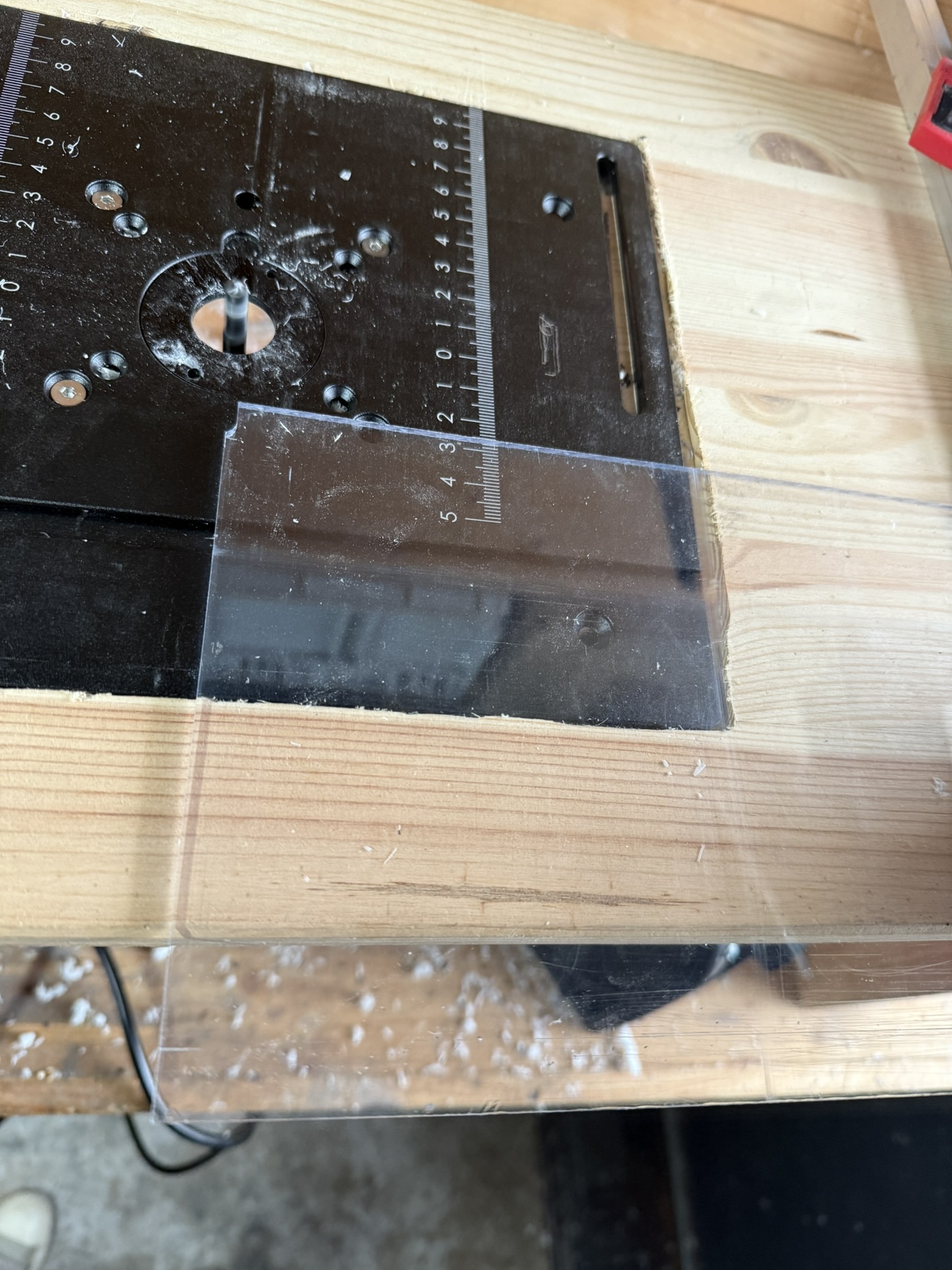

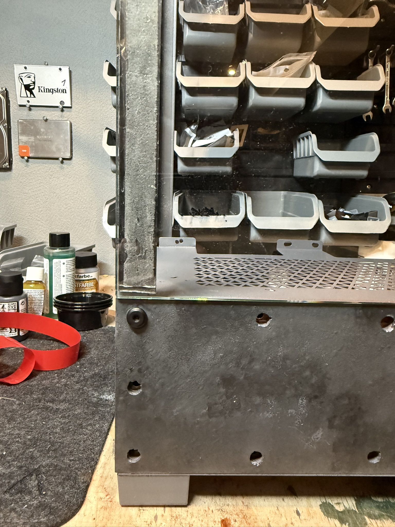

Hier kam das erste mal die selbstgebaute Tischfräse zum Einsatz. Kanten sind hier auf den Bildern noch nicht geschliffen.

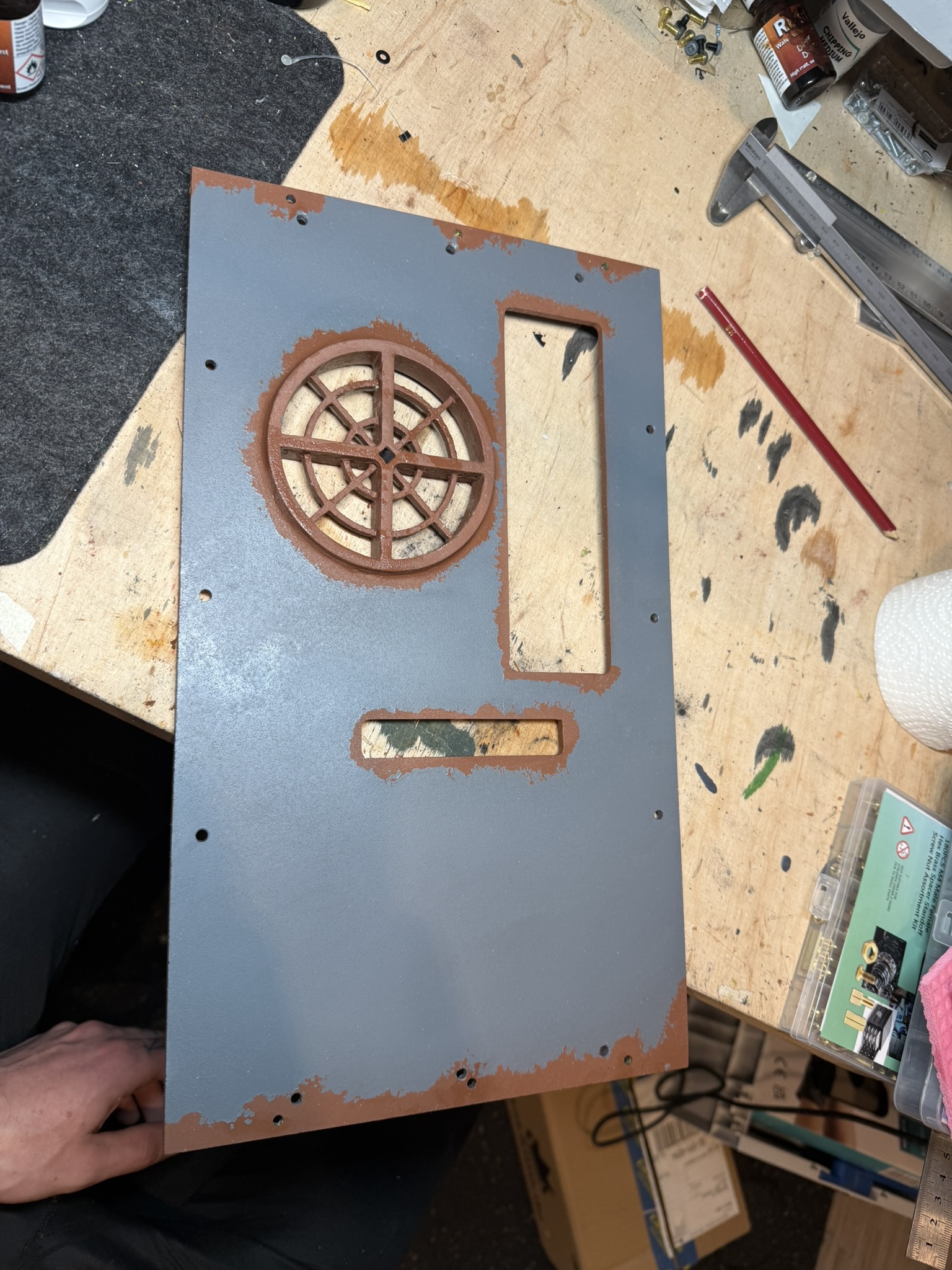

Die Seite wird auch etwas geändert. Leider dachte sich das Corsair wohl auch mit dem neuen 5000. Haben sie wohl die Idee von mir geklaut
Hier bin ich mir noch unsicher ob ich vlt ein paar Schrauben zu viel benutze.

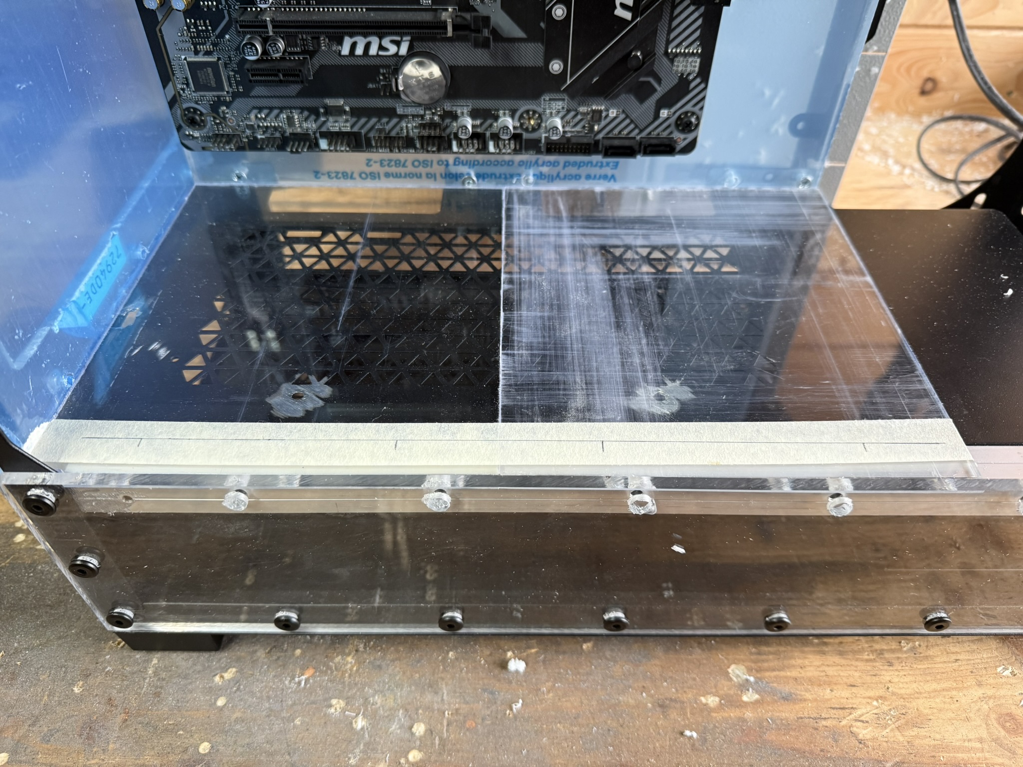

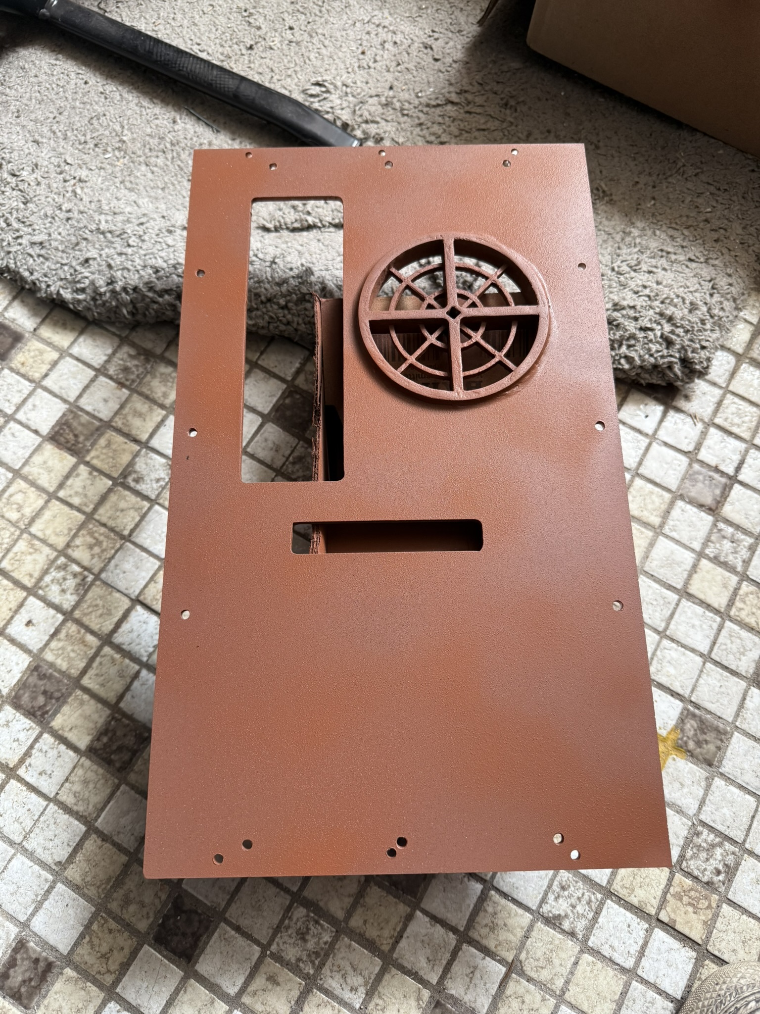

Nun hab ich auch zum ersten mal getestet ob das MB auch wirklich so passt.

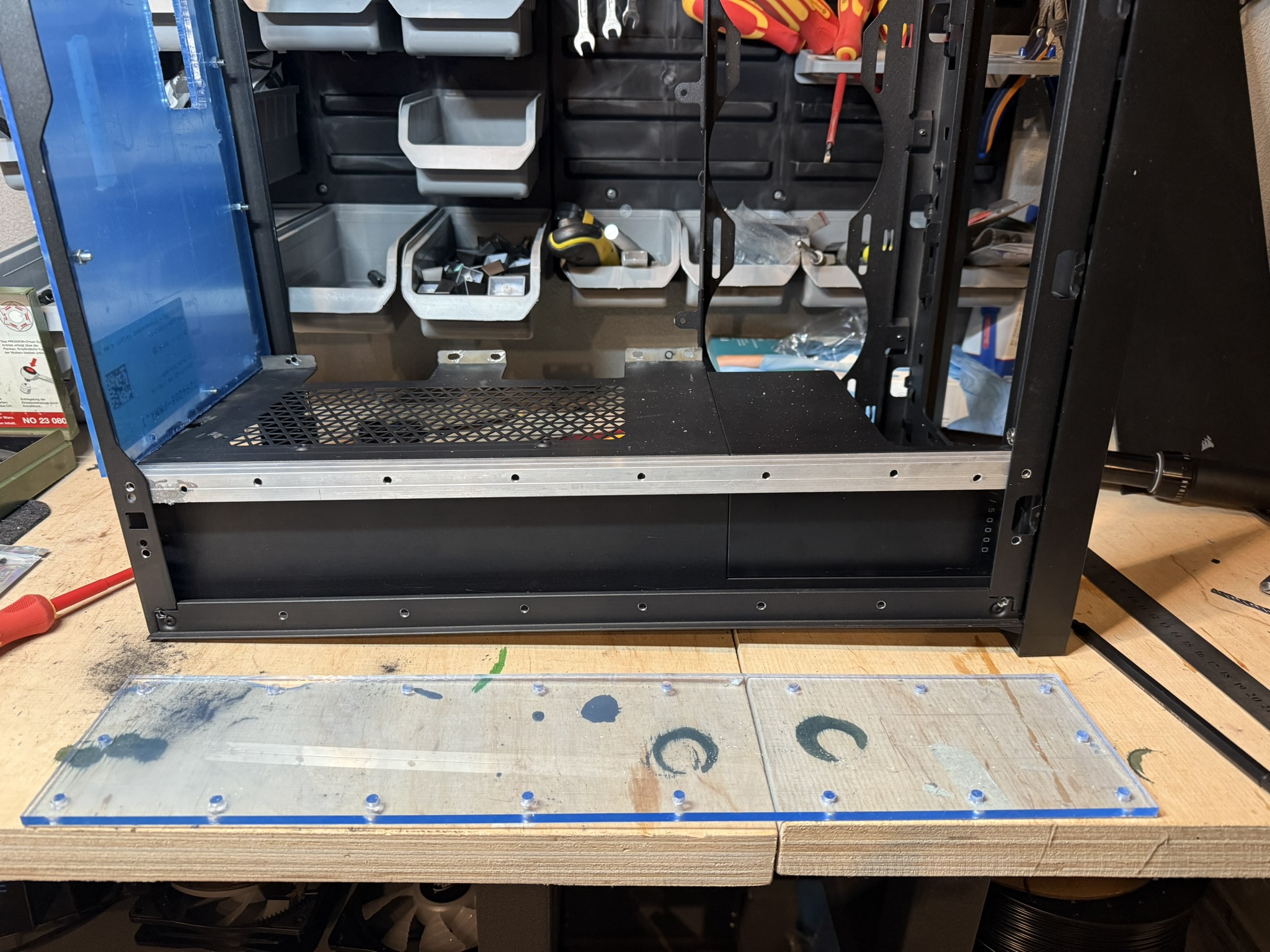

Die Bodenplatten hab ich diesmal auf 3 einzelne aufgeteilt.

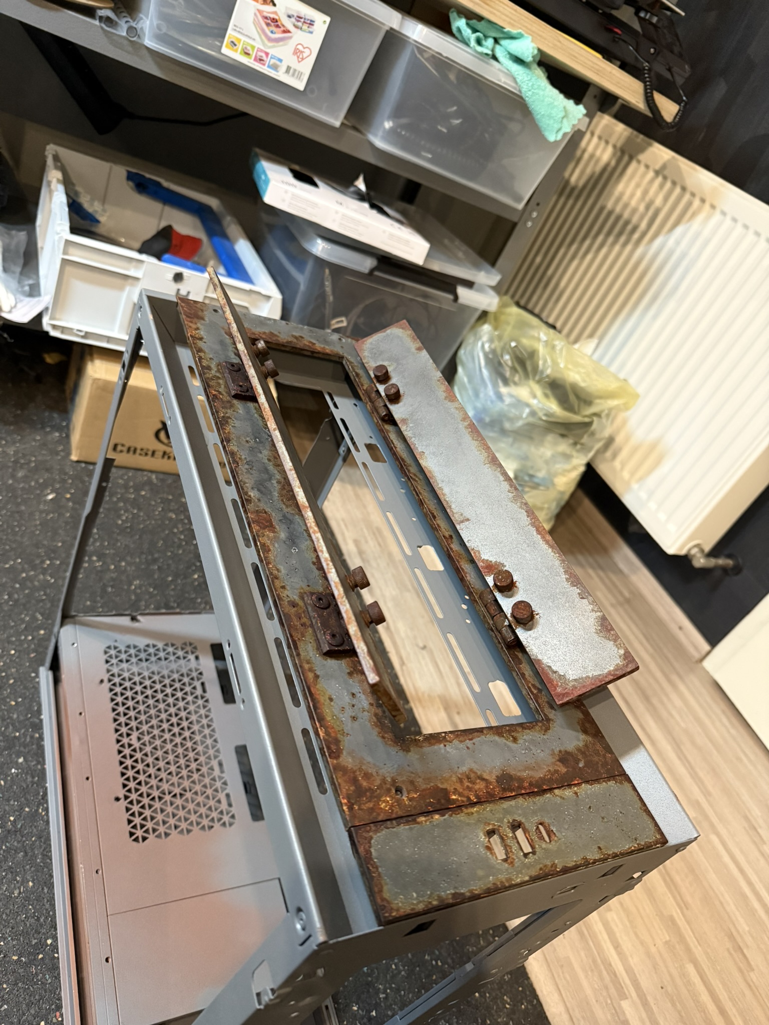

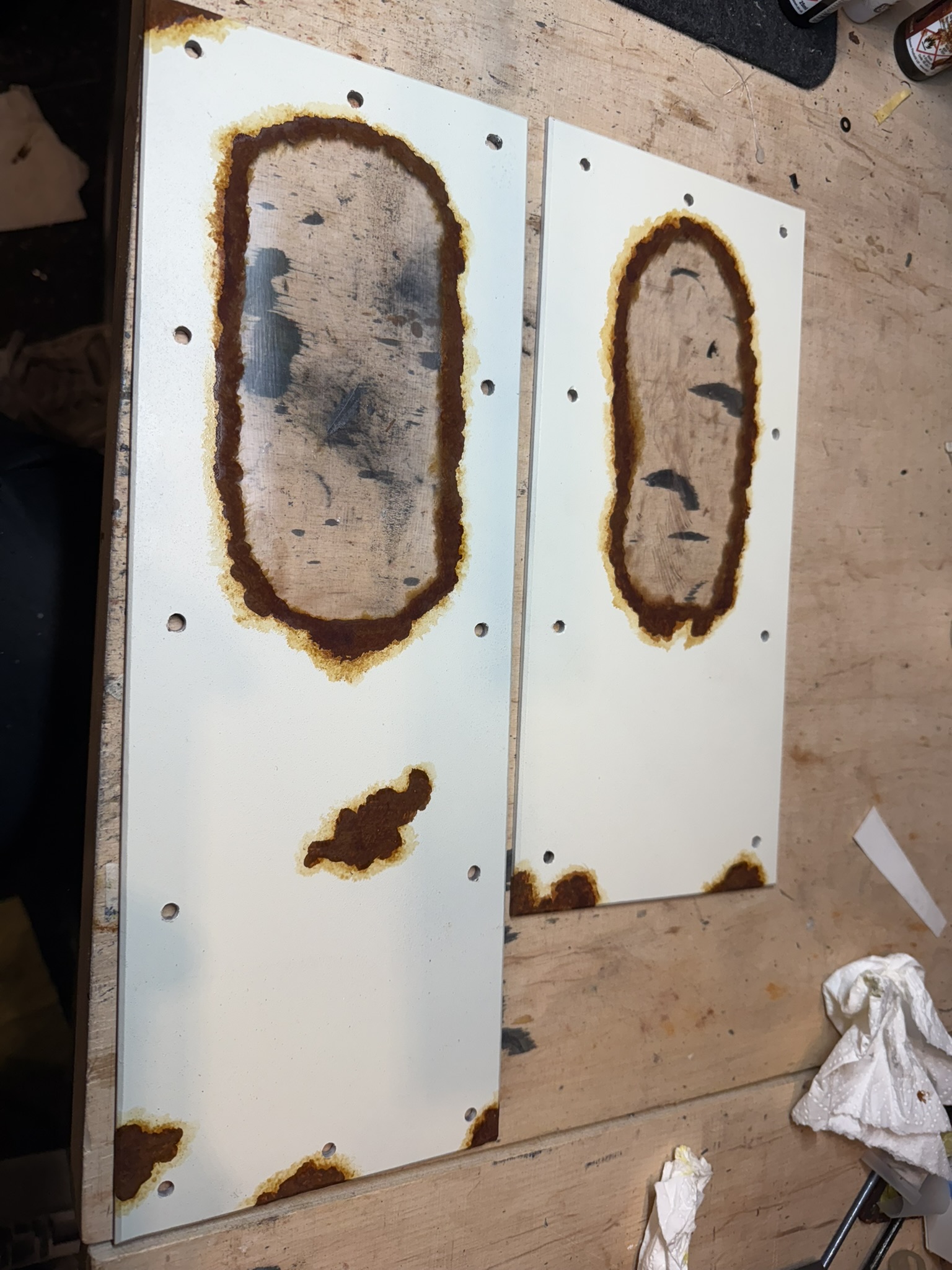

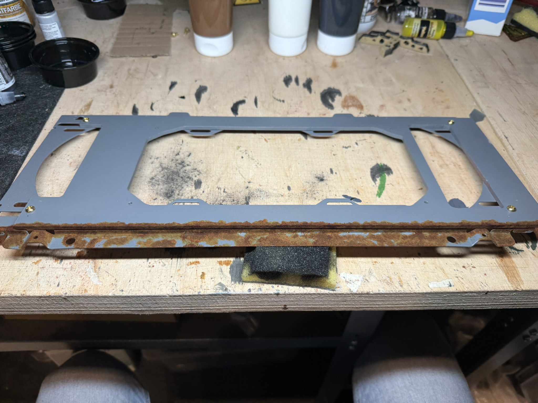

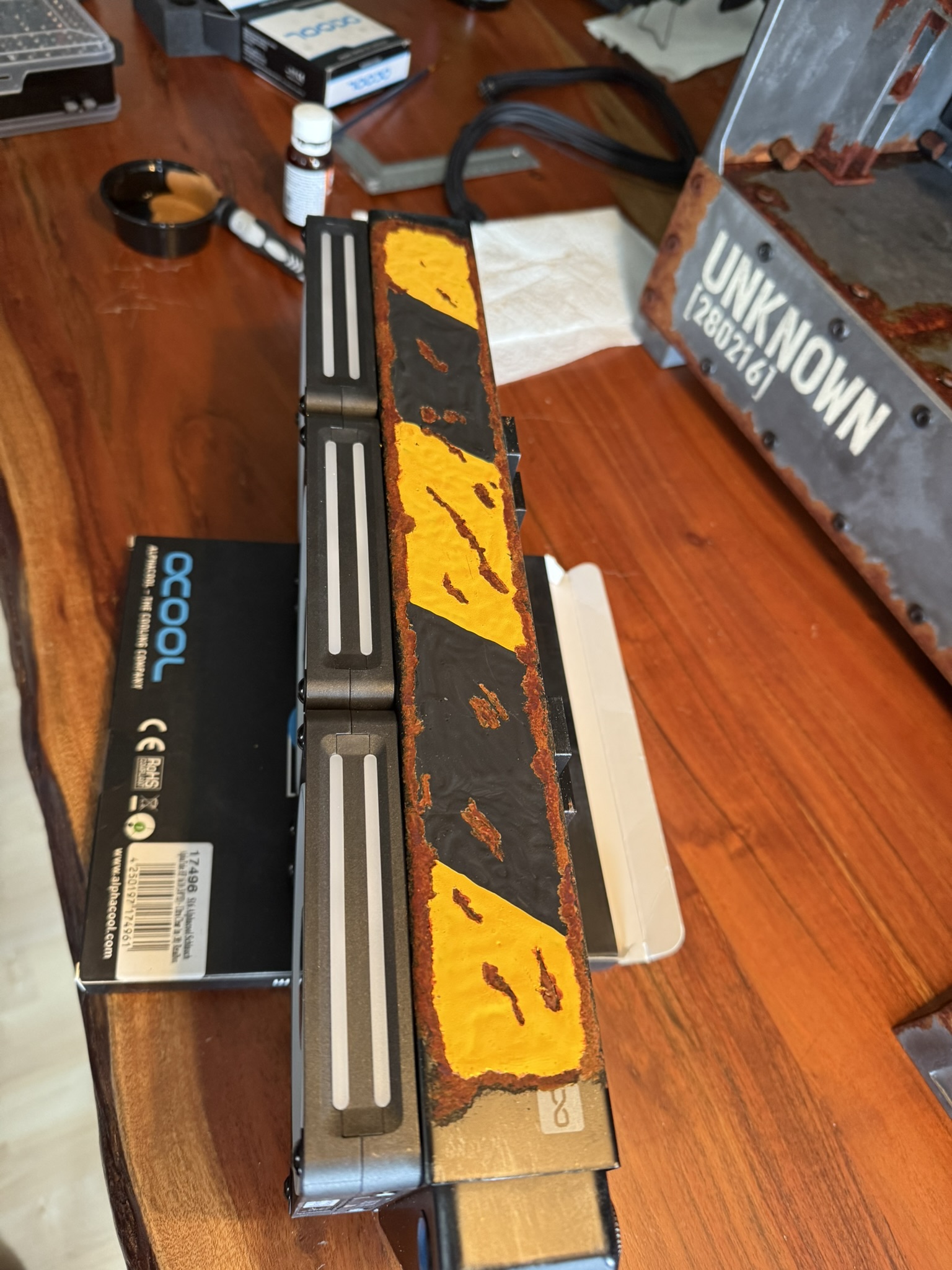

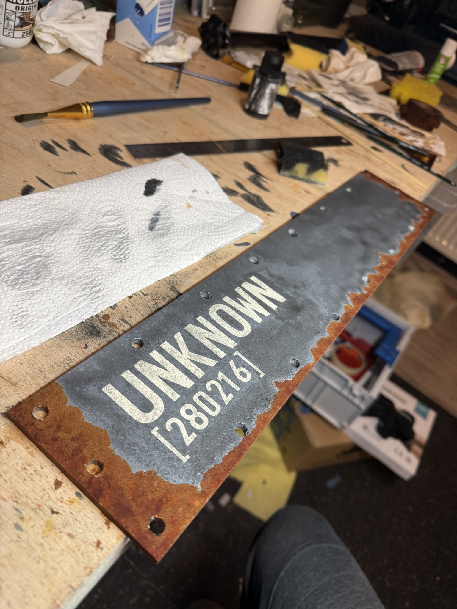

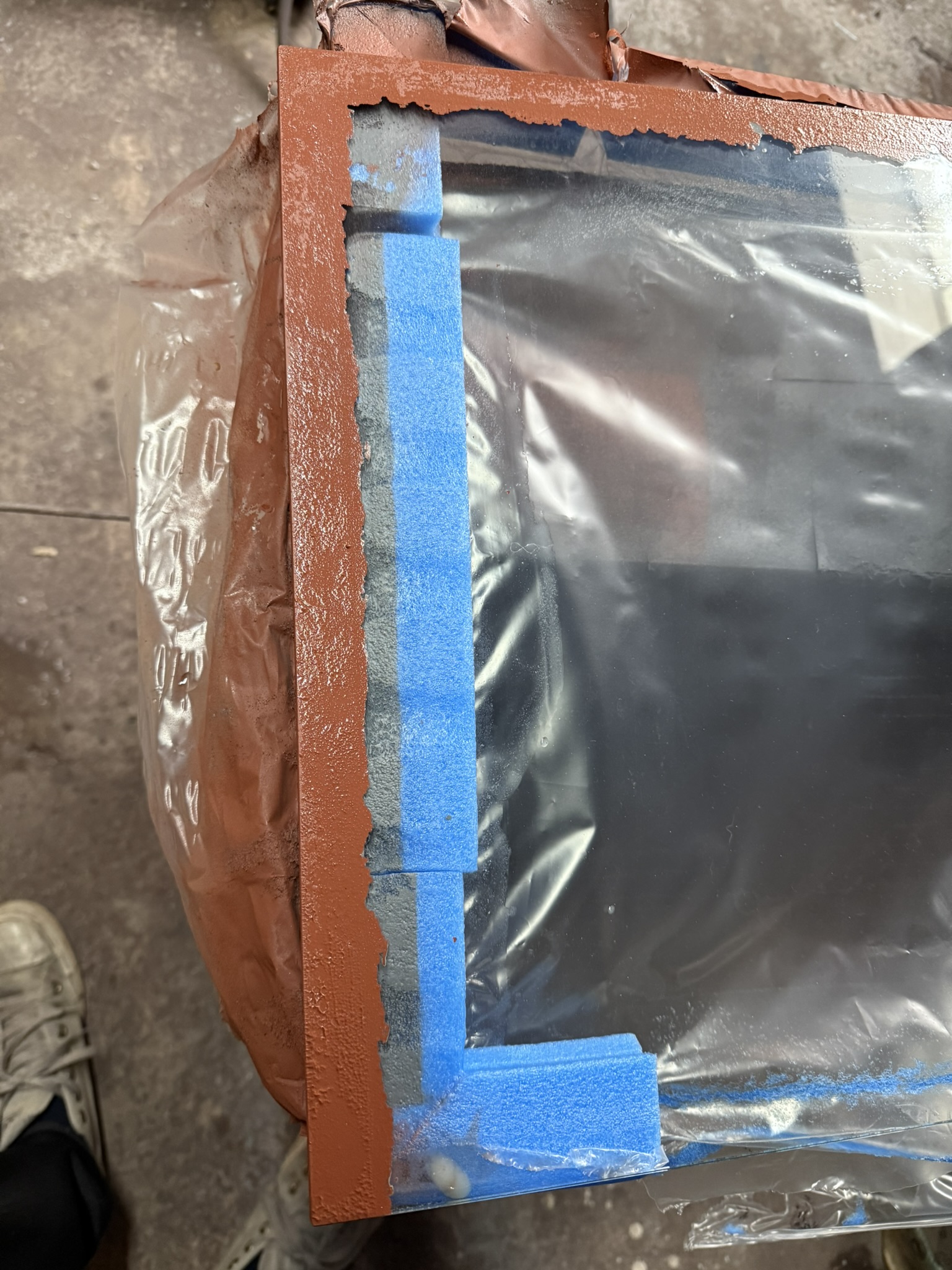

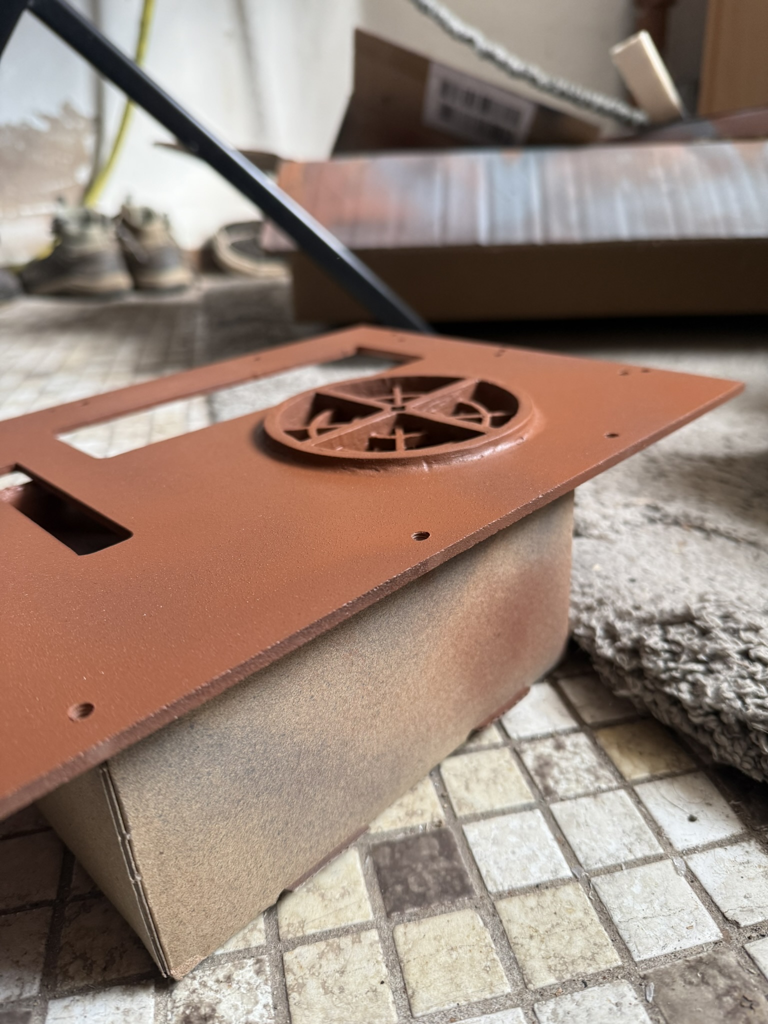

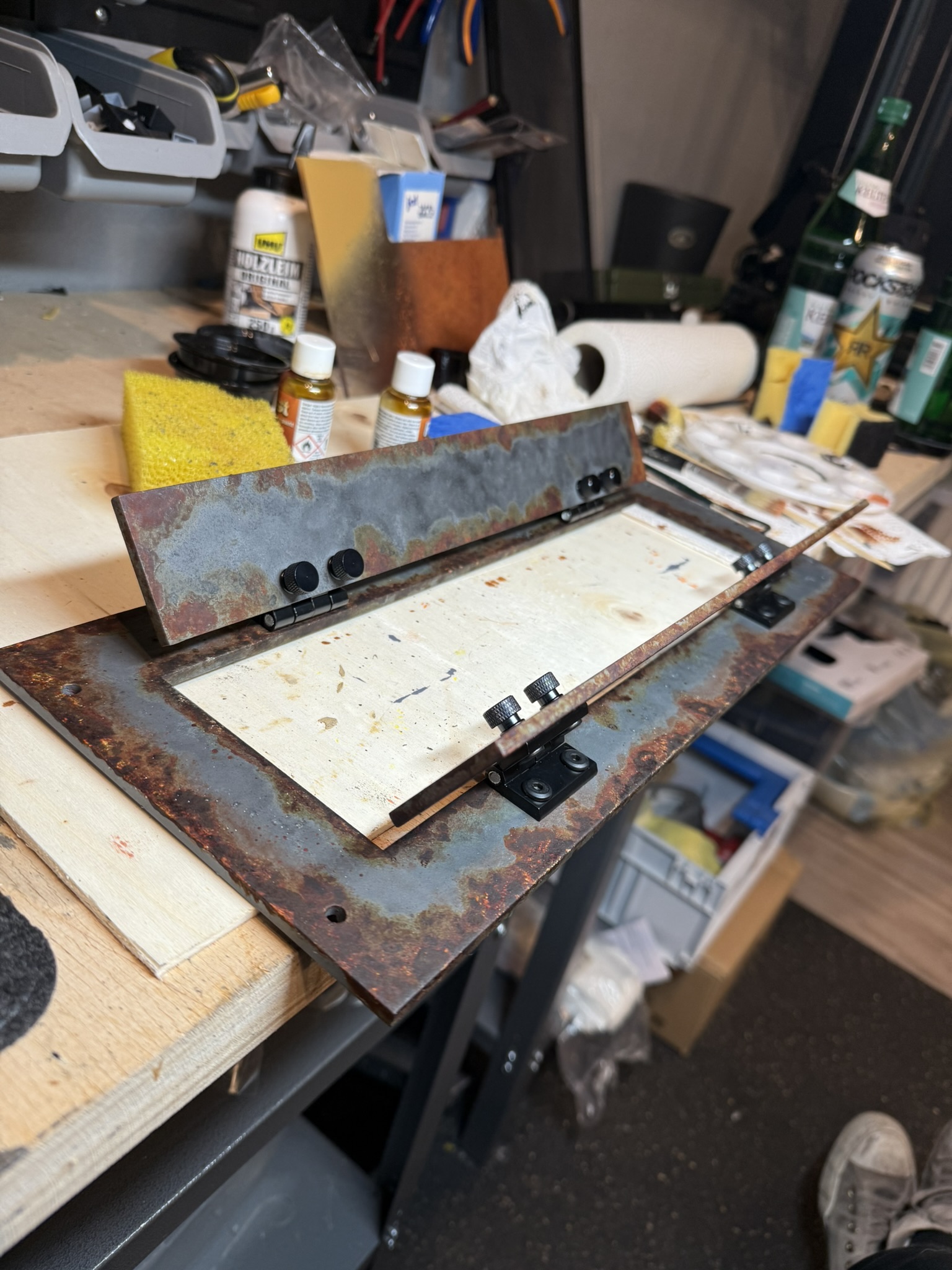

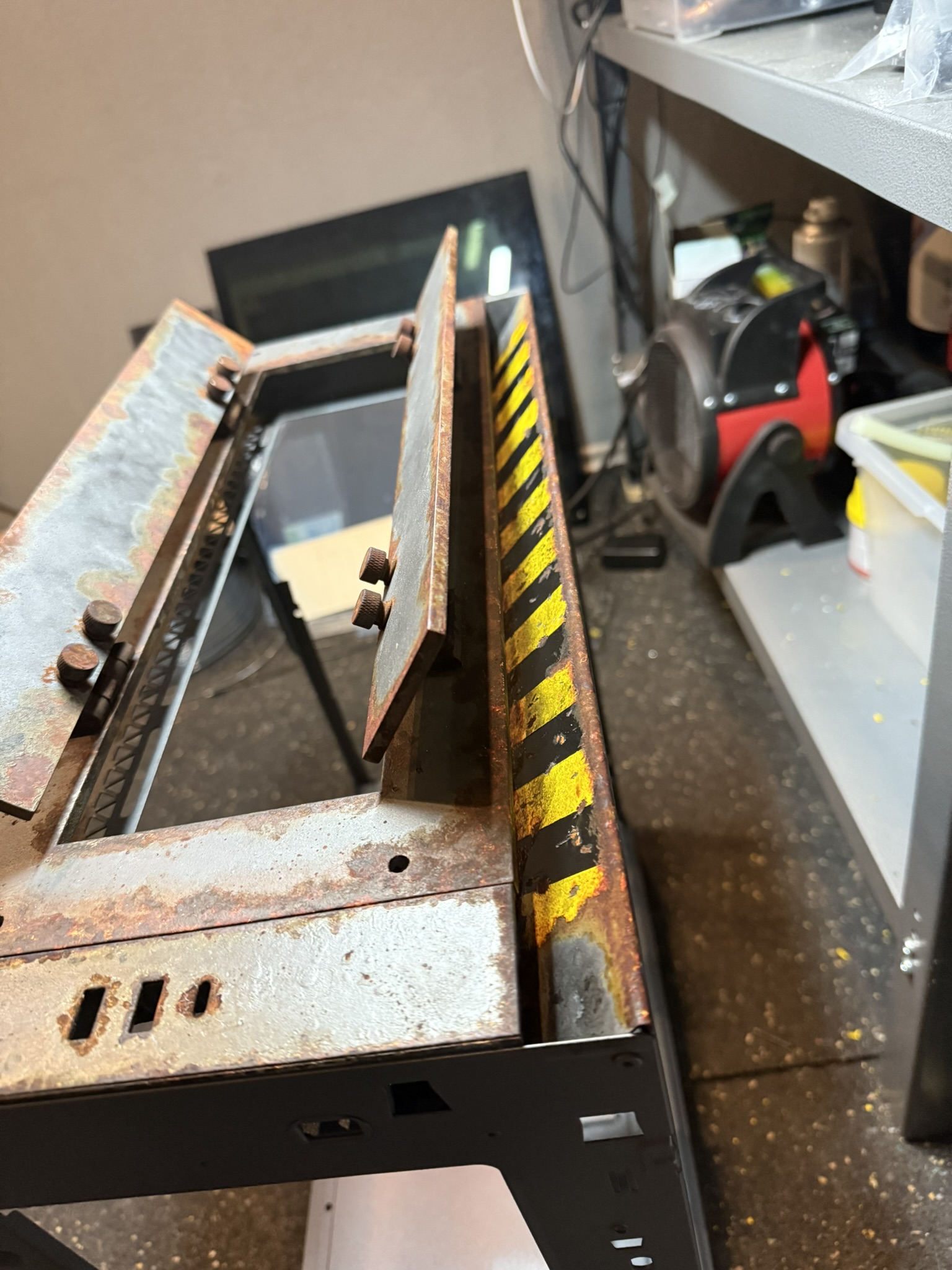

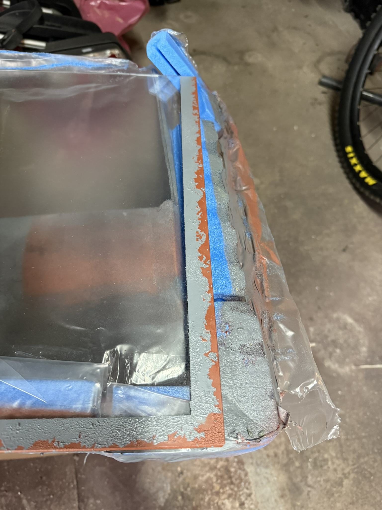

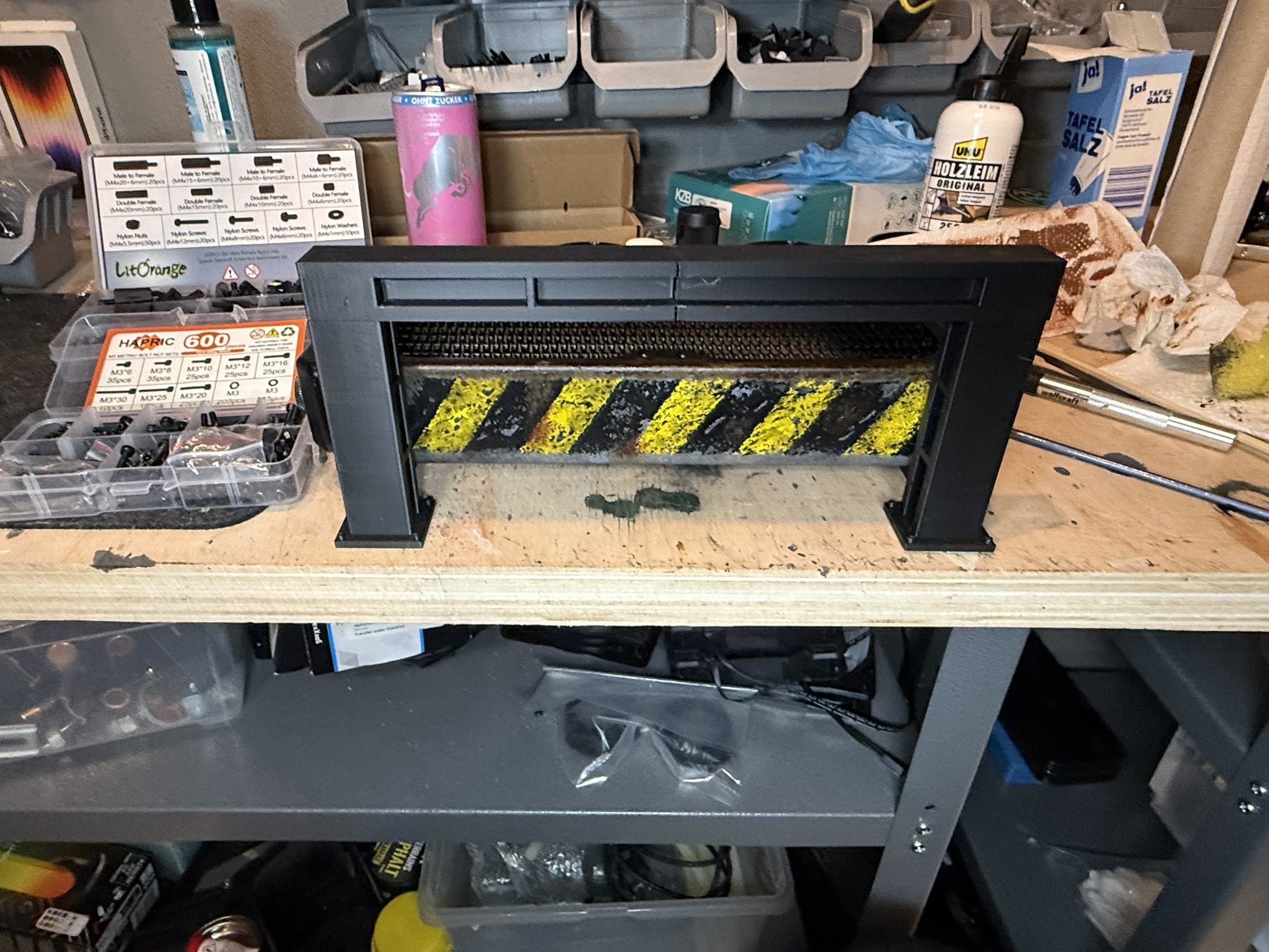

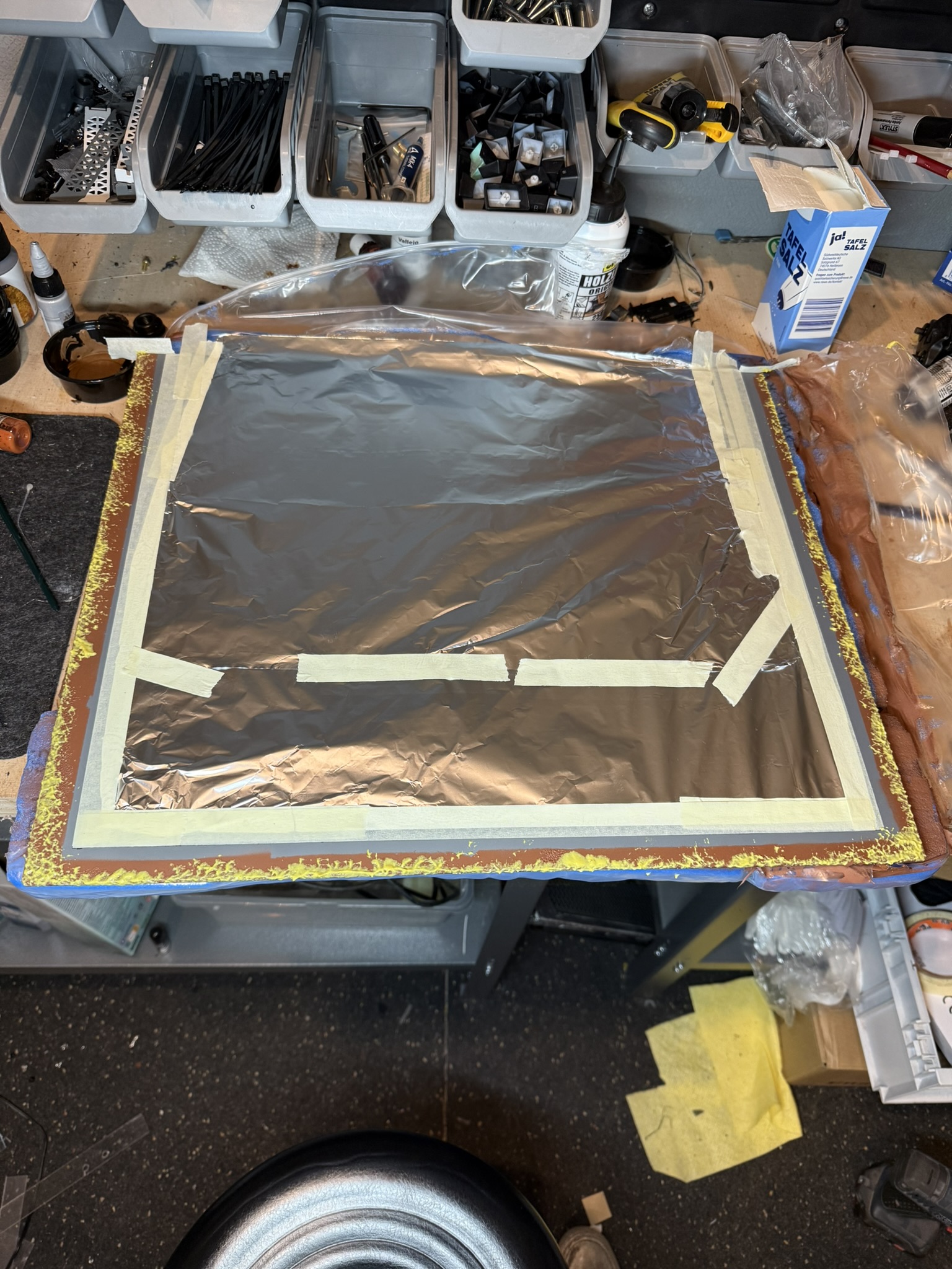

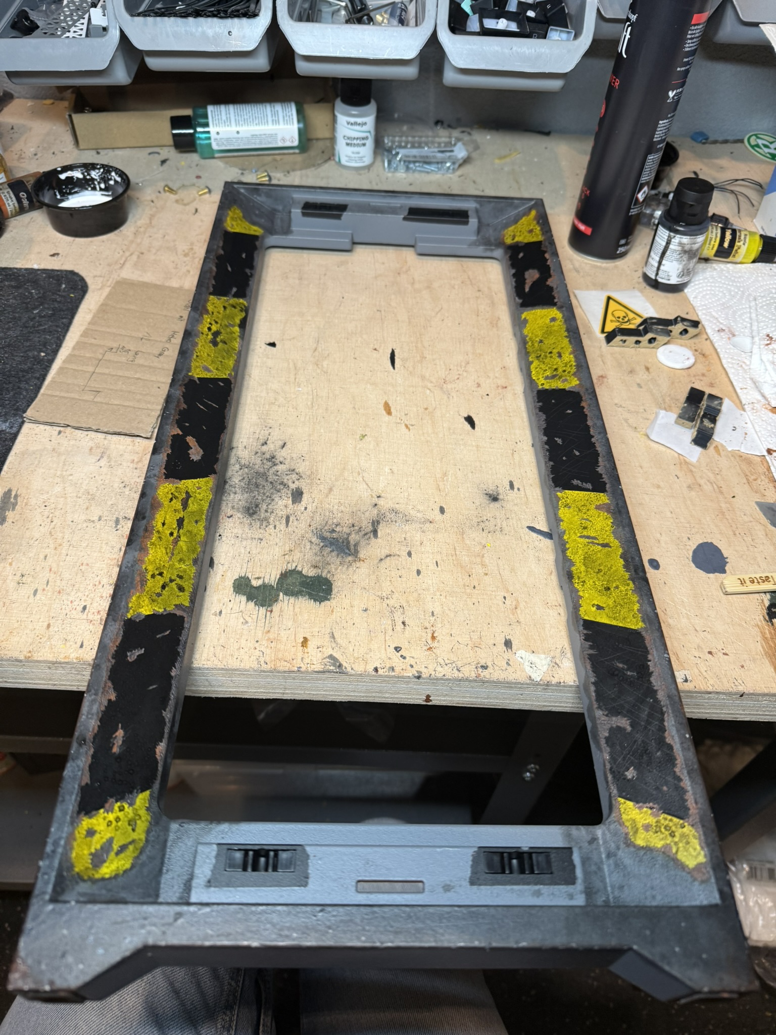

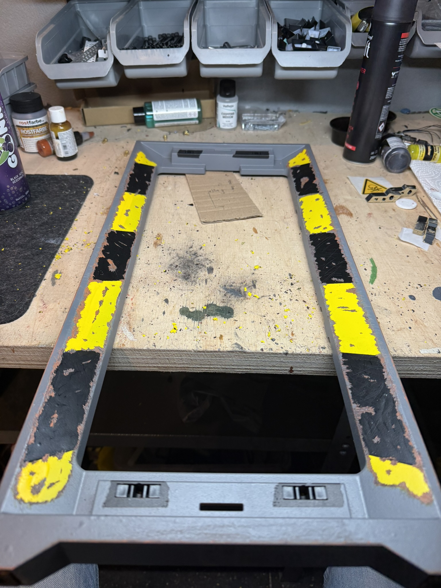

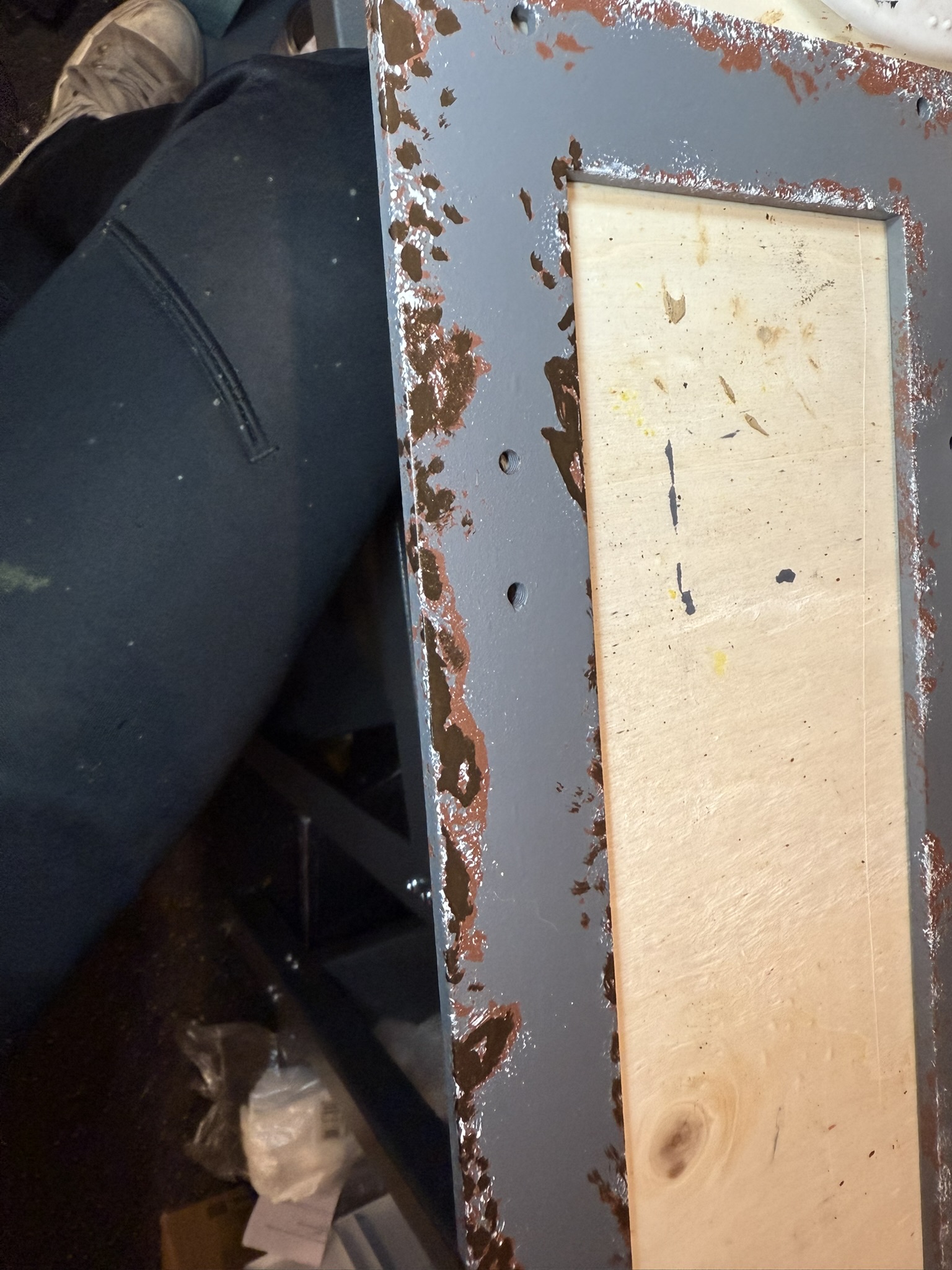

Danach gings an den 240er Radi. Das abkleben und Lackieren war leider aufwendiger als gedacht.

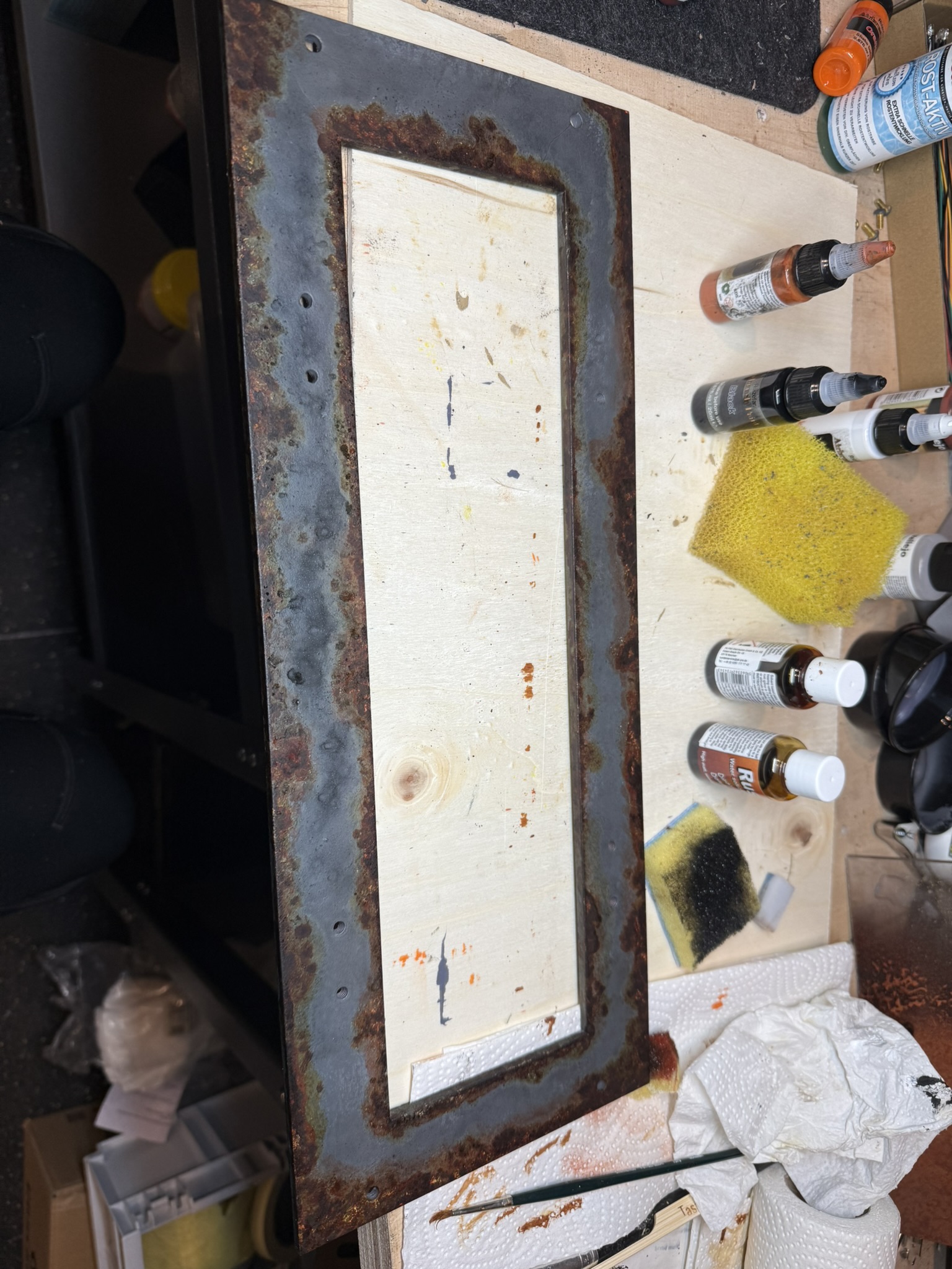

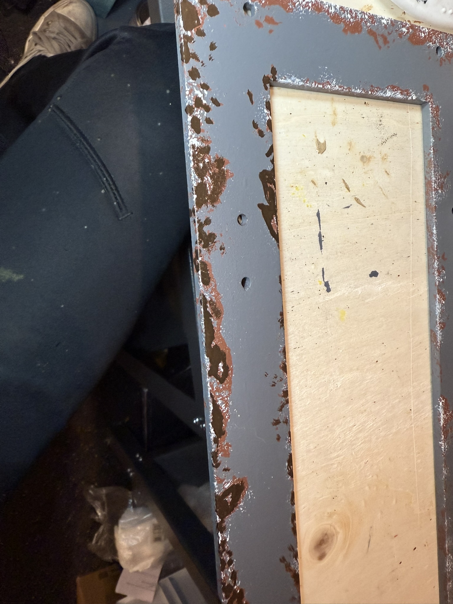

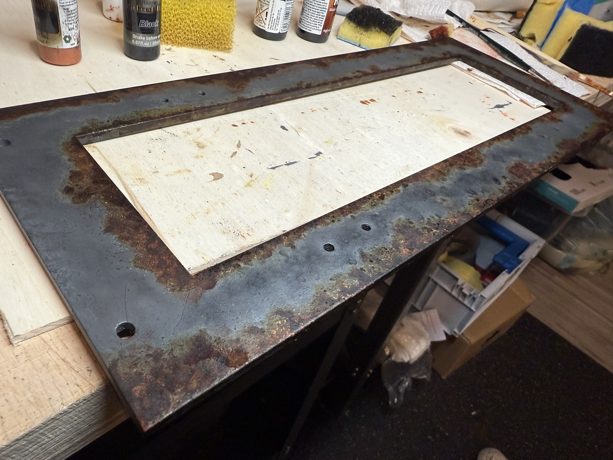

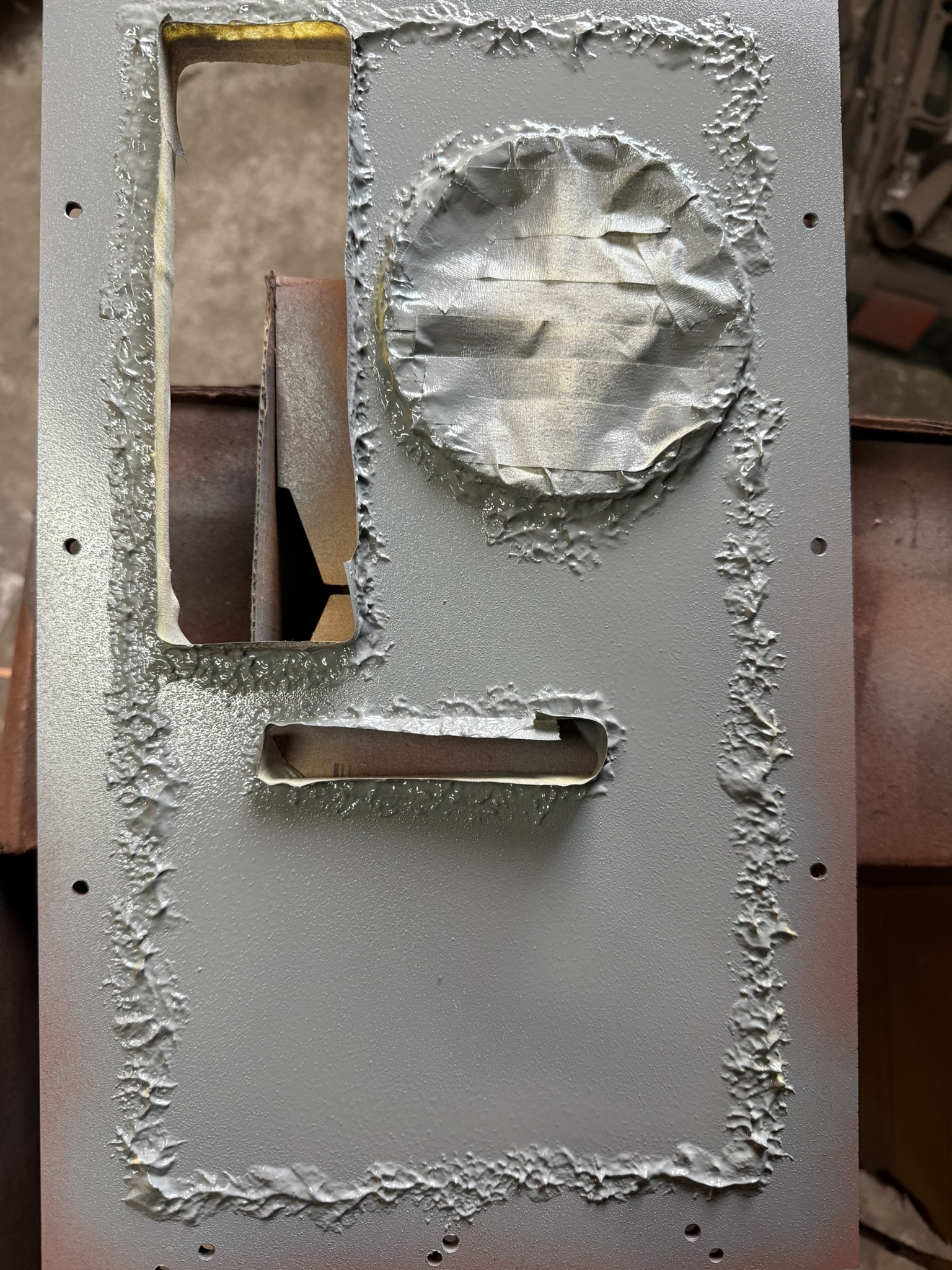

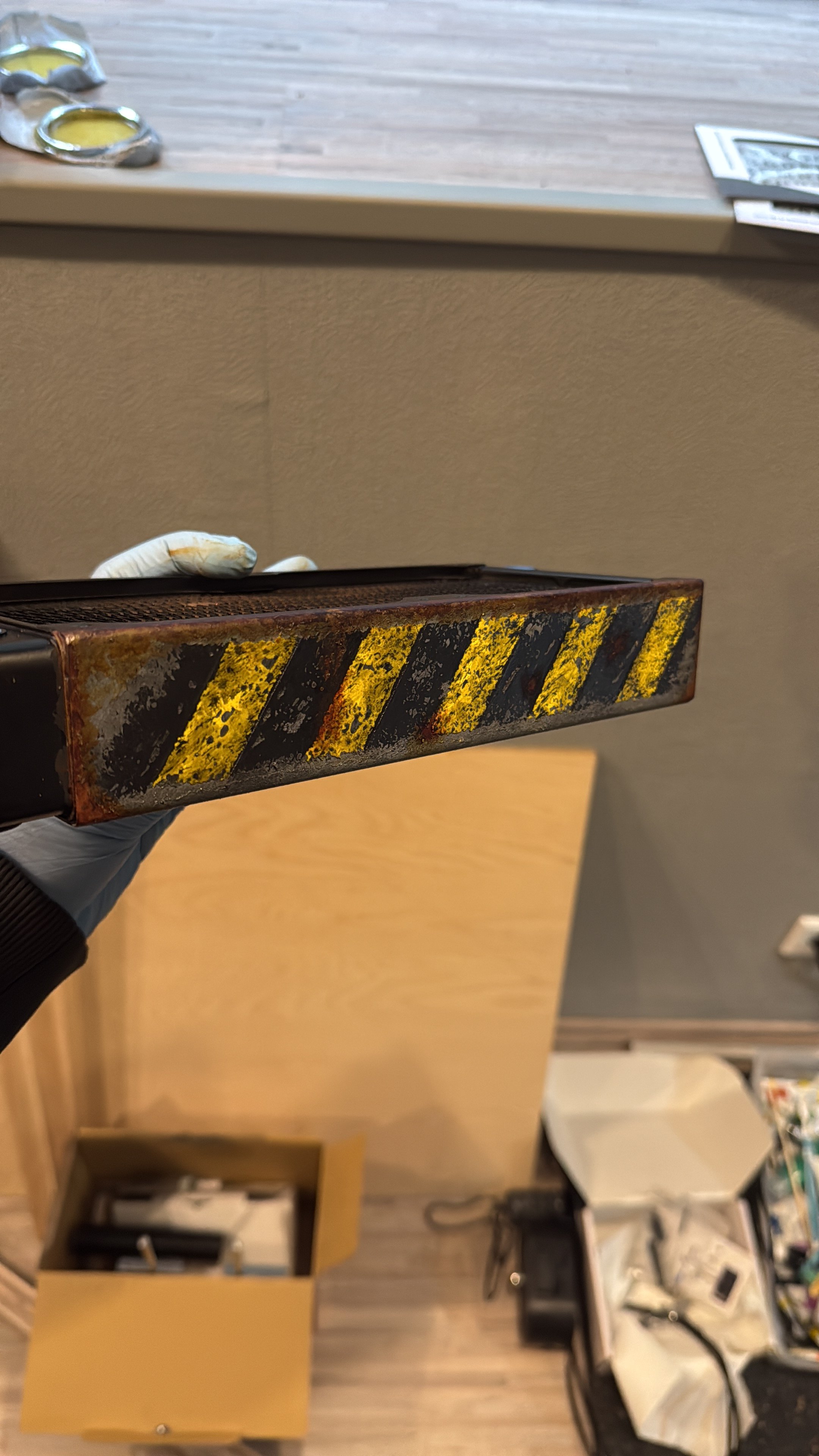

Dieser wurde zuerst in einer Rost Farbe grundiert. Zum chipping habe ich Senf benutzt. (Danke YouTube :d) Und danach wurde Grau lackiert. Dann hab ich die Streifen drauf lackiert. Am Ende wurde dann alles mit einem Holzspieß angepasst und mit einem Wash und Rust Effect vollendet.

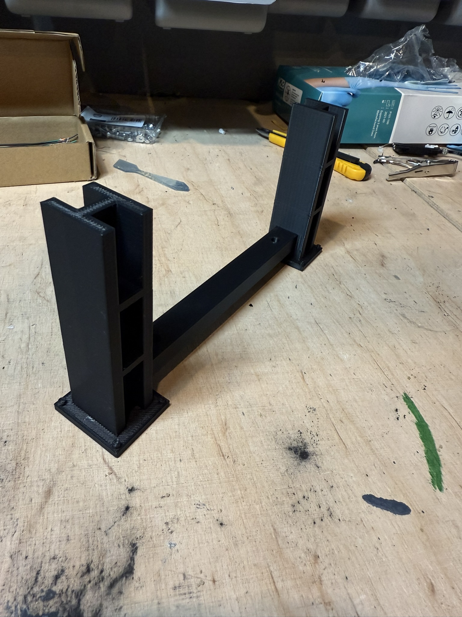

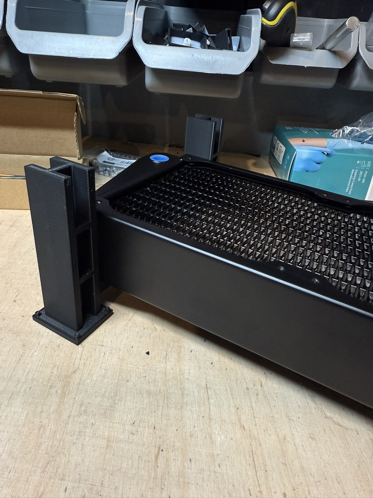

Der Radi soll von einem Stahlträger gehalten werden. Diesen habe ich per 3D Drucker in 4 einzeln Teilen gedruckt. Anschließend zusammen geklebt und gehofft das alles passt.

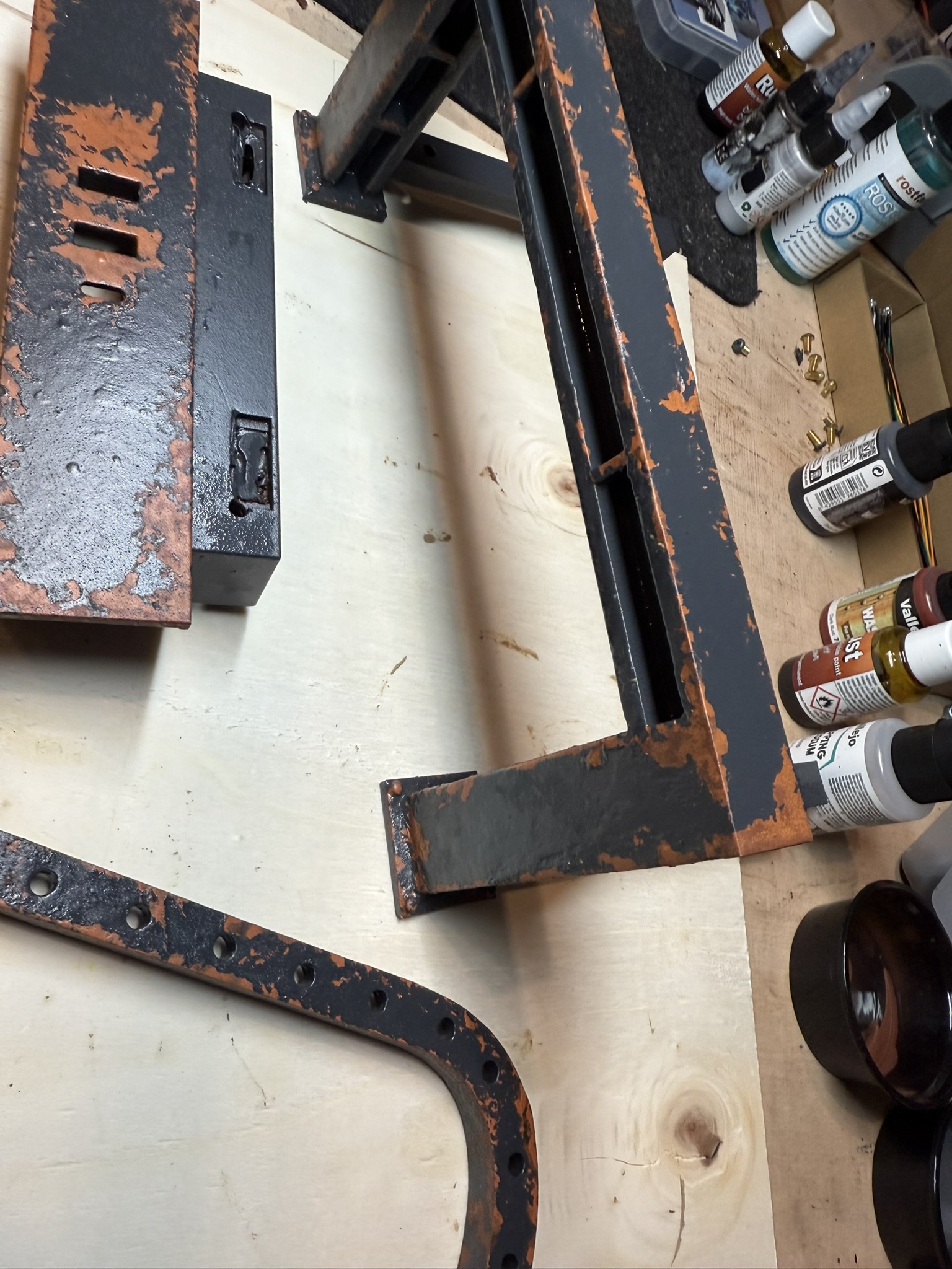

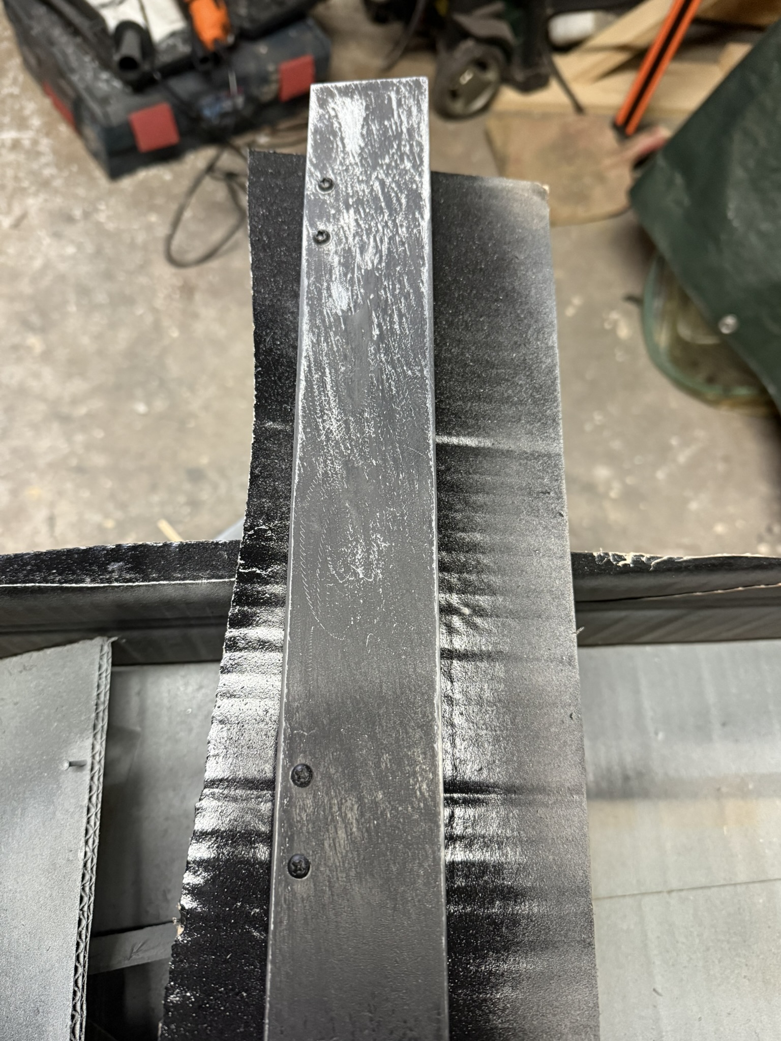

Nun gings dann an den Stahlträger. Dieser wurde erste gespachtelt. Danach geschliffen. Auch hier wieder grundiert mit der Rost Farbe. Senf als chipping aufgetragen und Grau lackiert.
Die Slotblende wurde auch bearbeitet. Den Powerschalter sowie Resetknopf hab ich mit Plastikschweißen und Spachtel entfernt.
Leider hab ich von den nächsten Steps keine Detailbilder. Zuerst hatte ich Amber Brown und ein helleres Braun mit dem Schwamm an den Roststellen aufgetragen. Danach hab 4 verschiedene Pigmente aufgetragen und fixiert. Danach dann noch mal mit einem Wash und Rosteffekt drüber.

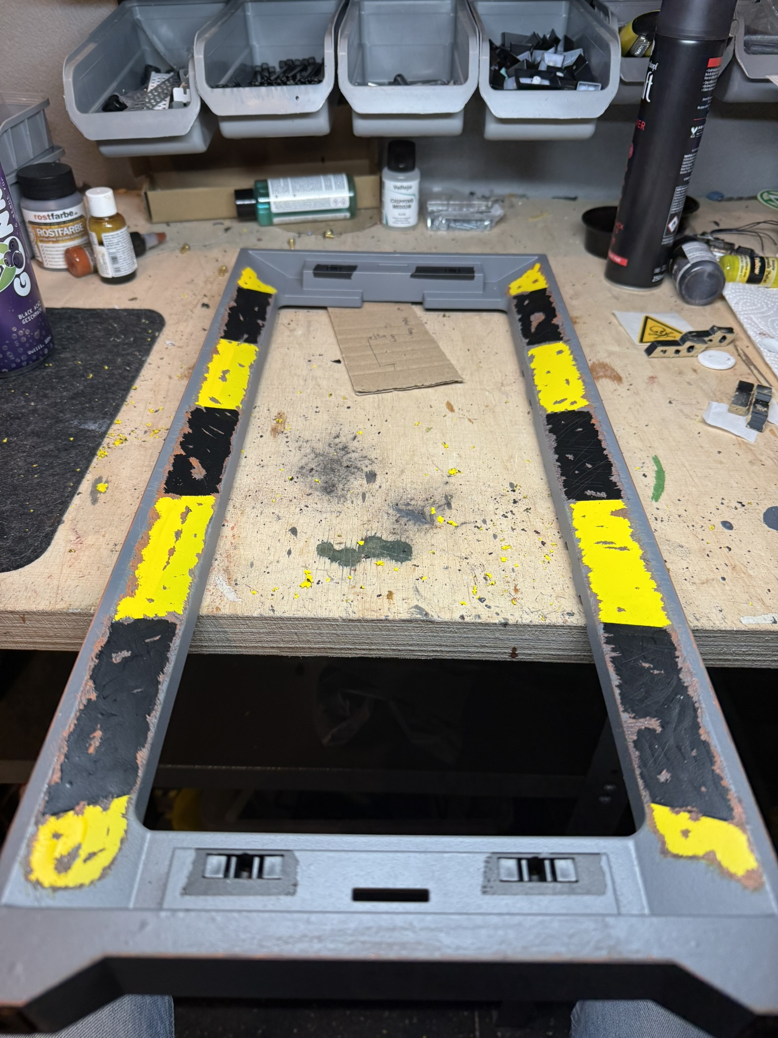

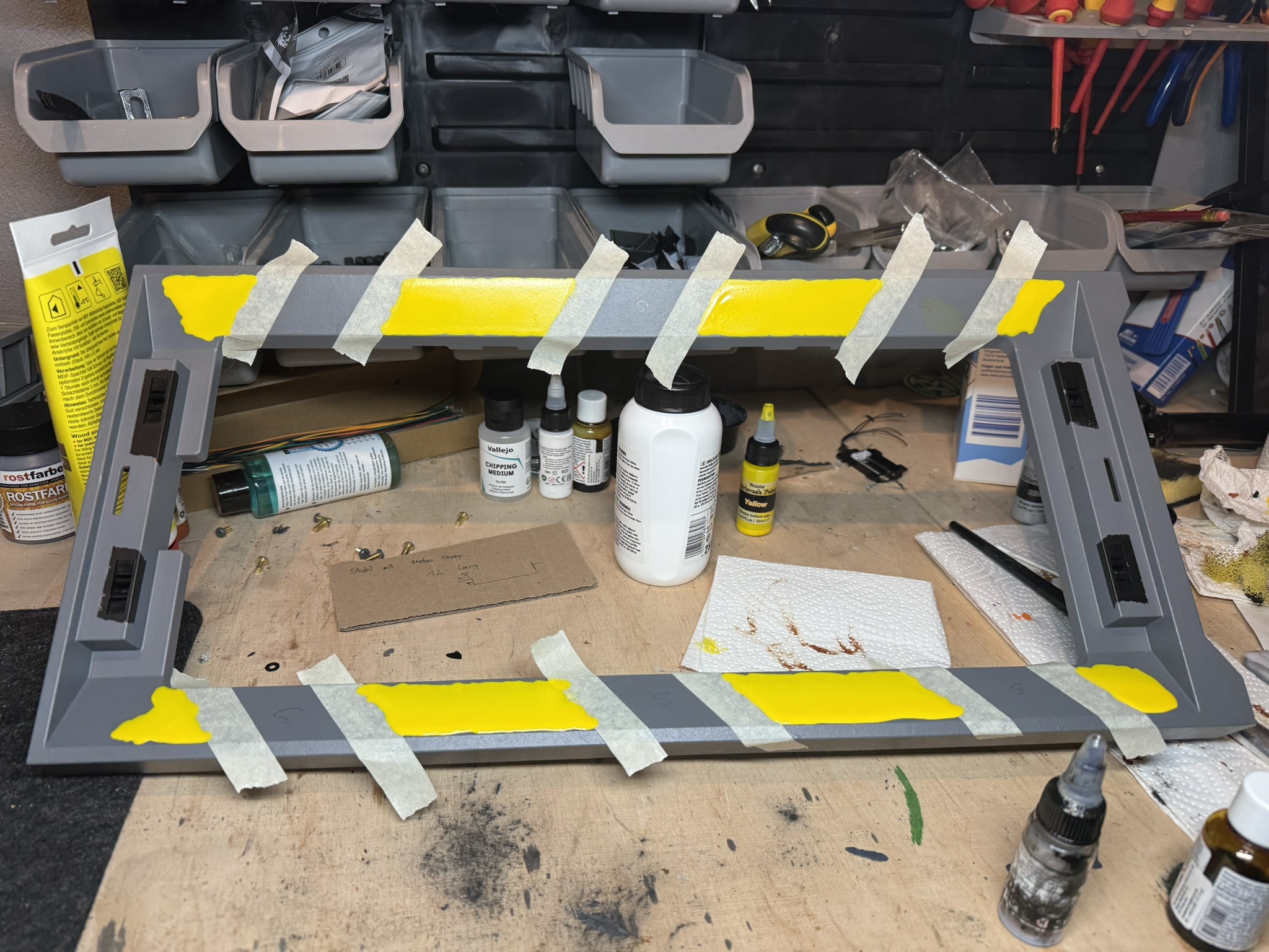

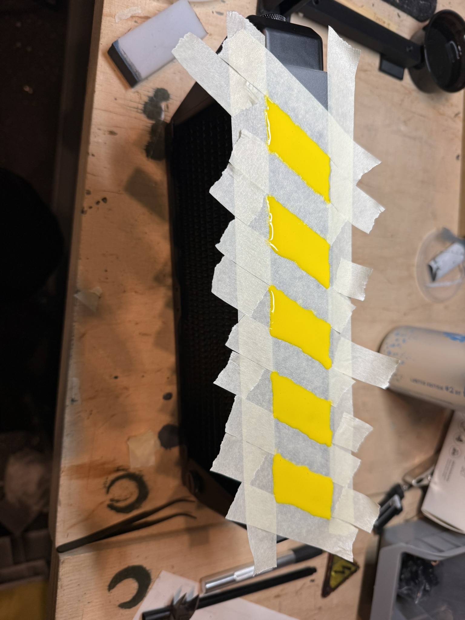

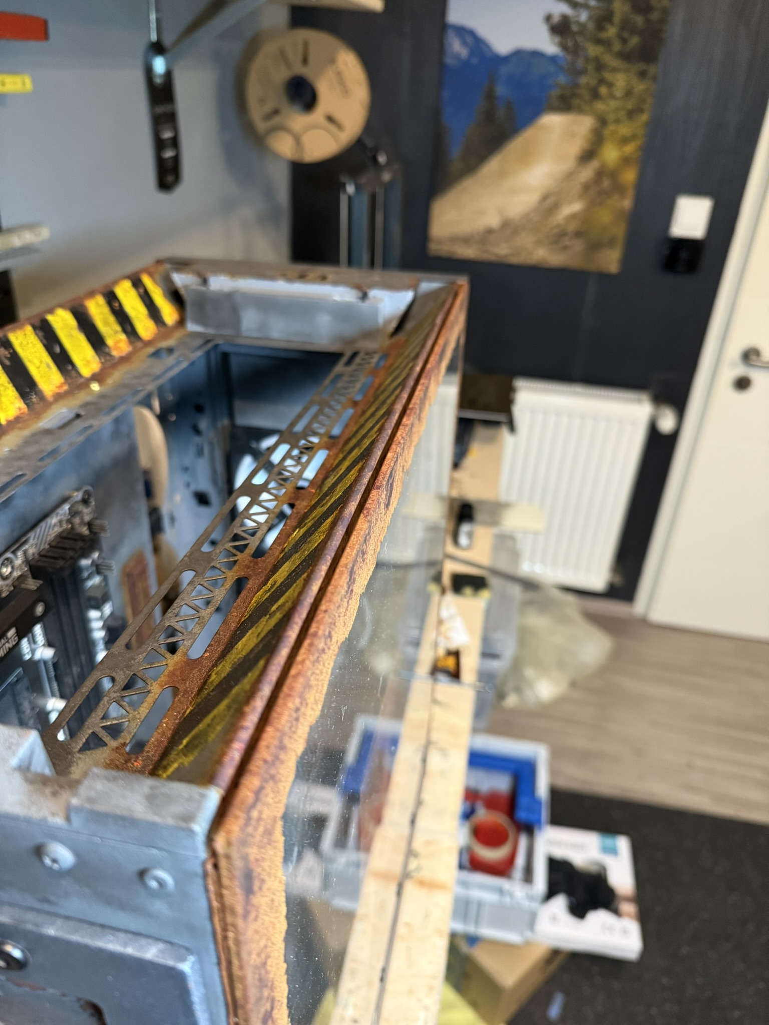

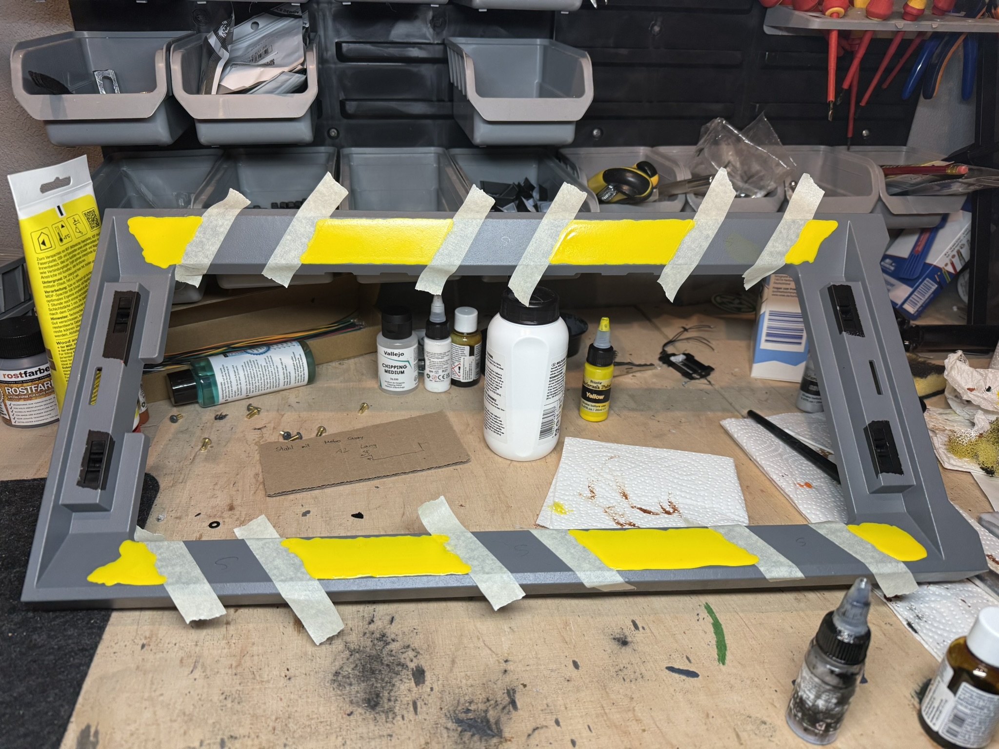

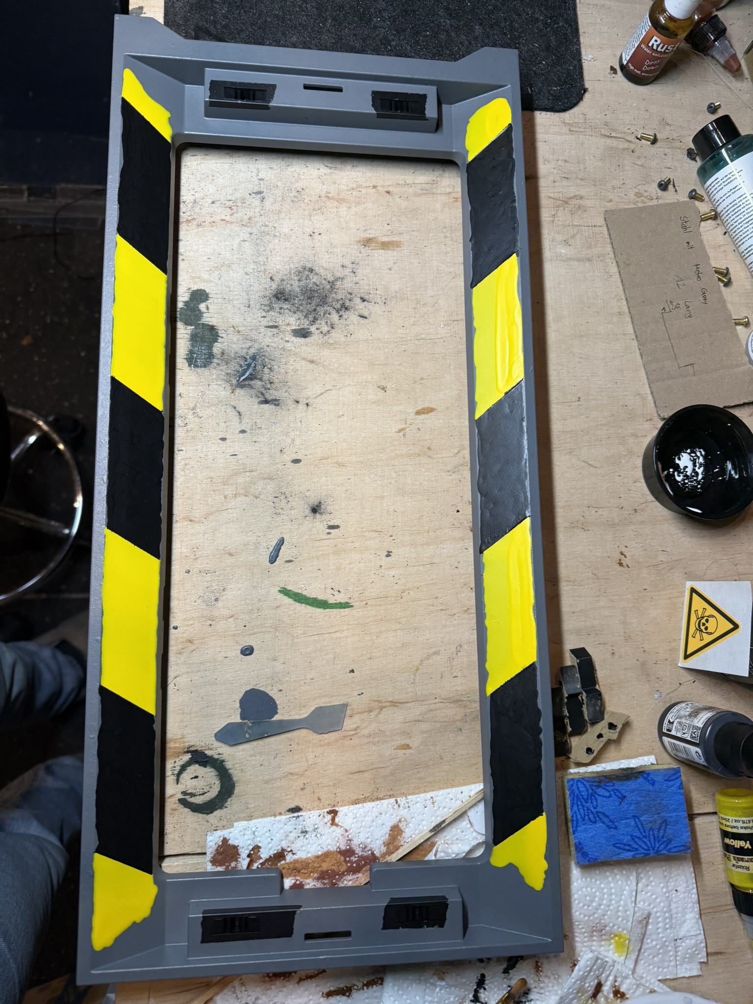

Auch auf der Top Seite sollen wieder die Streifen hin. Selbe Vorgehensweise wie beim Radi nur 3-mal mehr Arbeit.
Hier einmal ein Vergleich mit der komplett fertigen Seite.

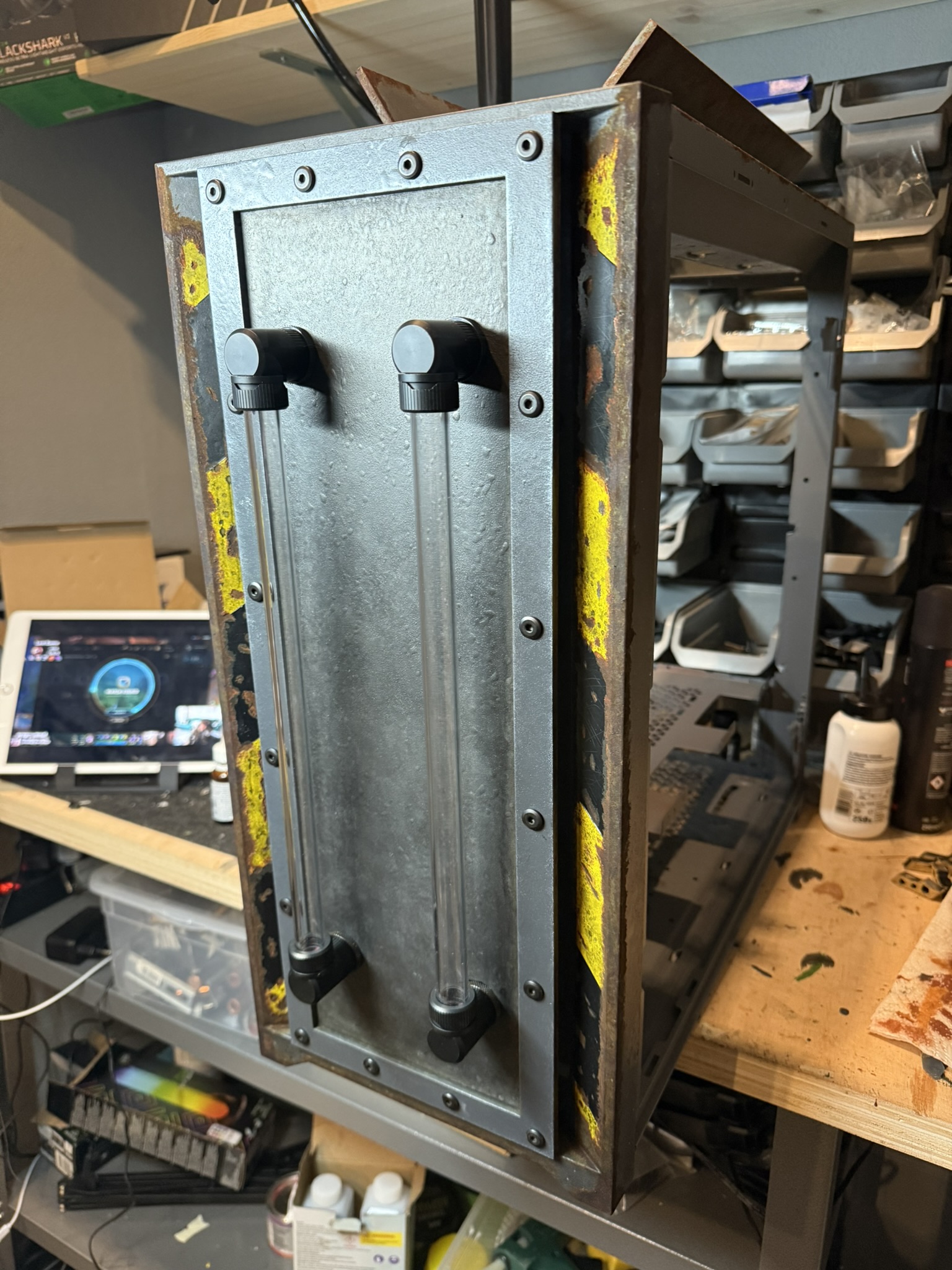

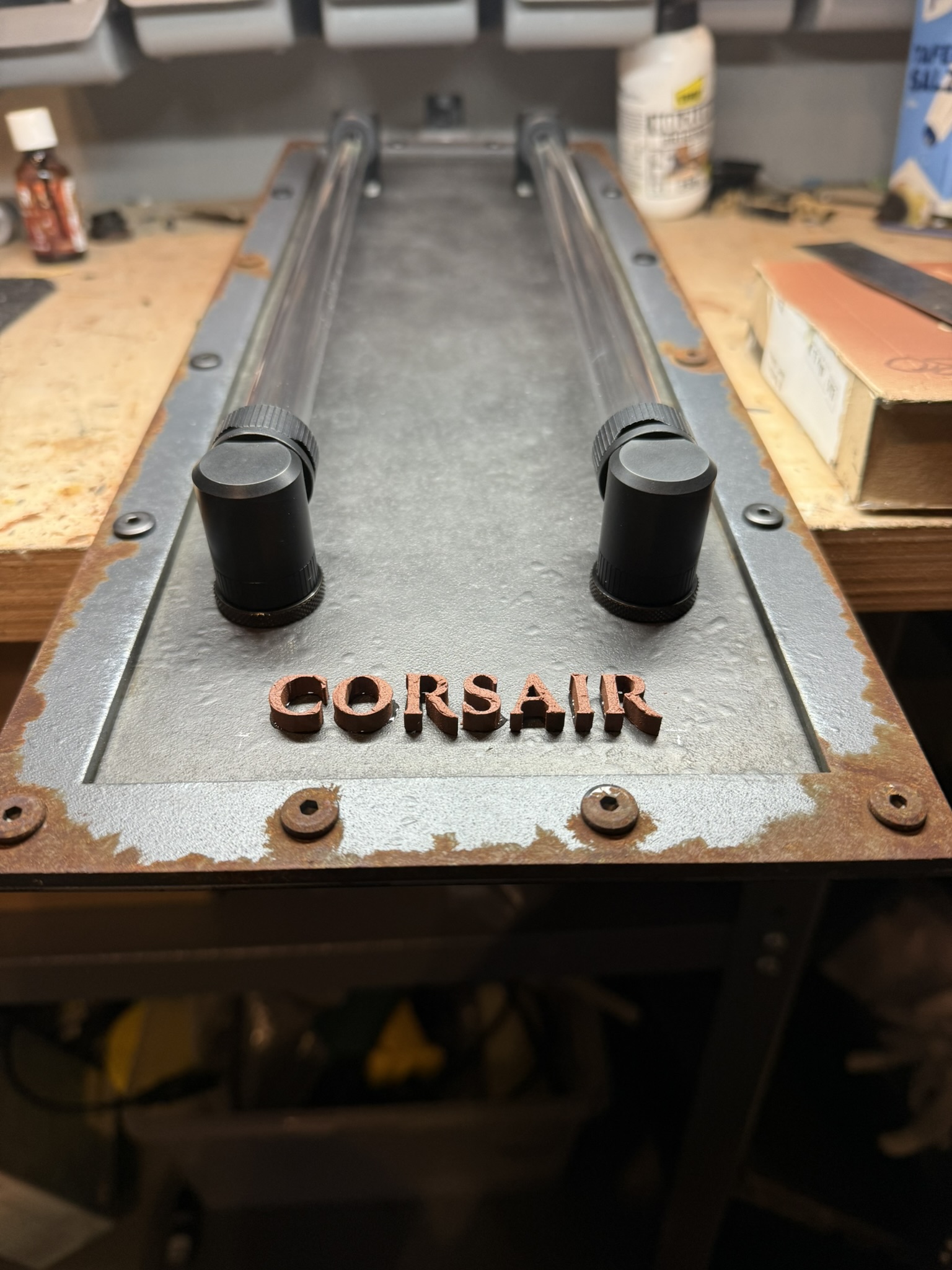

Nun gehts an der Front weiter. Surprise Surprise Streifen
Und nun die Front zum ersten mal mit den Rohren.
Zu den Halterungen für die AGB hab ich leider auch nur die fertigen Bilder. Diese sind auch 3D gedruckt.
So wirkt das ganze dann.

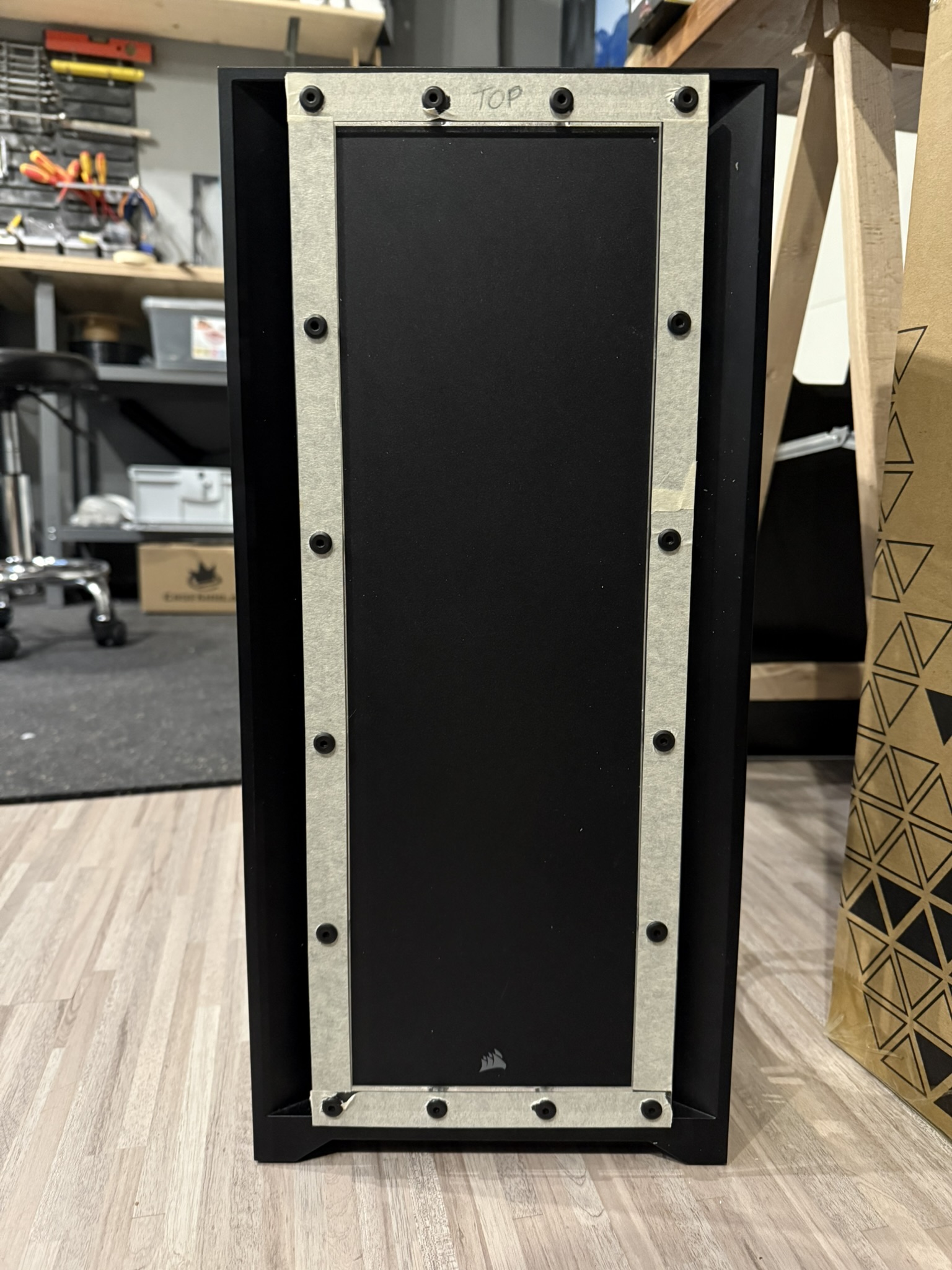

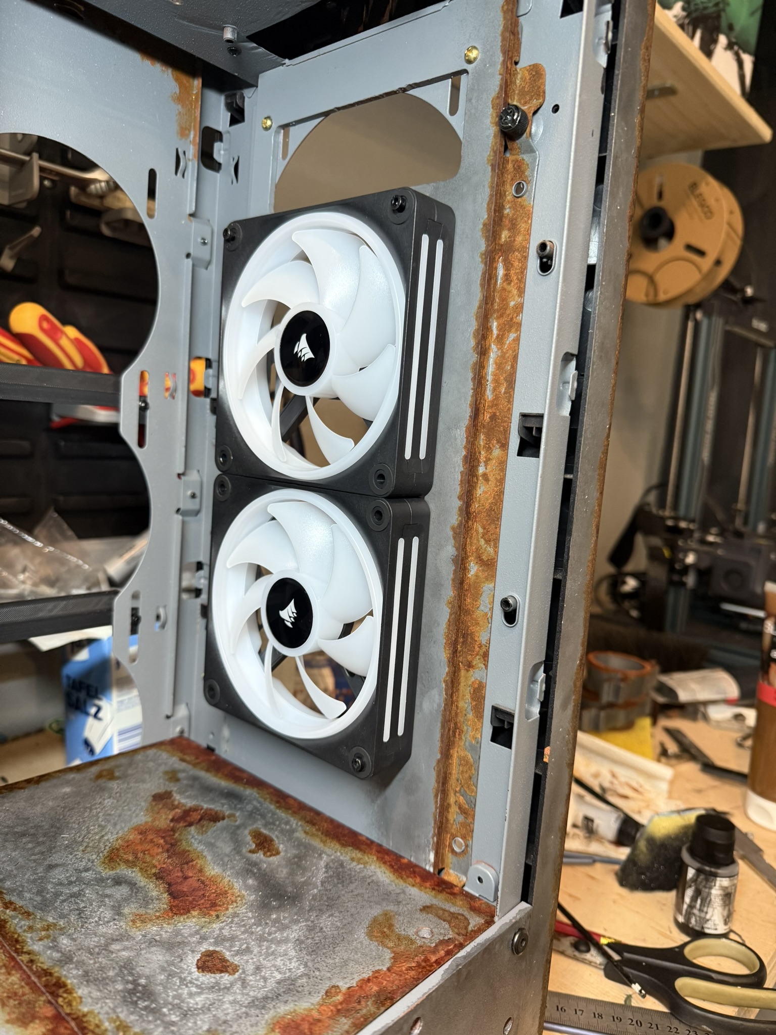

Für die 2 Intake Lüfter in der Front habe ich einen neuen Frame gebaut. Die Lüfter mussten eh um ca 0,4 cm erhöht werden damit sie mit der Distro schöner bündig abschließen. Die Lackier Steps hab ich auch hier leider nicht dokumentiert.

Auf dem letzten Bild sieht man auch schon eine fertige Bodenplatte. Diese müssen allerdings noch einmal alle drei mit dem Rost Effekt überarbeitet werden. Dies werde ich allerdings erst relativ am Ende machen.
Dadurch das der 240er Radi auf dem Boden stehen wird, wird man von den Platten leider eh nicht viel sehen.

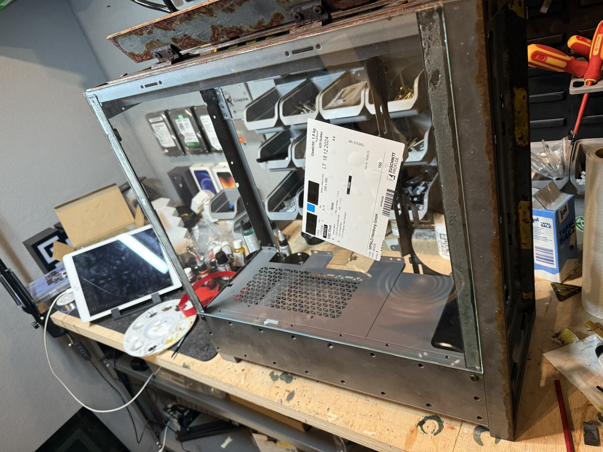

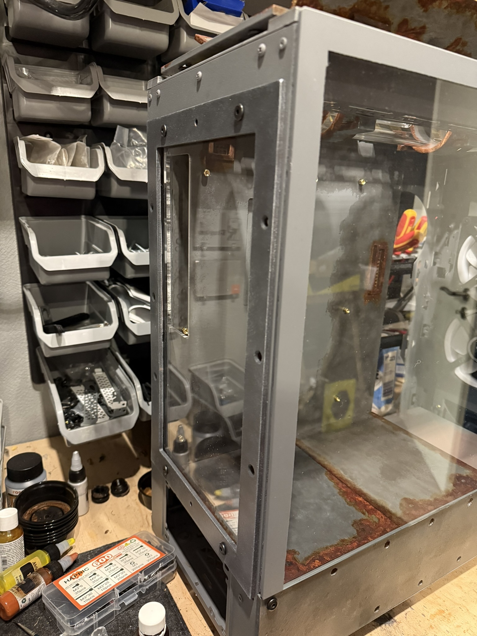

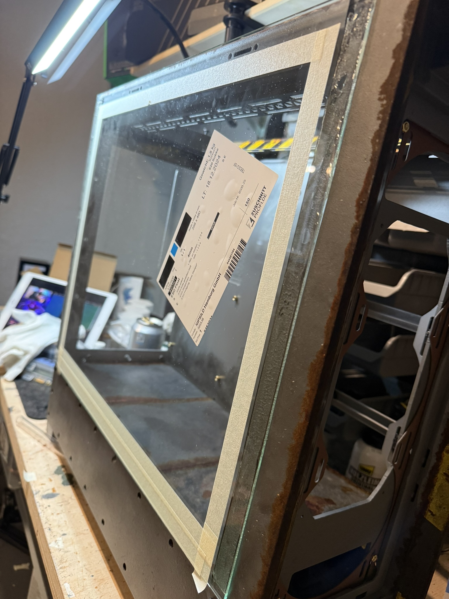

Hier hab ich nun die Halterung von dem original Glas entfernt und auf das neue Maß gekürzt. Die neue Scheibe habe ich bestellt und dann die Halter mit neuen Klebestreifen verklebt.
Danach wurde auch schon direkt abgeklebt und lackiert.
Spaltmaß passt auch ^^
Hier fehlen nur noch Washes und der Rost Effekt.

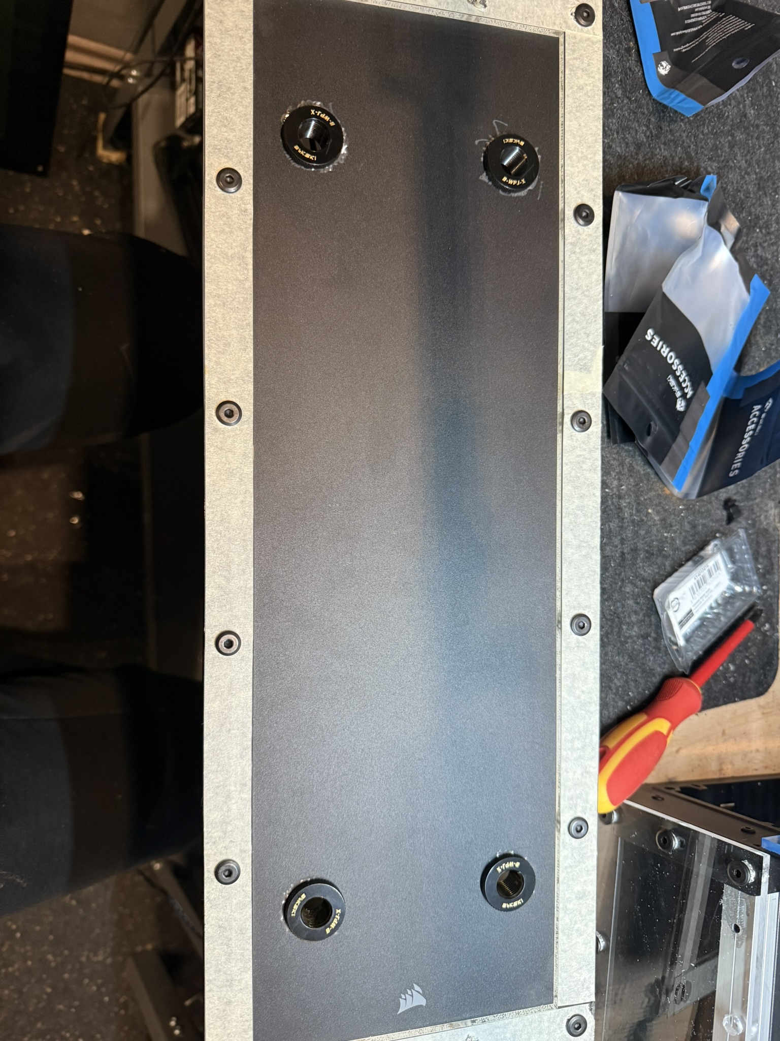

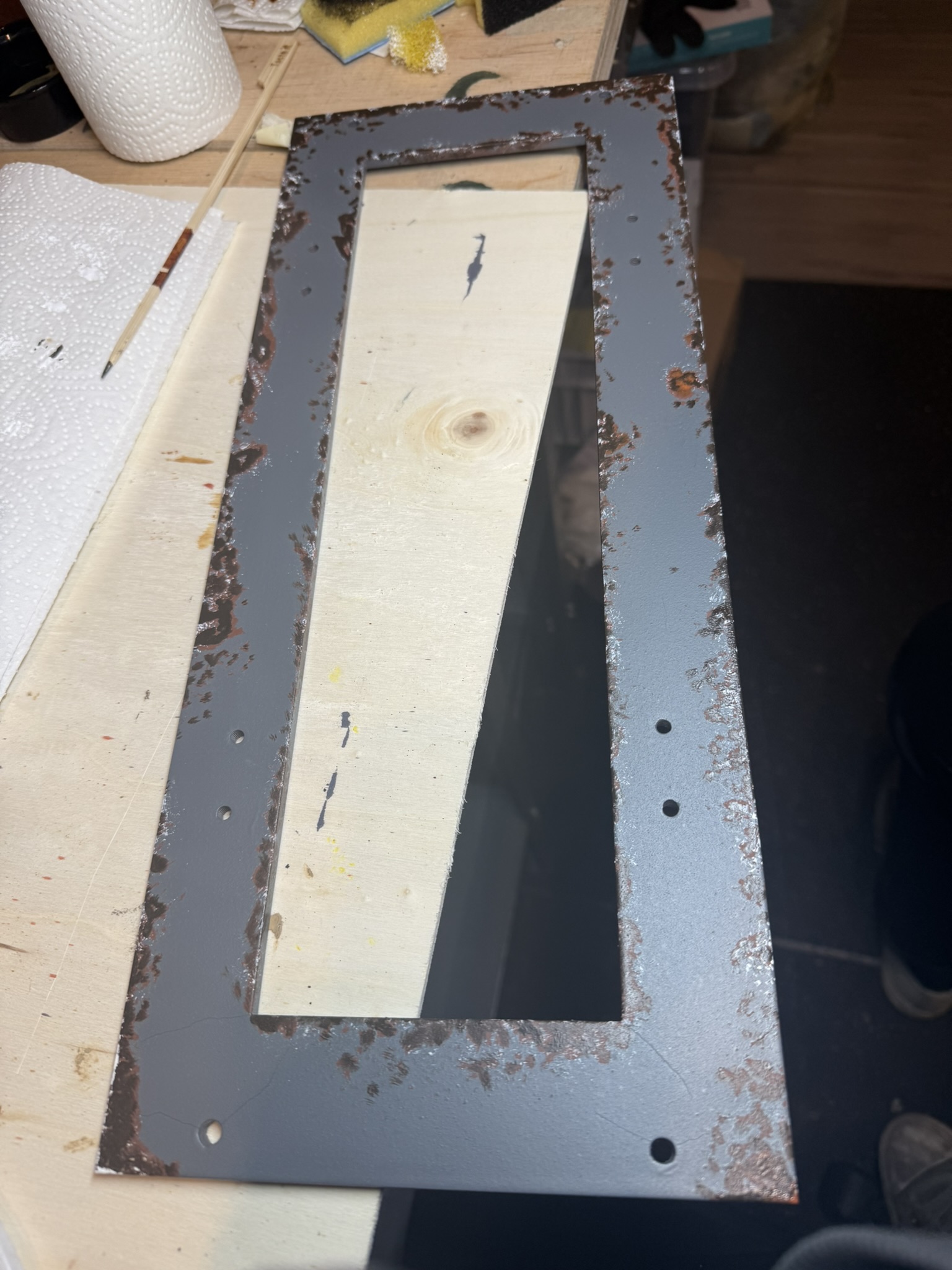

Weiter geht es mit der Rückseite des MB Trays. Hier kommen noch Blenden damit man die Schrauben nicht sieht. Die Kabel vom MB werden mit Kabelkämmen geführt. Diese sind auch schon grundiert. Der 360er Radi kommt links außen hin. Für diesen habe ich Halter gedruckt. Dieser ist somit abnehmbar. Hier spiele ich mit dem Gedanken in auch neben das Case stellen zu können. Die Verkleidung für den Radi ist schon fast fertig gedruckt. Hier gehts dann als nächstes ans spachteln.
Die Rückseite sieht aktuell so aus. Auch hier hab ich wieder einen Rahmen. Dieser ist soweit fertig lackiert und gebürstet. Hier kann ich allerdings erst weiter machen wenn ich die GPU hab. Ich brauch die Maße von dieser. Außerdem bin ich mich noch nicht sicher wie ich sie montier. Leider gibts noch keine 5.0 Riser Kabel zu kaufen. Der ursprüngliche Plan war die GPU mit Eisenketten abzuhängen. Montieren wollte ich sie dann auch wieder auf einem 3D gedruckten Botest.

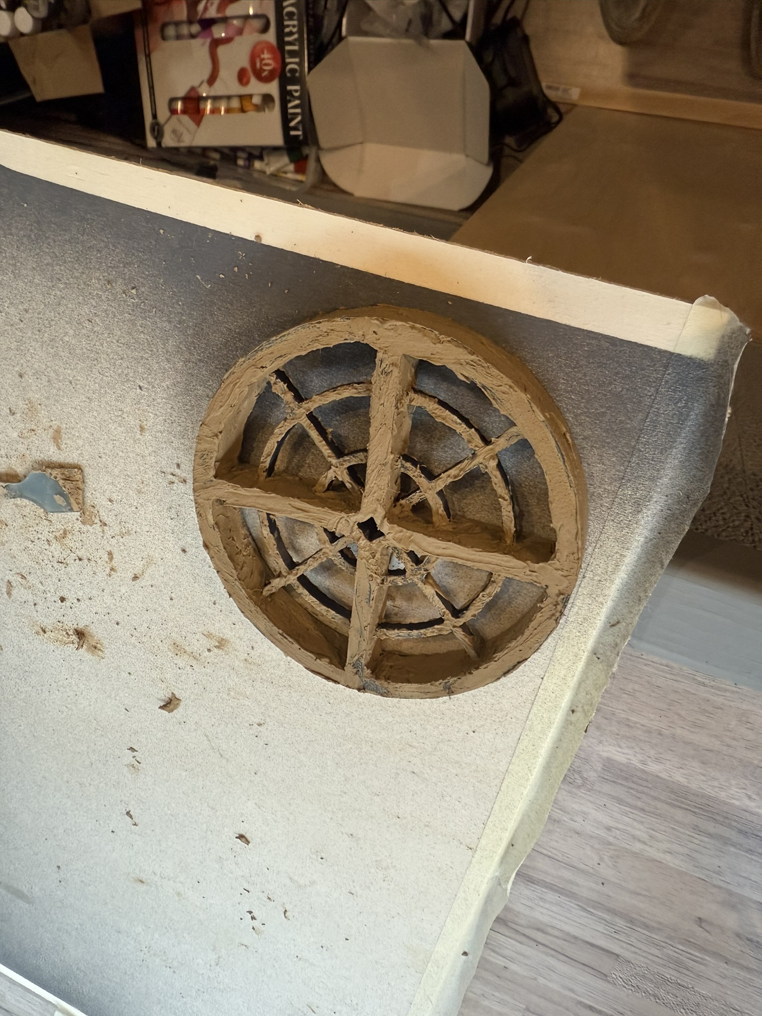

In den oberen Teil soll dieses Gitter. Der Rahmen des Gitters baut auf jeder Seite 0,5 cm auf. Die Innenseite hat die Dicke des Plexiglas. Das schleifen des Gitters.... was hab ich mir dabei noch gedacht. :d

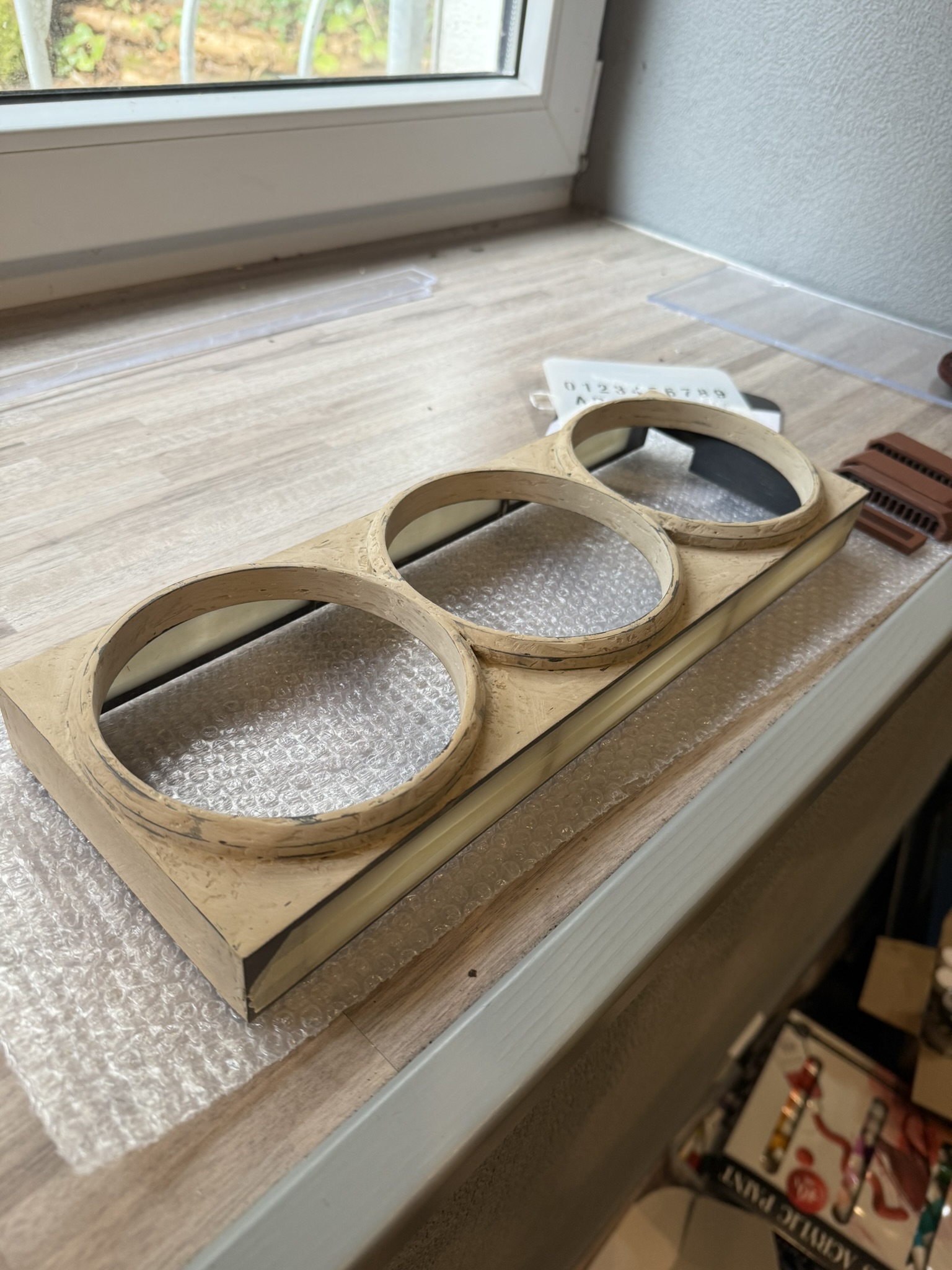

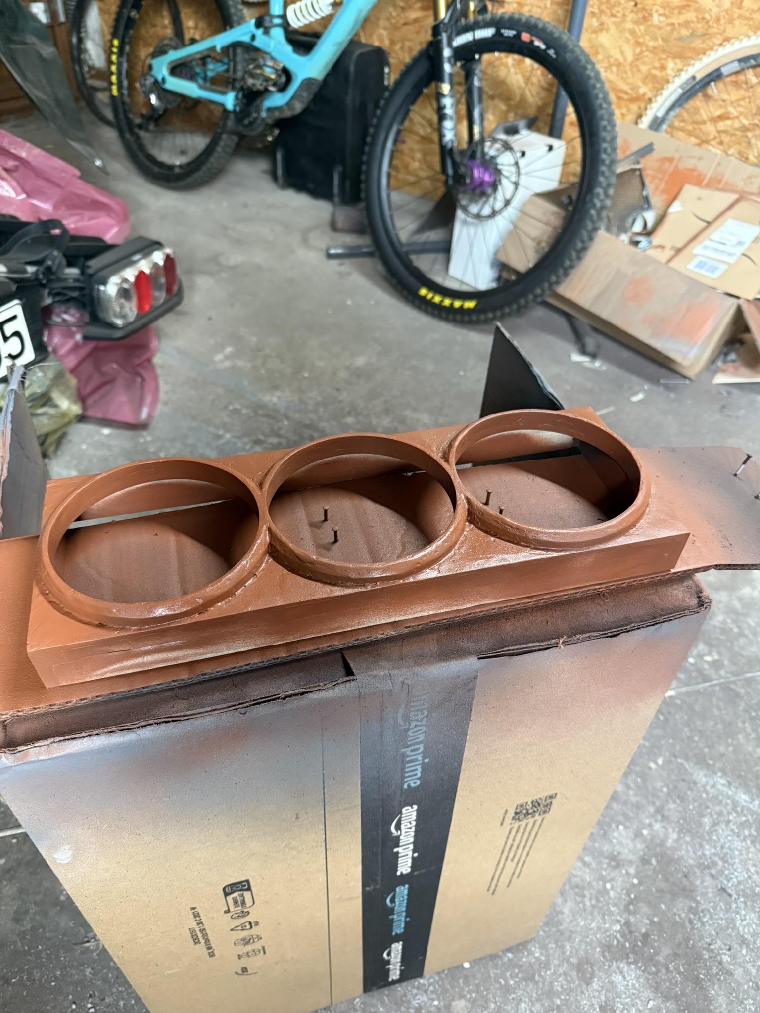

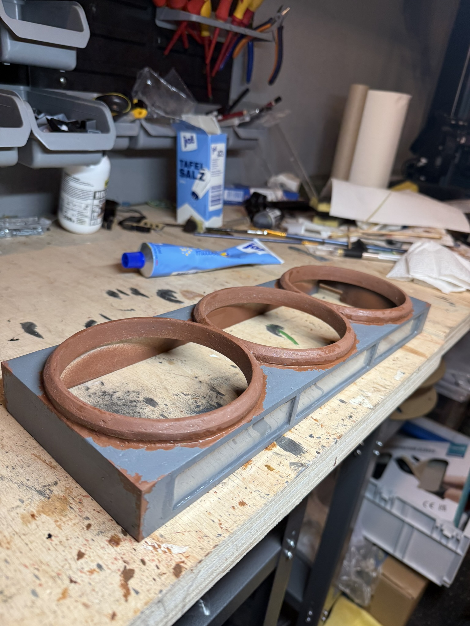

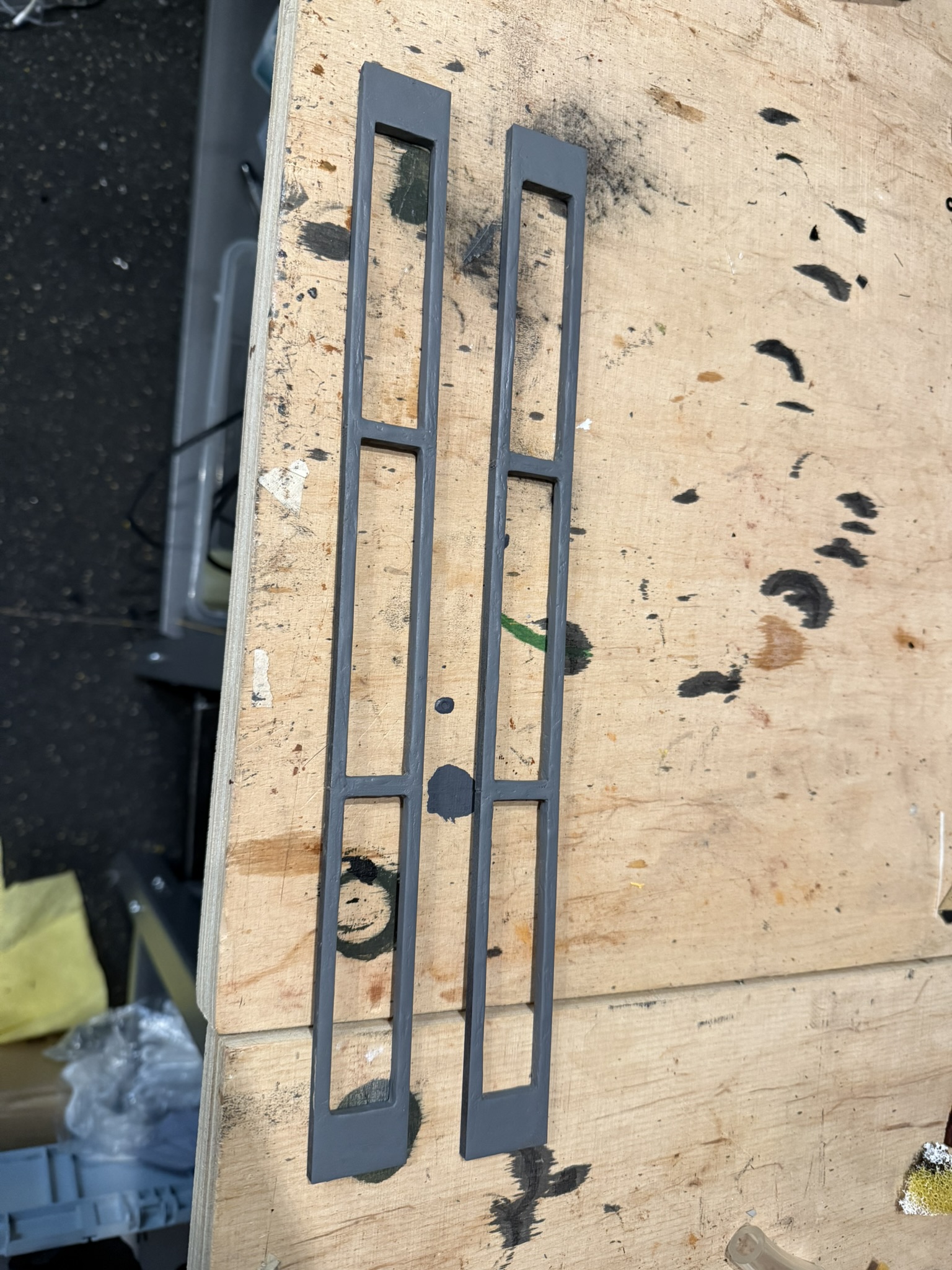

Die ersten Teile der Radi Verkleidung sind fertig gedruckt. Die schmalen Blenden an den Seiten musste ich zwei mal spachteln. Beim ersten spachteln sah es mir zu clean aus :d
Die Teile sollen eine leichte Struktur haben.
Die 3 Fenster habe ich mit Epo ausgefüllt. Diese sollen aber auch noch dunkler werden.

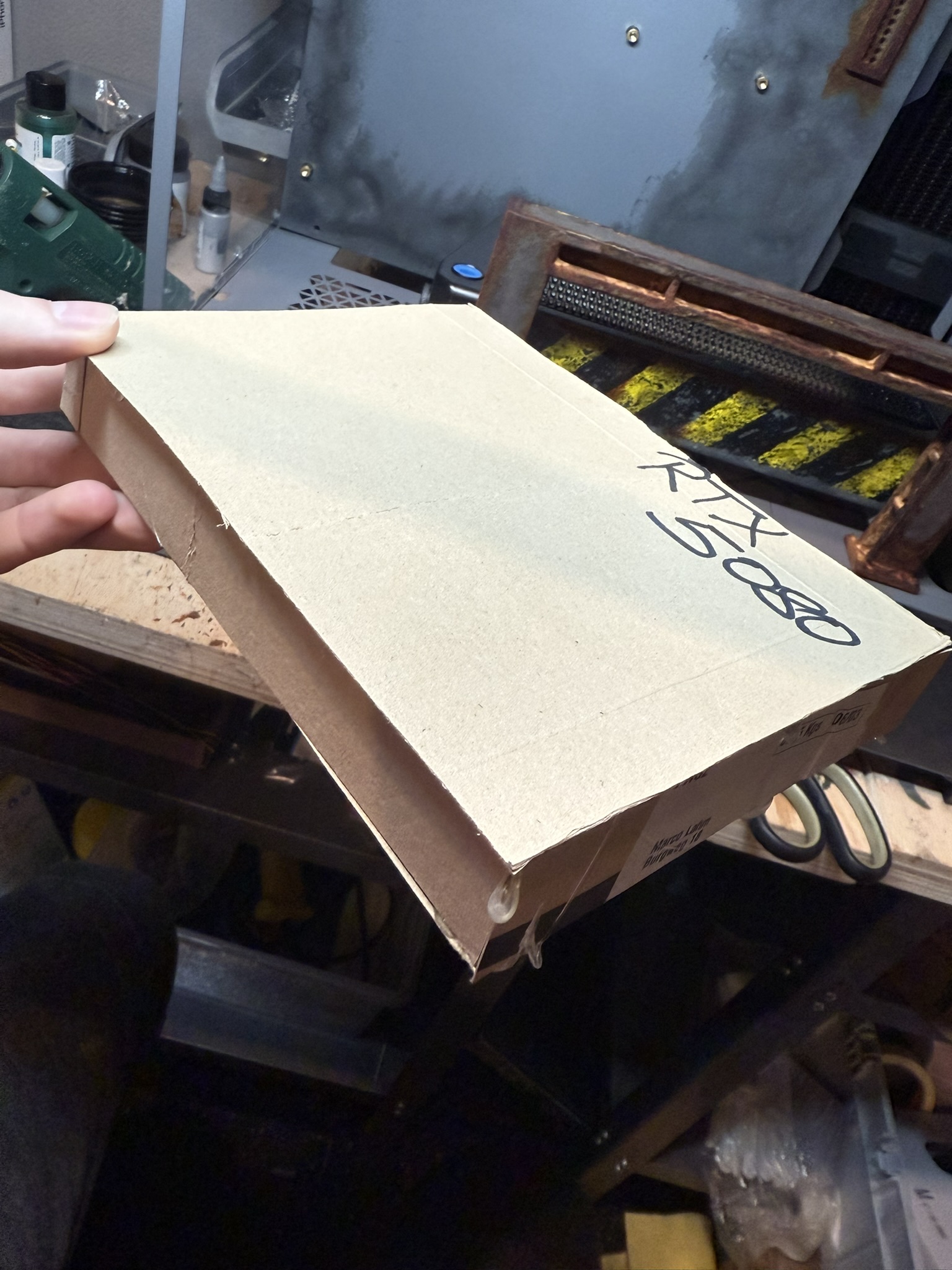

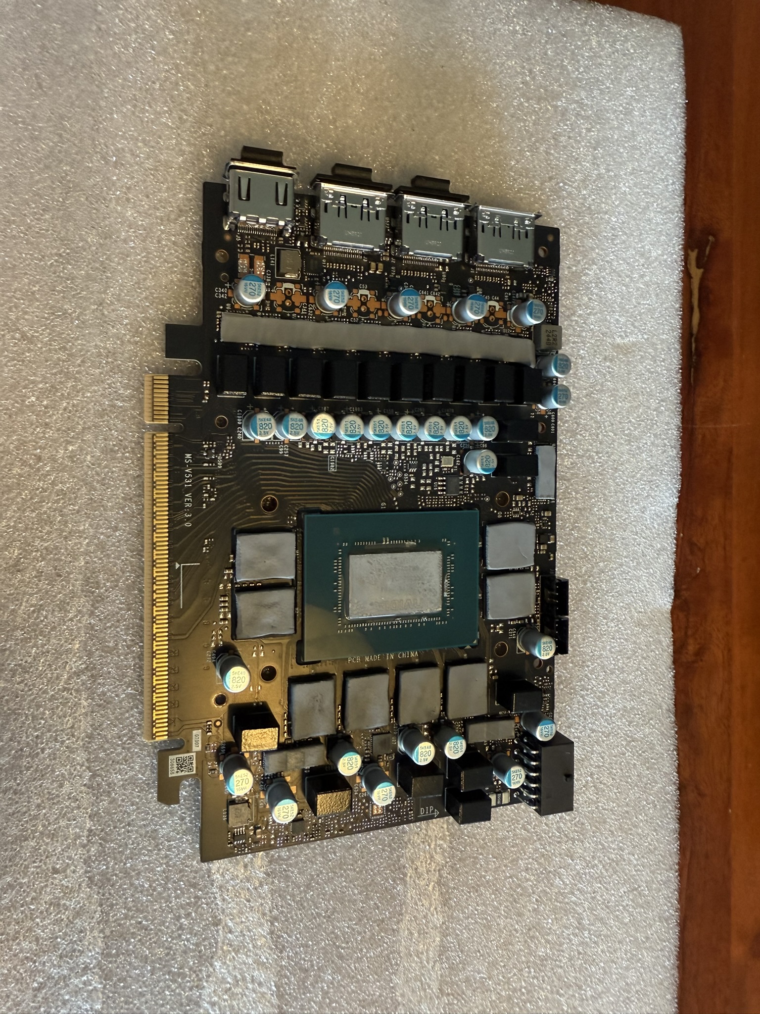

Nun hab ich mir dann mal eine Schablone der GPU gebastelt. Da hab ich dann festgestellt das die Karte eigt viel zu groß ist :d
Da waren sie wieder... Die Gedanken einfach alles zu verkaufen und morgen eine PS5 kaufen zu gehen. :d
Am nächsten Tag ging ich dann auf die Suche nach alternativen. Zuerst schaute ich mir die zweite Wahl genauer an. Inno3D oder MSI.
Diese passen von den Maßen deutlich besser. Auf dem Karton hab ich einmal die 1 Slot Variante und das normale Design.
Bestellt hab ich dann nun das normale Design und eine MSI Ventus 3X OC. Diese waren beide sogar lieferbar.
Nun war die Radiatorabdeckung fertig zum spachteln.
Gespachtelt und Grundiert.

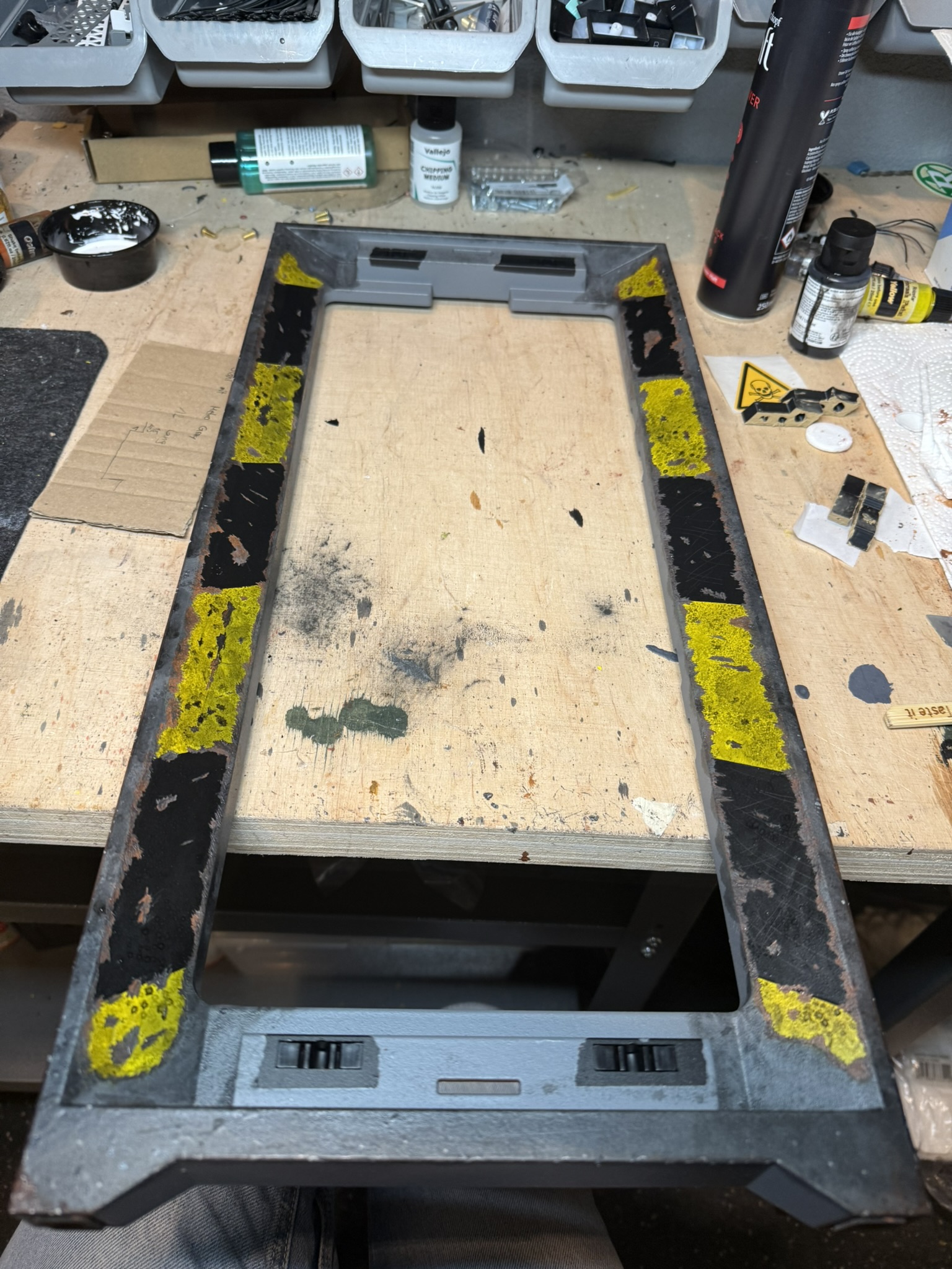

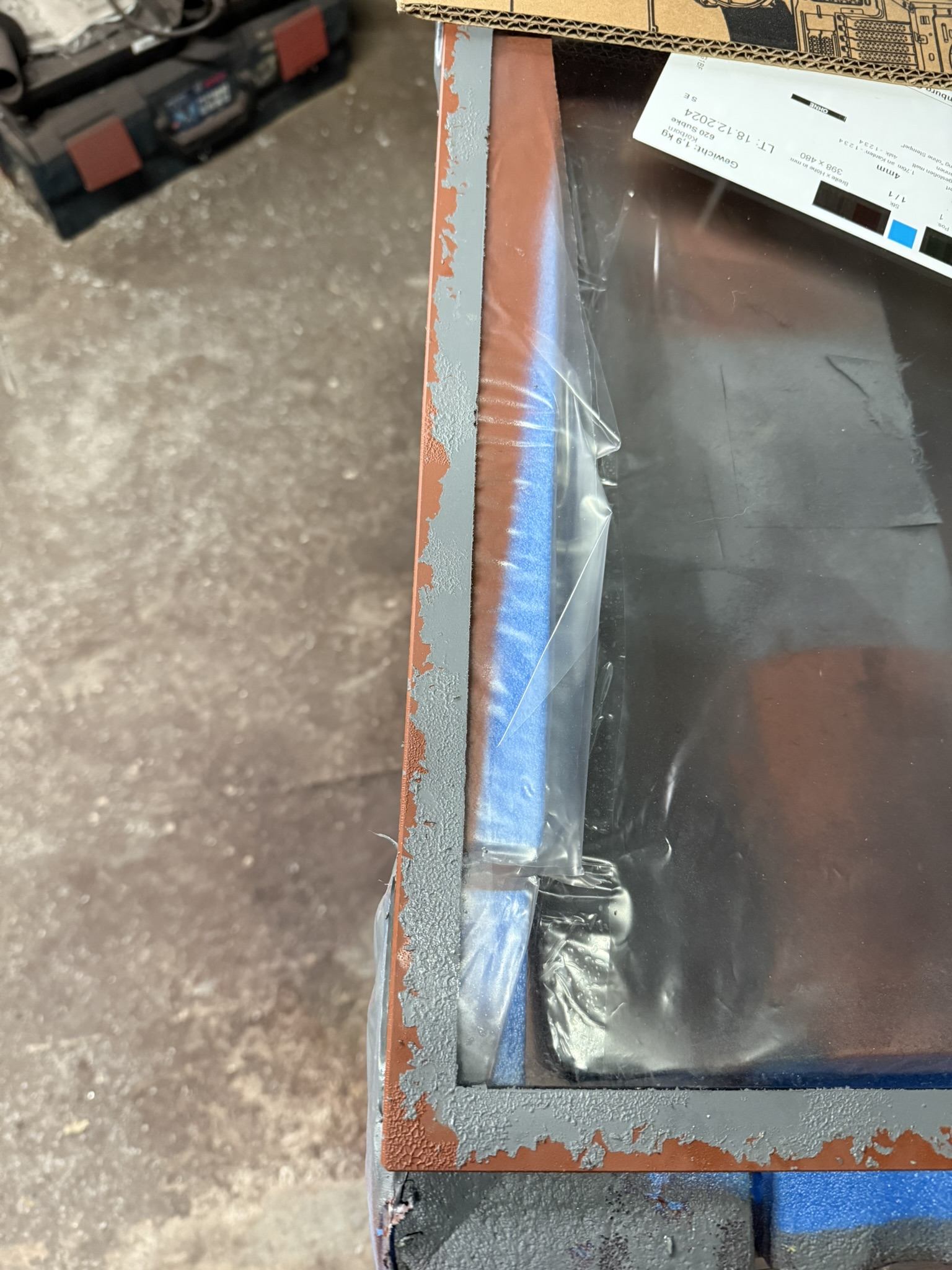

Und danach direkt abgeklebt zum chippen. Hier fehlen nun nur noch die Finisher.

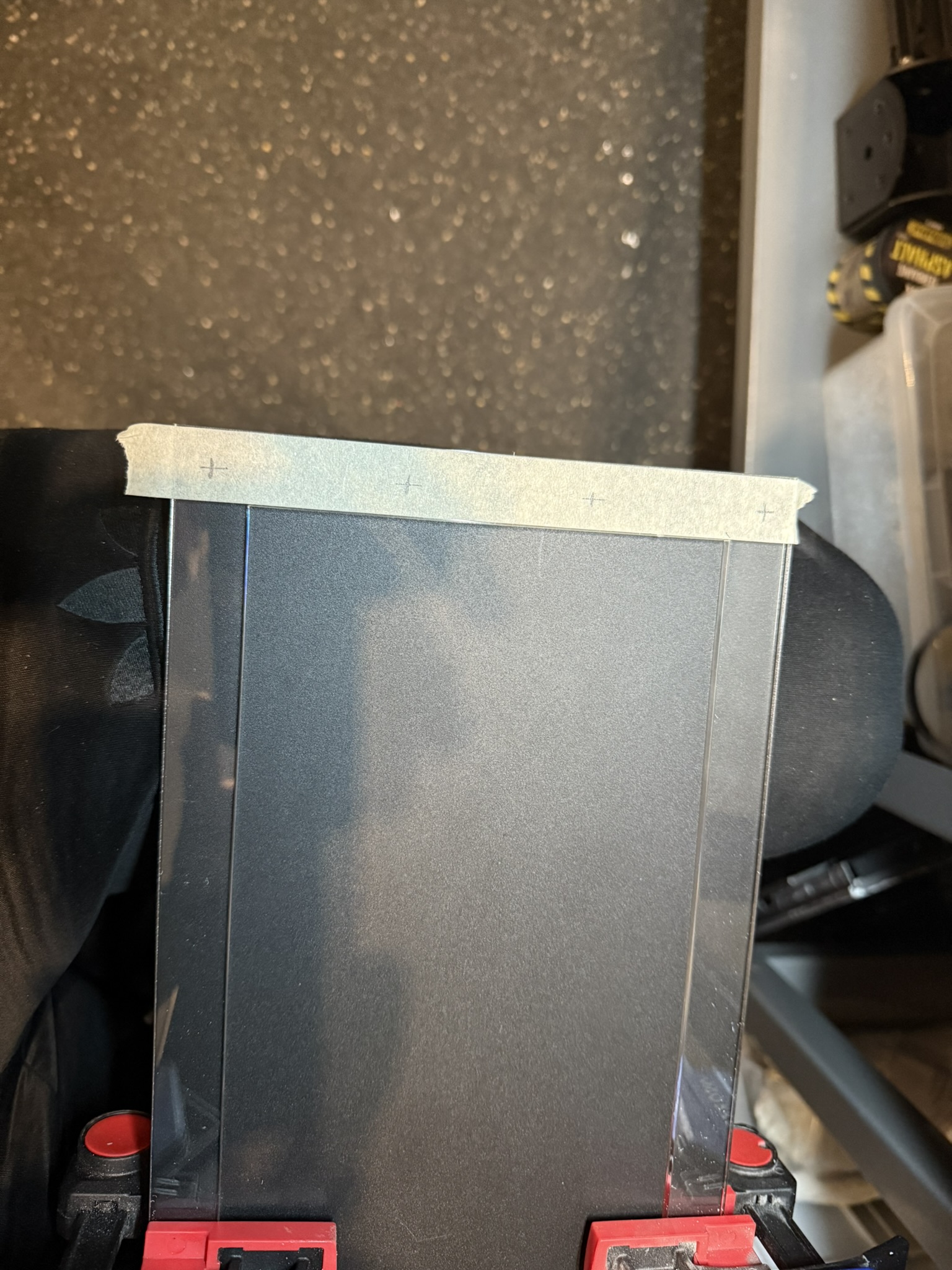

Die Glasscheibe habe ich zweimal gemacht. V1 gefiel mir nicht 100%. Bei V2 ist der Übergang fiel passender. Dieser wird dann auch nur noch mit Finisher bearbeitet.
V1:
V2:

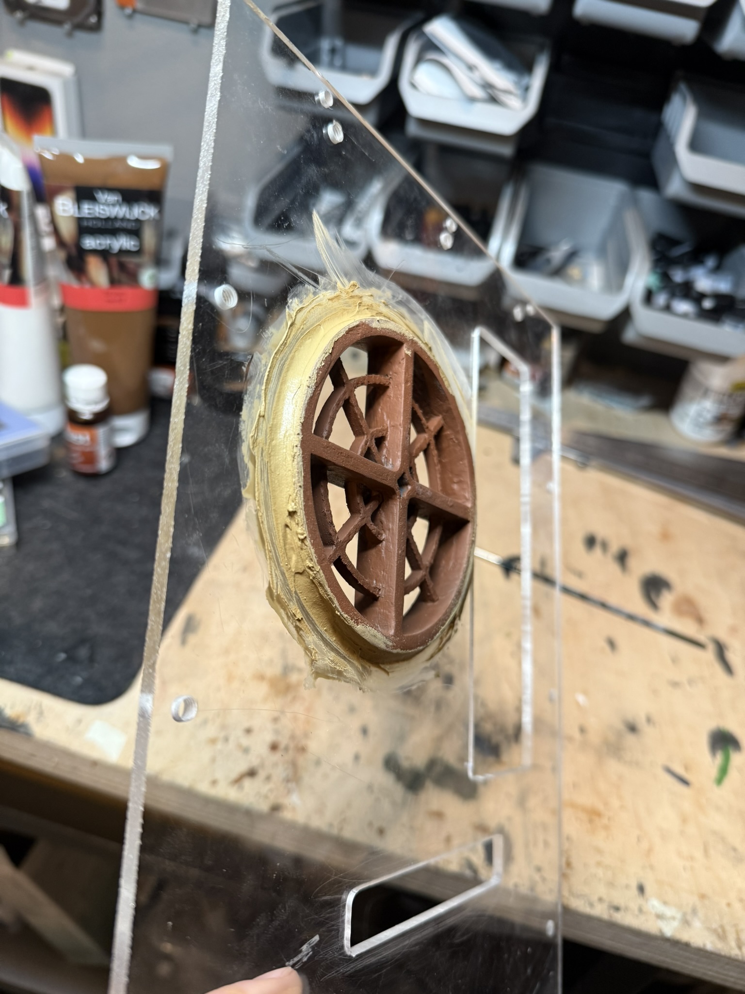

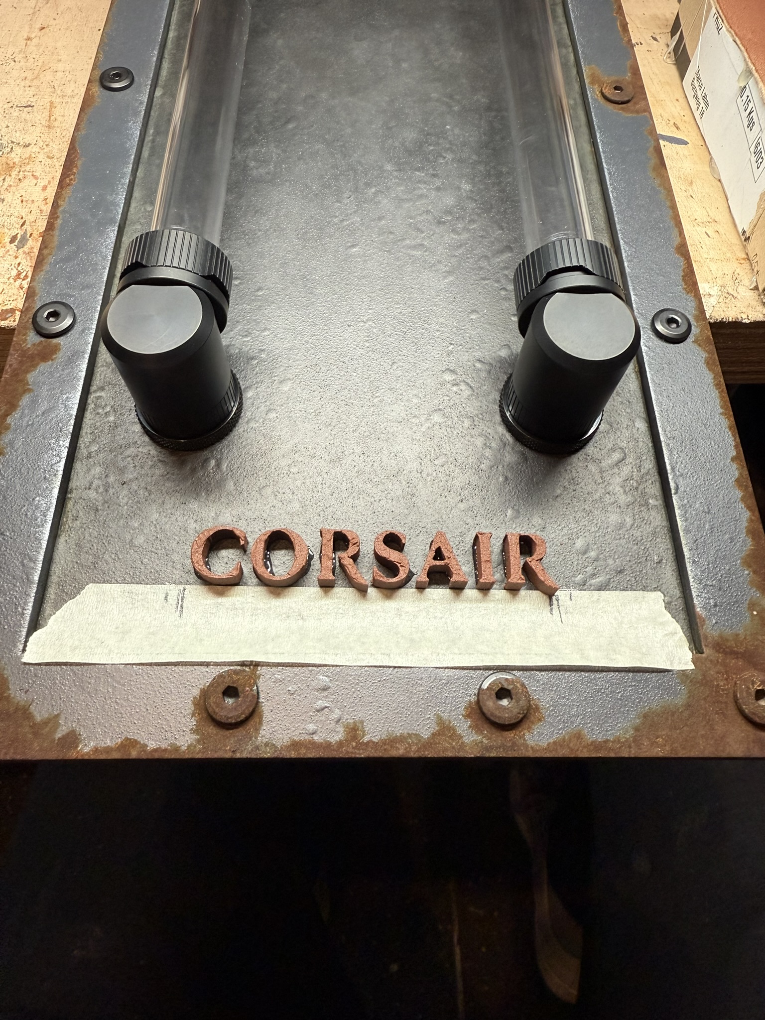

Hier nun die Steps für das Corsair Logo das auf die Front kam. 3D gedruckt und gespachtelt.

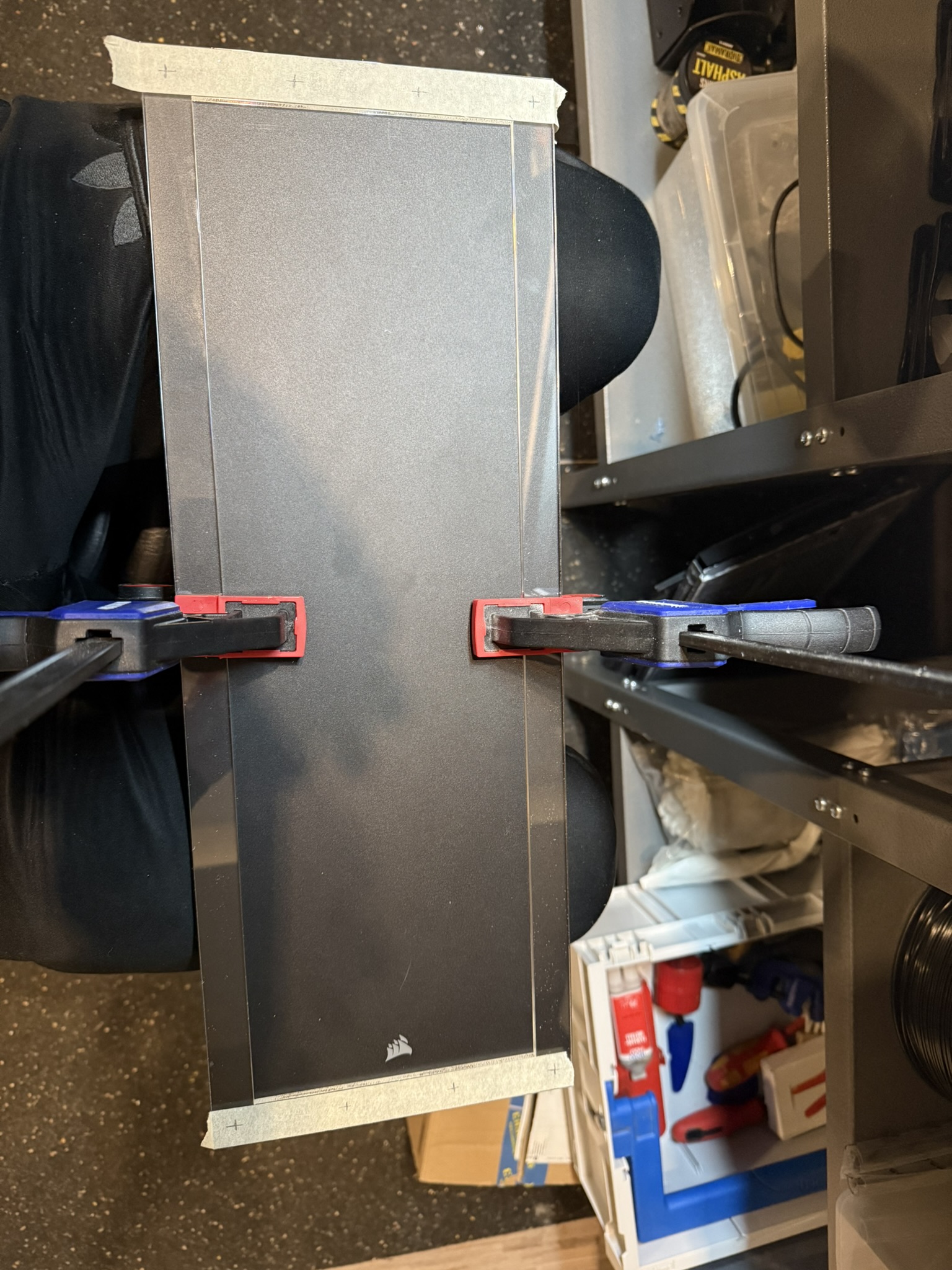

Nun kam die Blende für unters Window. Hier hab ich Aufkleber drucken lassen. Zuerst den Rostlack drauf. Danach chipping drauf. Weiss drüber lackiert. Aufkleber drauf. Und zum Schluss Grau lackiert.

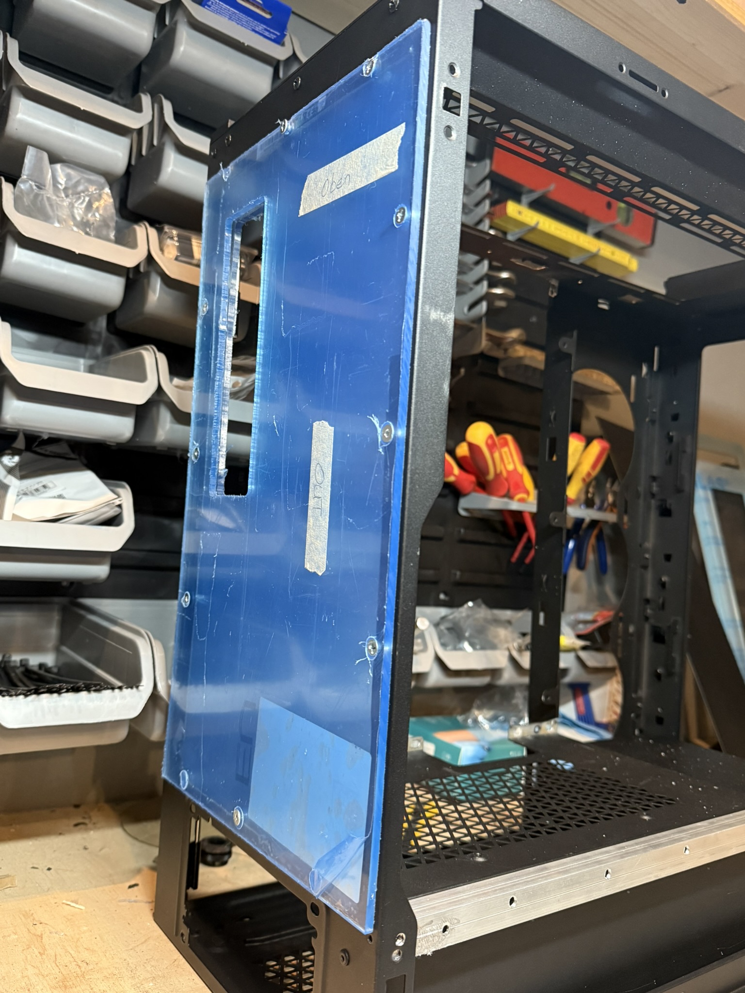

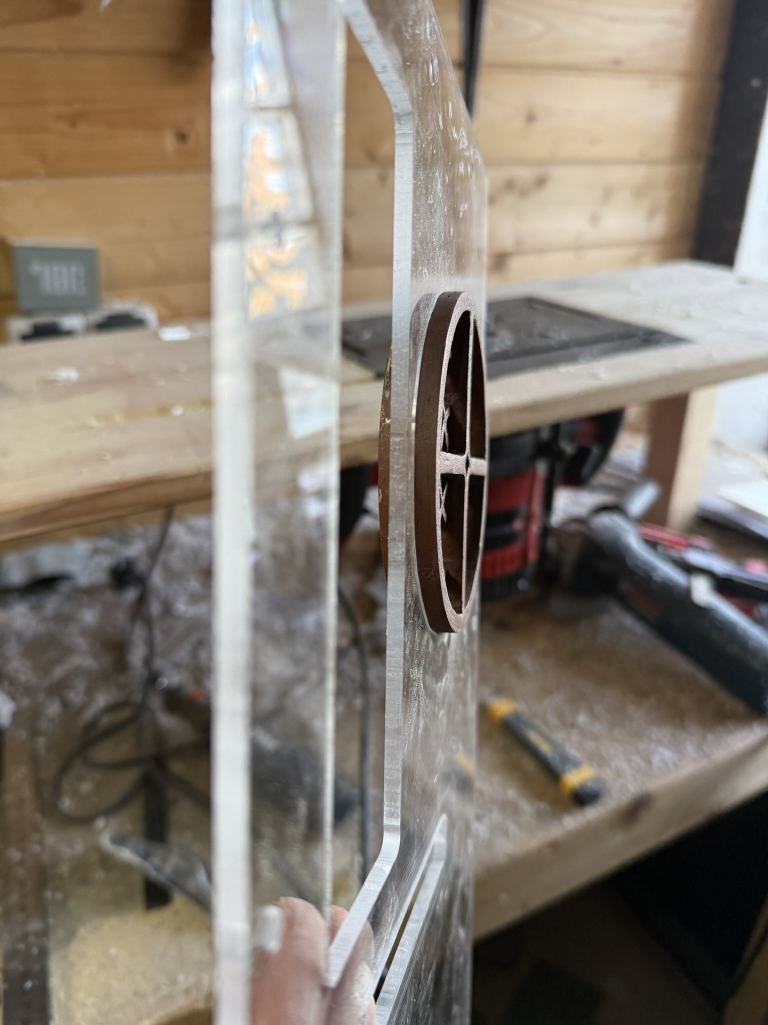

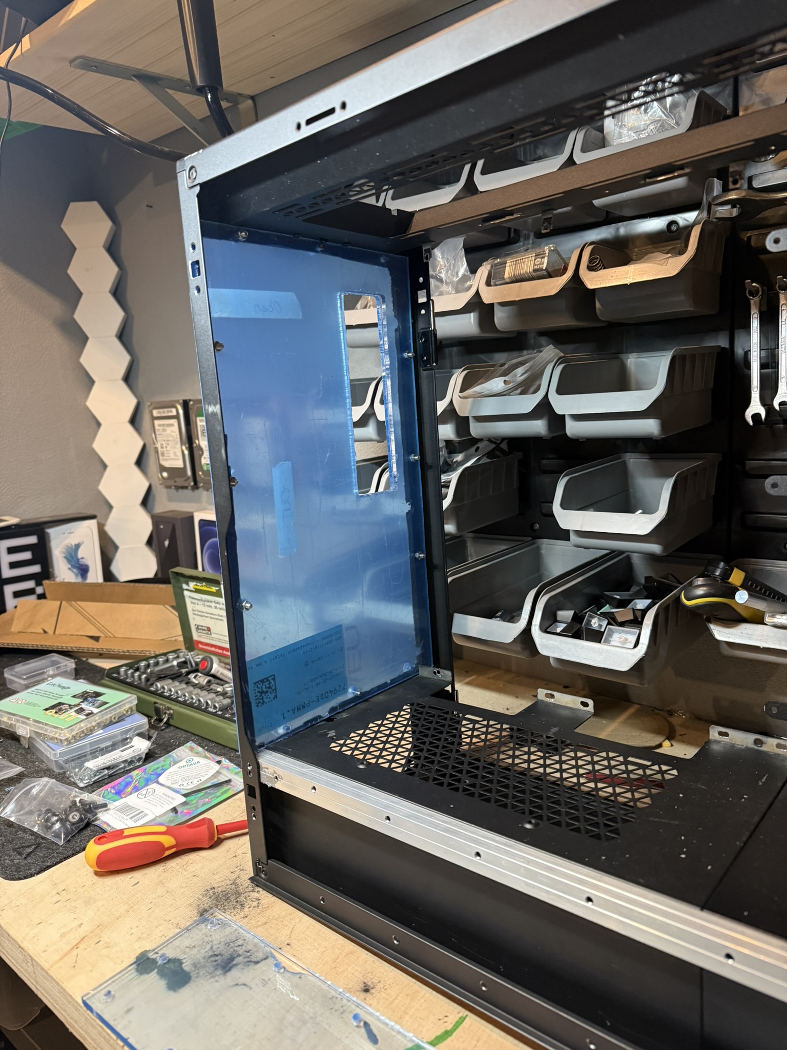

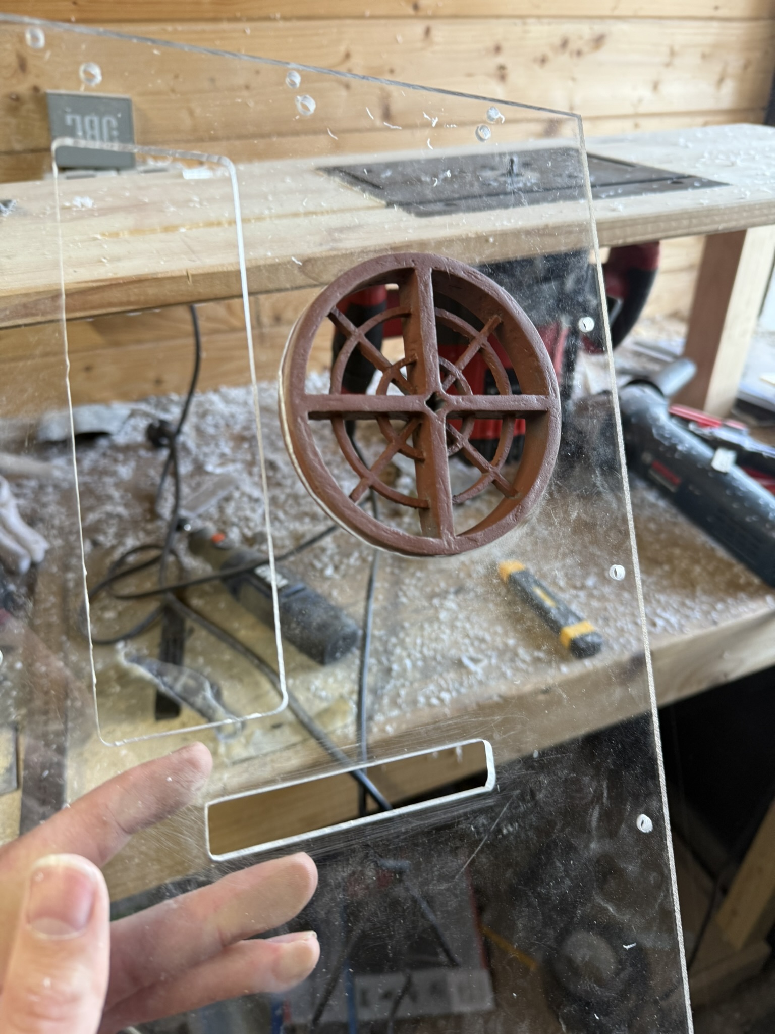

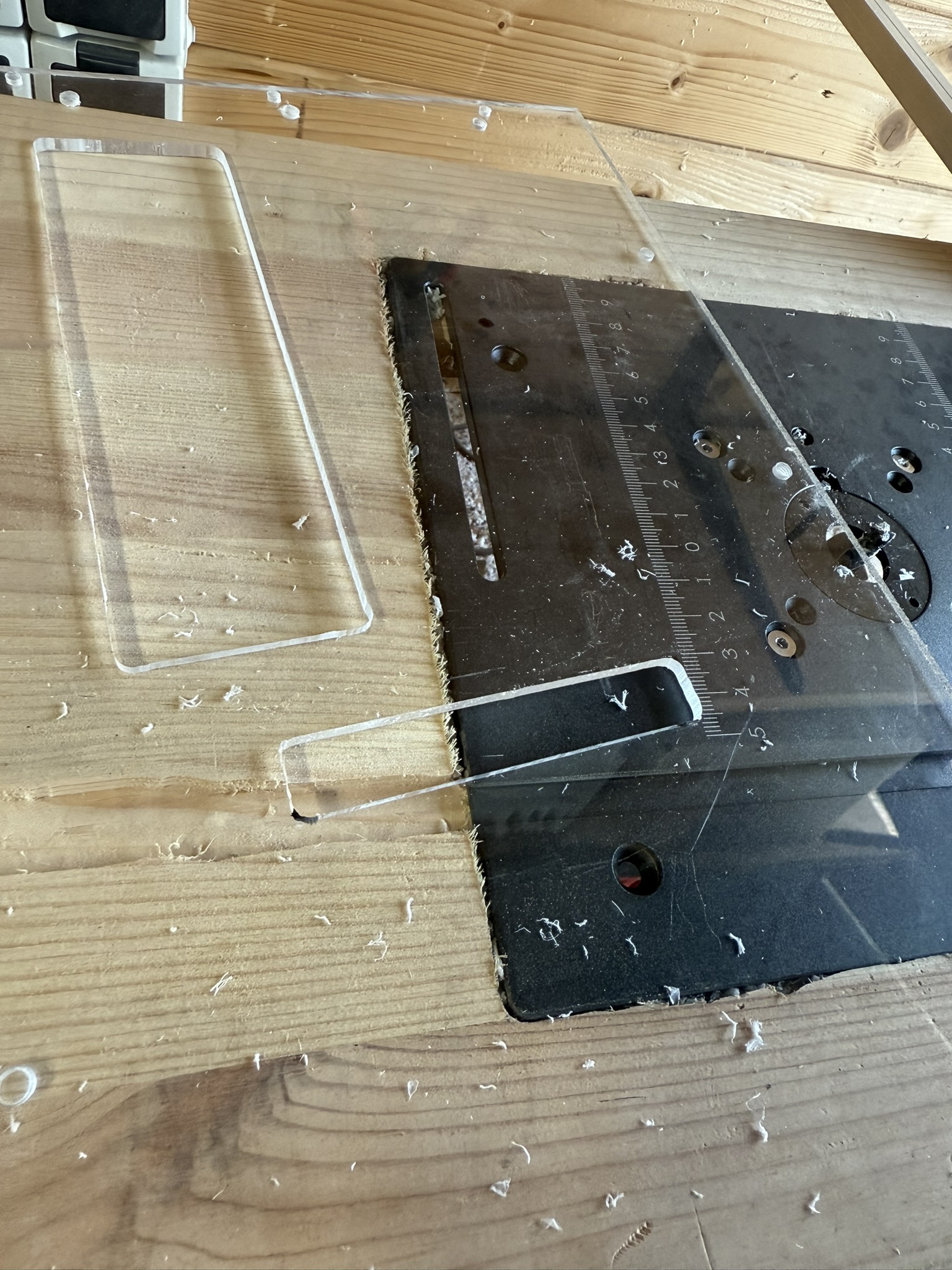

Danach gings an die Abdeckung für die Rückseite. Hier hatte ich Plexiglas wieder vorbereitet und lackiert.
Hier soll dann der Rahmen drauf den ich 3D gedruckt habe. Dieser wurde auch mit Epo ausgefüllt.

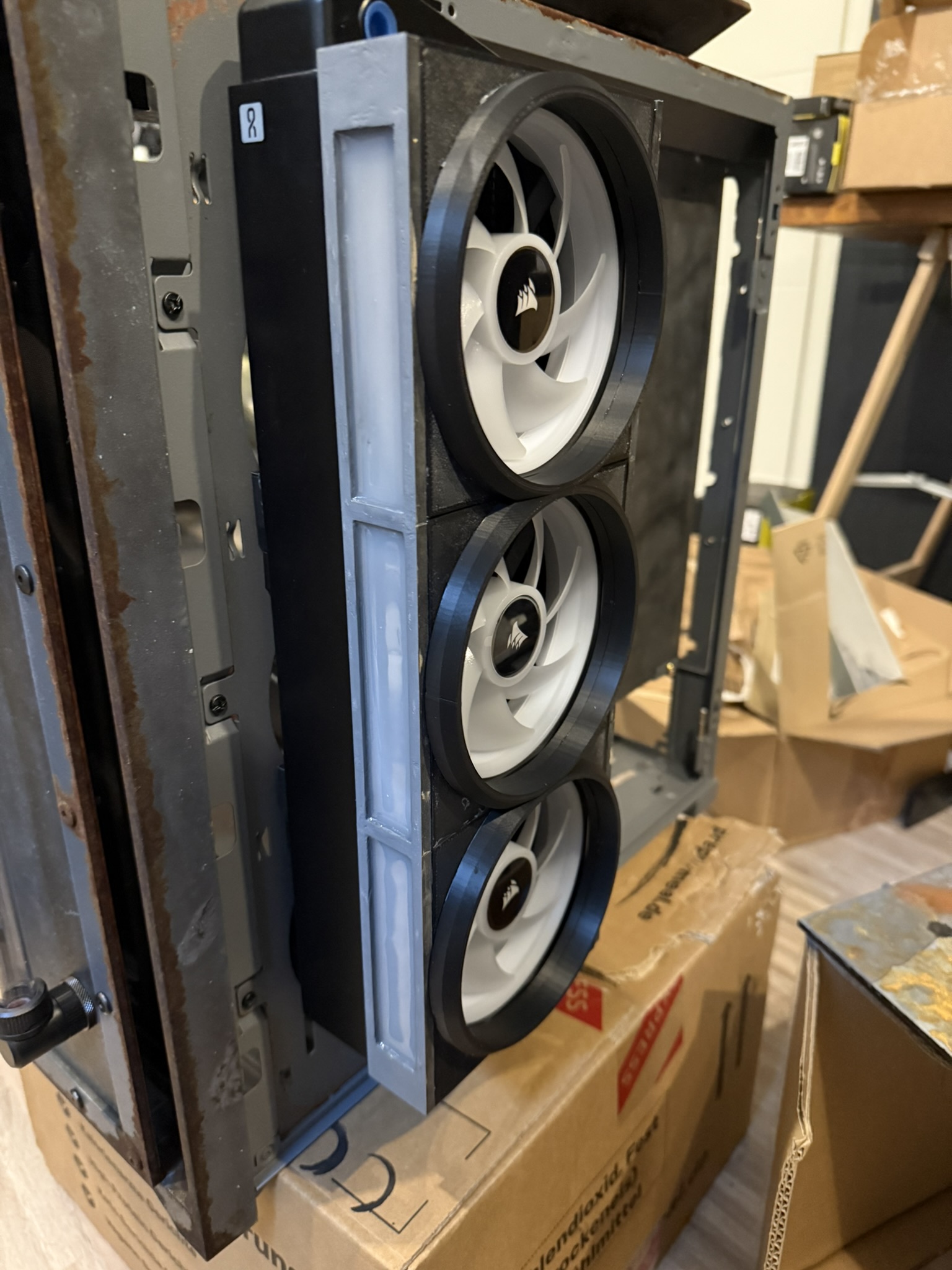

Nächster Step war dann der 360er Radi fertig zumachen. Hab das ganze etwas aufgeschoben. Was soll ich sagen... Streifen
Die Schritte im einzelnen erspare ich euch.

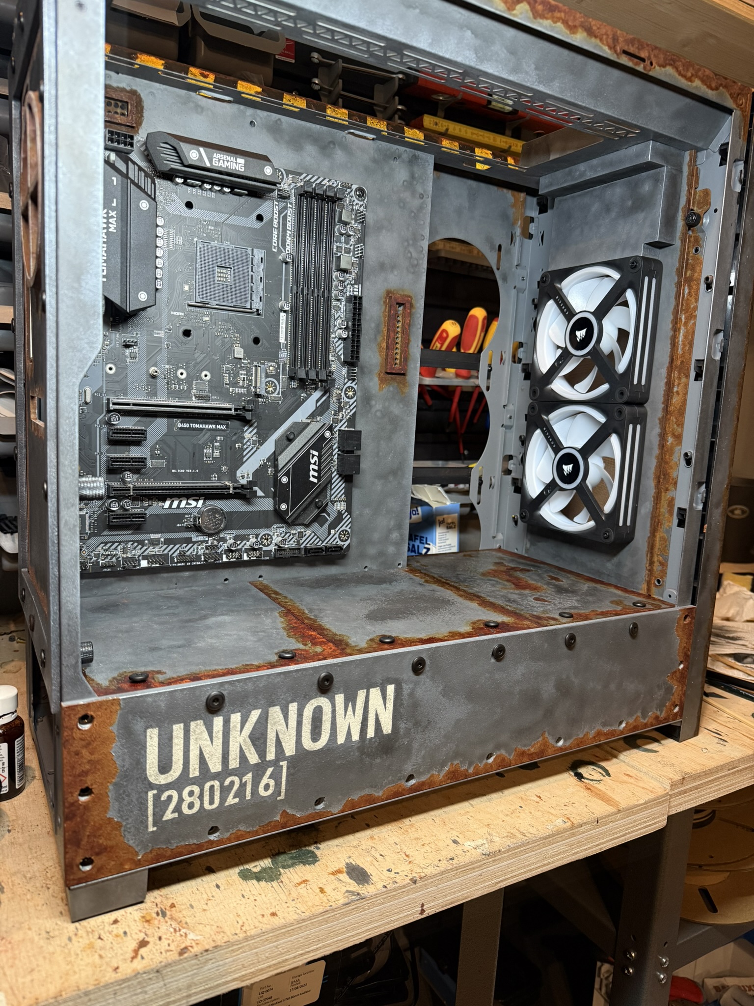

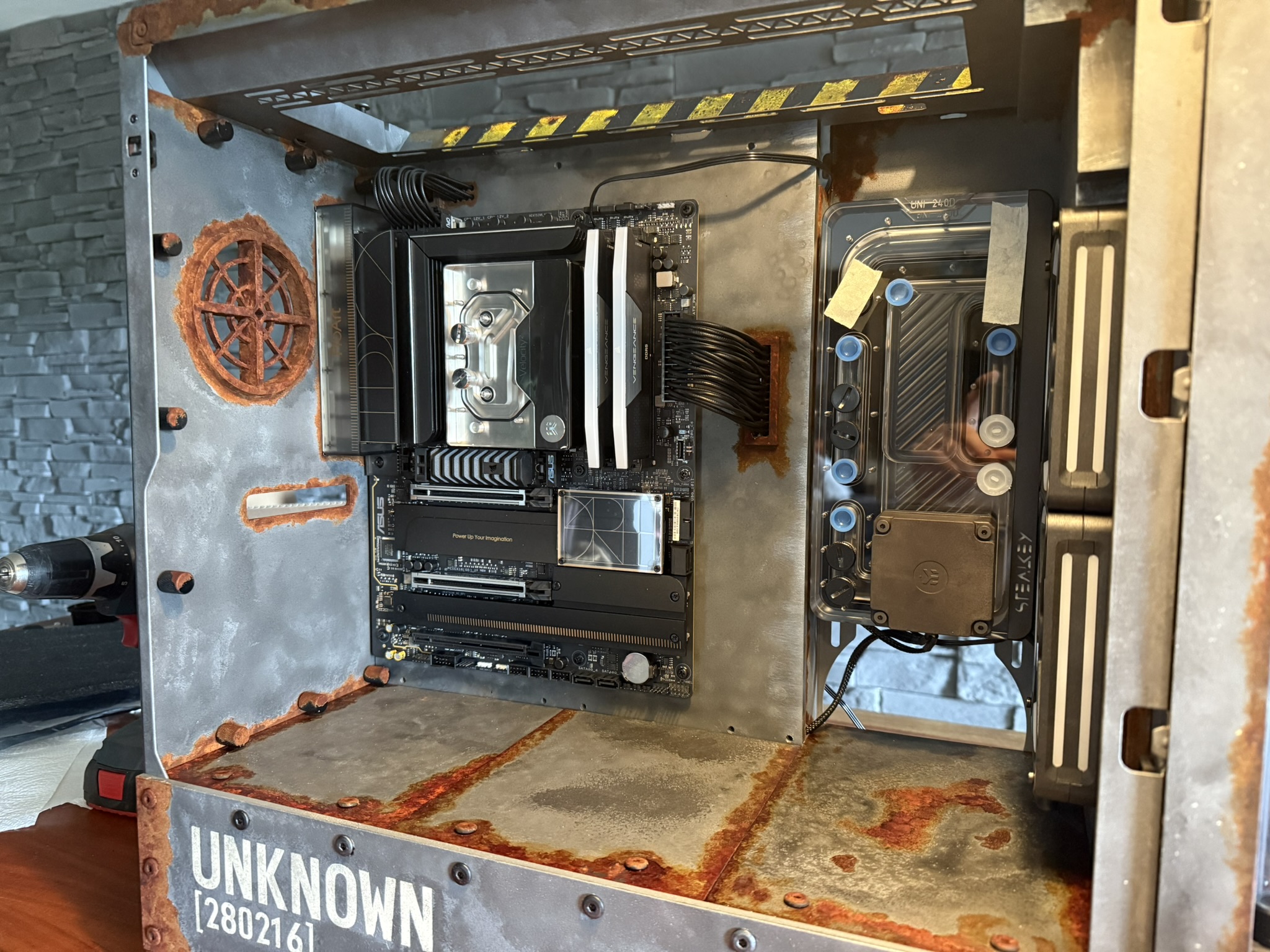

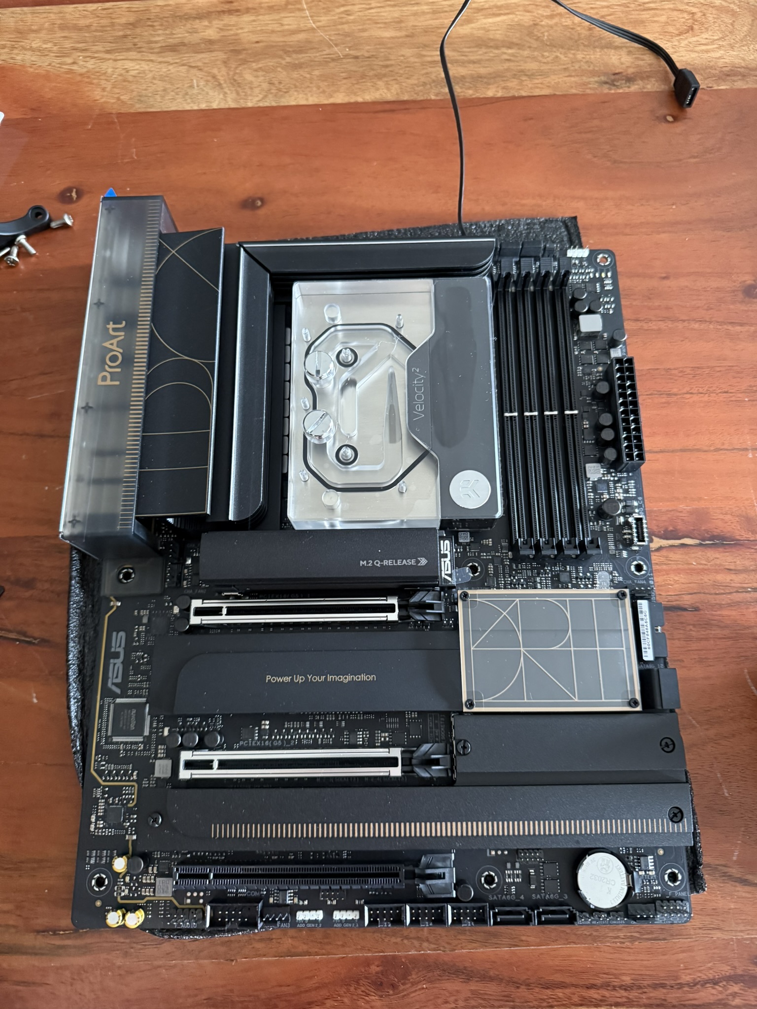

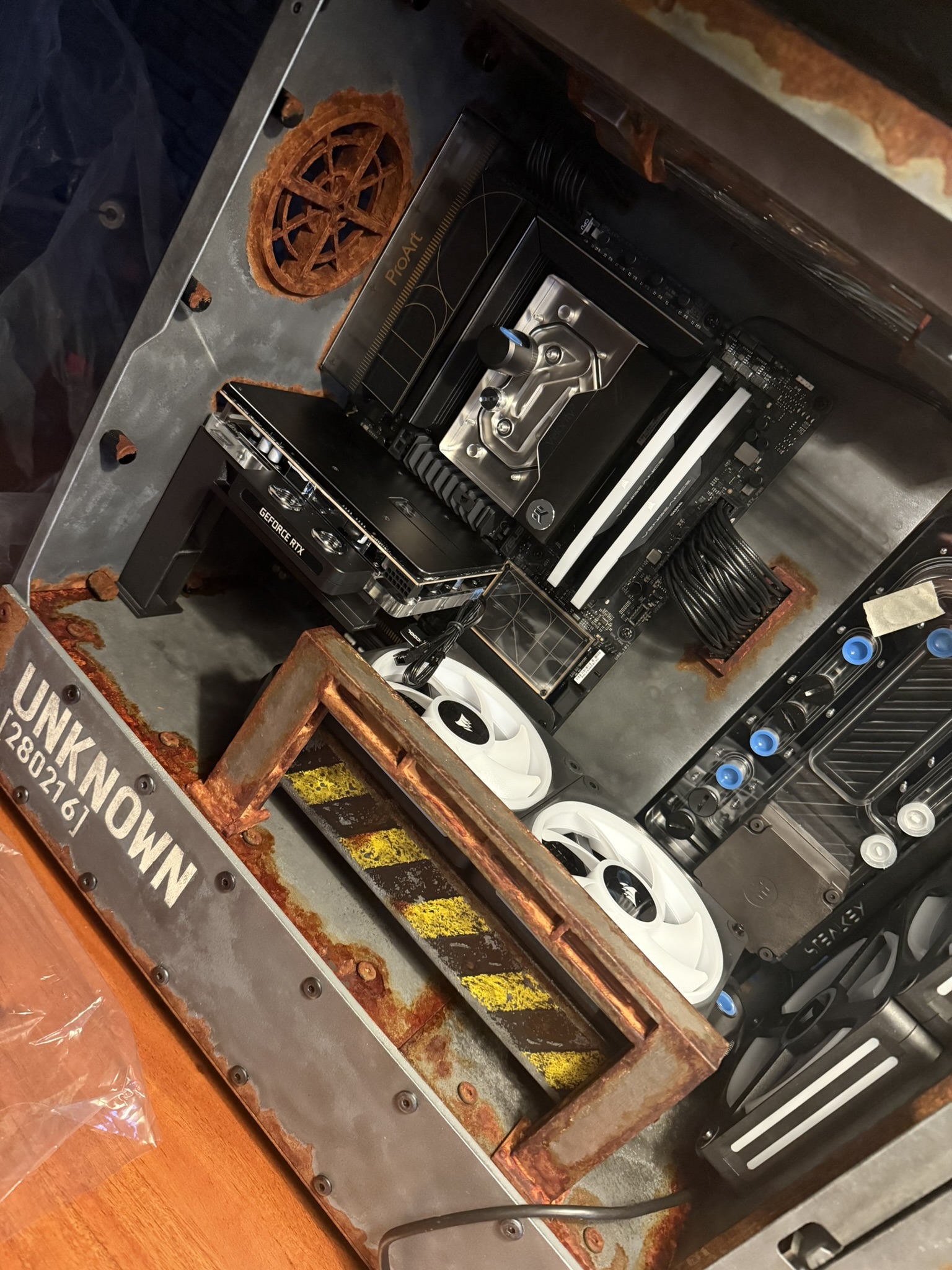

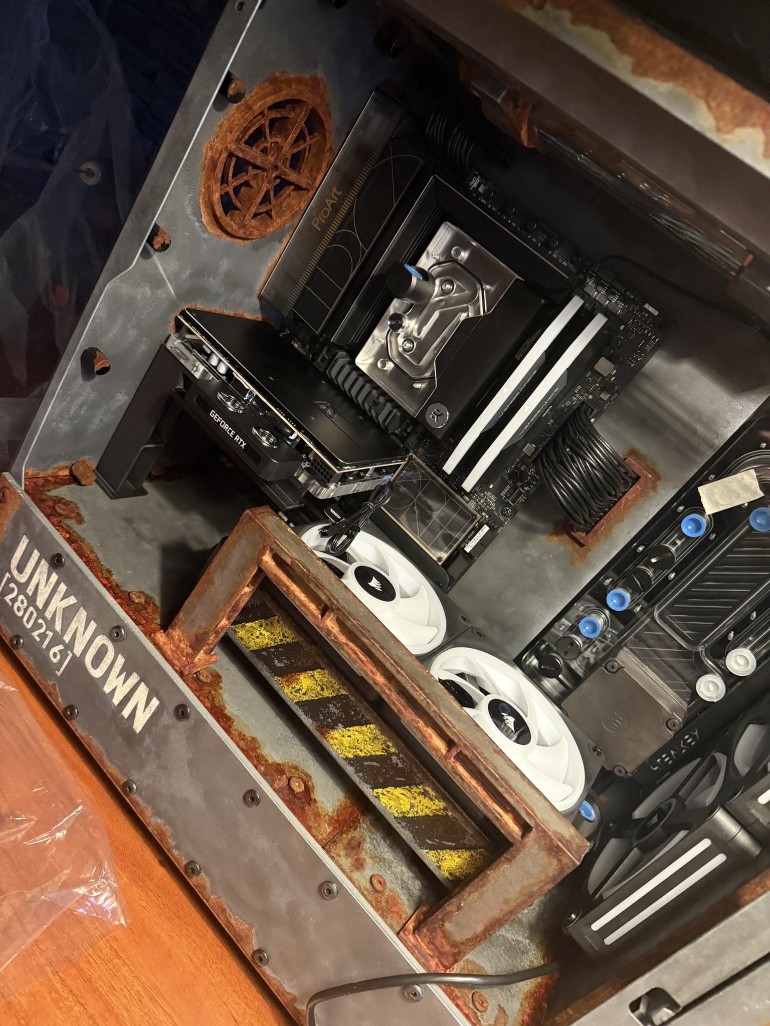

Danach wurde die ersten Hardwareteile zusammengebaut. Angefangen mit dem MB, CPU und RAM. Danach wurde die GPU dann umgebaut.
Der Unterschied von Custom Luftgekühlt auf Wassergekühlt ist immer noch krass. Fast nur noch halb so groß. ^^

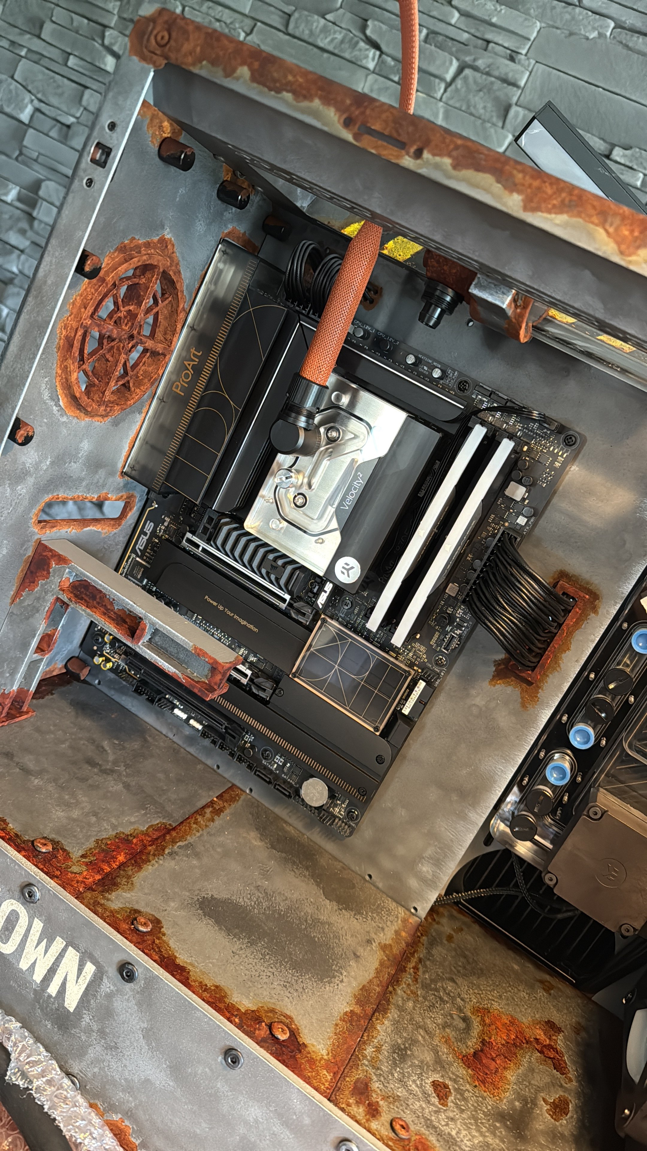

Finde die GPU passt echt perfekt aufs Board. Für diese hab ich dann auch noch eine Halterung gedruckt.
Hier mal eine weitere Verworfene Idee. Eigt. wollte ich die Schläuche alle sleeven. Hab mich zum Glück aber dagegen entschieden.
Mehr Bilder vom Zusammenbau hab ich leider nicht. Dafür dann die fertigen Bilder.

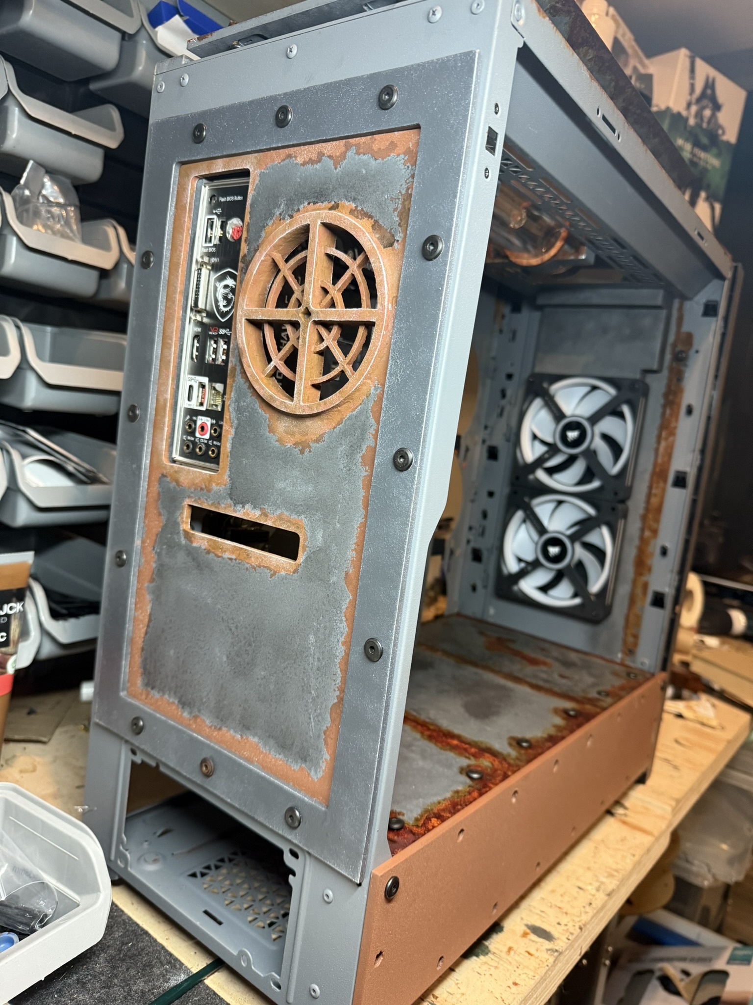

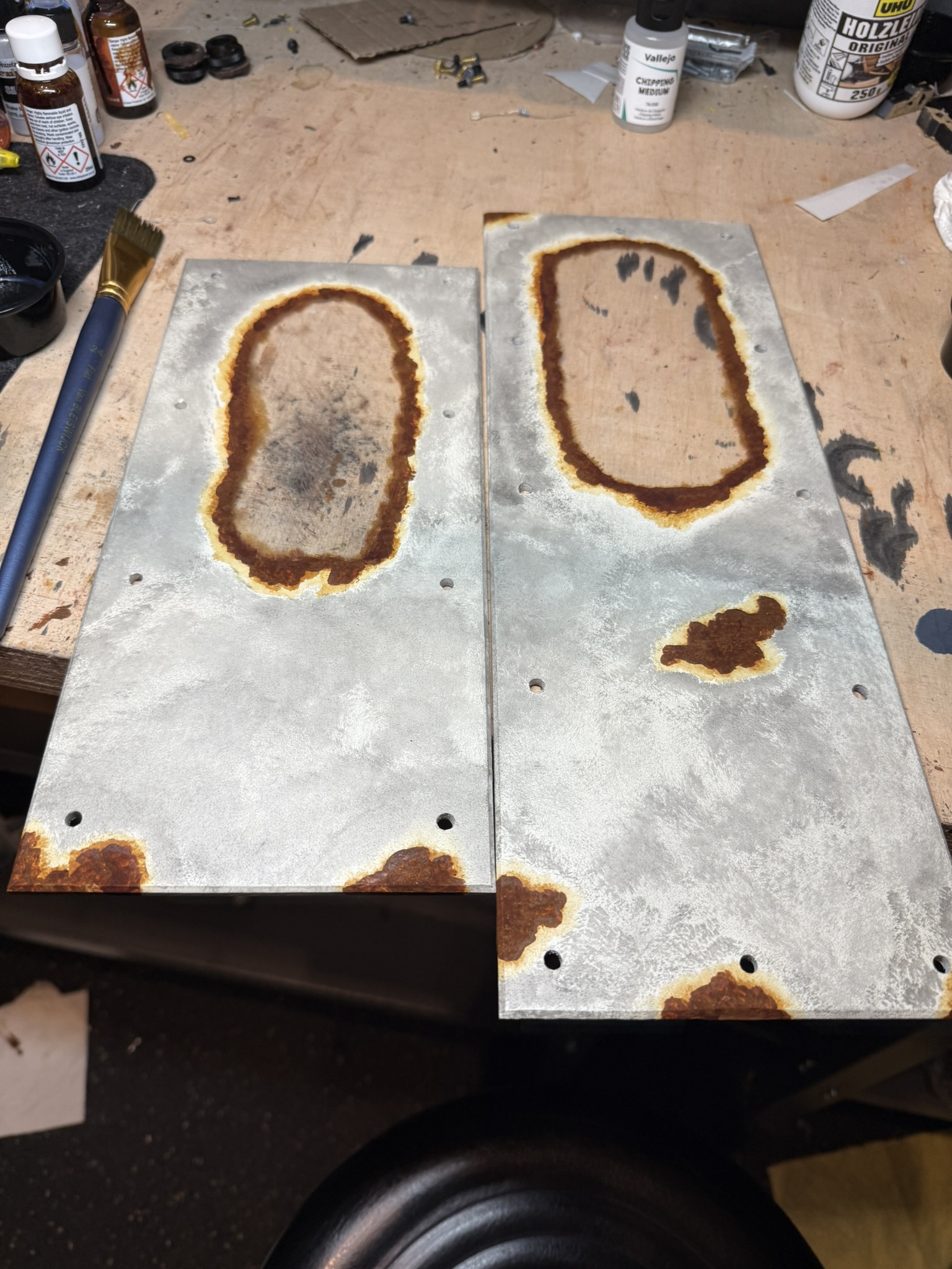

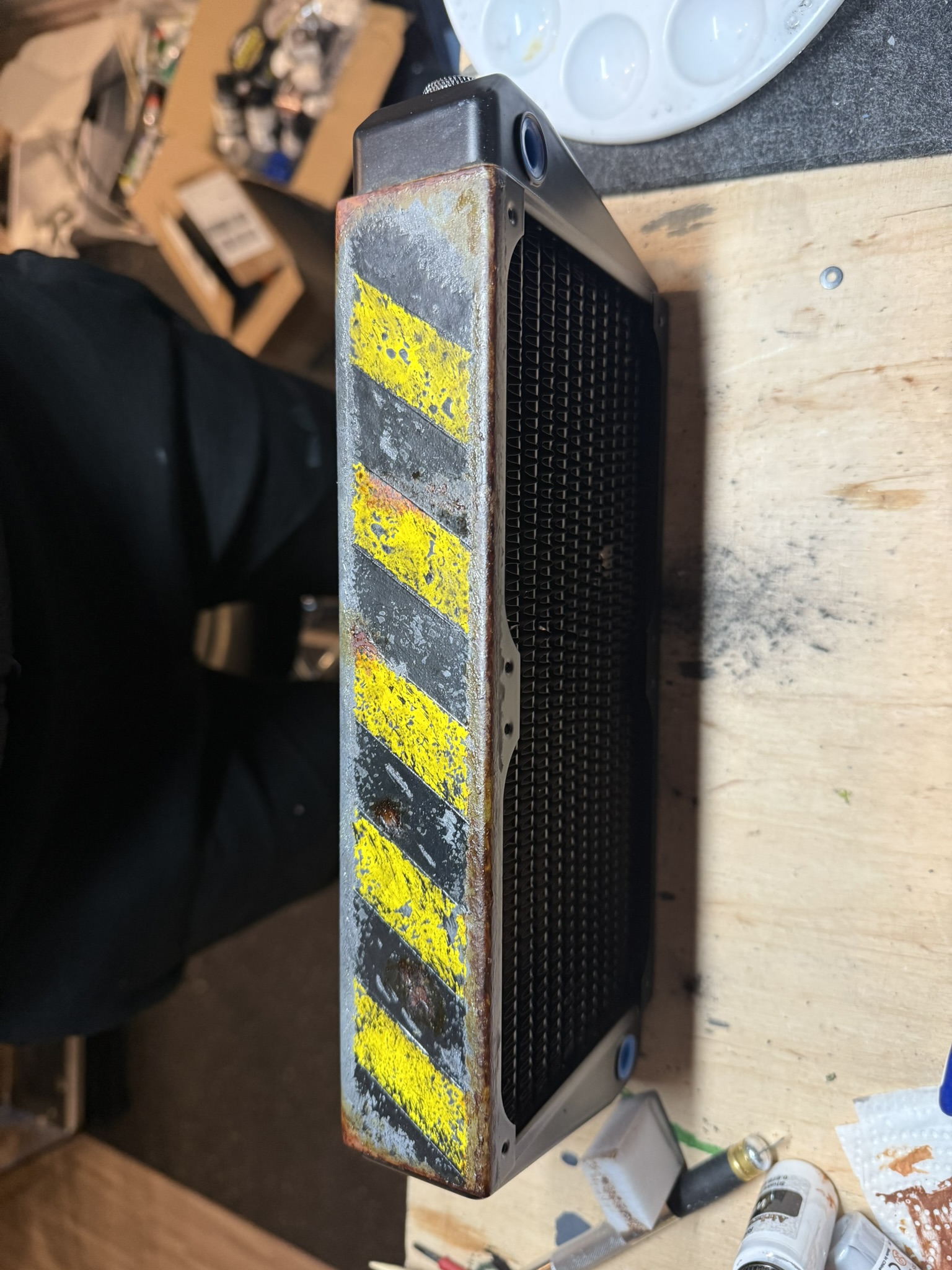

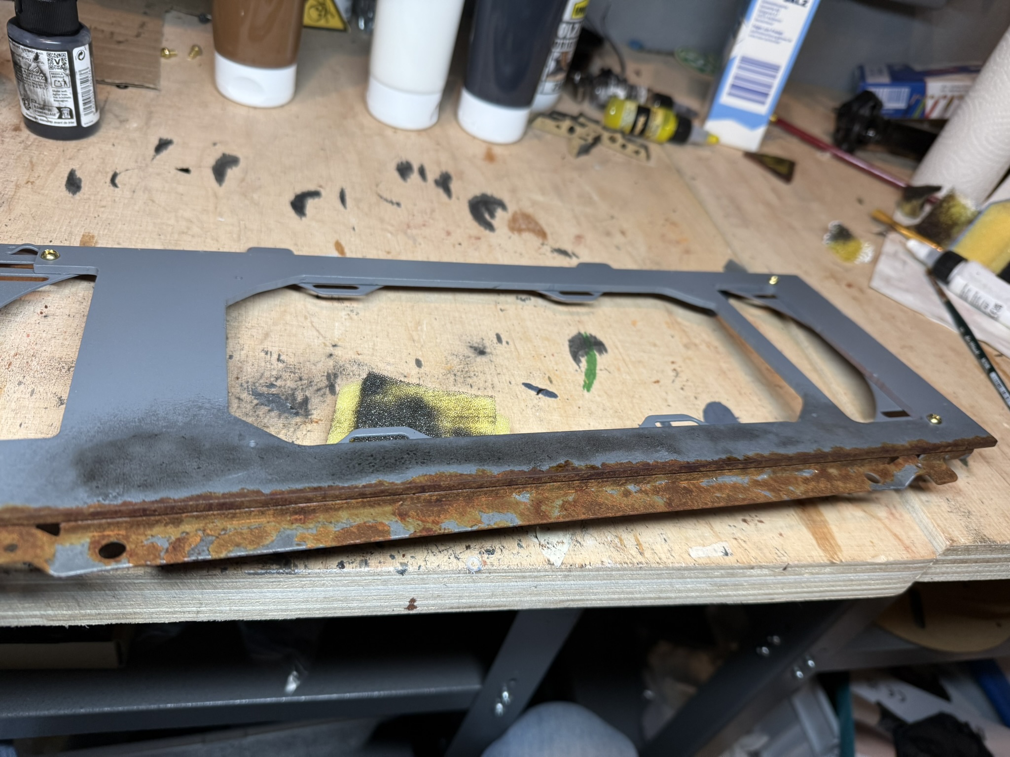

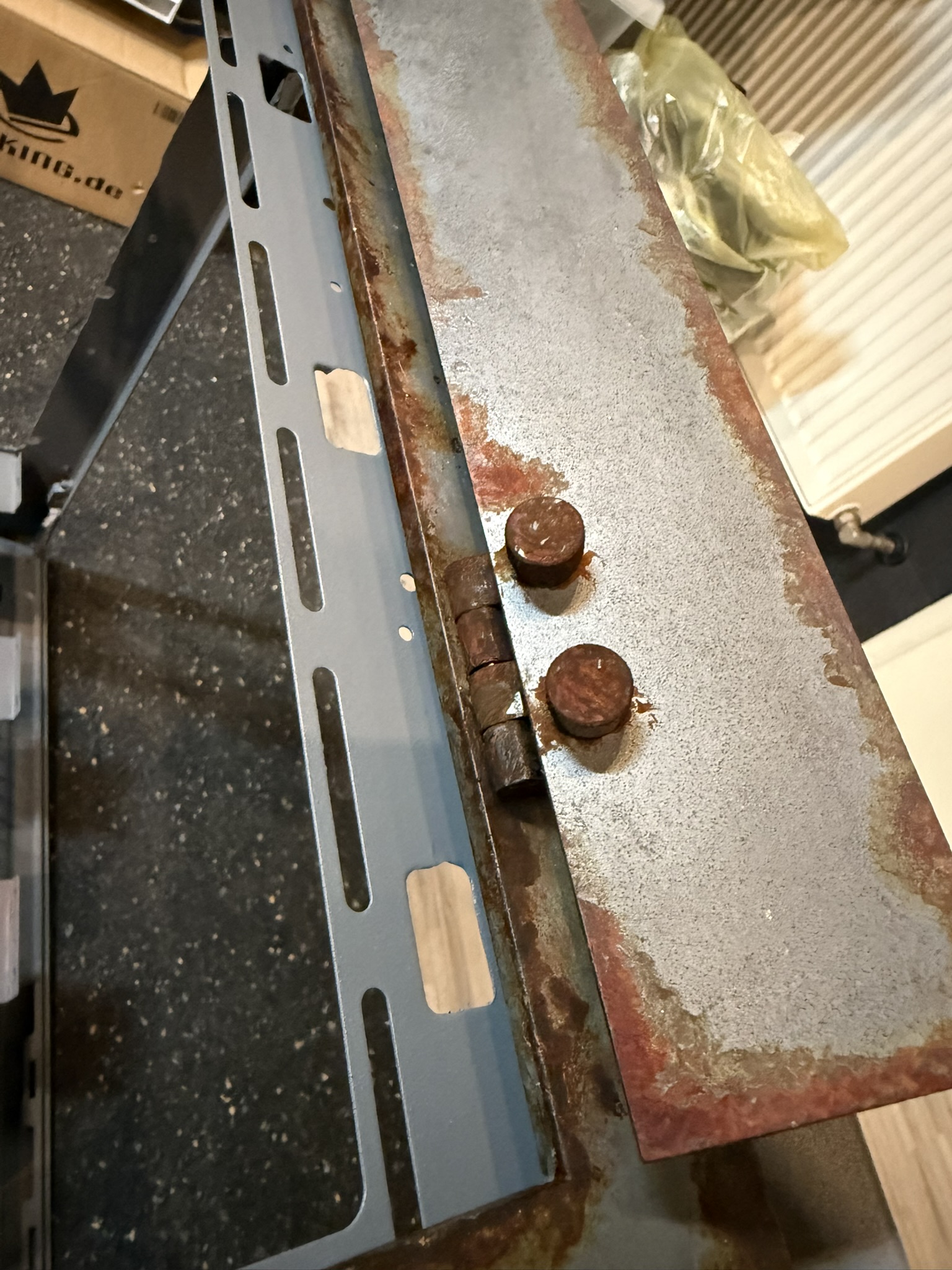

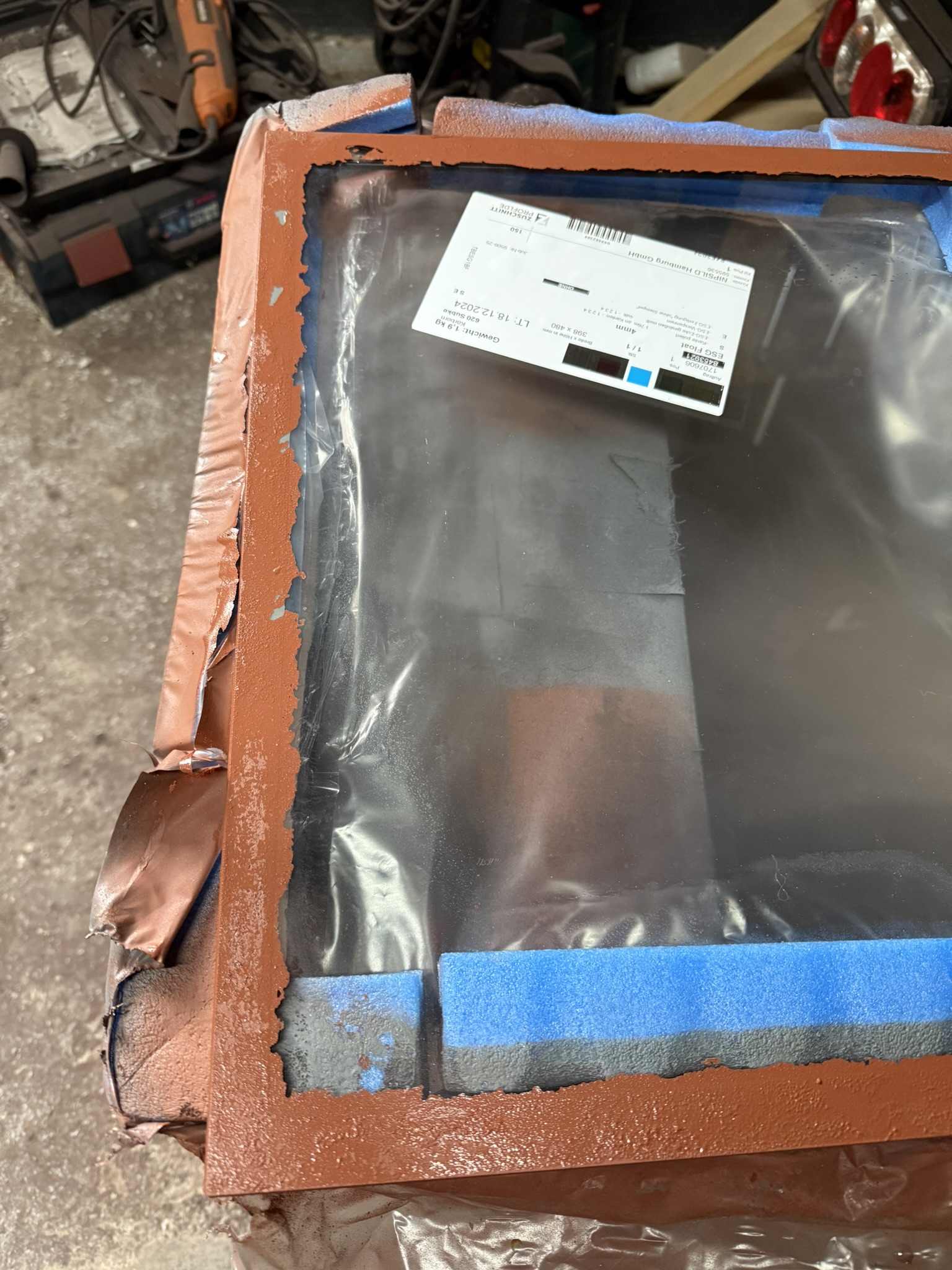

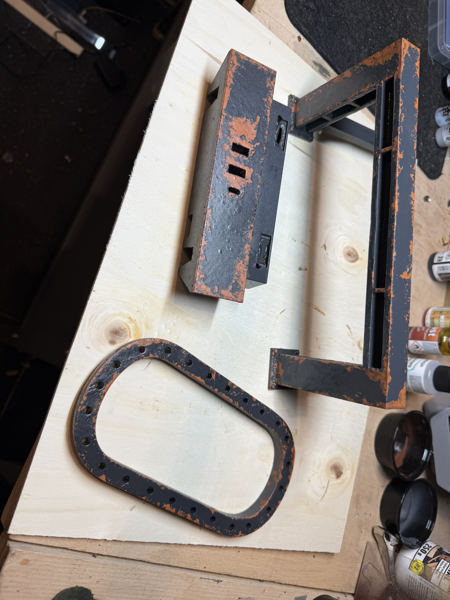

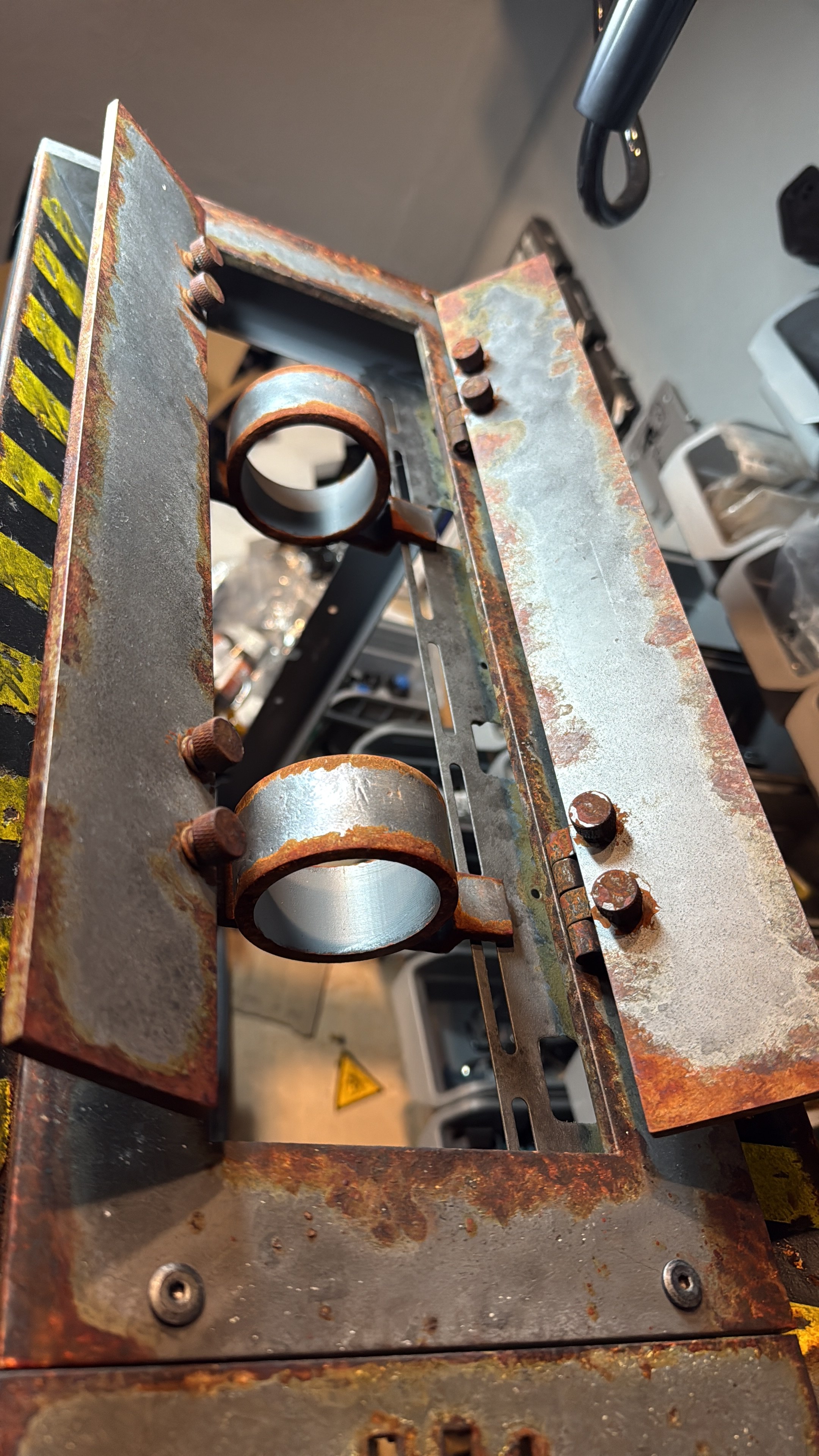

Hier mal ein kleiner Ausschnitt von meinem Chaos

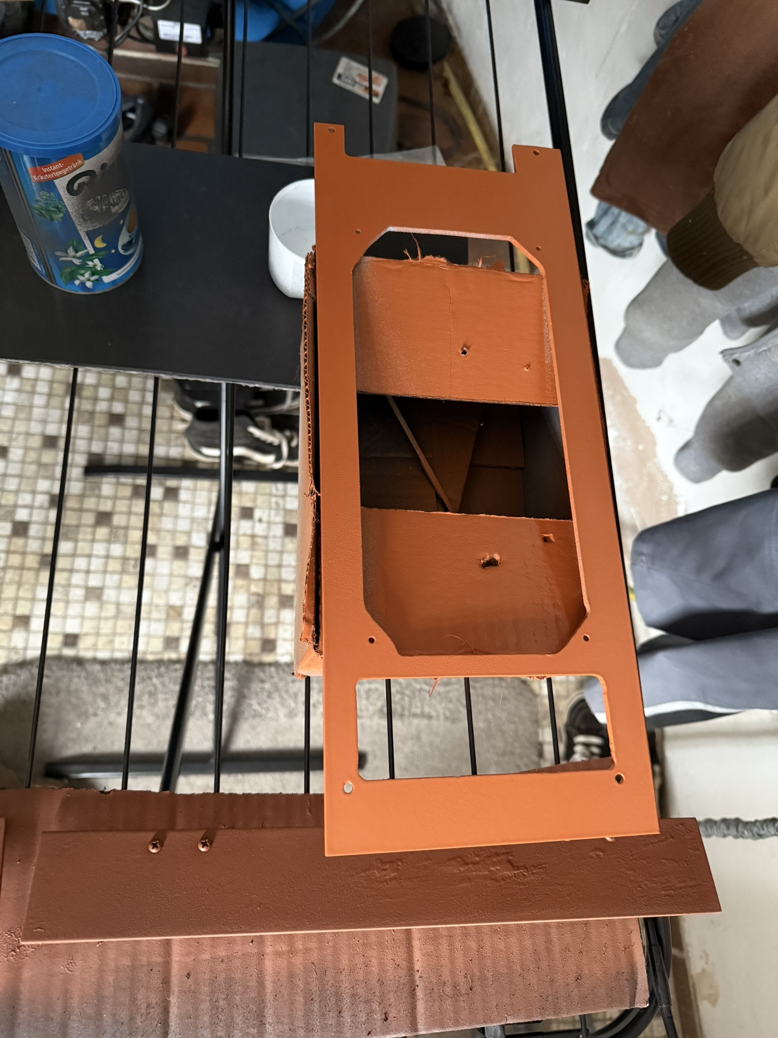

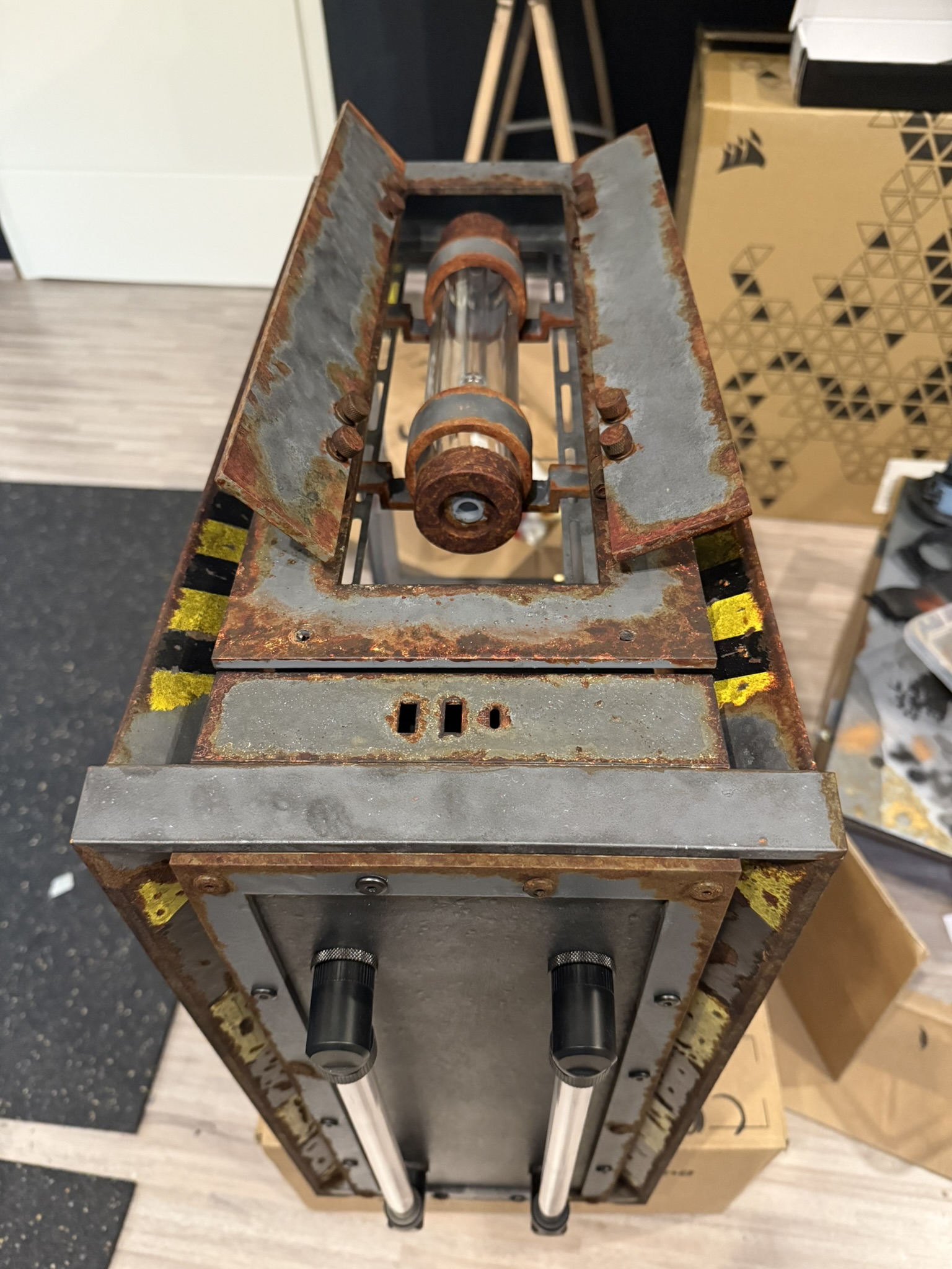

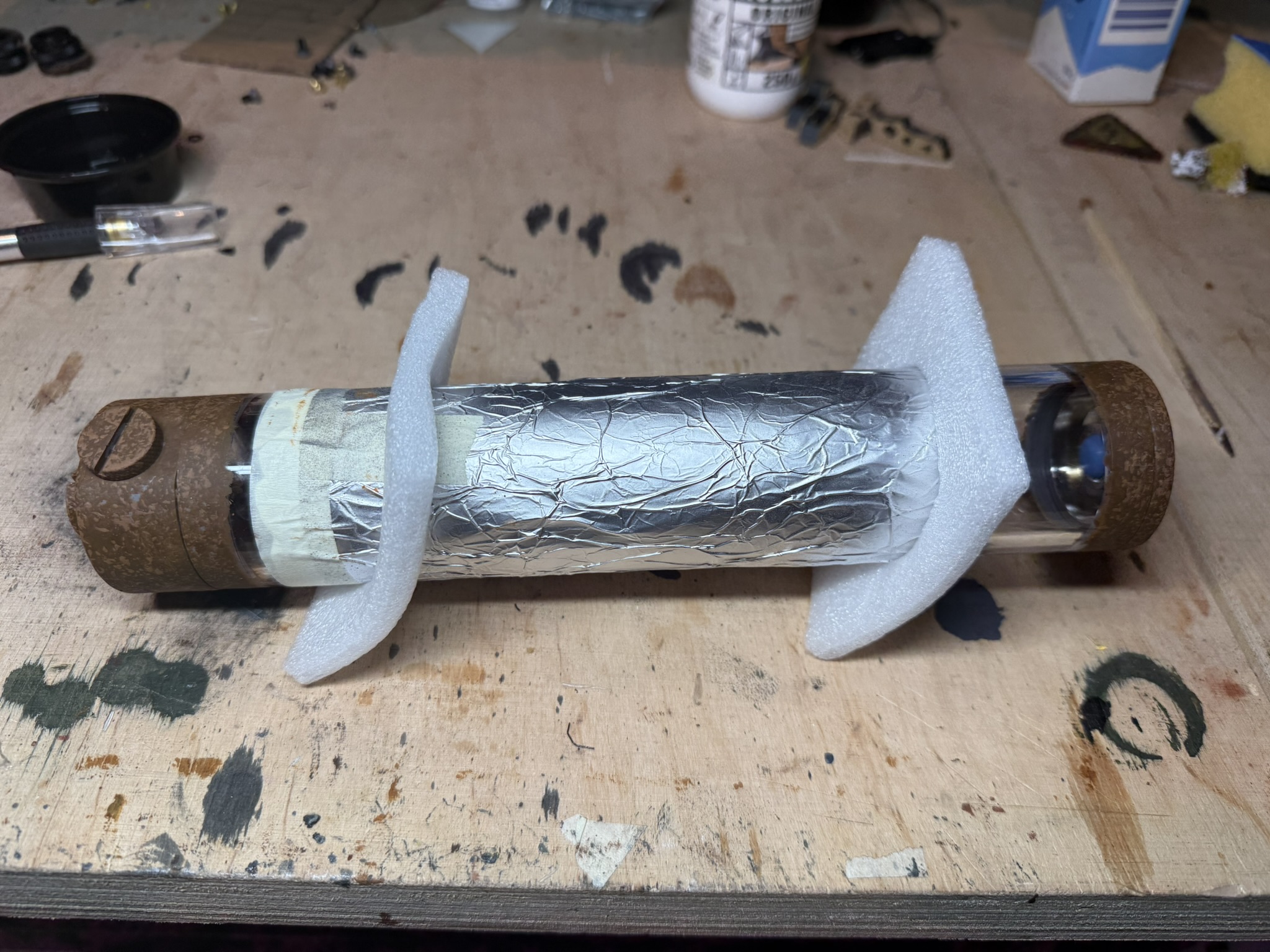

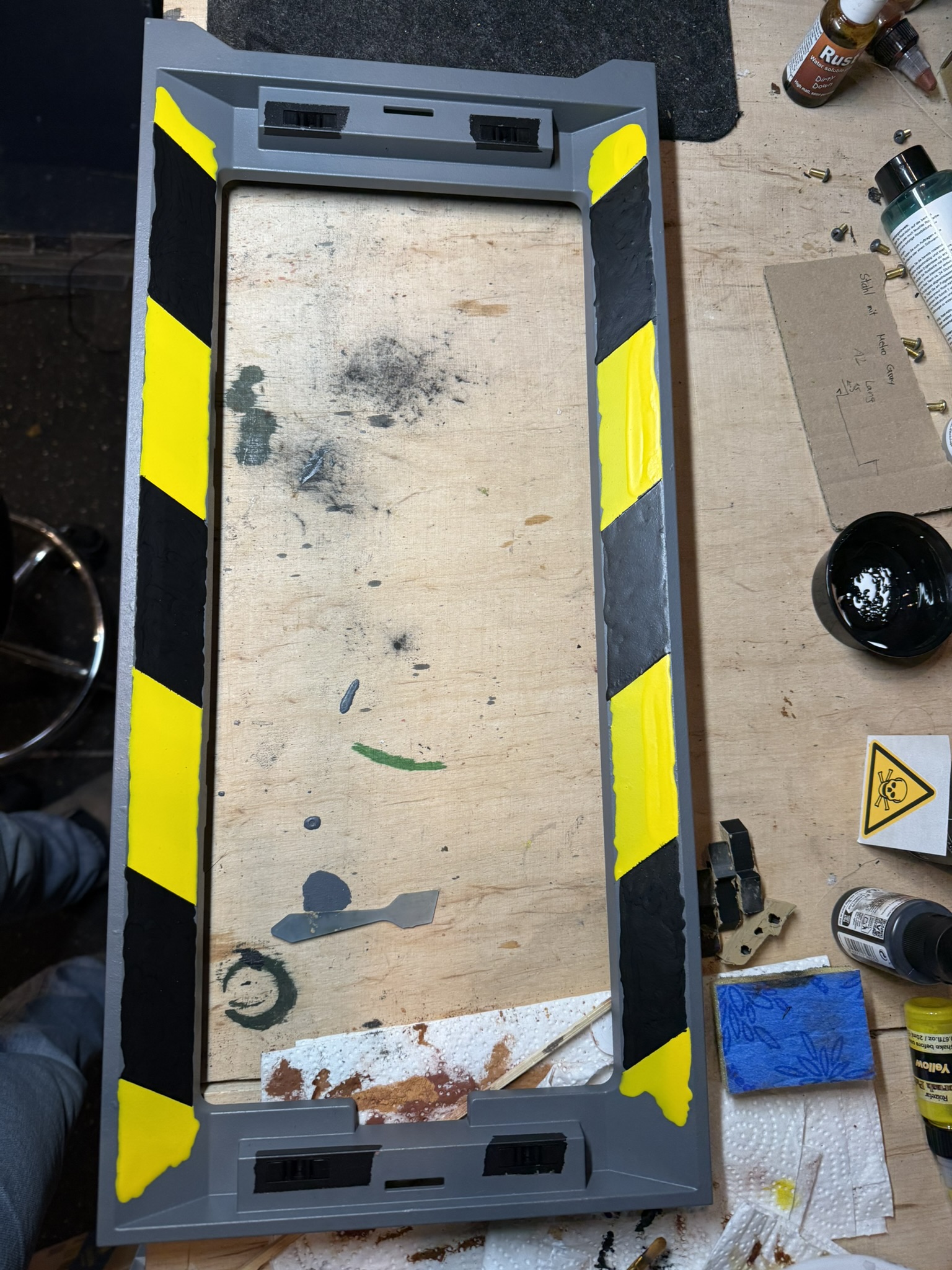

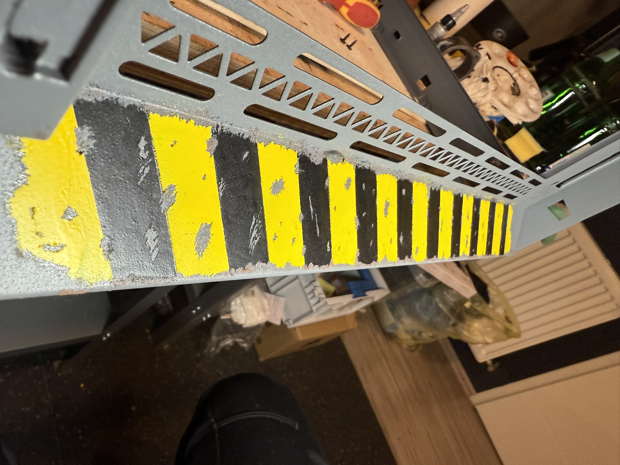

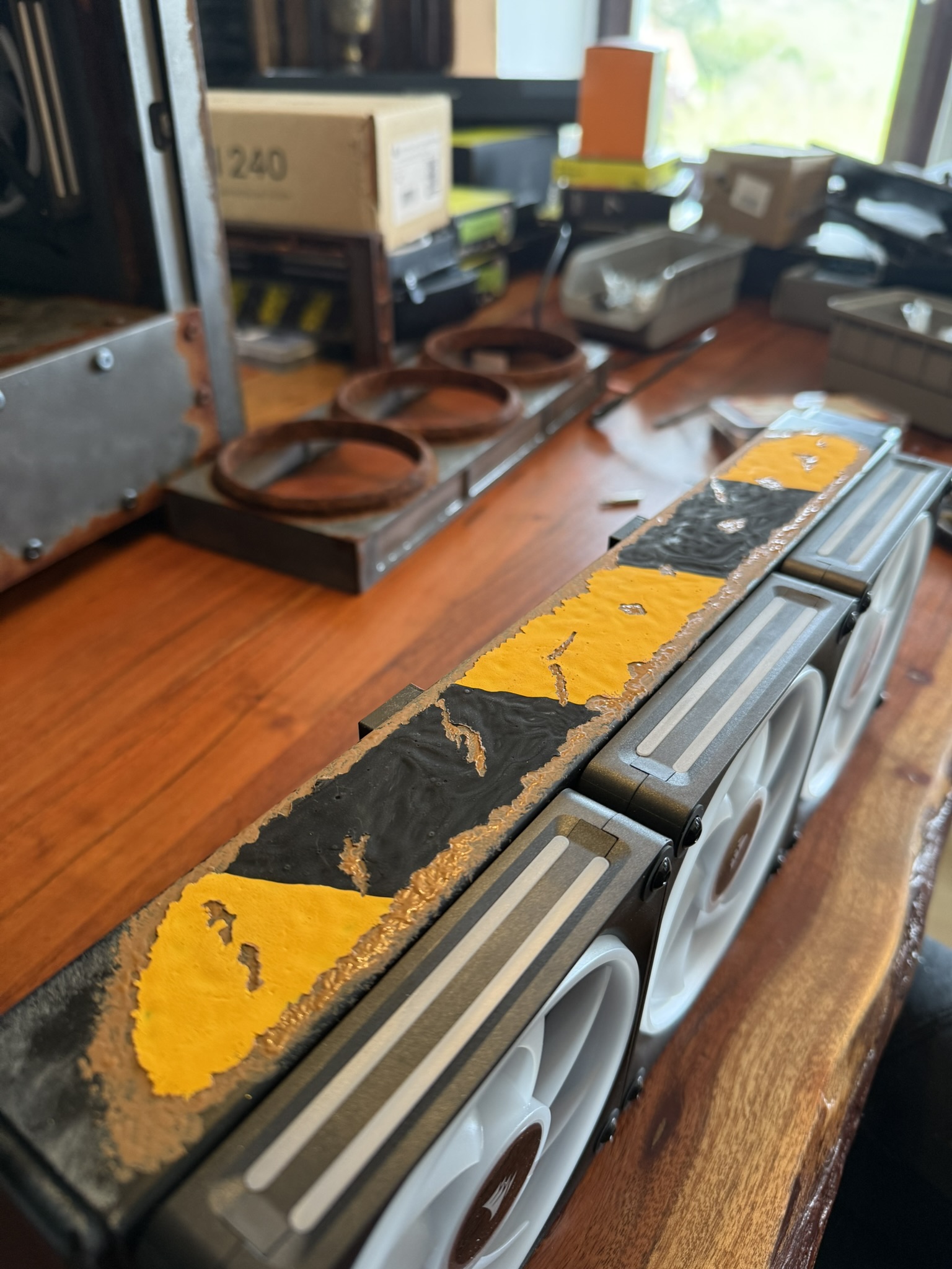

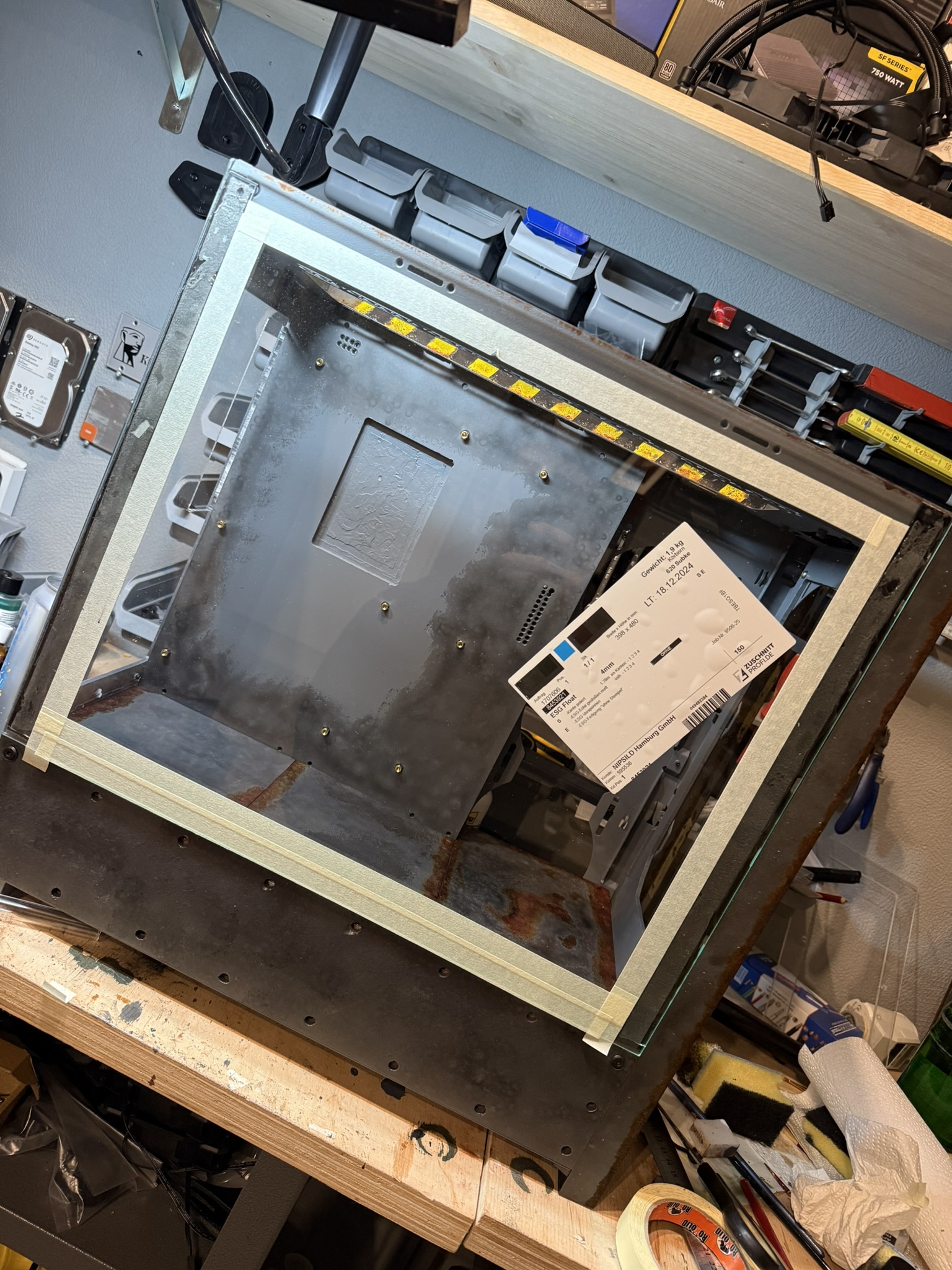

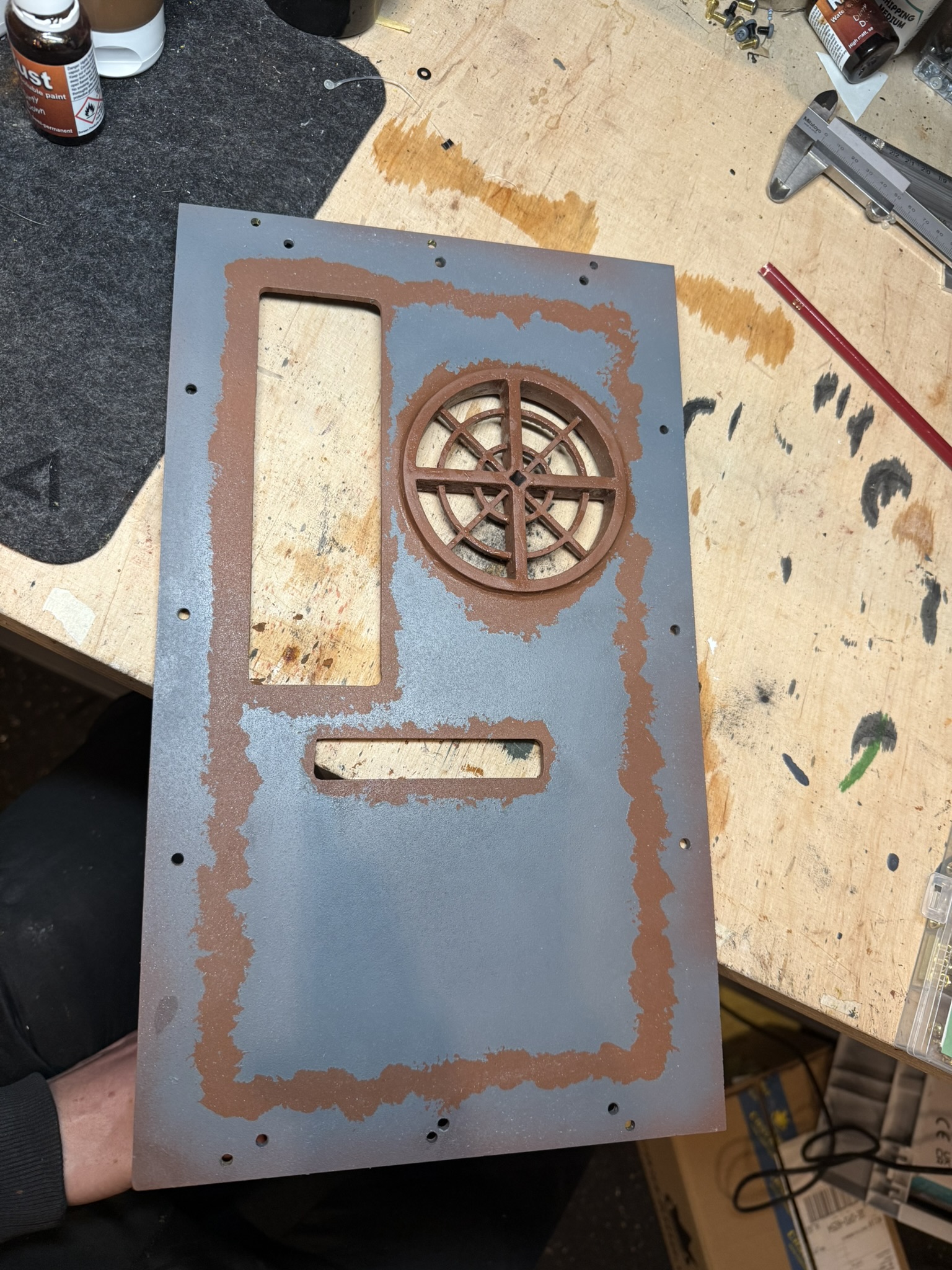

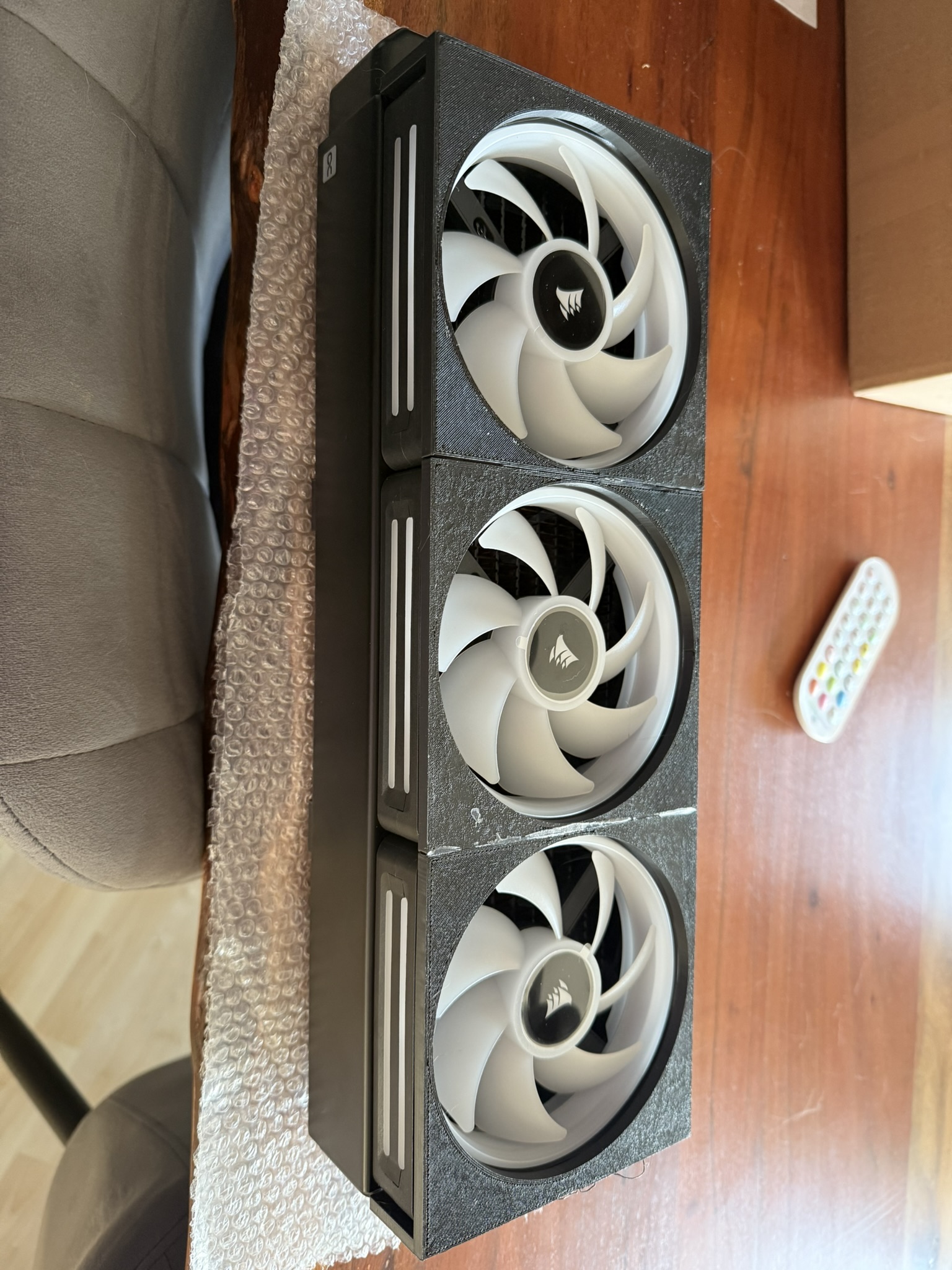

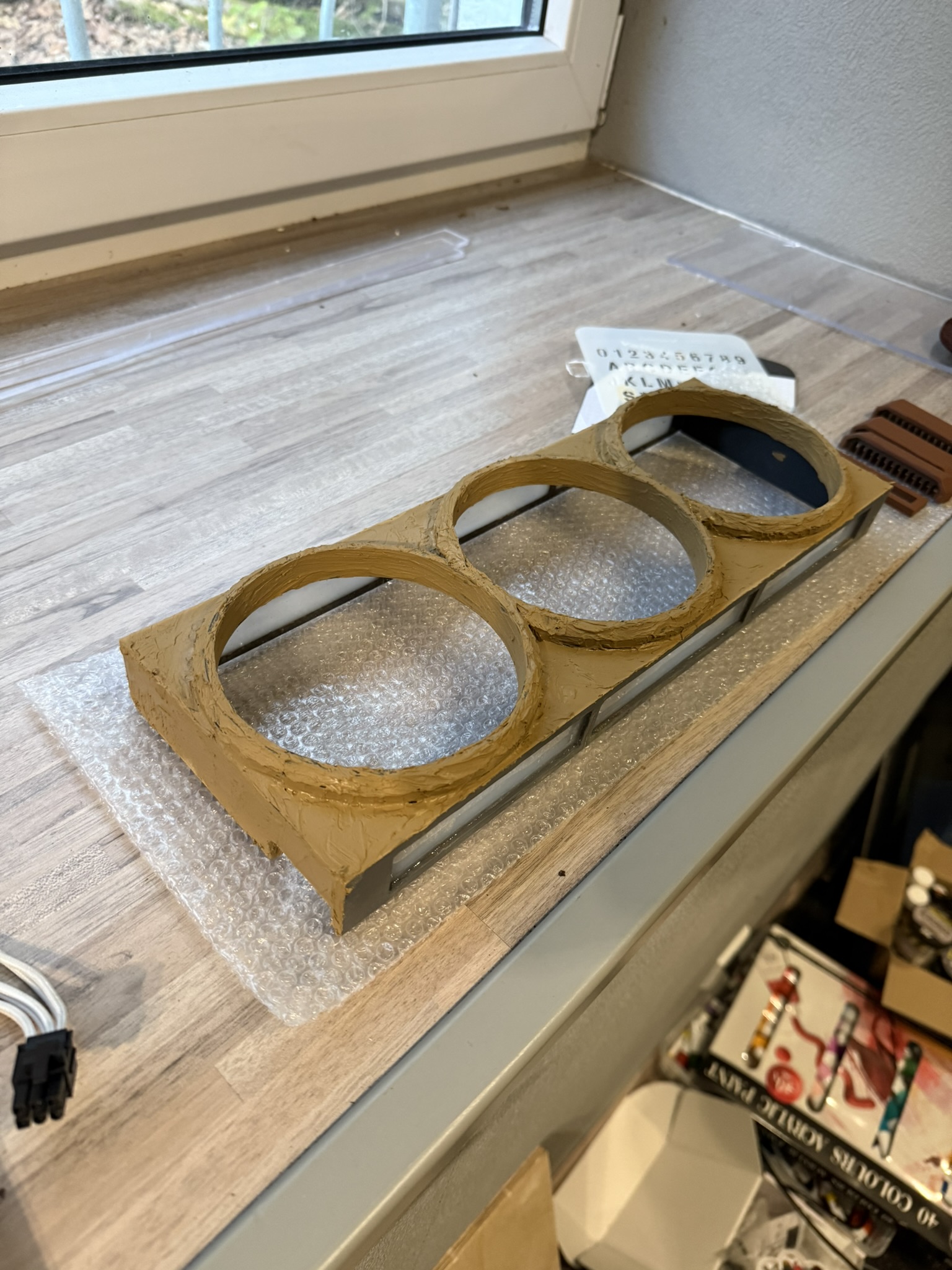

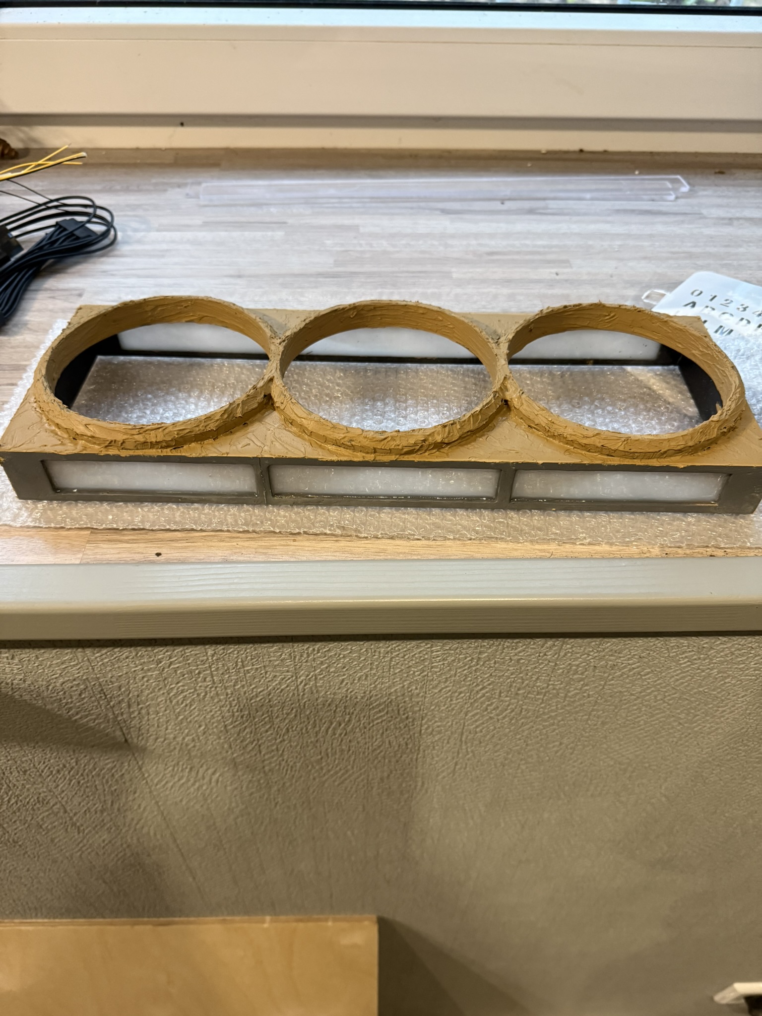

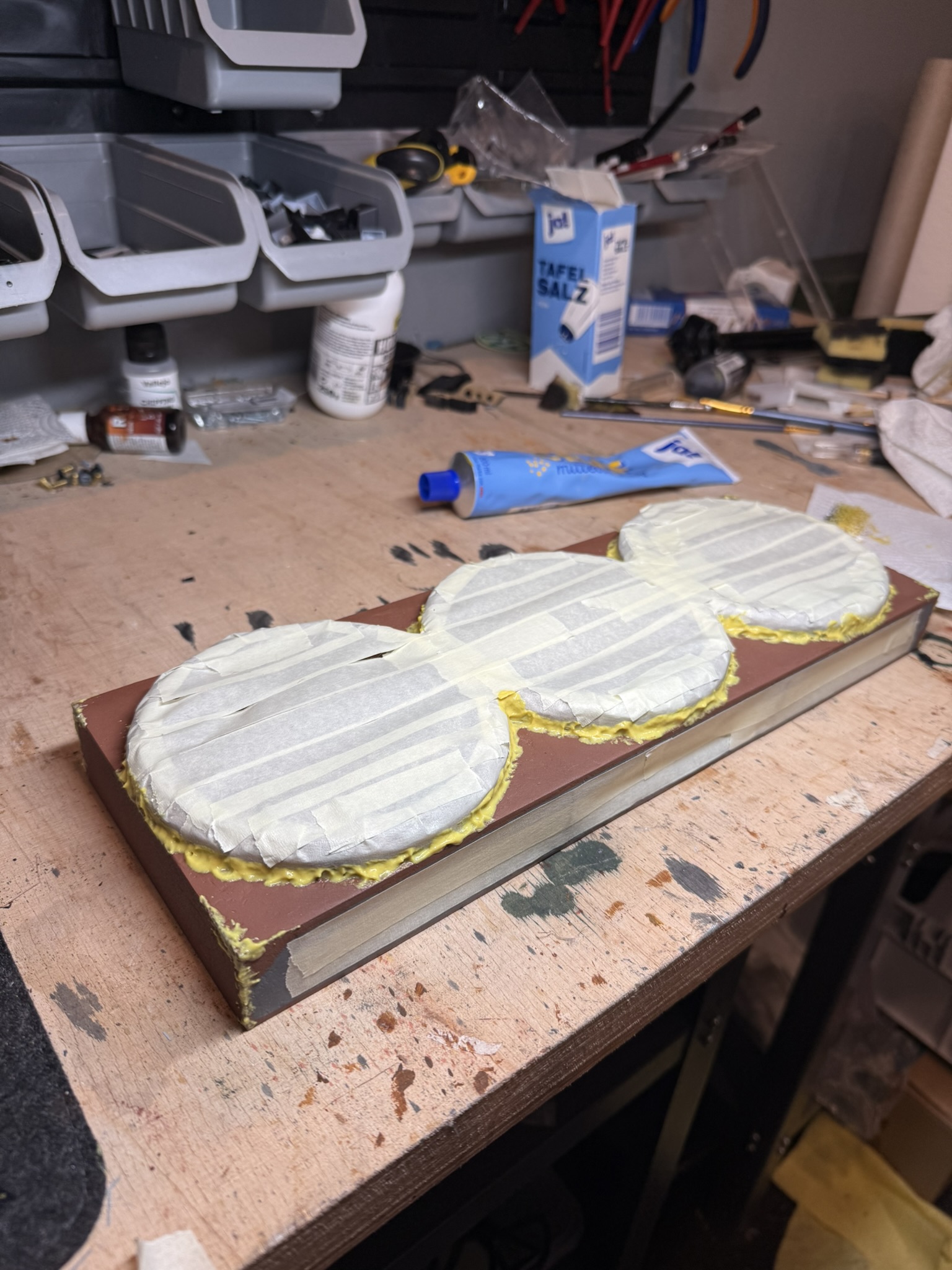

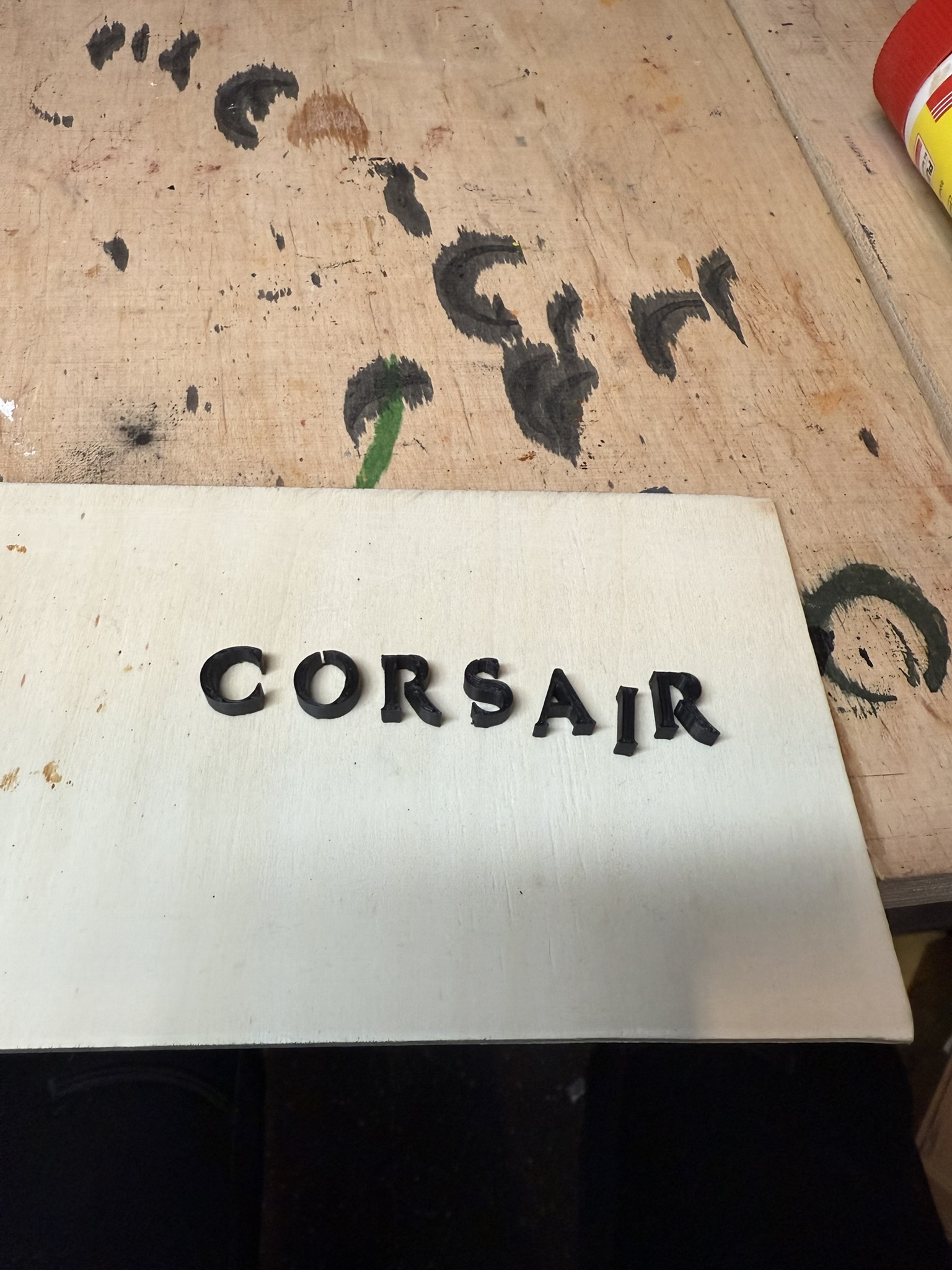

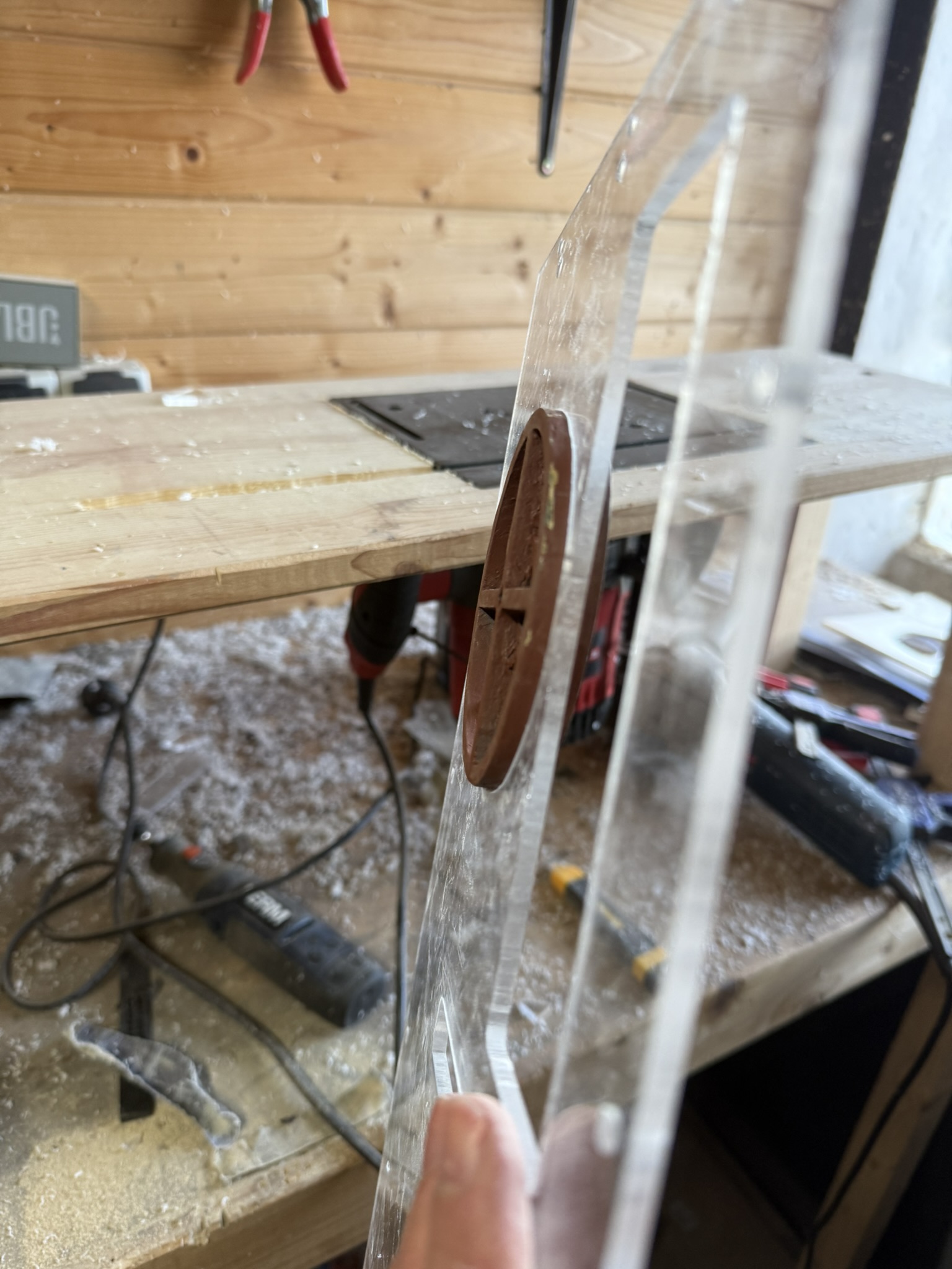

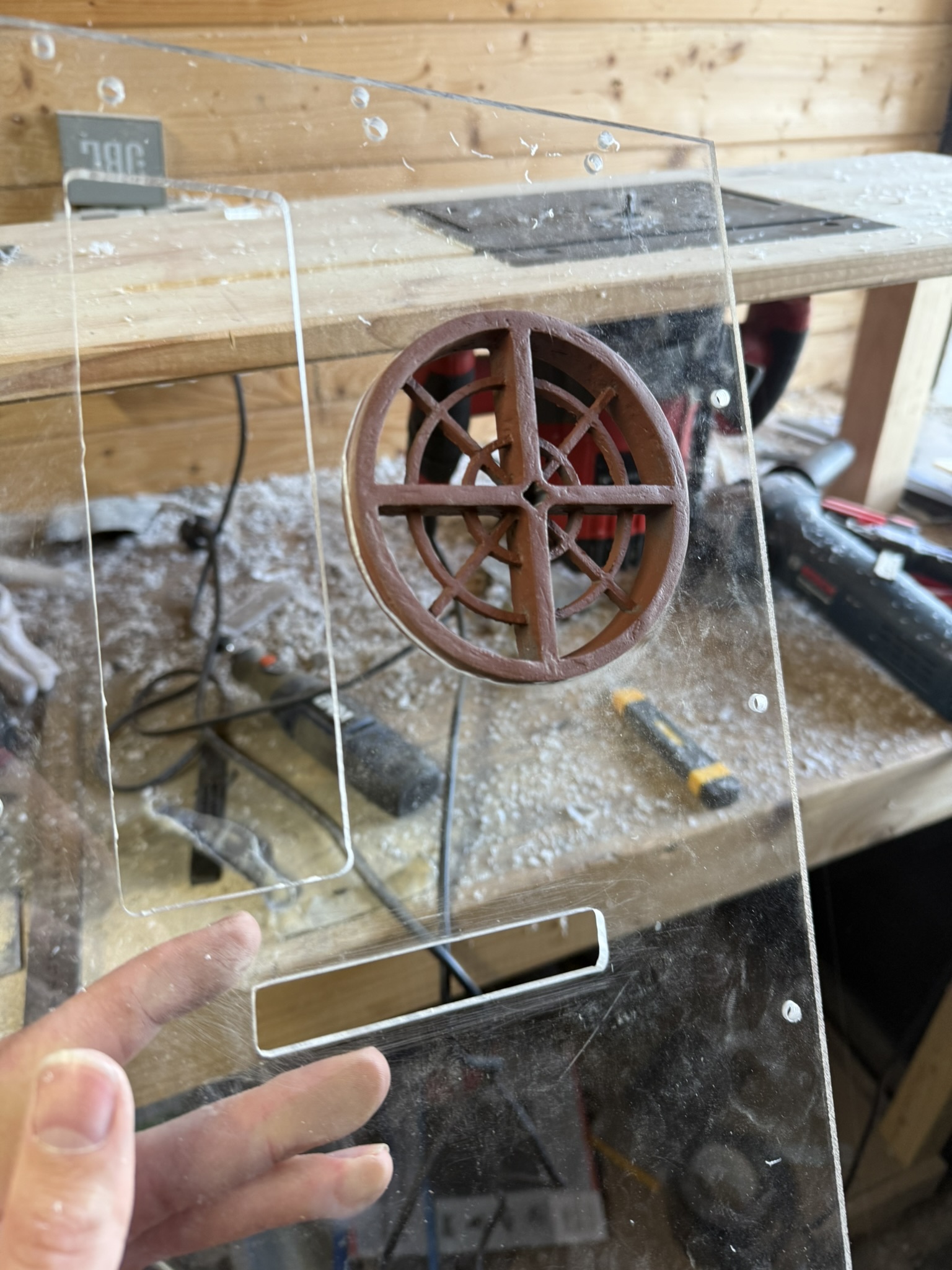

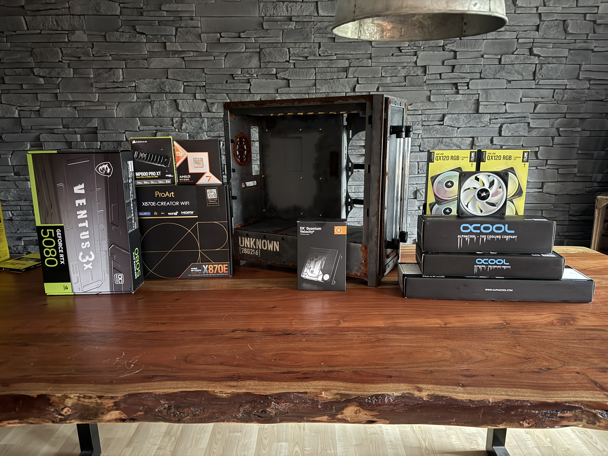

Für oben wollte ich eine Klappe die geöffnet ist. Darin soll der AGB von Alphacool liegen. Da ich nicht wirklich die Größe wusste habe ich mir hier erstmal eine Schablone gebastelt. Hier hatte ich auch kurz die Idee das ganze in die Front zu bauen. Aber mich dagegen entschieden.
Leider hab ich die Steps von der Umsetzung wieder nicht alle.
