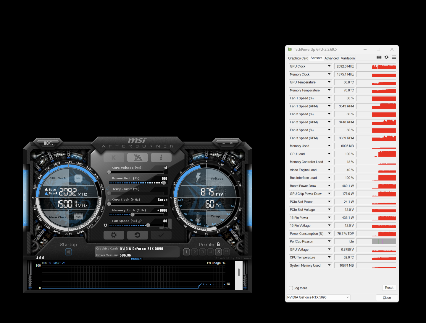

Und die Temperatur(en)?ARNOFPS schrieb:Gefühlt ja. Der geht teilweise von 0 auf 3000 rpm.
- März 2012
- 1.327
die gehen sehr langsam rauf, also zumindest die core und memory temps. die lüfter drehen hoch obwohl die temps für core unter 60° und für memory unter 70° sind.

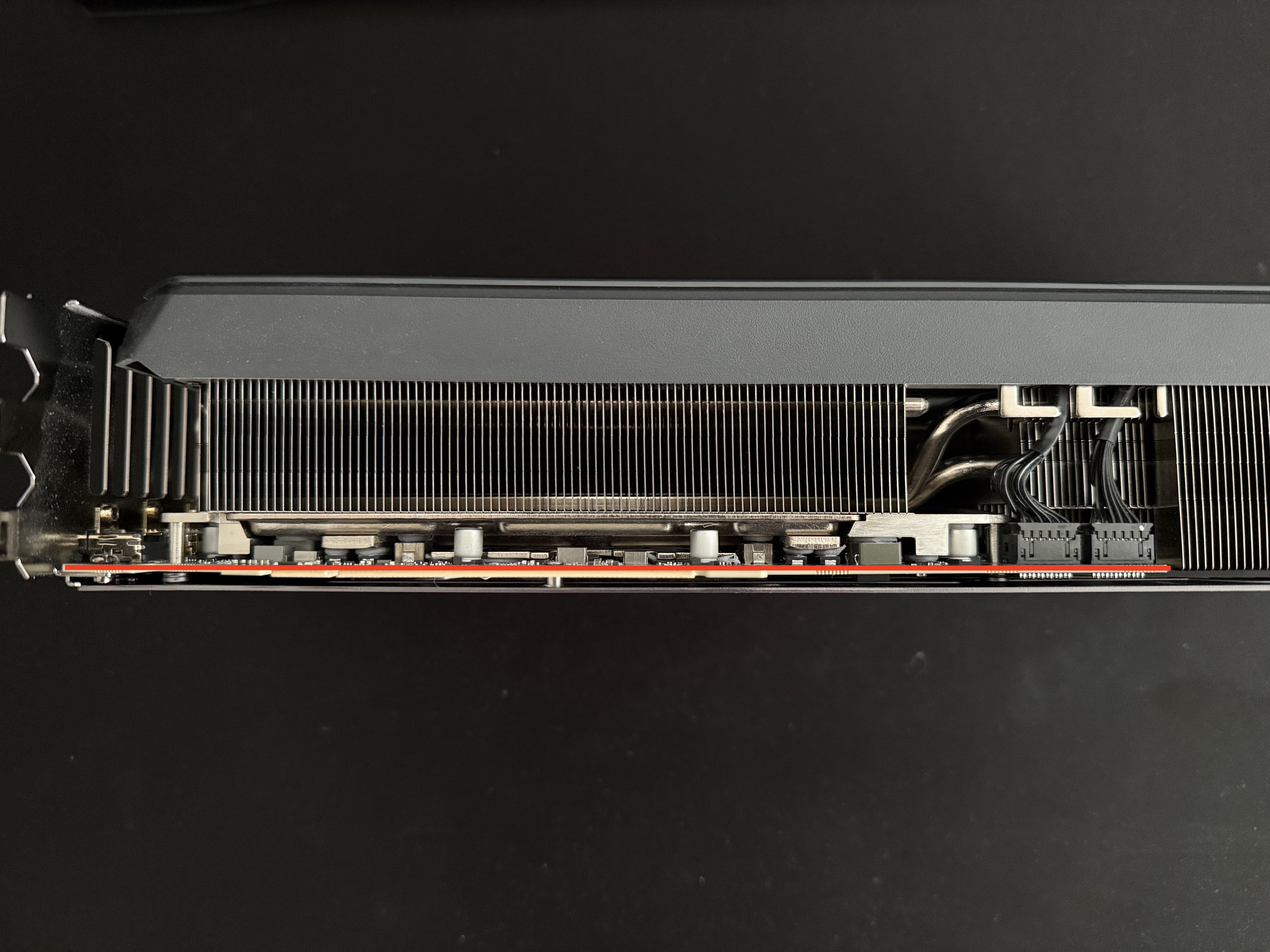

@Wo bin ich hier Das habe ich auch gesehen. Seitlich sieht man leider gar nix, da es komplett verkleidet ist.
Evtl. hat sich die Karte durch die Wärme verzogen, wenn auch nur minimal, weil Anti-Sag-Leiste ist eigentlich dran.

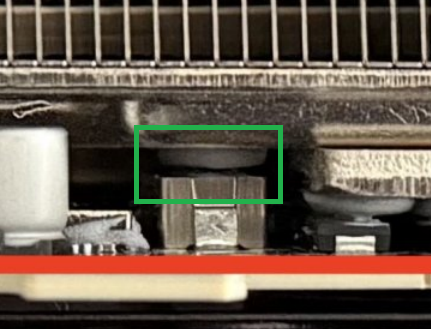

Also kein Kontakt?ARNOFPS schrieb:Das habe ich auch gesehen.
Dann dürfte das die Ursache sein (das sind gute Nachrichten). Damit sollte dem Umbau auf WaKü zumindest nichts mehr argumentativ im Wege stehen (obwohl man auch für 0€ das Putty etwas zurechtrücken könnte
Die Karte solltest du in dem Zustand auch nicht mehr stark belasten - die Komponenten ohne Kontakt können keine Wärme mehr abführen!

Sieht auf den Bildern recht gerade aus. Da hab ich deutlich Schlimmeres gesehen.ARNOFPS schrieb:Evtl. hat sich die Karte durch die Wärme verzogen, wenn auch nur minimal, weil Anti-Sag-Leiste ist eigentlich dran.
Da der Kühler im Einbau nach unten hängt, hat wohl hier die Schwerkraft den Schaden verursacht (ggf wurde der Kühler auch in den Händen oder in der Verpackung zuvor auch mal stärker zusammengepresst, was das ganze den Effekt nochmal verstärkt hat).

ja, nur wie am besten? ich weiß ja auch nicht, ob das wirklich nur die eine stelle ist.Wo bin ich hier schrieb:(obwohl man auch für 0€ das Putty etwas zurechtrücken könnte)
könnte da jetzt mit nem "plastik eisbecher löffel" da jeweils von links und rechts etwas gegen drücken.
an anderen stellen sehe ich auf jedenfall nichts und es ist auch schwer was zu sehen, da das meiste durch das plastik drumherum verdeckt ist.
- Juni 2018
- 2.360
Ich denke, dass du um eine Öffnung für diesen Fall nicht wirklich herumkommst...ARNOFPS schrieb:ja, nur wie am besten? ich weiß ja auch nicht, ob das wirklich nur die eine stelle ist.
Alternativ kannst du mal vorsichtig probieren diese Stelle mit zwei Fingern von oben/unten zusammenzudrücken, ob sich dadurch Kontakt herstellen ließe. Wenn ja, dann könnte man vielleicht mit einem Kabelbinder o.ä. kreativ werden (den man einmal um die gesamte GPU herumschnallt)...

Doch, natürlich bin ich auch an der Problemlösung interessiert, versteh mich nicht falsch, mir erschließt sich nur nicht, was genau eine Custom Lüfterkurve bringen soll.
Ich habe jetzt 80% fix in Afterburner eingestellt. Die Lüfter sind initial bei 80%, drehen nach dem Start von einem Spiel aber trotzdem hoch.
GPU-Z zeigt trotzdem noch 80%, aber 3500 rpm sind auf jedenfall keine 80%, die waren so bei 2500 rpm.
