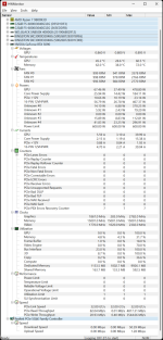

Die 5090 lief die letzten 7 Tage durchgehend mit 600W und voll ausgelasteten VRAMs - das war wohl keine so gute Idee, denn sie ist mittlerweile sehr Laut (drei lüfter bei 3000-3500 RPM) geworden, obwohl die Temps (60° Core und 70° Memory) eigentlich ok sind. Da der Hotspot nicht mehr einsehbar ist, Gigabyte bei der 50er Generation Thermal Putty verwendet hat, vermute ich mal, dass die VRAMs einfach zu heiß werden.

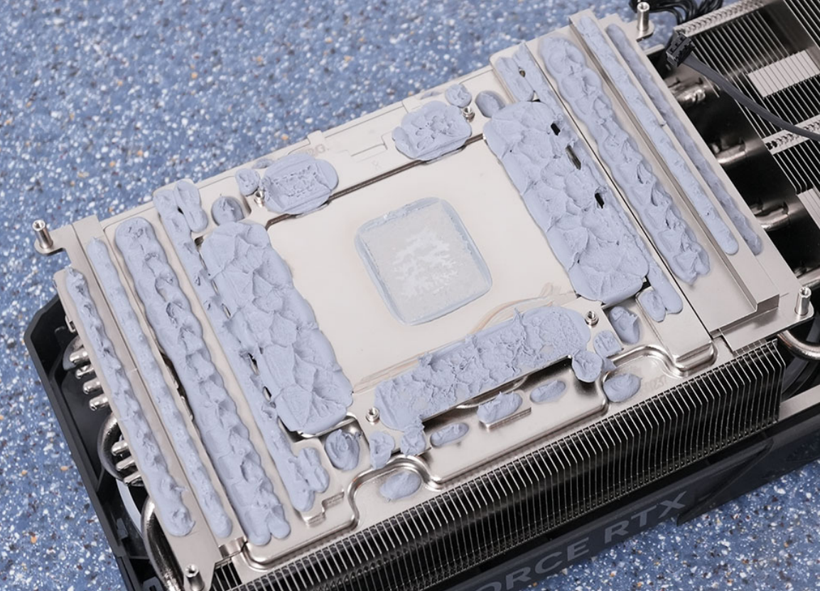

Ich könnte Thermal Putty neu auftragen, will das jetzt aber als Gelegenheit nutzen und das ganze System auf Wasser umbauen.

Das würde aber im Umkehrschluss bedeuten, dass sich die Lüfterkurve nach den VRAMs richtet und wenn man dann auch noch die Vorteile von Putty betrachtet, erscheint mir das nicht schlüssig.
Ich weiß es leider auch nicht genau, aber die Karte war vorher in genau dem gleichen Setup flüsterleise mit teilweise höheren Temps. Die Core Temp ging im Schnitt afu 74°C und die Memory Temp auf so 84°, die Lüfter waren da eher so bei 1500 rpm, für mich mit Kopfhöhrern nicht zu hören.
Nachdem sie aber mit 100% Auslastung, also 600W über 7 Tage mit vollem VRAM lief wurde sie am letzten Tag ziemlich laut. Nach ersten Tests in Games dreht sie quasi von 0 auf 3500. Hin und wieder regelt sie runter, aber sie ist schon hörbar. Pendelt sich dann so bei 2500-3000 ein. Die Karte ist horizontal verbaut, es gab da ja gerade anfangs Probleme wohl dass das thermal putty bei vertikalem Einbau und hoher hitze rausgelaufen ist.
Ich habe eine SN2522 Karte, ab SN2519 sollen Probleme wohl behoben sein, sagt das Internet.
Ich könnte mir gut vorstellen, dass das Thermal Putty durch die hohe Hitze über einen längeren Zeitraum einfach schlechter die Hohlräume füllt. Und da die Core Temp und Memory Temp soweit in Ordnung ist, tippe ich einfach auf eine Temp, die wir nicht mehr sehen, die Lüfter sich aber danach richten. Ich habe die Karte auch schon komplett ausgebaut und neu eingebaut, hat leider nichts geholfen.
Eine Custom Kurve ist nicht eingestellt, die Karte ist sogar undervolted unter Windows (0.925v/2820 MHz).

ARNOFPS schrieb:
Aber wenn ich die Karte schon aufschraube und wenn ich das alte Thermal Putty entfernen muss (was nach ein paar Videos und Bildern eine echte Sauerei ist)
Du musst es nicht entfernen. Ich würde einfach die Lücken auffüllen bzw. einfach ein wenig Zusammenkratzen/Zusammendrücken.
Dann neue WLP drauf und fertig.
Aber geht das wirklich so easy?
Sollte man nicht lieber komplett erneuern? Ich mein, Thermal Putty ist mit 30g ja nicht gerade teuer, am Ende geht wahrscheinlich 2 Stunden reinigung drauf, aber wenn es danach wieder so wie vorher ist, sollte sich das ja lohnen.

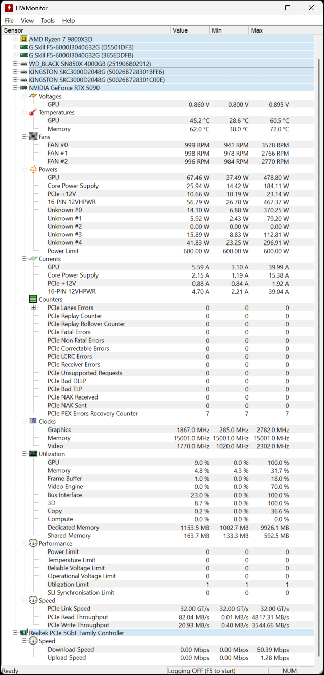

Wie gehst du bei solchen Messungen denn vor? Da kann man ja auch viel falsch machen/interpretieren.
Das ist ja genau das Problem. Vor der 50er Serie hatte man deutlich mehr Temp Sensoren, vorallem Hotspot Sensor, das sieht man in der 50er Generation nicht mehr. Nvidia sagte, dass das eh nicht mehr relevant sei, aber für meinen konkreten Fall würde mir das jetzt schon helfen.
Richtig, aber dann müsste in deinem Fall die Grafikkarte ihre Leistung drosseln wenn ein Temperaturproblem vorläge.
Sie drosselt nicht, die Lüfter drehen einfach nur laut hoch, siehe Bild und das halt einfach, obwohl die sichtbaren Temps in Ordnung sind.

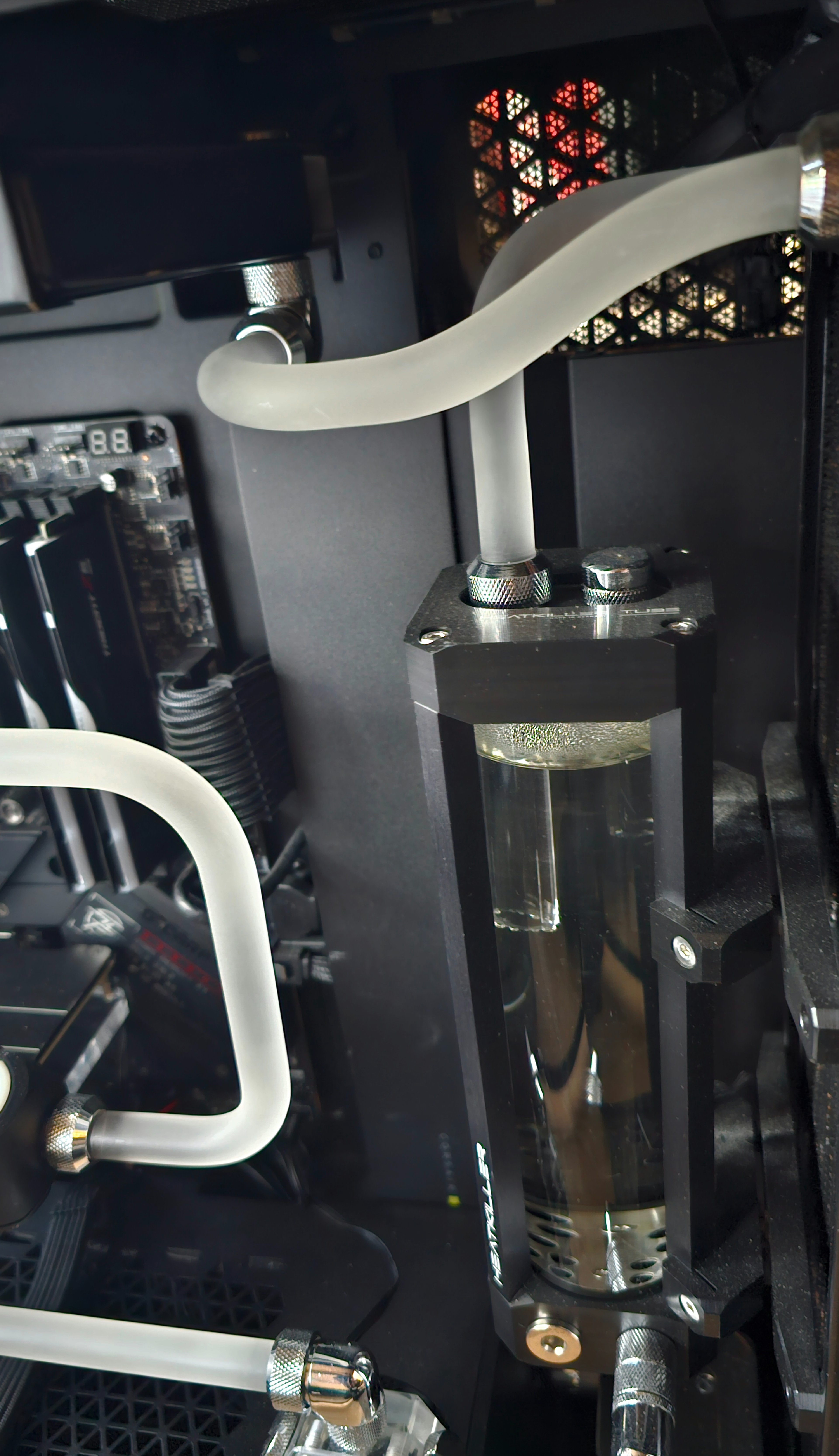

Bezüglich der Höhe des Ausgleichsbehälter muss du die gesamthöhe inkl. der Pumpe mit beachten. Denn oben darf der AGB nicht am Gehäuse oder Radiator dran stehen. Denn zum Befüllen muss du noch oben mit dran kommen.
Auf der Produktseite lassen die die Maße auslesen und ggf. Nachmessen. Verlasse dich nicht auf Bilder, da die Größe davon täuschen kann.

Wenn du seitlich von beiden Seiten mit einer Taschenlampe zwischen Grafikkarte und Kühler leuchtest, siehst du da etwas was auf "rausgelaufenes" Wärmeübertragungsmittel hindeutet?

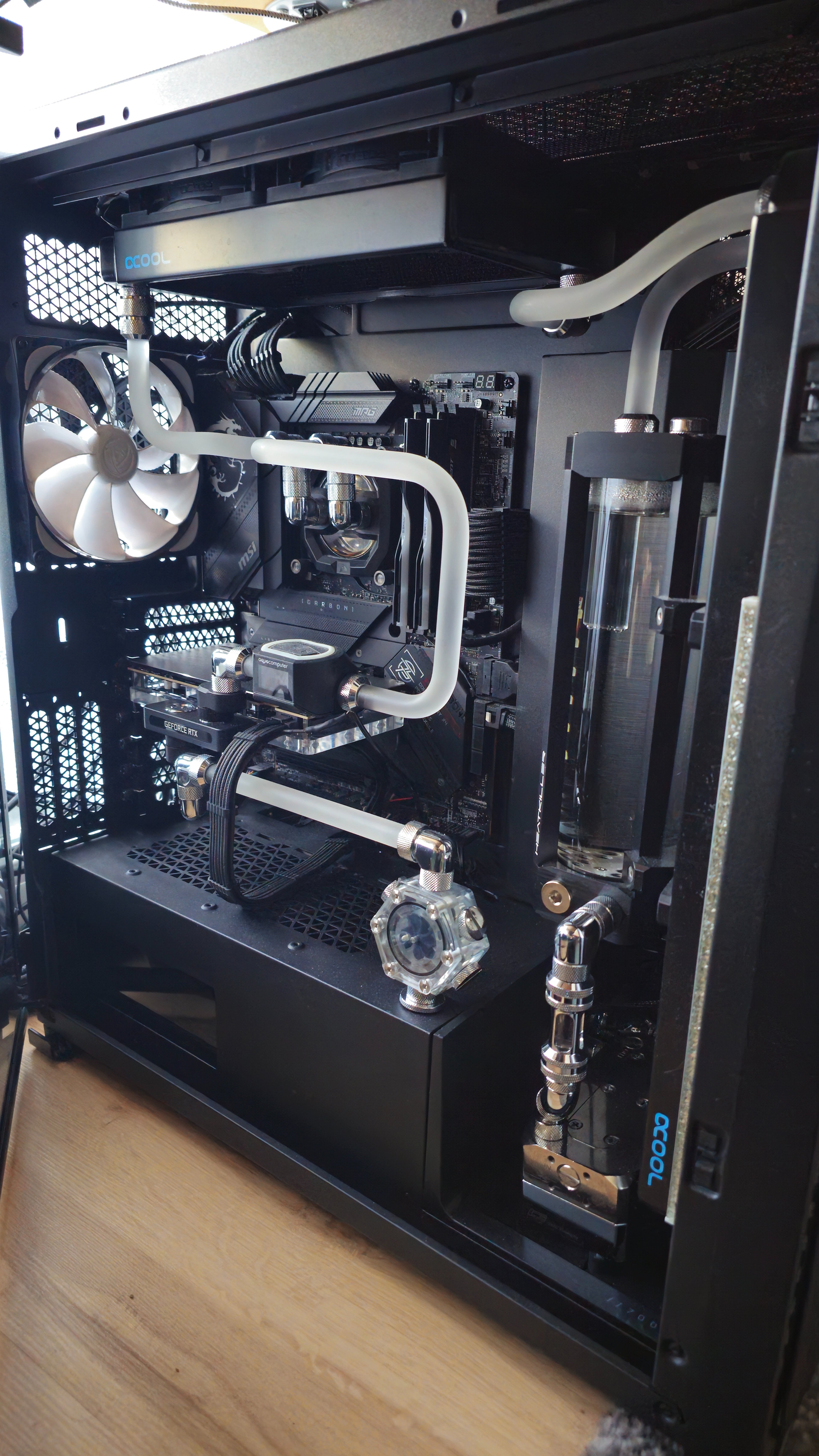

In meinem Fall habe ich das Corsair 7000D als Big-Tower und etwas mehr Platz. Zudem ließ sich bei mir optional eine Stufe (Aussparung) im unterem Teil des Netzteiltrays einsetzen. In deinem Fall mit dem 5000D hast du einen Midi Tower, der etwas kleiner ausfällt.
Ganz soviel Platz wie bei mir benötigst du aber nicht.
