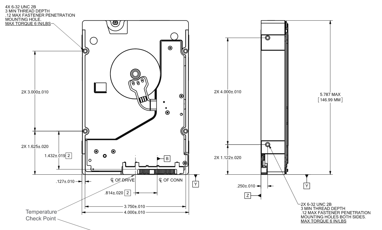

Hier noch eine ganz wichtige Information bwz. Frage:
Ich habe bemerkt, dass bei der Seagate Skyhawk die mittleren Schraublöcher fehlen. Warum auch immer...
Mit Gehäusen, wo ein Festplatten-Tray verwendet wird, wo an den vorderen beiden Schrauben am Boden verschraubt wird, bekomme ich also Probleme. Wie könnte man dann vorgehen? Wie finde ich einfach heraus ob bei einem Gehäuse die Platte fest verschraubbar ist?
Möglicherweise reicht es in der Praxis die Platte nur an den vorderen Schraublöchern zu verschrauben aber ... ich will's lieber nicht ausprobieren.
Das Gehäuse sollte beide Möglichkeiten anbieten. Schau doch mal in die Anleitung auf der Herstellerseite.

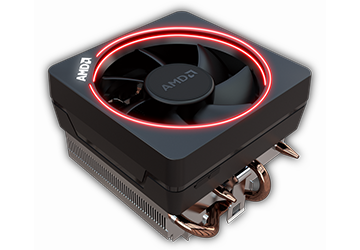

Das war jetzt speziell auf die Wraith-Kühler bezogen, die scheinen besser zu sein als die “üblichen” mitgelieferten Kühler, wie ich gelesen habe.
Bei der Oberklasse der Ryzen wäre dann der Wraith Max dabei, der sieht mir ziemlich groß ausgelegt aus:
Klar mit Tower-Kühler ist mehr drin.
würde man meinen, da scheint es aber Probleme zu geben. Siehe hier in einem NAS da gibt es das gleiche Problem. Ab 6 TB aufwärts scheint's vorzukommen, dass die mittleren Schraublöcher fehlen.

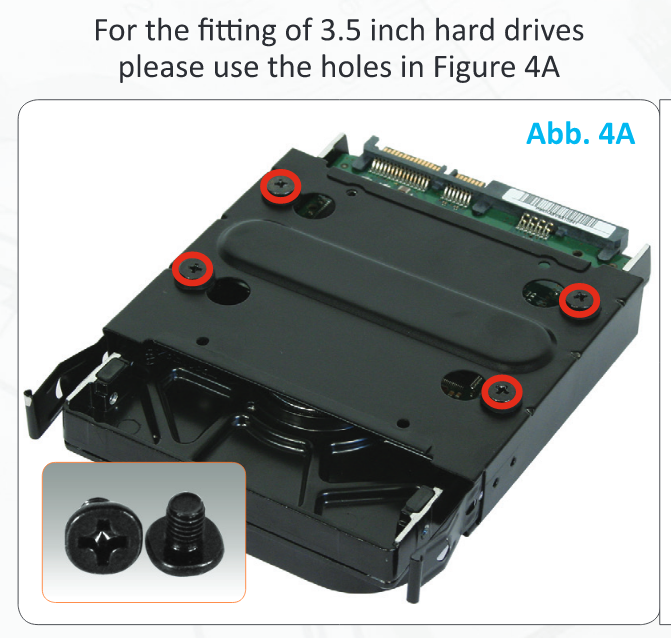

Hab nachgeschaut, mit dem Nanoxia Deep Silence 4 (NXDS4B) wird es Probleme geben, aus der Bedienungsanleitung:
Also, in dem Tray fehlen Löcher für die hinteren Schraublöcher.

nach der Bedienungsanleitung funktionieren da wenigstens diese neuen Platten mit weniger Schraublöchern.
Wenn's nur eine Möglichkeit gäbe, das einfach herauszufinden ohne jedes mal die Bedienungsanleitung durchzuwühlen.
So hier ein Artikel zu dem Schraublöcherproblem (von 2014!!!!):
http://www.storagereview.com/6tb_hdds_causing_problems_for_system_vendors_but_not_the_way_you_think
PS: So 100%-ig sicher bin ich mir bei dem Bitfenix Nova auch nicht, jetzt wo ich es mir noch mal genau angeschaut habe:

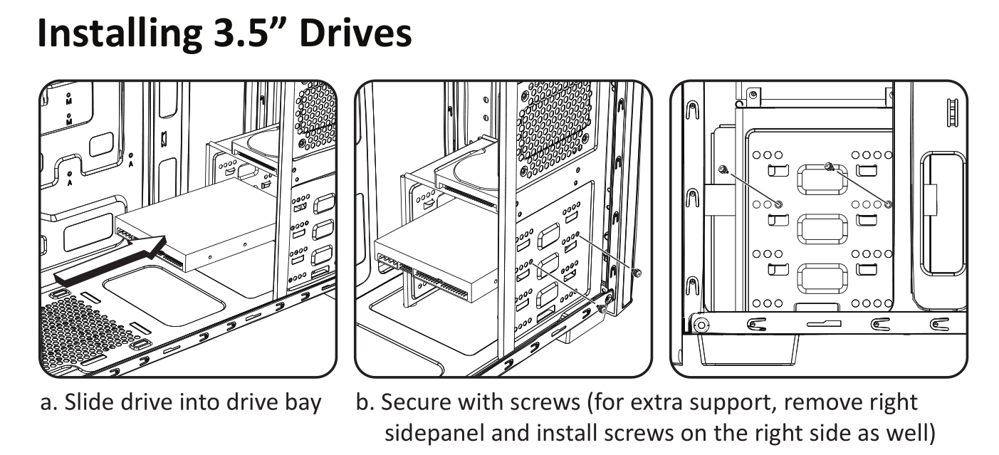

Vielleicht kann mir jemand ein ATX-Gehäuse ohne Netzteil unter 60 € (110 € absolute Schmerzgrenze) nennen, wo sich die neuen großen Platten definitiv sicher einschrauben oder sonst wie befestigen lassen.
Noch ein Nachtrag: Hab ein Gehäuse gefunden, das diese Platten definitiv unterstützt. Das PCD-01 von Inter-Tech. Steht so in der Bedienungsanleitung:

Hört sich gut an, bis auf das Gehäuse. Das Deep Silence 3 hat genau das gleiche Problem wie das Deep Silence 4 mit den Schraublöchern, nämlich dieses:
Hab in der Anleitung nachgeschaut.
Ich will das Pure Base 600 von “be quiet!” nehmen, da lässt sich die 8TB Platte definitiv reinschrauben. Einwände?
