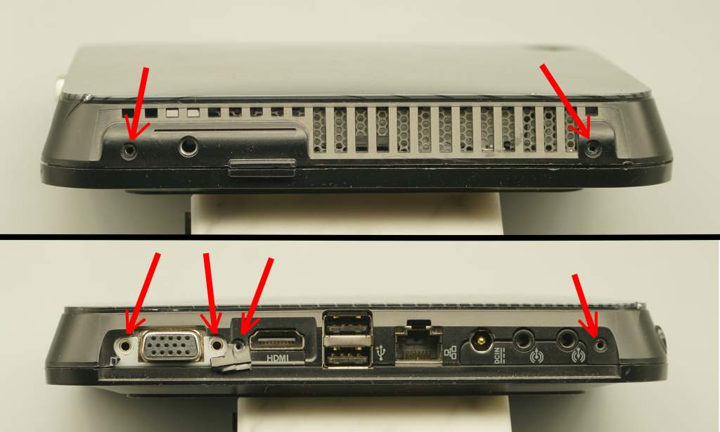

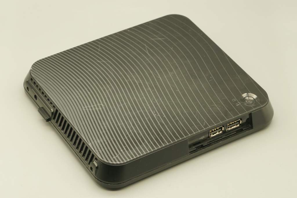

Hallo, ich habe einen Wortmann Mini-PC erworben und möchte die Festplatte wechseln. Leider weiß ich weder die Bezeichnung des Gerätes, noch habe ich eine Dokumentation im Netz gefunden. Ich scheitere schon daran, das Gehäuse zu öffnen. Ich habe 4 kleine Schrauben und die Sockel für den VGA-Stecker entfernt. Das Gehäuse lässt sich nun auf der linken Seite anheben, aber sonst klemmt es. Ich will nun nicht rohe Gewalt anwenden und am Ende das Gehäuse zerstören. Meine Fragen wären:
  1. Kennt jemand die genaue Bezeichnung des Mini-PC
  2. Ist ein Handbuch online verfügbar oder kann es mir jemand verfügbar machen
  3. .... und last not least Wie komme in an das innere
Die beigefügten Bilder zeigen das Gerät und die Stellen, wo ich die Schrauben entfernt habe. Ich hoffe auf euere Hilfe.
Grüße, Rainer

Also für mich sehen die Markierungen, wo du Schrauben rausgedreht hast (sogar die Buchsen am VGA Anschluss) gar nicht so aus, als ob die mit der Öffnung des Gehäuses etwas zu tun hätten, sondern zur Fixierung der Platinen im Inneren an der Schale dienen.
Man sieht an sich recht deutlich einen Schlitz zwischen den Schalenhälften rings herum ums Gehäuse. Da müsste man mit passendem Werkzeug oder eventuell mit einer alten EC Karte etwas vorsichtig aufhebeln können. In etwa so, wenn man bei einigen Notebooks das Tastaturbezel lösen muss.

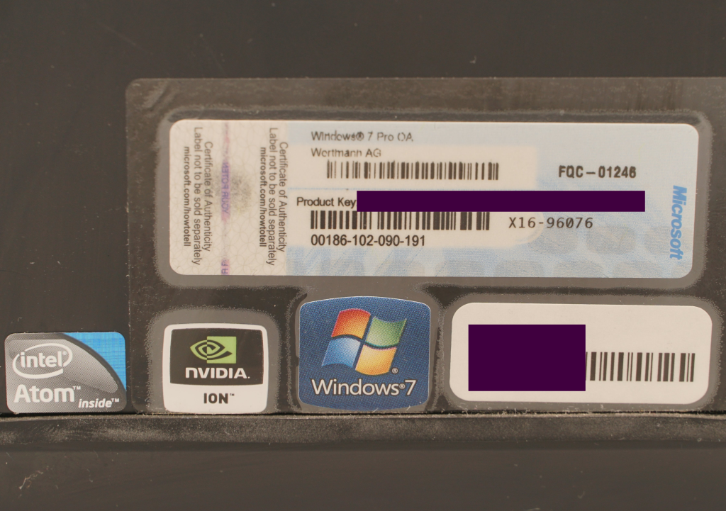

Hier die gewünschte Unterseite mit Typenschild, unter dem lila Rechteck verbirgt sich die Nummer R2685921. Ansonsten werde ich mal mit etwas mehr Mut und Gewalt versuchen, den Deckel abzuheben.
Hm, Typenschild ist da keines, da würde auch stehen wie die Spannungsversorgung der Kiste wäre ...
Naja die R Nummer ist bei Wortmann so gut wie nen Typenschild, ist ein "TERRA PC-NETTOP 2600 i525 W7P" Artikelno "1009192"

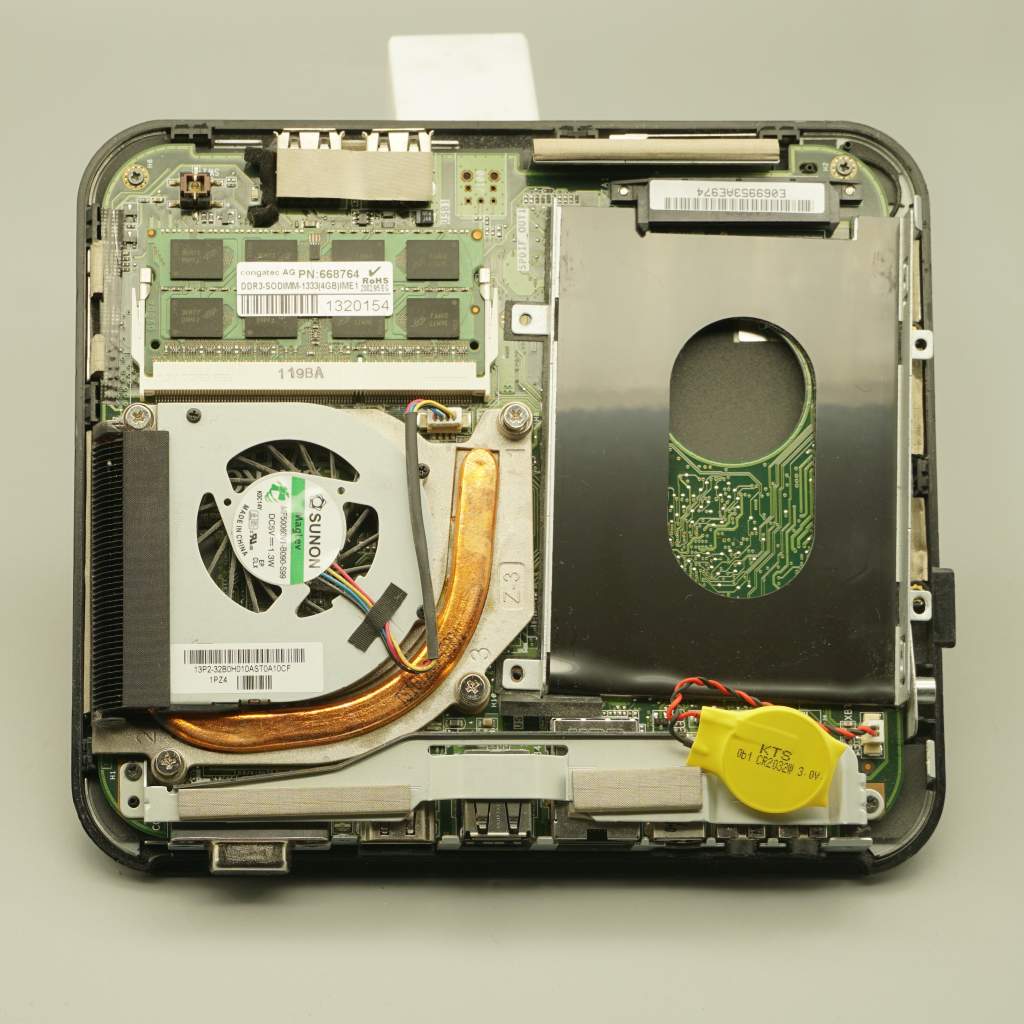

@ Rest: Ich habe das stumpfe Kindermesser meine Enkelin ausgeliehen und bin mit etwas mehr Mut an die Sache gegangen. Die Kiste ist offen und die Festplatte ausgebaut :).
DANKE !!!!!!!
