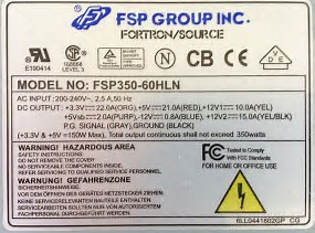

Netzteil: Fortron FSP350-60HLN 350W
Wäre mein Netzteil gut genug, um oben genannte GPU dauerhaft zu versorgen? Danke für die Antworten.

Doch, mein aktuelles Netzteil hat einen PCIexpress-Anschluss mit 6 Pins. Die kombinierte Leistung für +3,3V und +5V beträgt 150W. Da die oben genannte GPU <150W maximal (unter Spezifikationen zu finden) erreicht, wollte ich mal nachfragen.

Dein Netzteil kann kombiniert maximal 350Watt bereitstellen.
Die 3,3 und 5 Volt sind dabei irrelevant. Wichtig ist, was auf der 12 Volt Schiene bereitsteht. Davon hast du zwei mit einem 120 Watt und einmal 180 Watt, also kombiniert 300 Watt. Ich halte das für etwas knapp.
Wenn aber ein 6-Pin-PCIe nativ vorhanden ist, dann muss dieser auch 75Watt bereitstellen. Die anderen 75 Watt müssen vom Mainboard kommen.
Du kannst es probieren, solange du keine Adapter dafür verwendest. Im schlimmsten Fall läufts halt nicht stabil die Sache.
