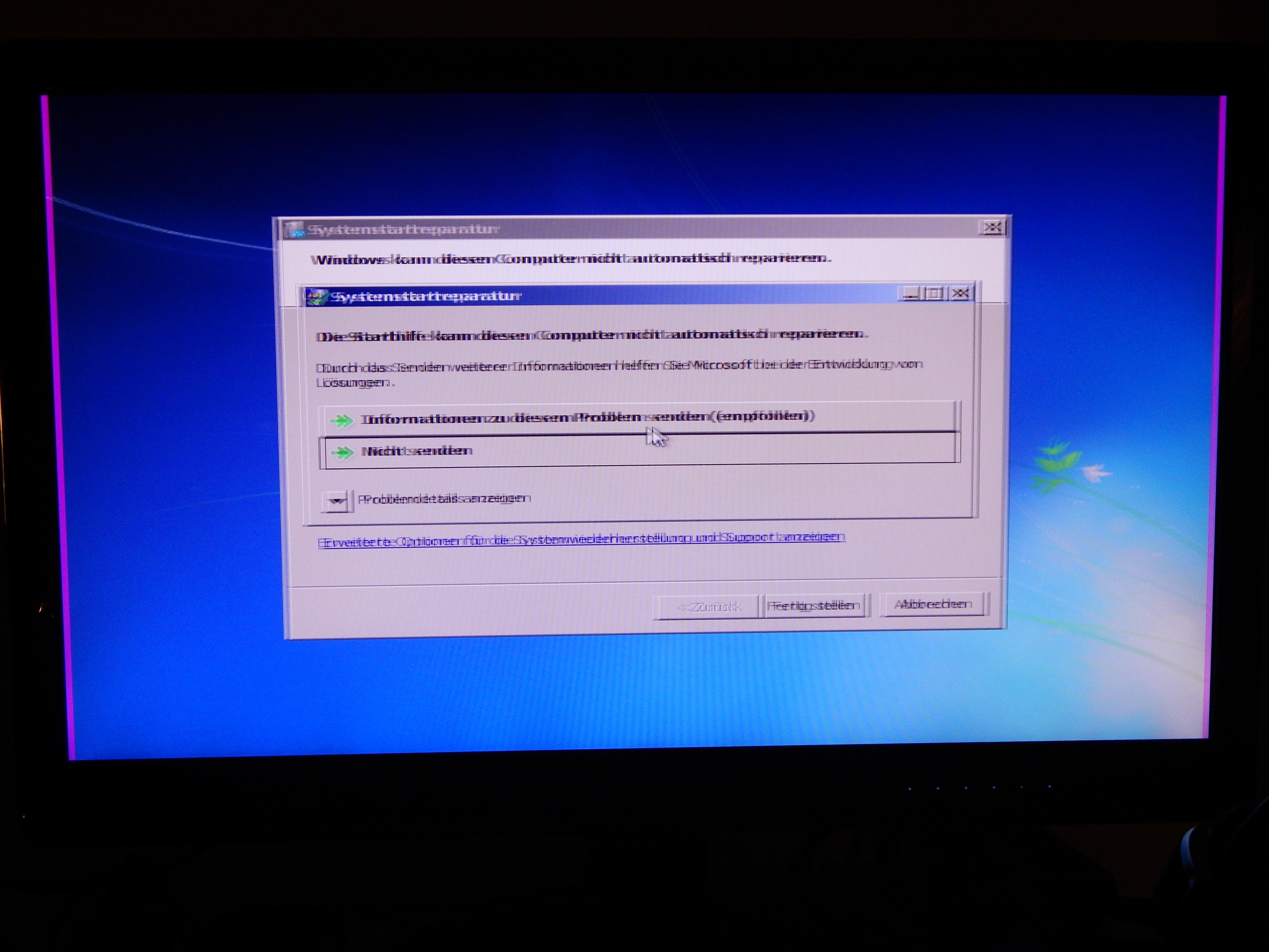

[Erledigt!] Problem1:
Der PC startet wie gewohnt bis zu dem Augenblick, bei der die Animation des Windows-Symbols einsetzt. Dann stoppt der Startvorgang und der PC bietet stattdessen die Startreparatur-Funktion an. Das passiert immer exact gleich.
Versuche:
Systemstartreparatur ausgeführt - "Fehler kann nicht repariert werden" - PC wird abgeschaltet.
Abgesicherter Modus - Systemstartreparatur
Option "letzte als funktionierend bekannte Windows-Version starten" - Systemstartreparatur
Systemwiederherstellung erfolglos - Systemstartreparatur
GPU ausgebaut und per VGA-Kabel auf iGP gewechselt - Systemstartreparatur
Windows Speichertest war negativ
BIOS auf Standartwerte zurückgesetzt
Netzteil Fortron FSP350-60HHN 350W getauscht gegen das aktuelle
[weiter ab Kommentar #15!] Problem2:
Weiter zeigt der Bildschirm während des PC-Starts zeitweilig Bildverzerrungen mit rosa Streifen an beiden Seiten an (siehe Photo), Das hat er früher schon gemacht, aber nur sehr selten und nicht reproduzierbar.

Mal versucht von USB ein LiveLinux zu booten?
Backup aller wichtigen Daten zur Hand?
Neuinstallation versucht?
Rosa Streifen und Verzerrung mit dediziierter GPU UND IGP?
Anderen Monitor oder ggf mal einen Fernseher als Monitor getestet?

Ich würde auch auf die Festplatte tippen ....

Der Windows-Speichertest ist quasi nutzlos. Der findet fast nie Fehler, obwohl der RAM defekt ist.
Nutze Memtest86und mach einen richtigen Speichertest damit. Mindestens 6 Pass, also einige Stunden, idealerweise über Nacht laufen lassen. Es darf dabei kein einziger Fehler auftreten
Warum du bei dem Problem aber damit anfängst Hardware zu tauschen, ist mir ein Rätsel.
Erstmal testen des RAMs. Ist dieser fehlerfrei, Windows neu installieren. Davor eben Datensicherung machen, entweder mit einer Linux-Live-Disk oder die Platte ausbauen und in einem anderen Rechner die Datensicherung durchführen.

Die Computerbild Notfall DVD testet meine Festplatte: eine Seagate Barracuda 7200.12
Zwei kurze Tests haben ergeben, das die Festplatte keine Fehler hat, daher läuft jetzt der "Extendet Self-Test".
Der "Extendet Self-Test" lief über 3 Stunden und hat keine Fehler auf der Festplatte gefunden.
Klingt sehr nach Festplatte. Da könnte man sich das System - wie schon angemerkt - mit einer Linux DVD mal anschauen.
Ggf. noch die UEFI/CSM-Einstellungen bzw. auch SATA AHCI/IDE im BIOS überprüfen. Bei älteren PCs stellt sich da z.B. gern mal AHCI auf IDE (oder umgedreht) um...

Das wird mit ziemlicher Sicherheit die Festplatte sein.

Das Problem mit den Bildverzerrungen und und den daraus entstehenden Streifen ist auch kurz beim Start der Computerbild Notfall DVD aufgetreten.
Ich fange mit der Neuinstallation von Windows 7 Pro 64bit per ISO DVD an.
Die Installation war erfolgreich. Das Problem beim Systemstart scheint soweit gelöst.
Wegen der Probleme mit dem Bild werde ein neues Thema eröffnen.
Vielen Dank für eure schnelle Hilfe.
Nutze doch den Thread hier gleich weiter.
Da die Streifen sowohl mit IGP als auch mit dediziierter Grafikkarte auftreten würde ich mal das Kabel und/oder den Monitor checken.
Danke für die Antwort.
Da die oben genannten Bildfehler auch nach der neuen Installation von Windows 7 Pro 64 Bit ganz selten aufgetreten sind, habe ich auf Windows 10 Pro 64 Bit aufgerüstet. Seitdem kam es beim Start des Systems zu keinen Bildverzerrungen mehr.
Weitere Settings: keinerlei softwareseitige Übertaktung von Mainboard, RAM, CPU oder GPU, Bildqualität "ausgewogen", Energiesparplan "balanciert". Alles läuft schön geschmeidig.
Es ist verblüffend, dass beide Probleme durch so einfache Maßnahmen behoben werden konnten. Ich ärgere mich ein wenig, dass ich so lange mit dem Windows-Upgrade gewartet habe.

Na toll, Gestern war noch alles in Ordnung. Heute Morgen zeigt sich beim Systemstart für kurze Zeit während des Systemstarts der gleiche Fehler: ein verzerrtes Bild mit rosa Streifen am rechten und linken Bildrand.
Um den Fehler einzugrenzen, wird sobald wie möglich das HDMI-Kabel, welches aktuell die Graphikkarte mit dem Monitor verbindet, gegen ein anderes HDMI-Kabel gewechselt.
Dann beobachte ich weiter was passiert.

Könnten Kompatiblitäts- oder Qualitätsprobleme als Ursache für die Bildfehler in Frage kommen?
Hast du denn jetzt das Kabel getauscht? Effekt?
