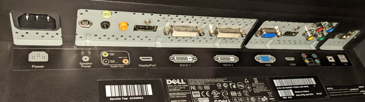

Im Anhang sieht man die Rückseite vom Monitor.

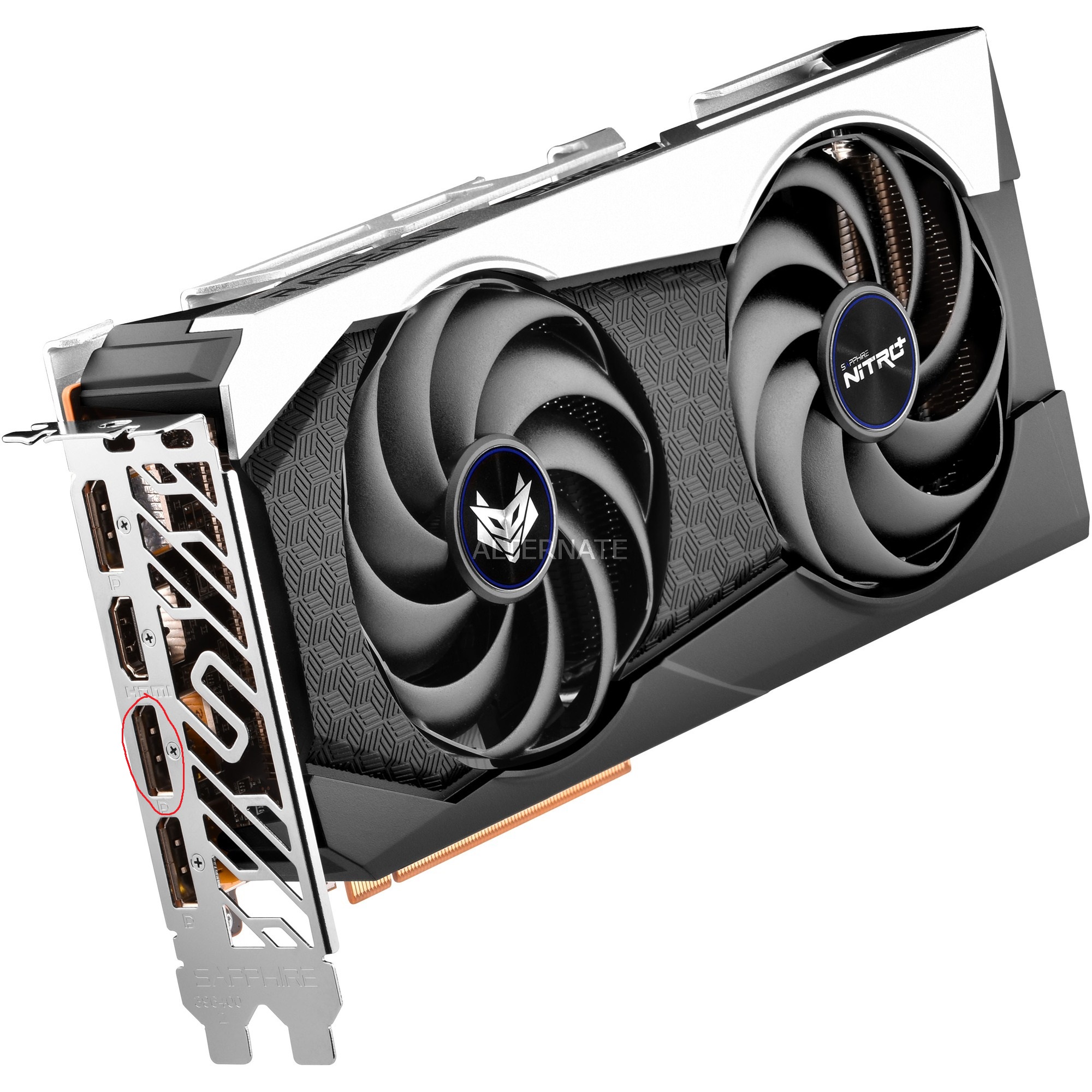

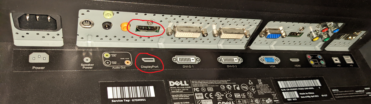

WQHD mit DVI geht nur über DVI Dual Link. Die GPU hat vermutlich keinen DVI Dual Link Port und Adapter haben in der Regel auch kein Dual Link. Es gibt DP auf DVI-DL, aber die sind merklich teurer.
Alternativ nutzt du ein anderes Kabel, was kein Dual Link kann.
Lookylukas schrieb:
Die Grafikkarte hat auch kein DVI-D 1 Anschluss mehr.
Ah, das habe ich überlesen. Dann liegt es definitiv am Adapter. Da der Monitor DP hat, passendes Kabel kaufen.
Reaktionen: madmax2010
Ich hab den Monitor einmal direkt mit einem DVI Kabel angeschlossen.
Dann kann ich nur 1920x1080 einstellen oder kleiner. Wenn ich im Monitor ein DVI-D 1 auf DVI Adapter benutze und dann mit dem DVI Kabel in die Grafikkarte gehe, kann ich 1920x1080 und 1920x1200 einstellen.
Grafikkarte hat keinen DVI- Anschluß mehr. Wie hast du dann in beiden Fällen dort einen DVI- Stecker anschließen können? Wenn nicht, dann editiere bitte deinen Text!
Die beiden DVI- Buchsen an deinem Monitor sind durchnummeriert. Die Ziffer Eins hinter DVI- D soll also beschreiben, das dies die erste von zwei vorhandenen Buchsen ist. Einen DVI- D 1 Schnittstellenstandard gibt es nicht!
er verwendet ein DVI HDMI Adapter, also daher sehr warscheinlich HDMI von der Grafikkarte an DVI vom Monitor mit diesem Adapter
