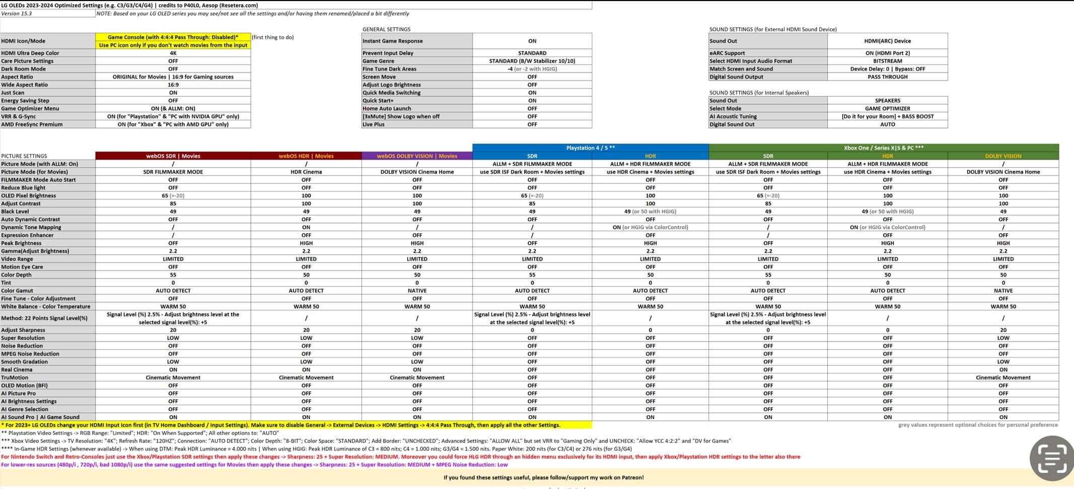

Bin hiermit sehr gut gefahren mit individuellen Anpassungen für meinen G5.
Reaktionen: Besuz und Zurbo
