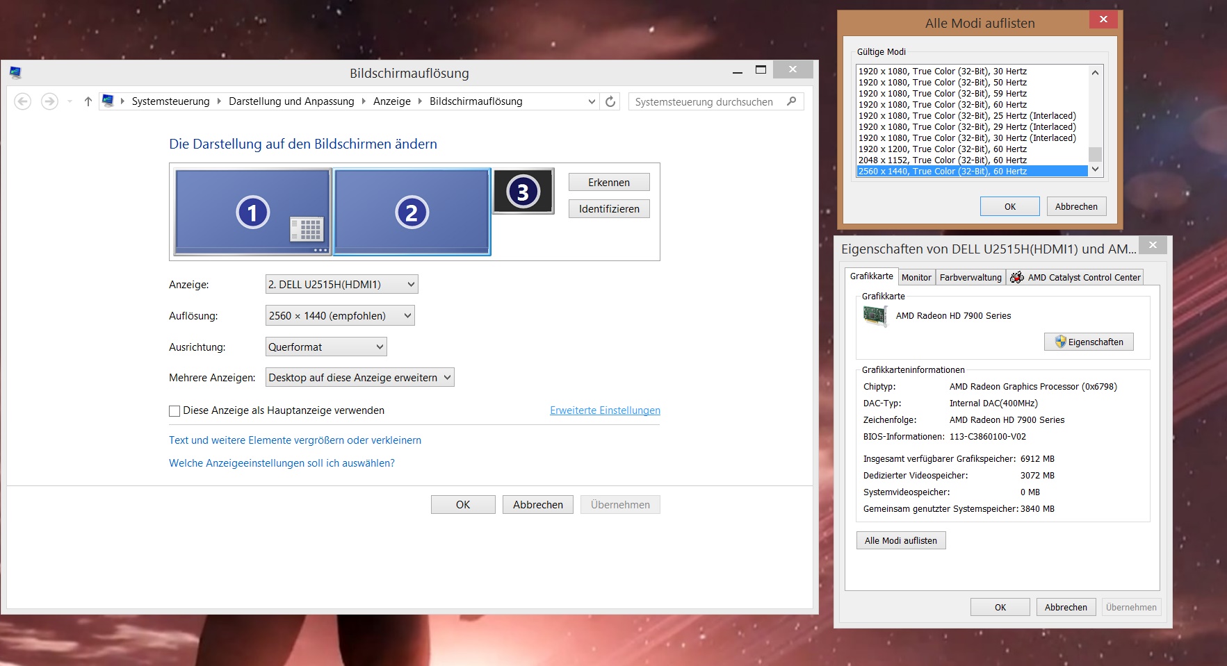

Anleitungen gibt es doch immer auch im Netz beim Hersteller. Aber in Deinem Fall nimmt der Dell vermutlich auch nicht mehr als FullHD am HDMI Port an.
Am besten ein DVI-D > HDMI Kabel kaufen, koste 6€ und dann kann man ein pixelpatch nutzten.
Intel schaft auf jedenfall 2560x1440@50Hz , Nvidia und AMD sollten 60Hz schaffen.

http://www.technikaffe.de/anleitung..._wqhd_aufloesung_2560x1440_ueber_dvi_und_hdmi
Intel HD Grafik und WQHD-Auflösung (2560x1440) über DVI und HDM
http://www.monitortests.com/forum/Thread-Custom-Resolution-Utility-CRU
AMD/ATI Pixel Clock Patcher
NVIDIA Pixel Clock Patcher

meine Anleitung funktionier mit deiner HD 5450 100% wenn du das DVI-D > HDMI Kabel kauft unter 1,8m.

Wenn der Monitor mehr als FullHD@60 Hz am HDMI zulässt. Und das kann er, da bist Du sicher?

Hast du keine GPU im Prozessor? Bereits mein altes Sandy-Bridge System hatte keine Probleme mit 2560x1080 über DP mit der integrierten GPU.
Die wäre OK, ja. Könnte beim Einrichten Probleme machen, sie hat DP 1.1. Steht aber auch in der Anleitung des Dells. Der hat DP 1.2 voreingestellt. Sollte es mit DP 1.1 Karten Probleme geben, beim Dell den DP Port auf 1.1 stellen.
