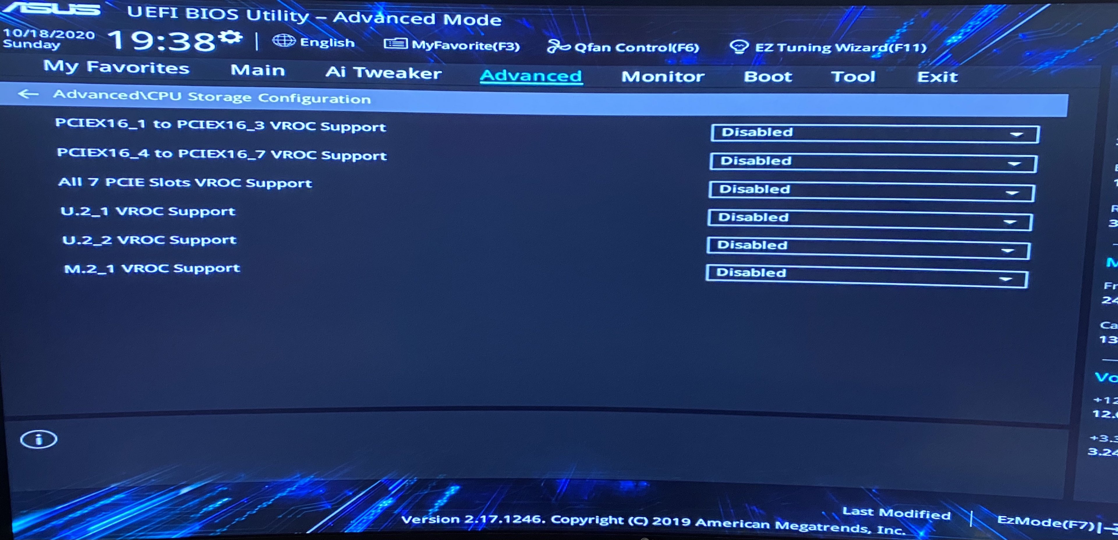

ich suche jetzt schon die ganze Zeit im Netz und finde widersprüchliche oder gar keine Aussagen zur Nutzung der Hyper M.2 mit einem ASUS WS X299 SAGE. Kann jemand etwas Licht uns Dunkle bringen?

Schau mal in Dein Bios.
Bei meinem Asus nennt sich das tatsächlich RAID-MODUS .. und zwar für jeden PCIe-Port einzeln einstellbar.
Und nein, das hat nix mit SATA-Raid oder NVME-Raid oder sowas zu tun, es MUSS für den PCIe-Port zu schalten sein.

Also laut ASUS Handbuch kann ich 4 Slots mit X16 betreiben: Slot 1, 3, 5 und 7.
Aber was die RAID Settings angeht, sieht es schlecht aus:

https://www.asus.com/support/FAQ/1037507/
Das WS X299 Sage ist für das notwendige Bifurcation nicht mit aufgeführt. Wird wohl mit an den 2 verbauten PLX Chip liegen.
Mit einzelnen M.2 Adaptern sollte es gehen oder man geht gleich in die Vollen mit einer U.2 NVMe.
