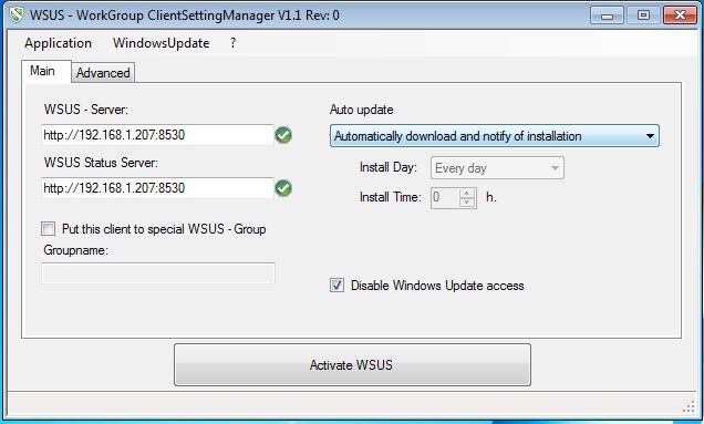

Es handelt sich um ein frisch installiertes Windows 7 Pro 64bit SP1 mit Installiertem Winfuture Update Pack.
Die Firewall wurde deaktivert.
Im WsusClientManager habe ich wie im Bild alles eingetragen. Nach dem ich auf Aktivate drücke dauert es keine Minute bevor der Client im Wsus auftaucht. Dort habe ich ihn dann ich die Passende Gruppe gepackt wo Updates freigegeben sind.
Mehr passiert jetzt nicht mehr
