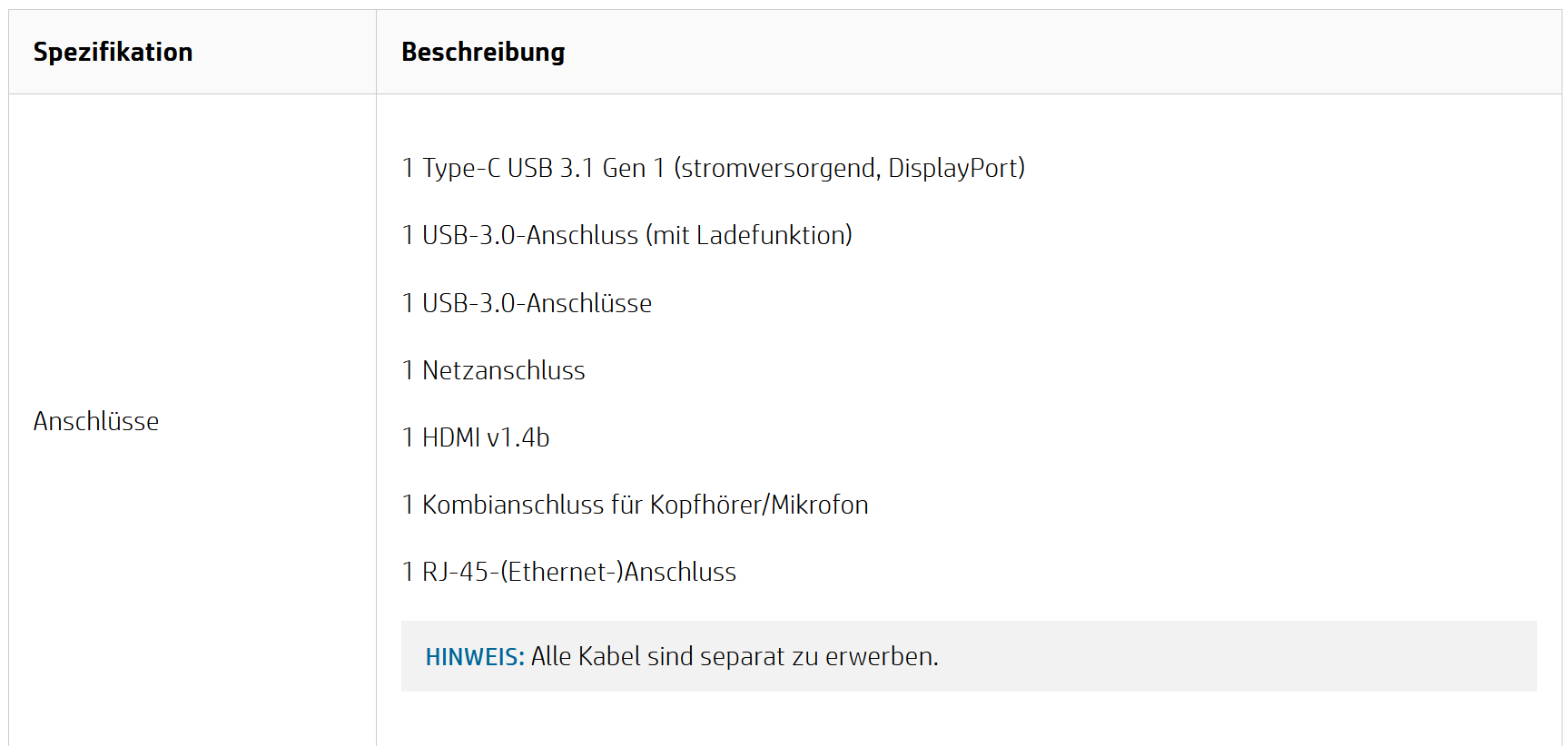

Ach ja, das nicht existente TB3 in dem Notebook. Es hat nämlich gar keins, nur einen normalen USB-C mit Displayport. Siehe https://www.notebookcheck.com/Test-...50U-256GB-FHD-Touch-Convertible.329076.0.html
Abgesehen davon ist TB3 nun mal TB3, egal in welchem Gerät.
@BlubbsDE das Gerät hat aber kein Thunderbolt 3.
https://support.hp.com/de-de/document/c06067709
@paullll09 dein Vorhaben ist mit dem Notebook nicht möglich.

Dein Notebook beherscht nur maximal 3840x2160 mit 60Hz über den Typ C (Displayport 1.2). Erst Displayport 1.3 beherscht deine gewünschte Auflösung. Du kannst höchsten mal im Bios folgende Option aktivieren: "Enable High Resoloution when connected to a USB C DP alt Mode Dock". Aber viel Hoffnung habe ich da nicht.
