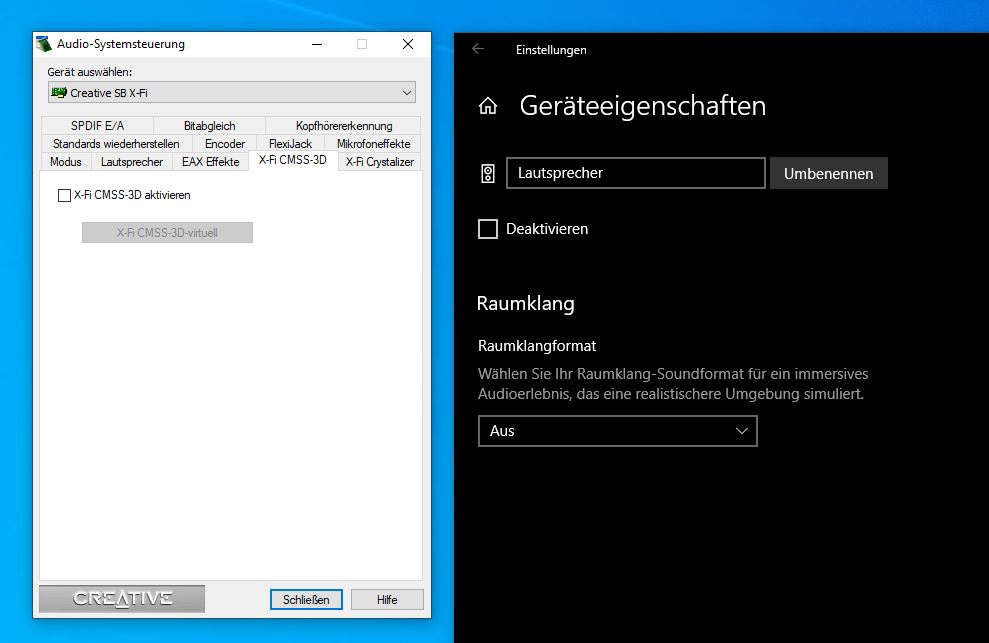

Hast du zufällig nach dem Update von Windows auch einen HAL Effekt wenn du Musik hörst obwohl alles ausgeschaltet ist seitens Creative Treiber ?
@Echo
Müsst ich mal schauen, wenn ich alles deaktiviere
Also bei mir ist alles normal @Echo
