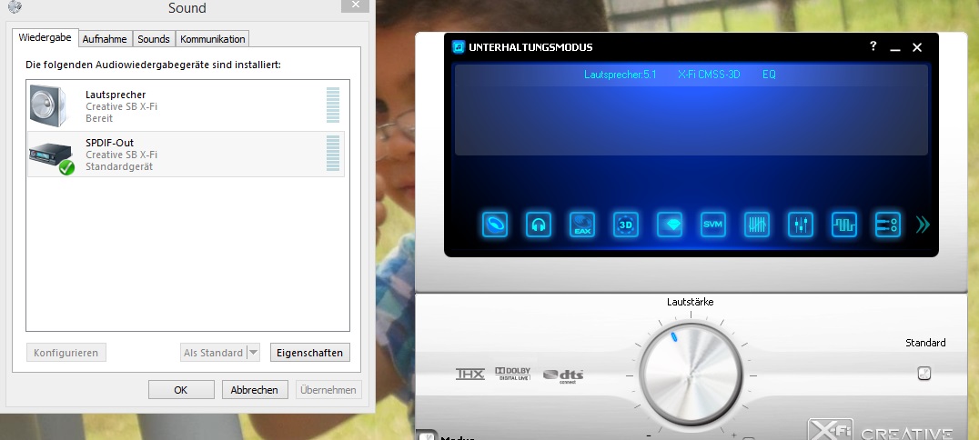

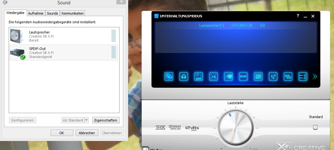

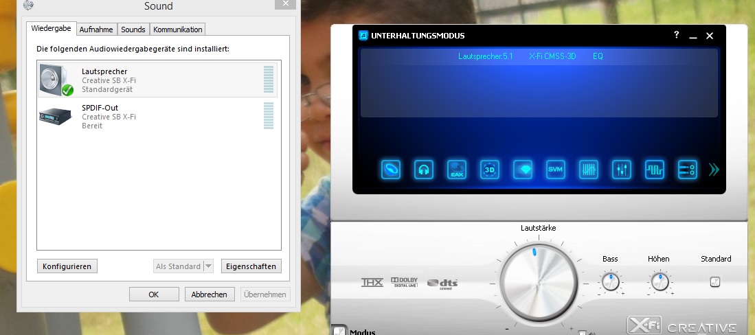

Bei der Sound Wiedergabe Lautsprecher wird der Console starter alles aktiviert Bass und Höhen und bei SPDIF OUT verschwindet es und reagiert nicht die Einstellungen.

Edit: ok ich habe soeben festgestellt es scheint normal zu sein dass mit aktuellen treibern bei digitaler ausgabe die DSP funktionen im console launcher deaktiviert werden, also kannste dir die neuinstallation sparen. wenn du also weiterhin die bass/höhen regelung nutzen willst, muss du den AVR analog an die soundkarte anschliessen.
komisch vorher konnte ich es doch, es macht doch kein Sinn, dass ich jetzt für den DSP Funktion neue Kebeln holen muss und den AVR analog anzuschlißen, es muss anderes gehen, weil es ging auch vorher. Das ist jetzt zum Kotzen.

du hast unter windows wiedergabegeräte die digitalausgabe als standardgerät ausgewählt und im console launcher im unterhaltungsmodus erscheinen noch immer die bass/höhen regler? das möchte ich sehen. mach mal screenshot.
