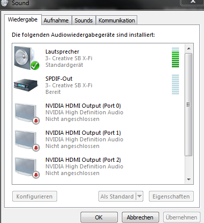

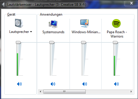

Also kaufte ich mir eine identische Ersatzkarte und alles lief wieder problemlos wie früher. Bis gestern Abend! Da war wieder urplötzlich Totenstille! Und das obwohl laut Anzeigen im Windows alles OK zu sein schien (siehe Screenshots). Ich bekam schon Angst, dass vielleicht nicht die Soundkarte(n) defekt sind, sondern mein Mainboard einen Schuss weg hat!

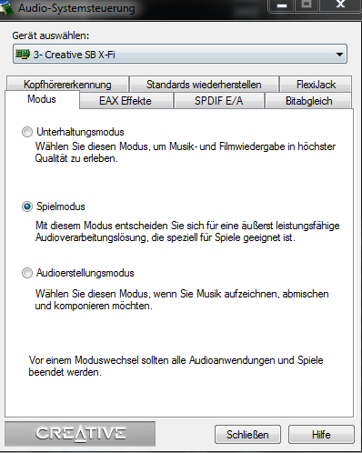

Doch ich fand eine andere Ursache, die mir vorher noch nicht aufgefallen war: in der Creativ Audio-Systemsteuerung kann man zwischen 3 Modi wählen: Unterhaltungsmodus, Spielmodus und Audioerstellungsmodus. Ich hatte die Karte seit jeher im Spielmodus laufen. Sobald ich aber jetzt auf Unterhaltungsmodus umschaltete, war auch wieder Ton zu hören!

Im Prinzip kannst du die Karte aber auch im Musik-Modus lassen. Die Modi verschieben nur die DSP Ressourcen, der Game Modus zugunsten von EAX das eh kein aktuelles Spiel mehr nutzt. Daher ist der Musik-Modus eigentlich sogar besser, dann bekommt der EQ, Crystalizer usw. mehr Ressourcen.

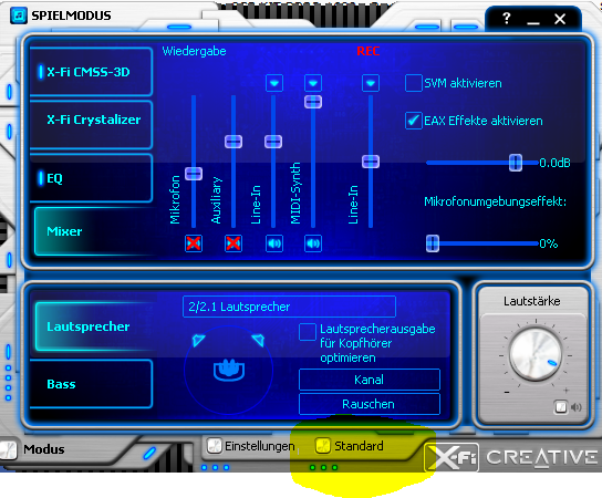

Im 3Dcenter-Forum habe ich den Tipp bekommen, den Standard-Einstellungen des Spielmodus wiederherzustellen ... und siehe da: es funktioniert! :)
Trotzdem danke an alle Helfer hier! :) Ich lasse es jetzt einfach im Unterhaltungsmodus...
