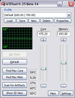

Kann mir jmd helfen? also die laut ati toll ist die graka von mir immer 600/700 getaktet. Ich dachte eigentlich das 625/750 normal is, aber da habe ich gelesen das 600/700 2d Takt ist.
Jedenfalls jedesmal wenn ich spiele komme ich mit diesen taktraten zurück (siehe bild).
Ist das normal? Ich vergesses beim spielen immer deswegen ka... wäre dumm wenn ich mit den taktraten spiele... kann mir jmd helfen=?
ja sicher kann ich dir helfen, das problem entsteht höchstwahrscheinlich bei erhöhen des taktes im ati tool! wenn man dabei allerdings die spannung nicht miterhöht, taktet sich die graka entweder von selbst zurück, oder das system stürzt ab. wie gesagt sind aber nur vermutungen...
ab besten du löscht atitool und installierst es anschließend neu!
das hat bei mir das problem behoben...
wenn das problem nach dem neustart bestehen bleibt, dann lass doch einfach mal riva tuner neben 3d anwendungen laufen, und lasse dir den takt aufzeichen
vielleicht läuft die karte ja in spielen normal, taktet sich jedoch sobald du auf den desktop wechstels herunter. ist aber eher unwahrscheinlich...
PS: die 600/700 Mhz sind normal, im 3d modus wechselt die karte automatisch auf 625 (wriklich 621) und 750 (wirklich 747).
