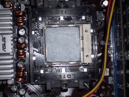

Kann es an der Paste liegen (siehe Bild, sorry wenn es ein bisschen unscharf ist) oder hängts am schrott Gehäuse?
An der sehr bescheidenen Gehäuse Belüftung

56 Grad mitten im Winter ?! Da die Verlustleistung bei 2500 MHz bereits über 110 Watt liegt wird dir die CPU bei 60-62 Grad um die Ohren fliegen. Die 71 Grad lt. AMD gelten nur bei 2000 MHz !
Sorge für eine bessere Lüftung im PC. Außerdem hast du vermutlich den Deckel noch nicht zu ?
Bei wieviel Volt bist du angekommen ?
Wie stehts mit der Mainboard Temparatur.
Bedenk wenn du zockst wird die Graka auch warm, somit steigt die Temparatur nochmal an.
Außerdem lass doch prime mal mindestens 1 Stunde laufen ( beu geschlossenem Deckel ! ) und mach mal ein paar Screenshots von CPU-z, Prime, und den Temps.

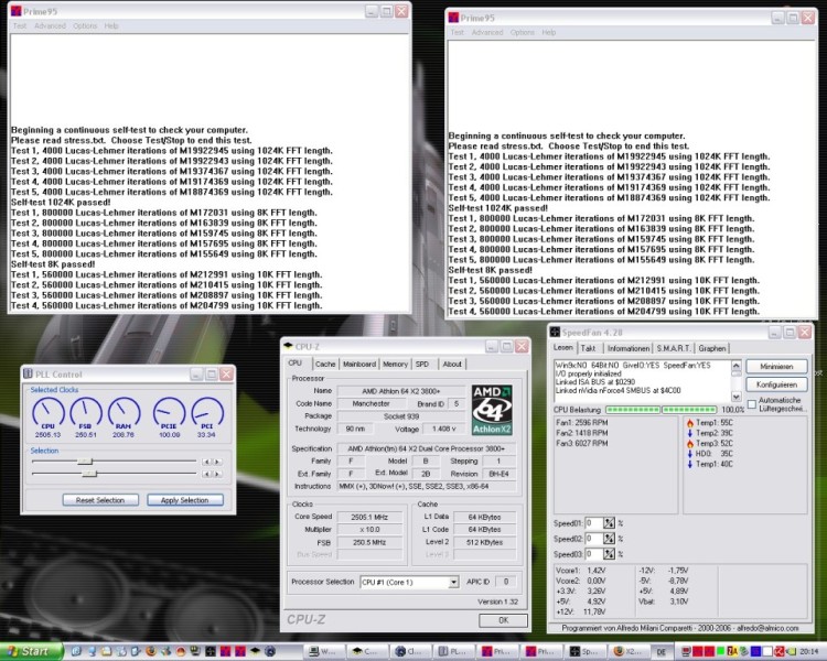

Lt. Speedfan ist die VCore bei 1,42. Liegt an der Last. Im Bios eingestellt ist welcher Wert ?
Wenn du dich mit 2400 MHz ( immerhin so 4700+ ) zufrieden gäbest könntest du versuchen mit effektiv 1,35 mal zu testen.
So könntest du 5 Grad sparen.
Ferner solltest du den CNPS 9500 Richtung Backlüfter blasen lassen, so bleibt es kühler im Gehäuse.
Test noch mal ein wenig rum, ich denke u nter Vollast Prime 50 Grad sollte machbar sein dann hast du ein wenig Spielraum nach oben !
Grüße
Sascha
Grüße
Sascha

So jetzt ist es offiziel. 15 Stunden prime ohne Fehler @ 2,5 ghz, 1,3875 Volt und ca.53 Grad.
Jedoch habe ich nur 100 Punkte mehr bei 3DMark 06.... mormal?

Wenn du vorher einen Single Core mit ca. 200 MHz mehr hattest ist das normal.
Ich hatte einen San Diego @ 3000 MHz der machte bei mir 4350 3DMarks06, der 3800 X² macht 4650. Denke ist im Rahmen.
Wenn du noch ein wenig an den temparaturen pfeilst kannst du bei dieser Voltzahl auch noch höher kommen. meiner macht 2750, aber mein Speicher macht nur 260. Da ich den gerne aber auch mit 260 laufen hab und nicht mit 215 lass ichs.
