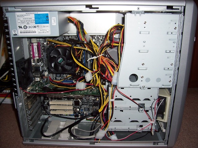

Hier mal ein Bild, ob der Kühler überhaupt reinpasst.

Sieht ja so schlecht nich aus. Den großen Kabelstrang aus dem Netzteil kannste ja hochhängen. So z.B. Über die CD/DVD-Laufwerke klemmen. Und den Rest kriegste mit ein paar zusätzlichen Kabelbindern unter Kontrolle.
Also als erstes würde ich mal Anfangen denn Kabel Salat zu beseitigen:) .der Kühler dürfte aber ohne Prob passen.
Ok. Und ihr glaubt wirklich der passt? Da hate ich die meisten Bedenken.
Probiere heute Nachmittag mal den Salat zu beseitigen.

ich will dich nicht Kritisieren aber das geht schon noch schöner!:)
Nimm ein Paar Kabelbinder und versuch alles hinter denn Laufwerken zu verstecken da müsste normal bisschen Luft sein.
So hab ichs bei mir Gemacht.
Aber wenn dein Gehäuse zu ist(keine Plexi Scheibe)Spielts eigentlich auch keine Große Rolle,nur die Kabel sollten halt keinen Lüfter bei der Arbeit Stören und auch nicht denn Luftstrom im Gehäuse beeinflussen.
Naja... Ich finds eigentlich ganz gut.
Ich habe(leider) kein Plexiglas, desshalb lasse ich es so.
Der Gehäuselüfter ist sowieso unten vor der Festplatte, da wird nichts gestört.
Wenn es den Zalman stört kann ich ja nochwas machen.
