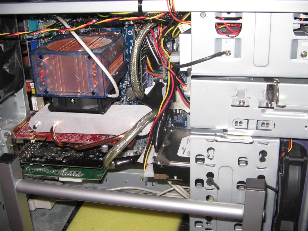

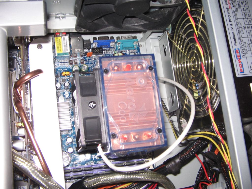

@Topic,
hast du sonst irgendeine Gehäusekülung?
Wenn ja dann könnte ich dir einen anderen CPU Kühler empfehlen
Nähmlich den Aerocool HT 102 aber das mit einem anderen Lüfter(Sharkoon Silent Eagle 1000) der unhörbar ist!
Kühler
http://www.dirkvader.de/frame.php?site=http://www.dirkvader.de/page/Aerocool_HT-102/index.html
Lüfter
Es ist aber Notwendig das du 2 Extra Lüfter im Gehäuse hast, wobei einer Vorne reinbläßt und der andere hinten raus.
Siehe bei meinem PC, also wenn ich so 22 Grad im Zimmer hab liegt die CPU Temps dann bei Maximal 50 Grad unter last und 33 Grad im Idl

AW: Hilfe x² 3800+ zu warm! 73 ° im Last

Ja der Extra Lüfter vorne fördert neue Lüft ins gehäuse und Kühlt bei mir auch gleichzeitig die Festplatte mit und bei mir laufen wirklich alle Lüfter ausser der CPU Lüfter auf 5Volt,also NT ,Front und Heck siehe in meinen Bilder wie die aufgeteilt sind.
