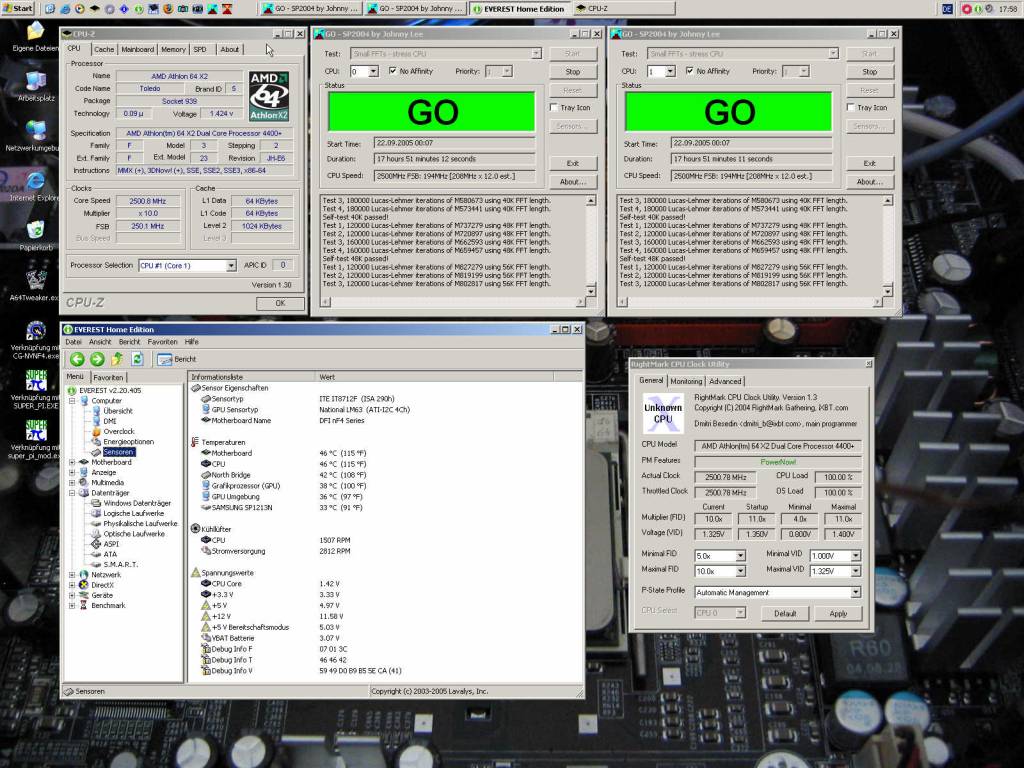

Ich teste gerade den X2 4400+, aber so richtig kommt der nicht aus dem Quark, gerade mal 2400 MHz @ AutoVcore, egal 220 x 11 oder 240 x 10 (jeweils mit VX)
Ich habe zZ das 623 Bios auf dem DFI, bringt da das 702er was?
Naja wie hoch ist denn die Auto VCore? Die war bei mir bei 1,26 Volt. Ist klar, dass damit nicht viel geht. Ich hab in dem Speicherthread schonmal geschrieben, dass evtl die 702 Beta etwas bringen könnte. Meiner macht auch bei 1,4 Volt (Real 1,39V) bei 2600MHz dicht. Mehr will ich ihm eigentlich nicht geben.
Wie hoch ist eigentlich deine AutoVcore??
Meine lag bei 1,36 mit dem A8N Sli Premium,
und damit bei 2400Mhz hat 2x Prime keine 10 min. gefunzt
dann ist CPU 0 ausgestiegen CPU 1 wär zwar endlos weitergelaufen aber bringt ja nix :(
Also falls du auch ne Vcore von 1,36 hast kannste echt froh sein wenn die 2400Mhz stabil laufen..
AutoVcore Real lt CPU-Z 1,32 V, mit 1,4 V gehts auch nicht viel weiter...:(
Wie gesagt, bau jetzt den Lüfter um (von Zalman 7000 nach Thermalright 120), mal sehen, was das bringt...:rolleyes:
Ja teste mal. Ist aber komisch, dass er nicht so weit geht. Ist es ein X2 mit E6 stepping?
Edit: Obwohl 46° nicht unbedingt hoch sind. Ne Wakü kann ja beim Übertakten auch kaum was reissen.
So, das hat jetzt ca 4°C gebracht...
Ist ein: JH-E6
Dafür ist jetzt die MoBo-Temp deutlich höher (vorher: 44°C - nacher: 49°C)...:(
Weiß jemand, wo der Sensor sitzt?
Vom DFI? Der Sensor gibt die Temparatur der Spannungswandler neben der CPU an. Die 3 mit den Passivkühlelementen drauf. Können aber problemlos 60° aushalten.
Hast du mal das 702 Bios drauf gemacht?
Bei gleichen Einstellungen (über CMOS-reload) startet der Rechner mit 702-3 selbst bei 200 MHz nicht mehr, mache jetzt das 702-2 für BH-5 / CH-5 drauf, dann mal sehen, das 623 machte keine Probs...:(
Vom 310er zum 615er und 623 gings bei mir ohne Probs...:rolleyes:
Mal sehen, sag gleich bescheid...
Edit: ne, geht nicht, wüsste aber nicht, was ich gerade für den Speicher anders einstellen sollte, habe jetzt auch keinen Bock, da noch viel zu versuchen, bis gerade leid und mache das 623 wieder drauf...:(
Edit: folgendes erreicht bei 1M, jeweils in 5 MHz-Schritten gesteigert:
1,312 V (lt CPU-Z): 230 MHz x 11 = 2530 MHz
1,408 V (lt CPU-Z): 240 MHz x 11 = 2647 MHz
Viel weiter, nöchte ich eigentlich nicht gehen...:eek:
Probier doch 11 x 250 MHz. :)
Ideal für die OCZ und es kommt auch eine schöne glatte Zahl mit 2750 MHz raus. :)
*daumendrück*
103 MHz, zieeeh! :D
Ne, mit 1,440 lt CPU-Z macht er 1M:
245 MHz x 11 = 2695 MHz
Ich teste jetzt mal 250 MHz x 10 @ 1,408 V mit 2 x Prime.
Seit 7 h: 250 MHz x 10 mit 1,424 V -> der X2 braucht anscheinend einfach ein wenig mehr VCore, wobei mit dem Thermalright das auch noch ganz gut geht, immer so zwischen 45°C und 47°C.
Im direkten Vergleich zum Zalman 7000B-AlCu:
Thermalright:
+ kühlt bessr die CPU: - 4 K
+ kühlt deutlich besser den RAM (gemessen mit externem Temp-Fühler): - 14 k
- kühlt deutlich schlechter die Spannungwandler: + 8 K -> habe einen zusätzlichen Lüfter draufgesetz

Update: 17 h mit 2 x Prime @ 250 Mhz x 10 und 1,424 V
[funmode] ist das jetzt stabil? [/funmode]
