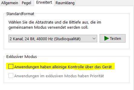

Teste bitte mal, ob es einen Unterschied macht, wenn du in den Soundeinstellungen deines DACs folgende Option deaktivierst:
Hat leider keine Änderung gebracht, aber ich habe nun festgestellt, dass das Problem doch bestehen bleibt, wenn ich einfach Striche ziehe. Egal ob mit Maus oder Wacom. Klicke ich und zeichne dann dauerhaft ein Kreis, "knackt" es auch manchmal. Ein bisschen wirkt es daher als wäre die "Art wie das Bild geliefert wird" an den Monitor und wie "lagfrei" der Sound läuft irgendwie "verkuppelt".
