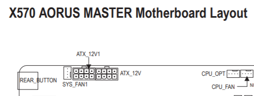

Guten Morgen zusammen,
da ich gerade meinen neuen PC zusammenbaue, bin ich beim Anschließen des 8-poligen ATX Kabels auf die Beschriftung:
ATX_12V1 und ATX_12V gestoßen. Gibt es hierbei irgendwelche Unterschiede?

Da gibts keinen Unterschied. Der ATX_12V1 ist einfach nur eine Erweiterung zur stabileren Spannungsversorgung, den man in der Regel aber garnicht benötigt.
Reaktionen: ReadyHeady
Ich würde zumindest beide anschließen und die 8pin EPS12V an den V
ATX12V bestücken, Thema durch.
Es sei denn du hast vor extrem(st) zu übertakten, dann kann es u.U. aus Gründen der Spannungsstabilität sinnvoll sein den ATX12V1 zu bestücken.

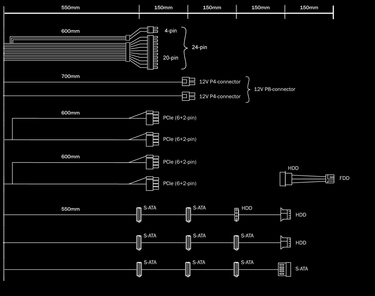

@cobra38 ja, ich habe ein neues Netzteil (650 Watt be quiet! Straight Power 11 Modular 80+ Gold) gekauft und ein Ryzen 9 3900X kommt noch hinzu (hoffentlich bald😅). Will den nicht übertakten, denke daher ein Anschluss sollte so reichen oder siehst du einen Vorteil beide Anschlüsse anzuschließen?

Ich wollte in diesem Thread auch eigentlich gezielt den Unterschied zwischen den beiden ATX-Anschlüssen wissen, was @AdoK schon sehr gut kurz und knapp erläutert hat.
Die zwei 8-pin sind parallel geschaltet, einer reicht völlig aus. Kann 384W zur Verfügung stellen. Da kommt man selbst mit einem übertakteten 3950X ohne LN2 nie dran. Der 2. ist nur Marketing.

Dein be quiet ist ein Multi-Rail-Netzteil und der EPS12V Anschluss liegt auf dem zweiten Rail der maximal 18 A liefern kann. Dies ist absolut ausreichend für den Ryzen 9 3900X.
Daher reicht auch der eine Anschluss am Mainboard, da das Netzteil nicht mehr als 18 A liefern kann.
Das Seasonic FOCUS Plus Gold ist als Single-Rail-Netzteil ausgelegt. Die 12V-Schiene bietet nominal bis zu 62 A, wodurch mit umgerechnet 744 Watt die komplette Netzteilleistung auf 12 Volt zur Verfügung steht, was für ein modernes Netzteil mit DC-DC-Technik Standard ist.

Wenn dein Netzteil nur einen 8-Pin Anschluss für die CPU-Stromversorgung bietet, kannst du natürlich auch nur einen der beiden Anschlüsse belegen.
In dem Fall den mit ATX_12V bezeichneten, also den rechten.
Beide Anschlüsse sind einfach parallel geschaltet, im Grunde sollte es also egal sein welchen der beiden Anschlüsse du benutzt.
Über einen 8-Pin Anschluss gehen maximal 384W. Das reicht für wirklich jede CPU! Der zweite Anschluss ist nur da damit das ganze teurer/hochwertiger aussieht.
Aber auch damit die Last auf mehr Leitungen verteilt wird.
Denn selbst wenn weniger Leitungen ausreichen würden, ist es für das Netzteil, die Kabel und die Stecker/Buchsen angenehmer wenn nicht so hohe Stromstärken da jeweils durch fließen.
Nehmen wir an du braucht 150W. Ein 8-Pin Anschluss reicht dafür mehr als locker. Wenn du aber zwei Anschlüsse belegen würdest, teilen sich beide die Last.
Reaktionen: DerJohannes und ReadyHeady

Leider nicht beim be quiet! Straight Power 11 650W, da das Netzteil nur max. 18 A (216 Watt) liefern kann.
