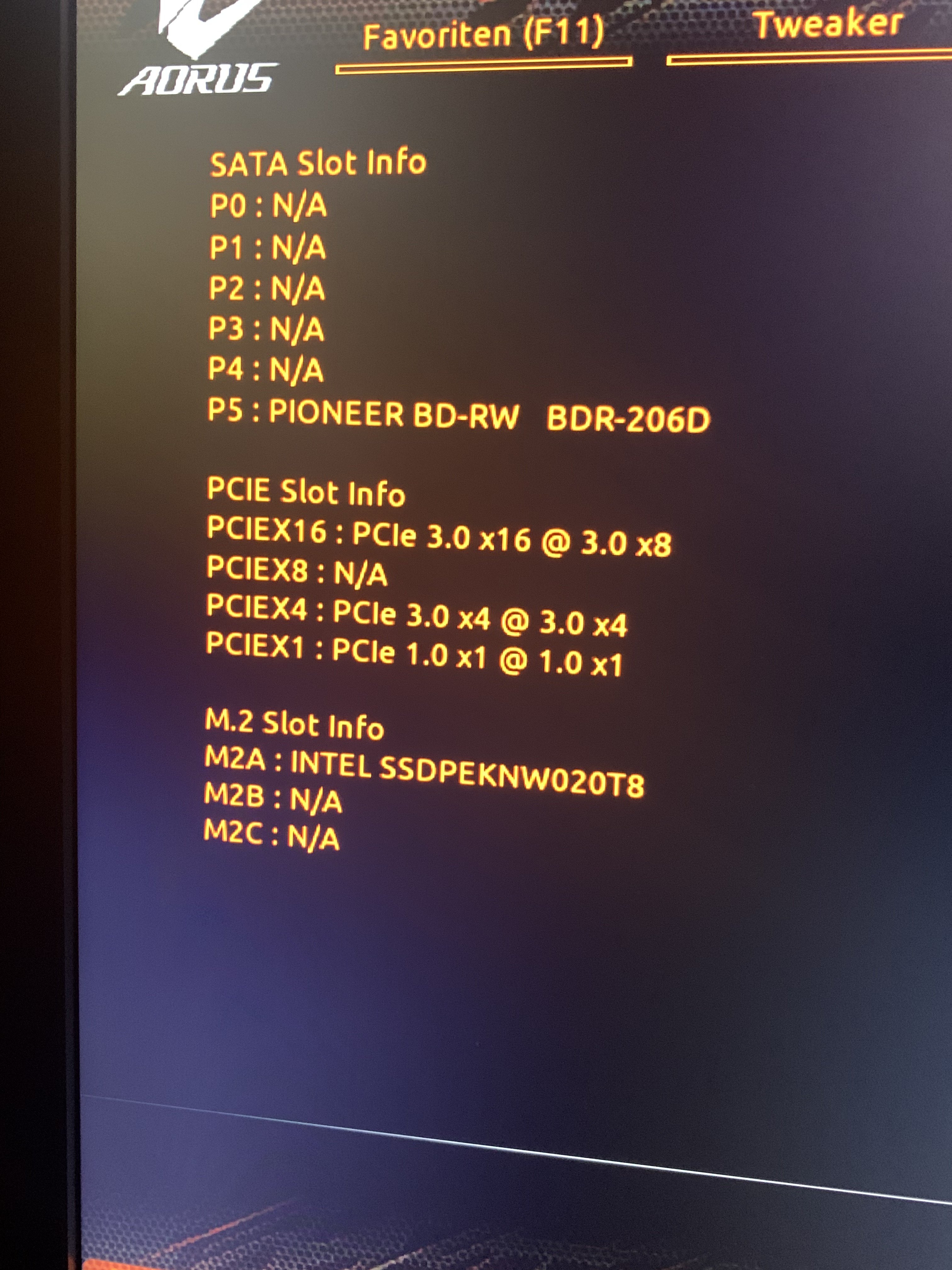

Moin,
Wie der Titel schon sagt hab ich Probleme mit meinem X570 Aorus Master. Und zwar läuft der PCIe x16 nur noch auf x8.
Fehlersuche:
1. BIOS-Reset + Update / Downgrade
2. Grafikkarte ausgebaut und in anderem PC getestet -> funktioniert (x16)
3. Einstellungen im UEFI durchsucht
4. Support angeschrieben ( nicht zufriedenstellend (höflich formuliert))
5. Bandbreitentest durchgeführt https://www.3dmark.com/3dm/55382698?
Vielleicht habt ihr ja ne Idee, woran es liegen könnte. Das war auf jeden Fall das LETZTE Mainboard von Gigabyte! Ich wechsel wieder zu Asrock.
System:
Ryzen 3900X
Gigabyte X570 Aorus Master Rev. 1.0 UEFI F31q
Sapphire Vega64 Nitro+ OC
32GB Crucial Ballistix Sport AT BLS2K16G4D32AEST
Intel SSD 660p M.2 2TB (System)
Intel SSD750 PCIe 3.0 x4 1,2TB (steckt im unteren Slot und ist über Chipsatz angebunden)
Asus Xonar Phoebus (steck im x1 und auch über Chipsatz)
Netzteil Corsair HX1200i
Windows 10 mit allen Updates
Adrenalin 20.12.1
MfG KK

Genau das ist nicht der Fall. Die Zusatzkarten laufen über den Chipsatz. und die M.2 ist wie die Graka direkt angebunden.
GPUz sagt auch x8, was der 3DMark ja auch bestätigt.

SpartanerTom schrieb:
Vielleicht ist fälschlicherweise PCIe bifurcation forciert? Im Zweifel mal checken und auf Auto stellen.
@till69: Das sollte dann aber auch im BIOS entsprechend in der zweiten Zeile aufgelistet sein und nicht in der ersten.
Steht auf Auto

Hast du auch schon mal in Windows getestet, wie viele Lanes die Karte bekommt? Mach mal ein Spiel oder einen Benchmark im Fenstermodus auf und lege GPU-Z drüber - das Tool sagt dir dann, wie viele Lanes verwendet werden. Es kann sein, dass die im Bios angezeigte Anzahl an Lanes durch Stromsparmechanismen verfälscht wird.
Ist das Board neu oder der Fehler? Also Gestern lief die GPU in dem System im x16er Slot mit x16?
Läuft auch unter Last nur mit x8

Bei mir steht im Bios sogar @3,0 x2, ändert sich aber in Windows und bei Belastung sind es x16.
Mein Bios ist noch das aktuelle von Februar, super stabil auch mit Ram OC, wird erst mit einer Zen3 CPU geändert.
Ich hab das F31q drauf, weil ich morgen wahrscheinlich die 6900XT bekomme und demnächst noch ein 5950x aufs Board sollte. Werde das MB wohl einschicken und mir wieder ein Asrock Taichi holen. Hab noch das x370 Taichi im PC meiner Frau. Das macht überhaupt keine Probleme.
Edit:
Mit der 6900XT geht alles auf 4.0 x16, sobald eine 3.0-Karte (Vega64, RX480) im Rechner ist wieder nur x8. Das Board scheint Probleme mit 3.0 Karten zu haben.
