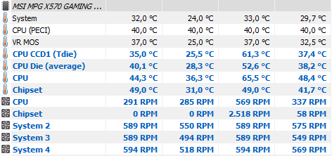

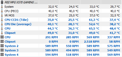

Aktuell habe ich das Kabel vom Chipsatz Lüfter abgemacht und das sind die Aktuellen Temps dazu.
Ich habe bei HWiNFO64 zwei verschiedene Chipsatztemperaturen und die liegen 10° C auseinander.

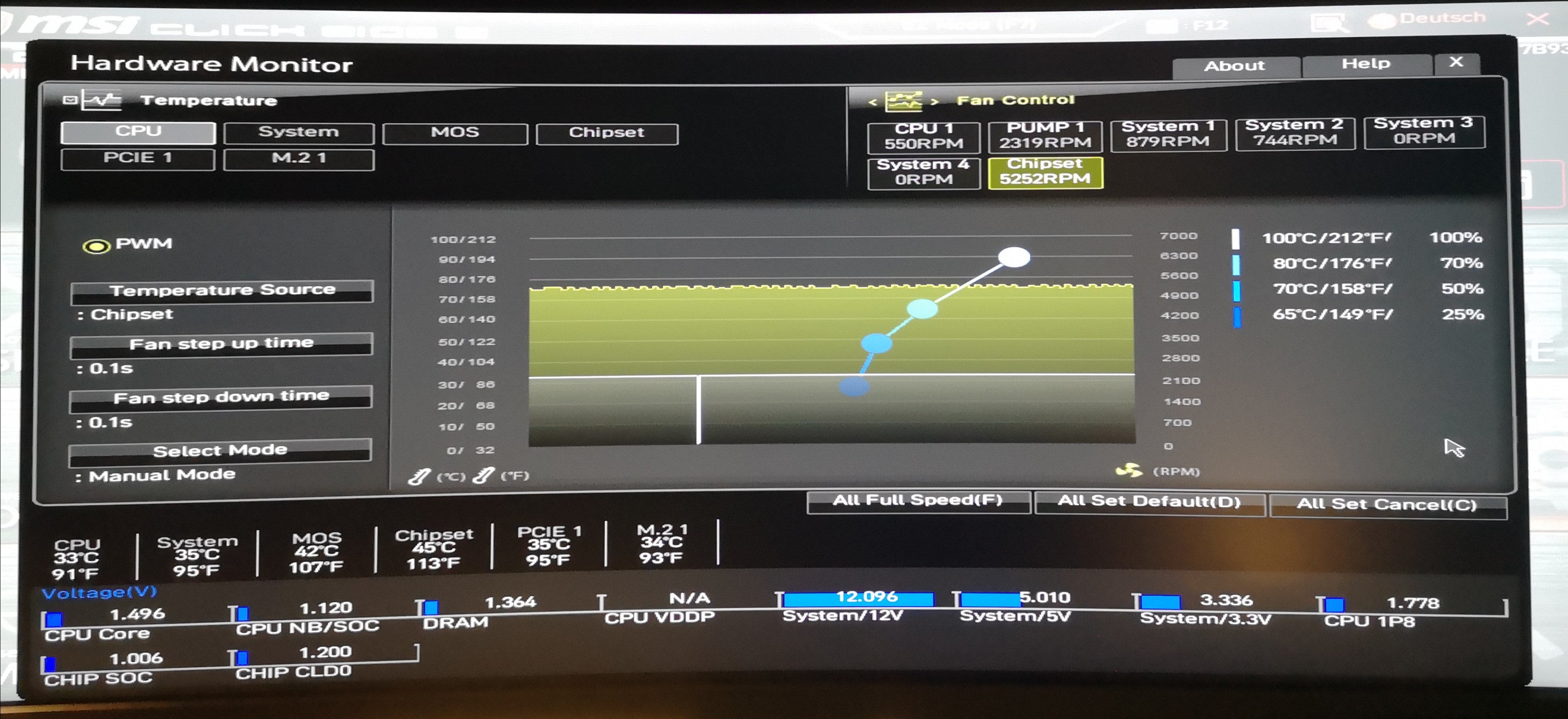

Im BIOS lässt sich ja die Lüfterkurve einstellen. Die Temps werden auch am unteren Rand angezeigt. Wenn der Lüfter nicht den Einstellungen entsprechend arbeitet, könnte die Steuerung defekt sein (Mainboard oder Lüfter). Oder tatsächlich nur der Anschluss nicht richtig sitzen.

Stell mal die Temperature Source von Chipset auf z. B. System um. Um zu prüfen ob eine Quelle mit niedriger Temperatur eine Änderung der Drehzahl bewirkt. Falls ja, stell es wieder auf Chipset um.
Falls nicht, wäre ein BIOS-Update und auf jeden Fall ein Clear CMOS eine Möglichkeit. Falls das nichts bringt ist es ein BIOS-Bug und dann müsste man den MSI Support bemühen. Richtig ausgelesen und angezeigt wird die Chipset-Temperatur ja (auch wenn Du oben CPU ausgewählt hast und somit im Diagramm die CPU, statt die Chipset-Kurve zu sehen ist (weiße Linie)).
