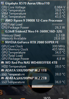

Hi, ich bin erstaunt über die geringe Resonanz. Mein Board ist das Gigabyte I X570 mit BIOS F10c und ich kann sagen, dass das mit den 7 Watt ungefähr hin haut - auch über leicht Last hinweg. Performance habe ich noch nicht gemessen.
Kennt jemand denn ein Tool, mit dem ich herausfinden kann, was einen Rechner vom idlen und sparen abhält?
Wenn ich im Taskmanager alle Autostarts deaktiviere und mit MSConfig alle nicht Windowsdienste deaktiviere und mich nach dem Neustart nicht anmelde, geht sogar die Grafikkarte aus. Aber dann war ich immer noch bei 35 Watt (an der Dose gemessen).
