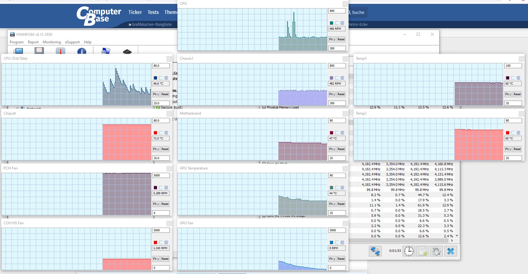

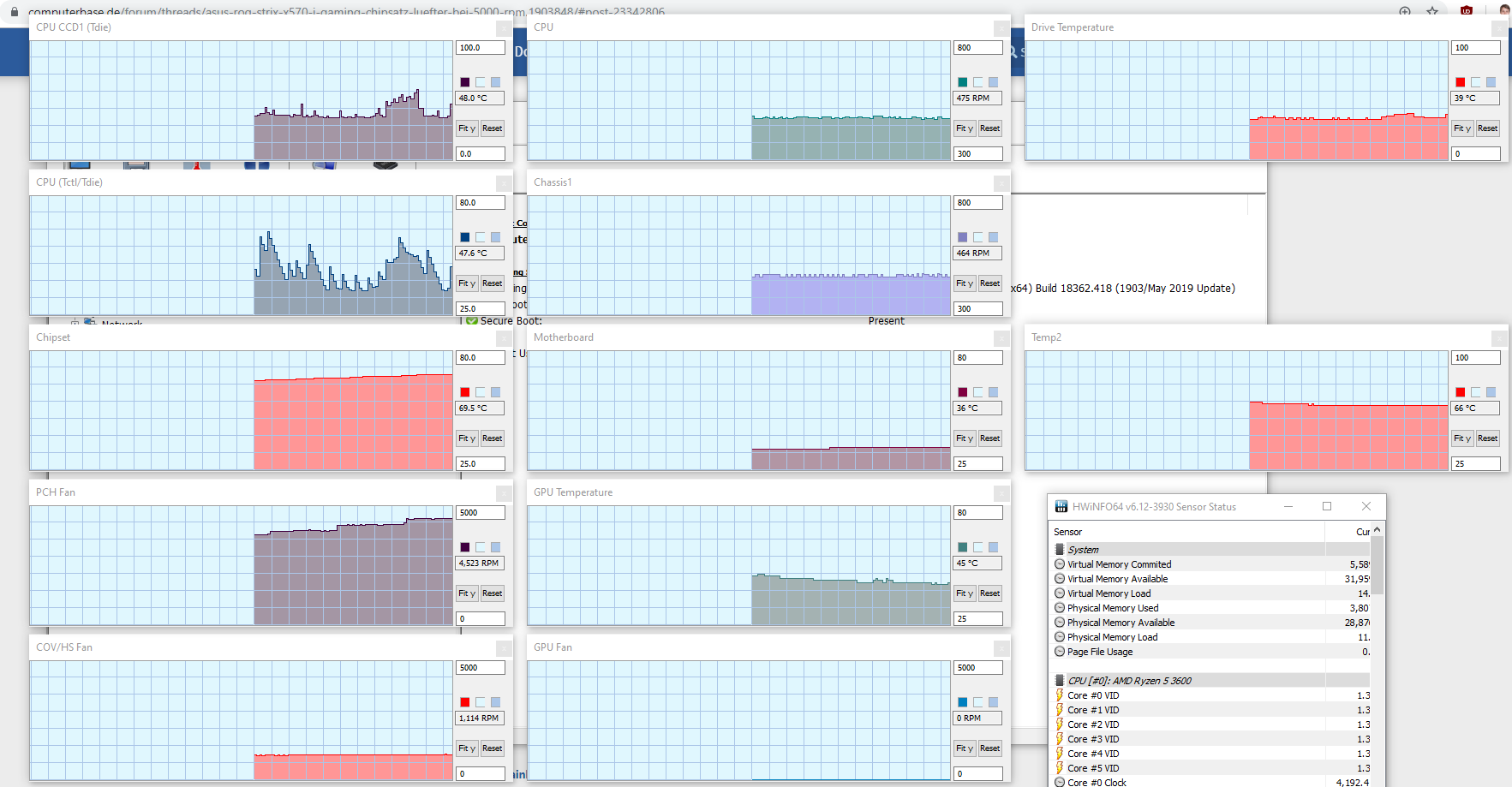

Das ist der letzte Stand von meinem ASUS: Eingeschaltet und nach ~2 min HWiNFO gestartet um zu den Temperaturen zu kommen:
Der Chipsatzlüfter gibt einen unangenehmen hohen Ton ab, die beiden Gehäuselüfter (CPU und Chassis) rödeln mit 450 rpm Luft von vorne nach hinten. Die Grafikkartenlüfter stehen. Die Grafikkarte kühlt auch im Desktopbetrieb ab ^^ Der start ist da strapazierender. CPU CCD1 ist so bei 37,5 °C. Die beiden Lüfter meiner Corsair H100i Pro sind sogar noch leiser als die 450 rpm Gehäuselüfter. In den 3 Minuten in denen ich die Daten gesammelt habe hat sich der Chipsatz auf 71,5 °C aufgeheizt. Die Grafikkarte ist (mit stehenden Lüftern) von 45 °C auf 41 °C abgekühlt (das sag ich nur, dass mir hier keiner ein schlecht belüftetes Gehäuse vorwirft). Die SSD ist übrigens auch (nach dem strapaziösen start) im laufenden Betrieb auf 37 °C abgekühlt. Ich kann mir nicht vorstellen, dass die zu den 71,5 °C des Chipsatzes beitragen. Ich melde mich wieder mit Daten vom Gigabyte.
