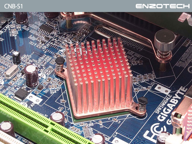

Könnte man sich nicht mit z.B. so was behelfen
http://enzotechnology.com/cnb_s1.htm#
Müsste doch auch passiv zu kühlen sein oder?
791242
Grüße Kazuja
Reaktionen: Transistor 22 und alkaAdeluxx

Will ich nicht relativieren, aber ich vermute stark, dass die Modding-Szene auch dafür Abhilfe schafft. Ich mein bitte, wenn wir CPUs Köpfen und jetzt echte Monoblocks kommen, sollten wirs auch schaffen eine Heatpipe und (oder direkt) einen Passivkühlkörper darauf zu verpflanzen und über herkömmliche Lüfter zu kühlen...
kann mir zudem nicht vorstellen, dass eine Passivkühlung wie sie oben @Kazuja schon zeigt nicht völlig ausreicht ggü. so einem mini-Lüfter wenn im Gehäuse ein Ordentlicher Airflow herrscht. Und selbst wenn nicht, in einem gute, geschlossenen Gehäuse wird man die Dinger auch nicht hören vermutlich. Da wird das Kreischen von irgendwelchen Grafikkarten schon viel früher nervig.
Dabei ist das Problem, dass der zu kühlende Chip direkt neben den PCIe-Slots sitzt. So ein hoher Kühler würde alles bis auf extrem kurze Erweiterungskarten blockieren.
Reaktionen: NMA, nazgul77, Apocalypse und 2 andere
