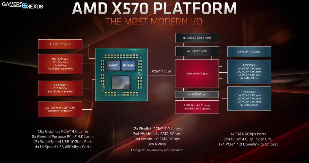

Rollensatz schrieb:
Interessant im Allgemeinen: Warum schaffen die es "alten" Chipsätze von Asus und Biostar auf einmal PCIe 4 und das auch noch ohne Lüfter - selbst die "Billo Boards" könnten es theoretisch...
Die B450/X470 können nur PCIe 4.0 der CPU nutzen - Grafikkarte teils nur mit PCIe 4.0 x8.
Ryzen 3000: Asus schaltet PCIe 4.0 für X470- und B450-Boards frei | ComputerBase > siehe Diagramm
Die PCIe-4.0-Leitungen der CPUs sollen mit einem neuen BIOS bei diversen Asus-Hauptplatinen mit X470- und B450-Chipsatz zumindest teilweise nutzbar sein.
Überraschend trifft dies vor allem für die günstigeren B450-Mainboards zu: Von 13 Modellen bieten 10 das volle PCIe-4.0-Paket von Ryzen; nur die drei Strix-Modelle bieten kein PCIe 4.0 für Grafikkarten und nur vier Leitungen für SSDs. Bei den teureren X470-Mainboards bietet hingegen keines der sechs aufgeführten Modelle die Vollausstattung. Für den Grafikkartenslot steht teils nur PCIe 4.0 x8 oder gar kein PCIe 4.0 zur Verfügung.
Und bei dieser Ausgangssituation versteht keiner so richtig mehr, welches Mainboard was unterstützt und warum gerade die Mainboards mit B450 besser wegkommen.
801846
[Quelle: AMD X570 vs. X470, X370 Chipset Comparison, Lanes, Specs, & Differences | Gamers Nexus ]
Der X570 hat mehrere PCIe 4.0 Lanes und ist mit PCIe 4.0 x4 an der CPU angebunden. Außerdem hat er 8x USB 3.2 Gen2 vs. 2x USB 3.1 Gen2. Hinzu kommt, dass PCIe 4.0 eine Bitrate von 16 GT/s bietet, was die von PCIe 3.0 bereitgestellte Bandbreite verdoppelt.
