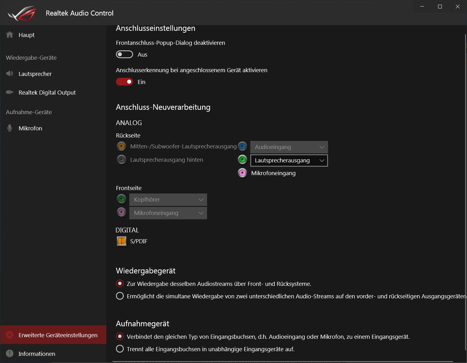

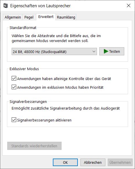

Ich habe ein ASUS Strix X570-E da ich 7.1 nutze ist mir etwas komisches aufgefallen das gleiche gilt auch für 5.1.
Diese Option: "Signalverbesserungen aktivieren"
https://i.imgur.com/zAhp8Tn.png
führt zu einem Bug.
Sobald Ton auf die Side oder Rear gegeben wird kommt trotzdem in fast voller Lautstärke der gleiche auch aus den Front Speakern.
Und Center war mit einem anderen Paar gekoppelt.
Ich weis nicht ob dieser Fehler bekannt ist oder ob es so sein sollte, ins ASUS Forum kann ich leider immer noch nicht schreiben, da immer noch keine Freischaltung erfolgt ist.
Vielleicht ist es auch Fehler vom Chip.
Schon jemand damit Erfahrung gemacht?
Bei 2.0 ist diese Einstellung ohne Probleme zu setzen, der Sound ist aber gleichbleibend. Kann mit vorstellen das du noch an anderen Einstellungen schrauben musst. Bios Version 1005 vom 12.08.09 schon drauf? Bin mir sicher das es dafür eine Lösung geben wird. Treiber neu?
https://www.asus.com/de/Motherboards/ROG-Strix-X570-E-Gaming/HelpDesk_Download/
Vielleicht auch mal wegen Einstellungen ins Sonic Studio 3 gucken.

Ja bios und treiber aktuell.
Schalte ich Signalverbesserungen aktivieren aus ist der Fehler weg.
